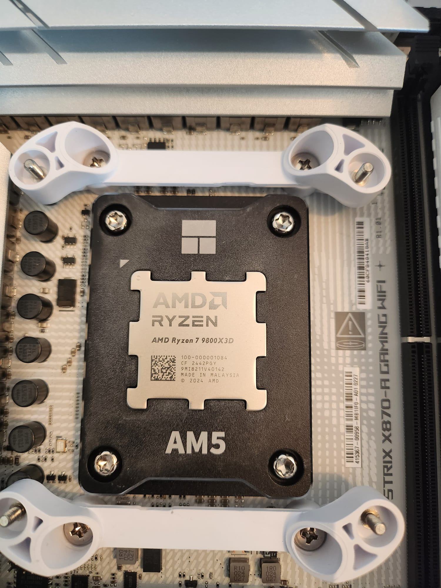

Nochmal bevor die frage vlt unter geht ist den ein Offset Mounting kit nötig oder eher sinnlos ?
Ich habe jetzt schon einen Contact Frame bestellt und da bin ich Erstmal darauf gestoßen so was gibt es ja bei Intel alles nicht :LOL:
Hab ein Offset Mount für meinen Noctua, 1-2 Grad, vielleicht geht unter Wasser mehr?
Das ist halt die frage für 1-2 Grad ist das eher vernachlässigbar und das könnte vlt auch ein Contact Frame erreichen
Ja aber das sind nur für die AIO's für meinen Core 1 Kühler hat Alphacool nix angeboten für Sockel 1851 aber eben für AM5 daher ja meine Frage
Morgen wird der 9800X3D natürlich direkt geköpft und mit Direct Die betrieben. Offset Mount etc. war Gestern. :LOL:
Damit habe ich auch spekuliert :LOL: weil gegenüber dem Intel ist das ja ein Kinderspiel aber mich schreckt es ab wenn ich die Plattform mal Verkaufe 🙈

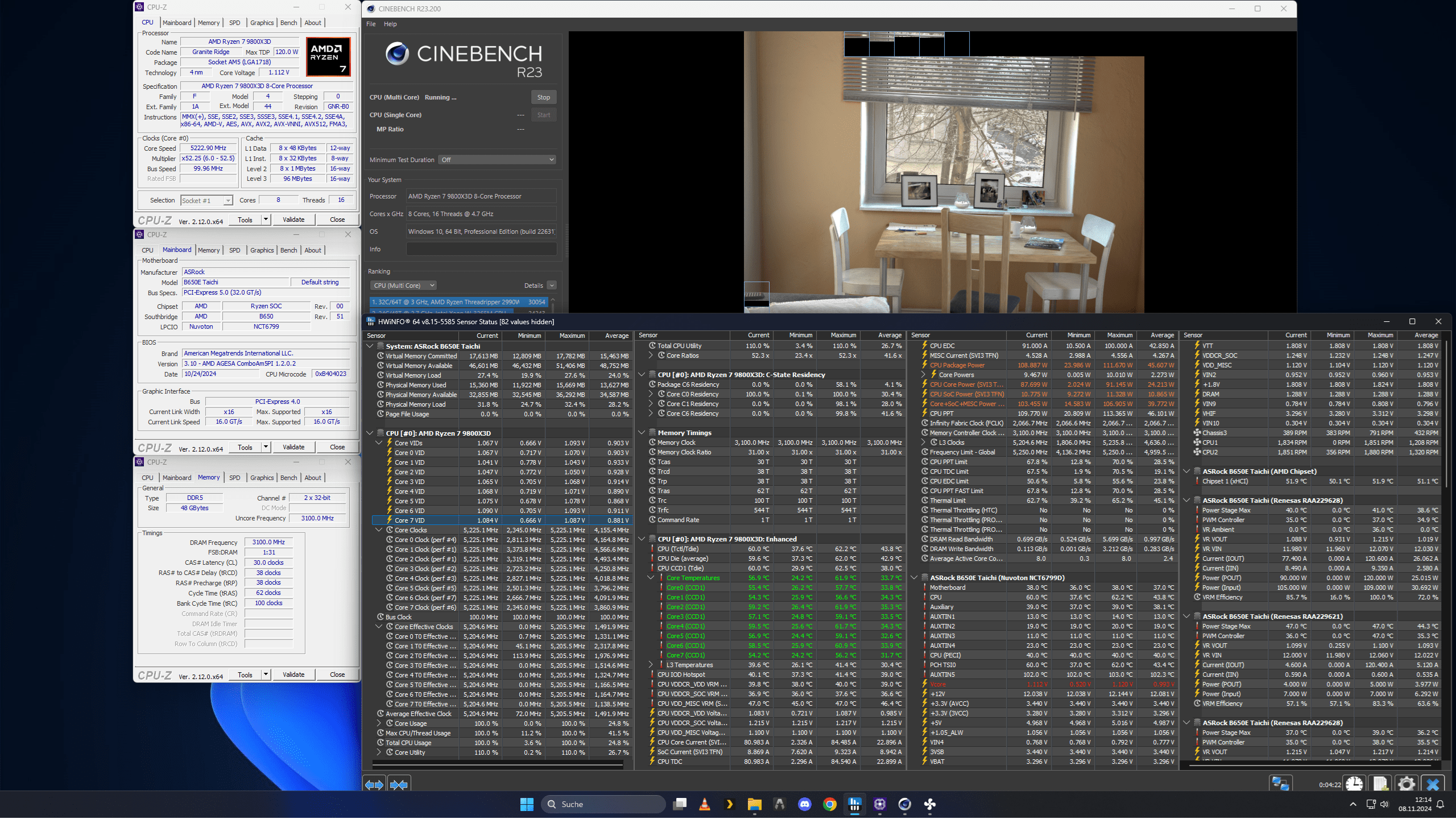

so, hab jetzt umgebaut und bin doch jetzt im ersten Moment von den Temperaturen geschockt.
Ich hatte gedacht der 9800X3D ist einiges kühler, aber bei mir ist es das Gegenteil!
nach 30 Sekunden Cinebench R23 geht ehr schon auf 95,5°C grad hoch und taktet runter!
Kommt mir irgendwie komisch vor, mein 7800X3D lag beim gleichen System mit einer 360mm AIO bei max. 83°CWie sind die Temperaturen bei euch?

Da würde ich auf jeden Fall kontrollieren ob der Kühler richtig draufsitzt und die Wärmeleitpaste ordentlich verteilt ist.
Da sitzt vermutlich der Kühler nicht korrekt. Bei mir sind es im Multicore Cinebench maximal 80°C. Ich hab ne Custom Wakü aber bei der geringen TDP dürfte das kaum nen großen Unterschied machen.
Wärmeleitpaste ist auf jeden fall perfekt aufgetragen, ich mache das seit Jahren immer gleich, ich schmiere die Paste immer gleichmäßig auf!
Den kühler ziehe ich auch immer Kreuzweise fest, aber ich werde ihn zur Sicherheit noch einmal abmontieren und neue Paste drauf schmieren..
wie oben beschrieben ;)

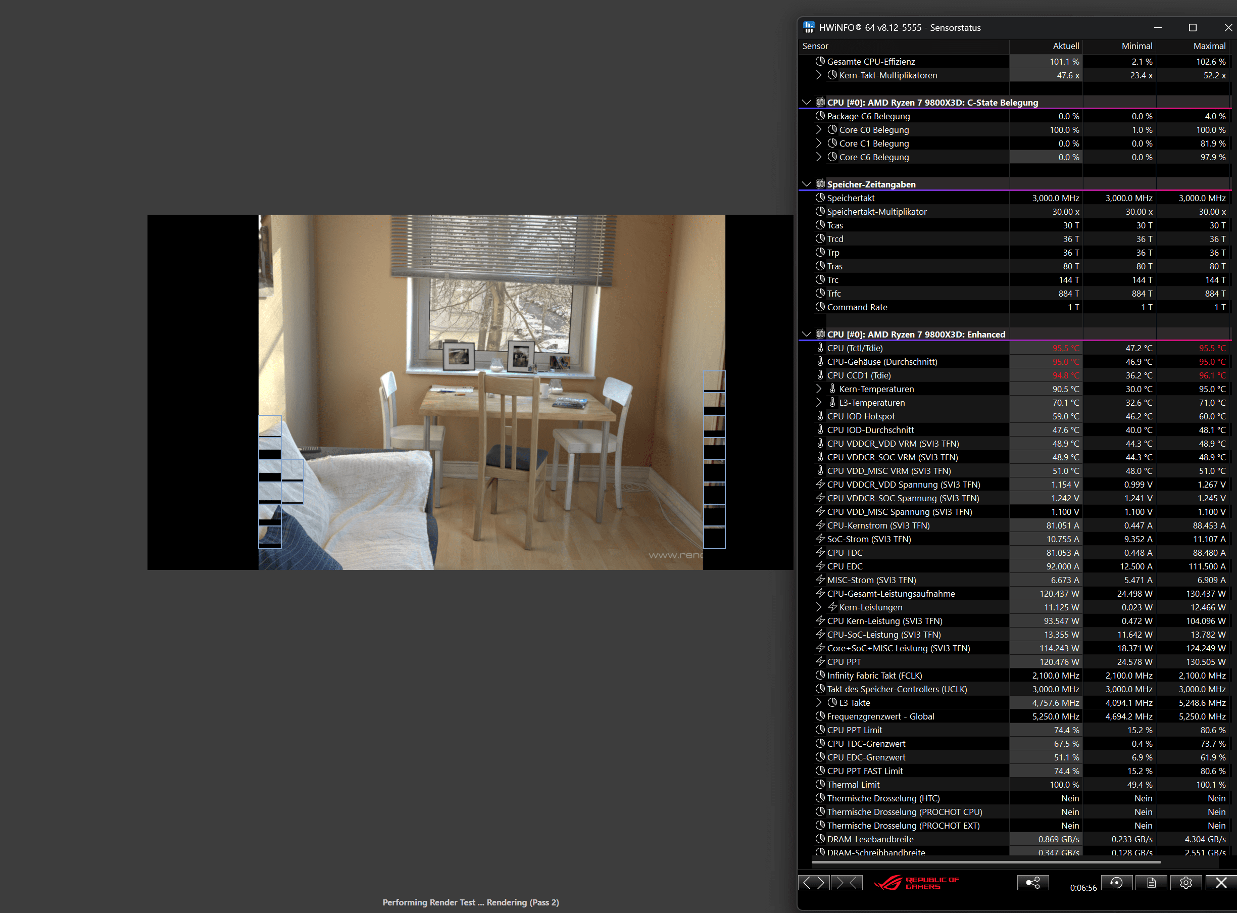

Der Bauer hat Stock bei 138Watt ca. 72°C in R23 mit einer 360er AIO.
Die 60Grad von Chrisch sind außerordentlich niedrig aber auch ~30Watt Package Power niedriger als der Bauer.
Würde für mich bedeuten, dass der 9800X3D nicht den vollen Turbo ausnutzt und mehr könnte, wenn die TJMax bei 95°C liegt. Kann es sein, dass AMD da noch nachfeilen wird? Eventuell kann @Don etwas dazu schreiben.
Ist der FCLK (Infinity Fabric) jetzt eigentlich standardmäßig (@auto) bei DDR5-6000 auf 2.100 MHz (anstatt 2.000)? Oder liest HwINFO noch Murks aus?
Das war mir im Video von Roman schon aufgefallen, und jetzt bei nord-rider erneut. Oder manuell im UEFI gesetzt?
Was meinst du? Der Allcore Boost liegt bei ~5,2Ghz, der 2 Core Boost bei ~5,5Ghz.
Ich meine damit, dass AMDs Prozessoren gerne in Richtung TJMax boosten. Wenn die Temperaturen bis 75°C reichen, dann wäre da noch Luft für erhöhten Takt. Jedoch meine ich damit nicht Overclocking, sondern von Haus aus. Ist aber nur eine Vermutung von mir.
Joa das haut hin, da komm ich bei der Wattzahl auch ca hin
Die TjMax wurde bereit auf 95 Grad erhöht für den Ryzen 7 9800X3D. Das ist ebenfalls eine der Änderungen, die AMD vorgenommen hat. Kann man der Tabelle unseres Tests entnehmen: https://www.hardwareluxx.de/index.p...ehen-der-ryzen-7-9800x3d-im-test.html?start=1
