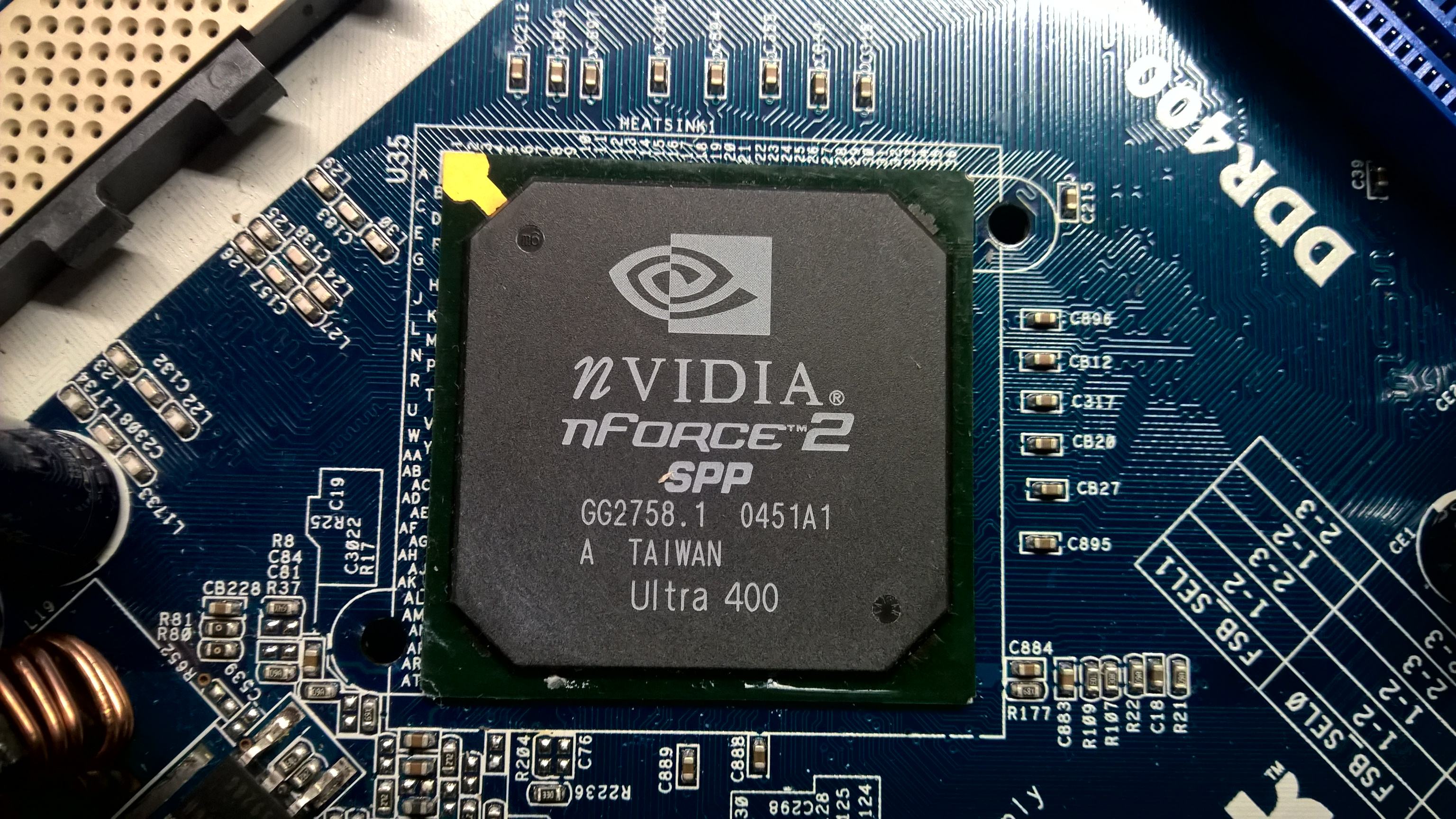

Ich dachte ja Boards mit extrem schlechtem Chipsatz wären die absolute Ausnahme. Jetzt habe ich hier schon drei A7N8X, die bei 210-215Mhz FSB die Segel streichen. Hätte ich so nicht erwartet, das es derart viele Krücken gibt. Frustrierend sowas… alle drei sind sehr späte Boards von Ende 2004 bis Mitte 2005.
Hat hier noch jemand NF2 Ultra 400 Boards die derart schlecht laufen?
Und noch eine Erkenntnis: eins der Boards braucht komplett andere Widerstandswerte beim VDD Mod. Normal sind 2-3 MOhm für 1.7-1.75V, das zweite Board braucht 8 MOhm und dann liegt die Vdd trotzdem noch bei 1.8V. :eek: Das hatte ich so auch noch nicht.

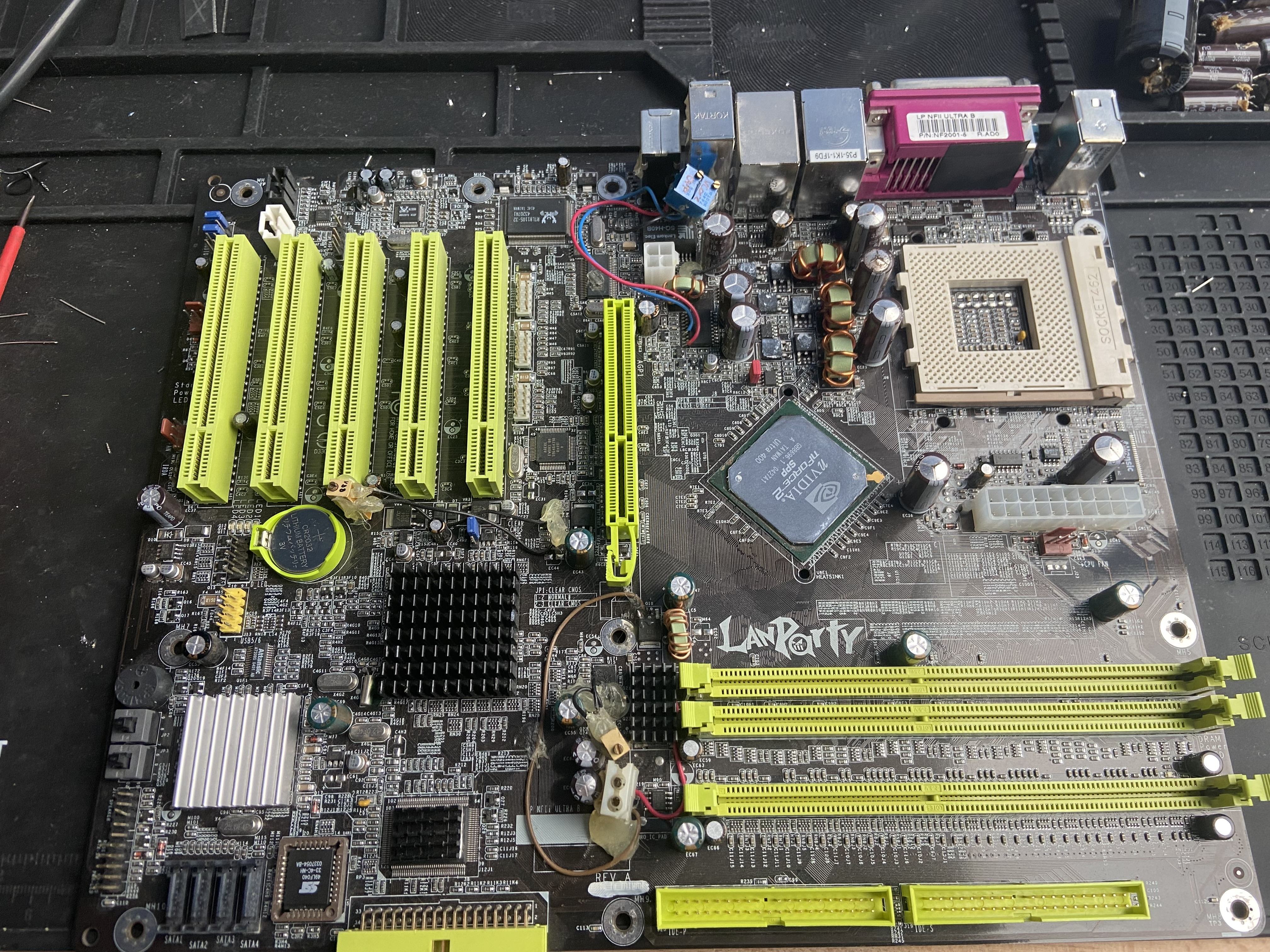

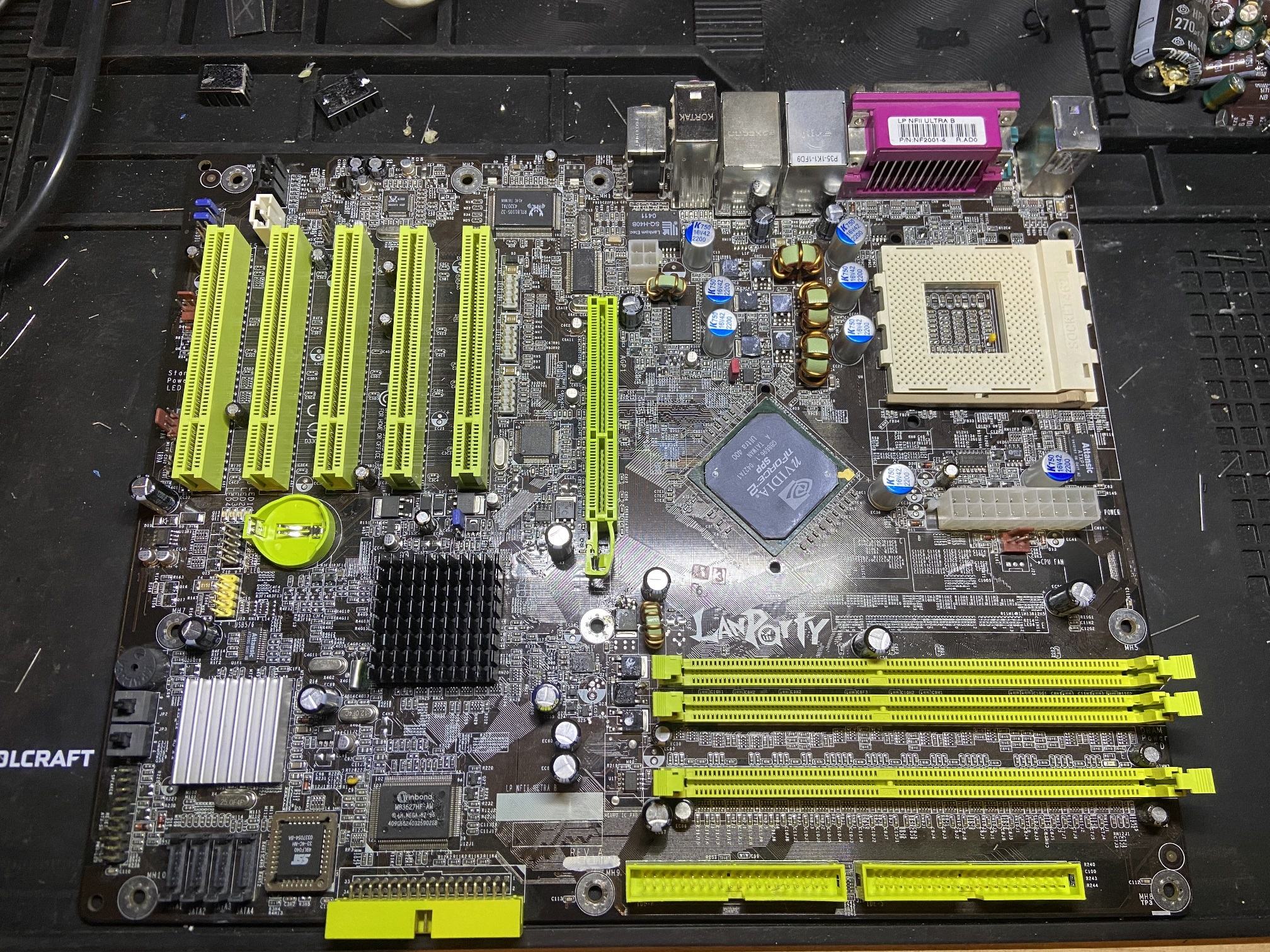

Ein Hoch auf Doppelposts… So nebenbei hab ich mir mal das Ultra B vorgeknöpft, weil andere Projekte etwas Frustration gefördert haben. Also erstmal aufgeräumt: Vmods entfernt und voller Recap drauf. Danach habe ich mich getraut es einzuschalten... Uuuund es LÄUFT! :banana:
Bios ist das Hellfire 3EG rev3 drauf und es ist ein Profil "10x250 alles opt" hinterlegt. Bin mal gespannt was das Board so kann...
Ausgangszustand und Endergebnis nebeneinander. Der Kühlkörper auf der SB scheint mit Epoxy oder ähnlichem verklebt zu sein…

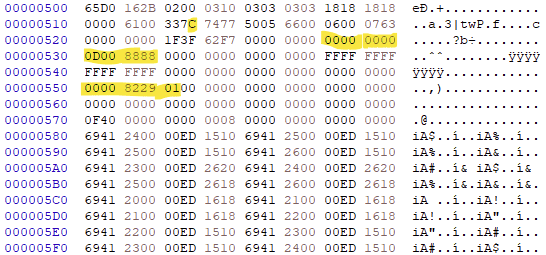

Ja, stimmt. Sorry. Ich weiß gar nicht wie ich drauf komme. Hier, den Bereich (1/31er romsips) der Werte meinte ich:
Ich denke die markierten Werte betreffen eher den CPU Teil wie den vom MC. Hatte mal mit diesen Werten unter Windows experimentiert. Da wo die 8888 steht hatte ich mal mit FFFF probiert. Beim hohen Takt war das minimal stabiler. Das ist aber wirklich nur minimal.

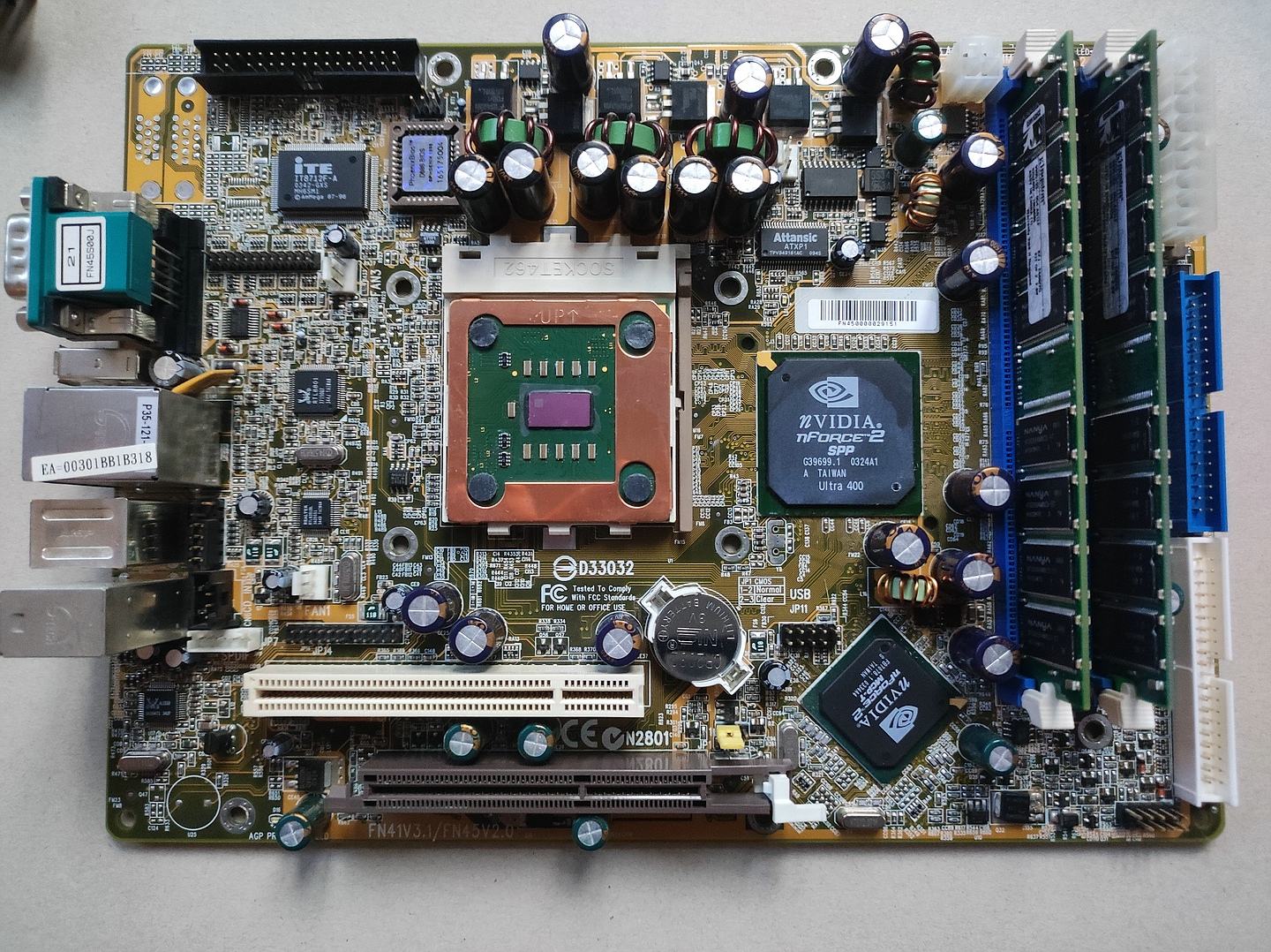

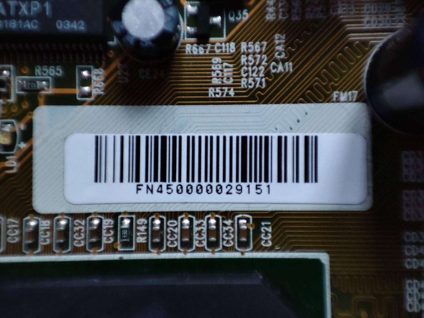

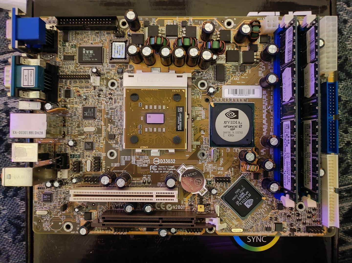

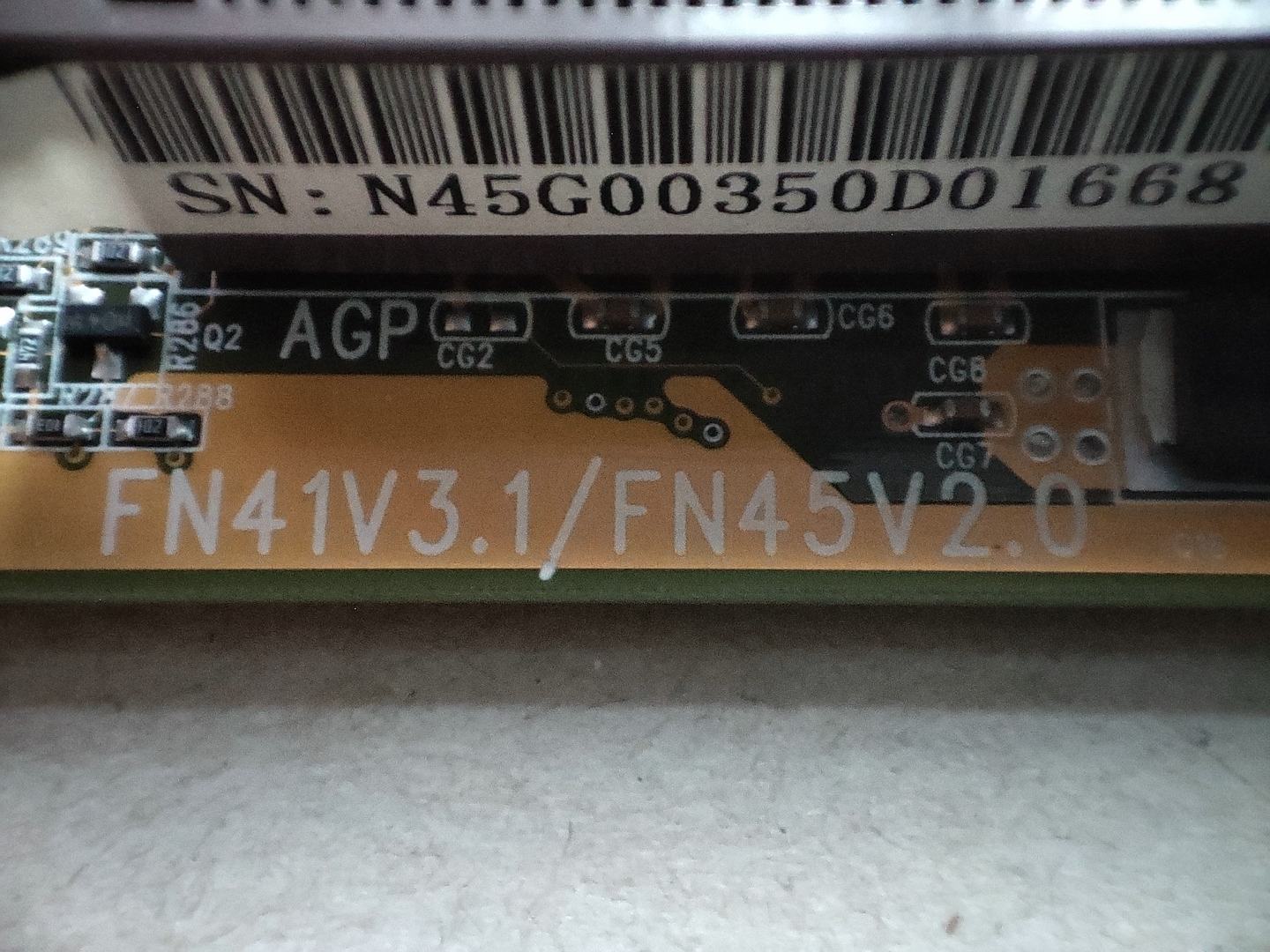

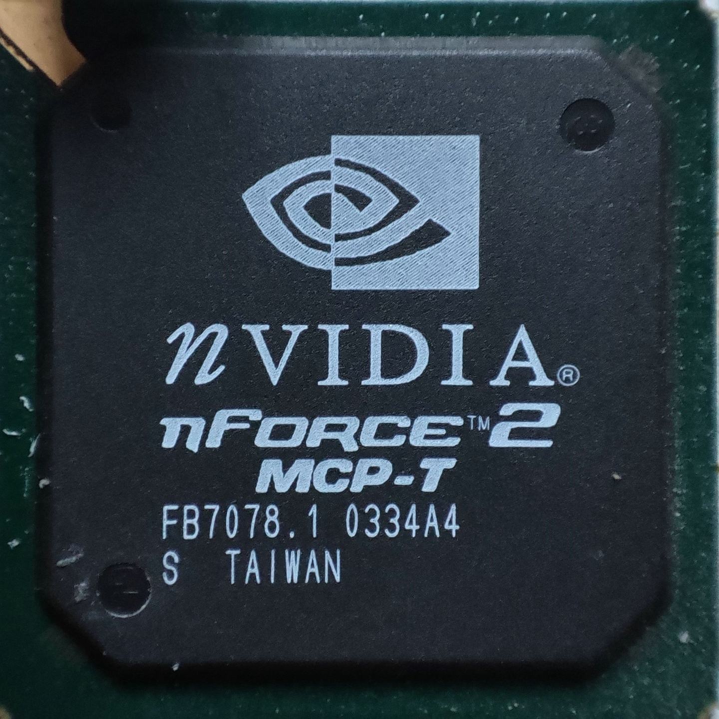

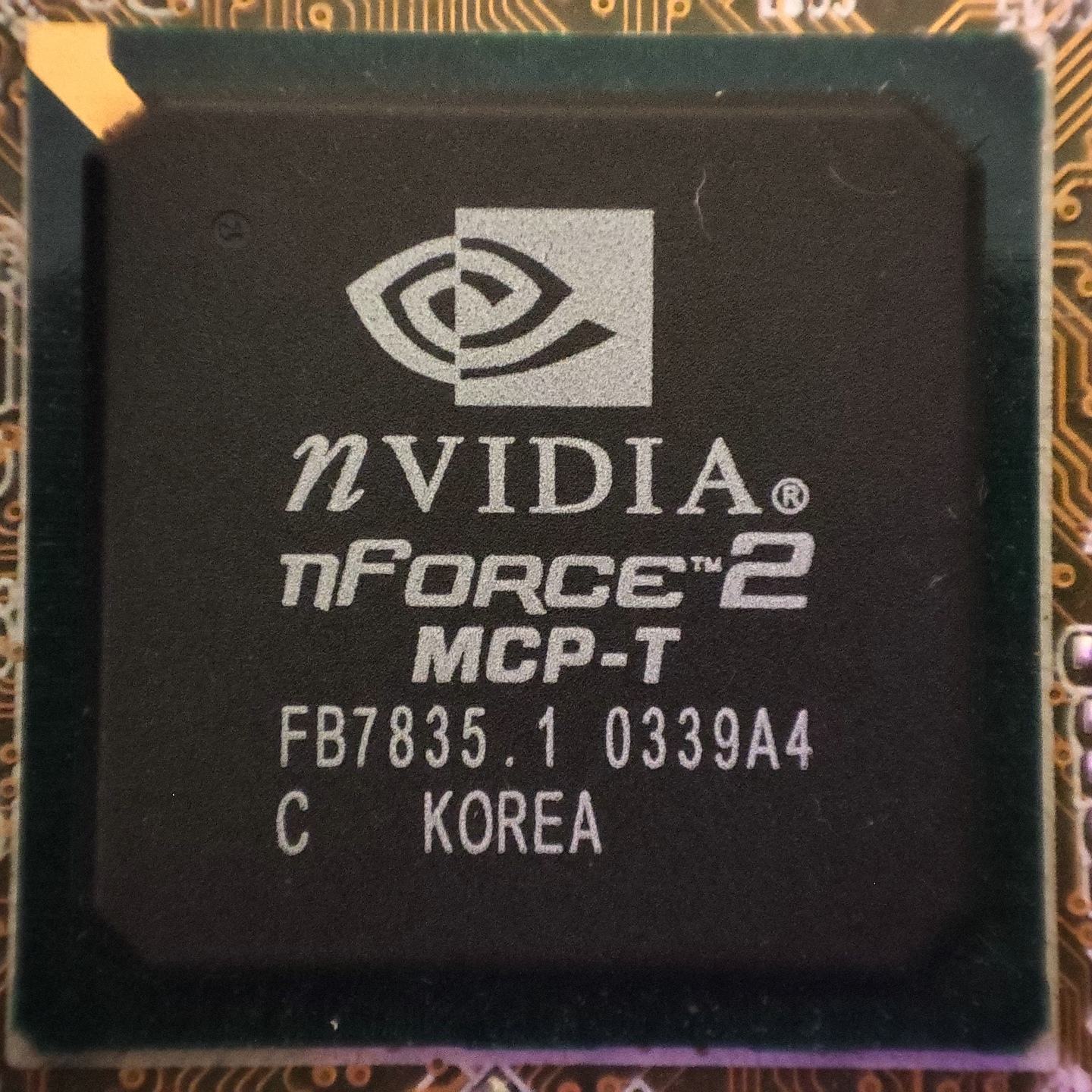

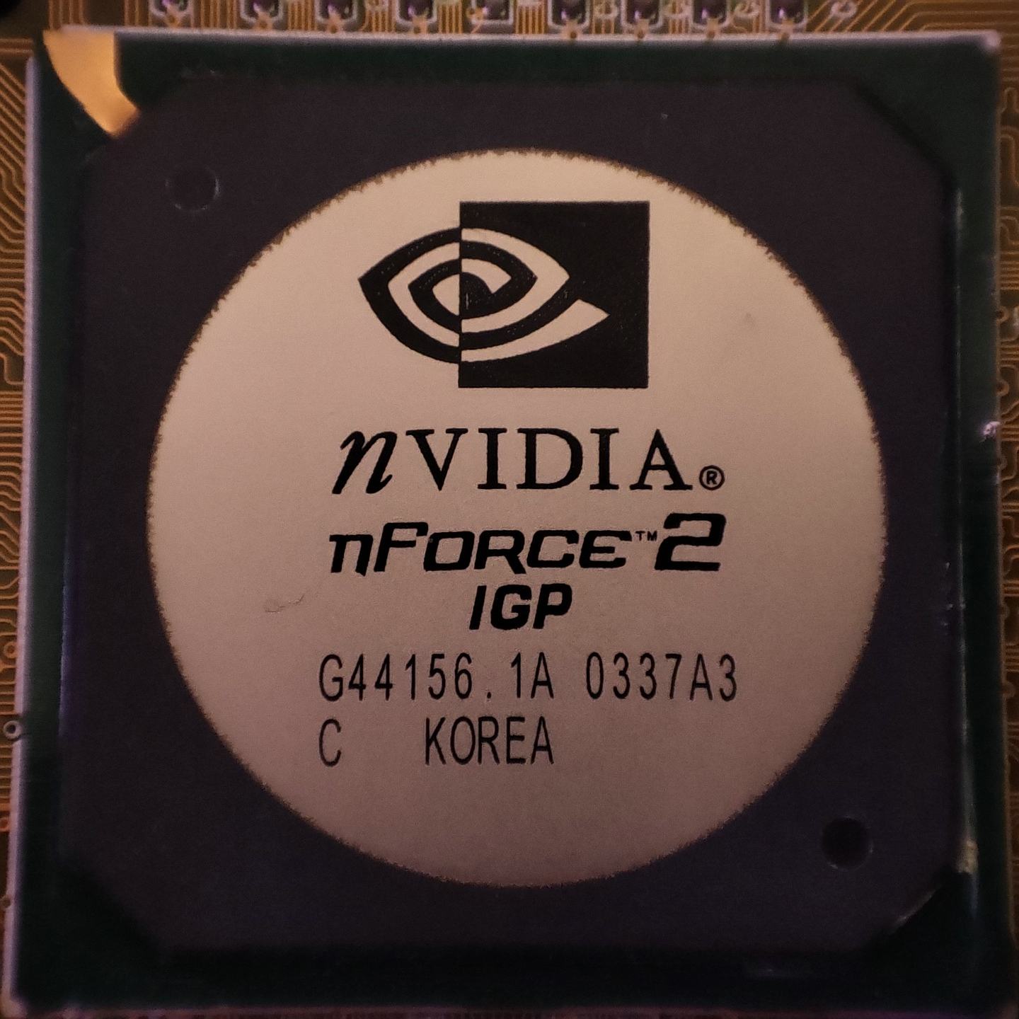

Hier noch ein Shuttle für die Liste
FN41 V2.0 S/N FN410000070322
IGP 0337 A3
MCP-T 0339 A4
schöne MCP-T drauf, ich mag den Sound.
Das FN45 folgt später
