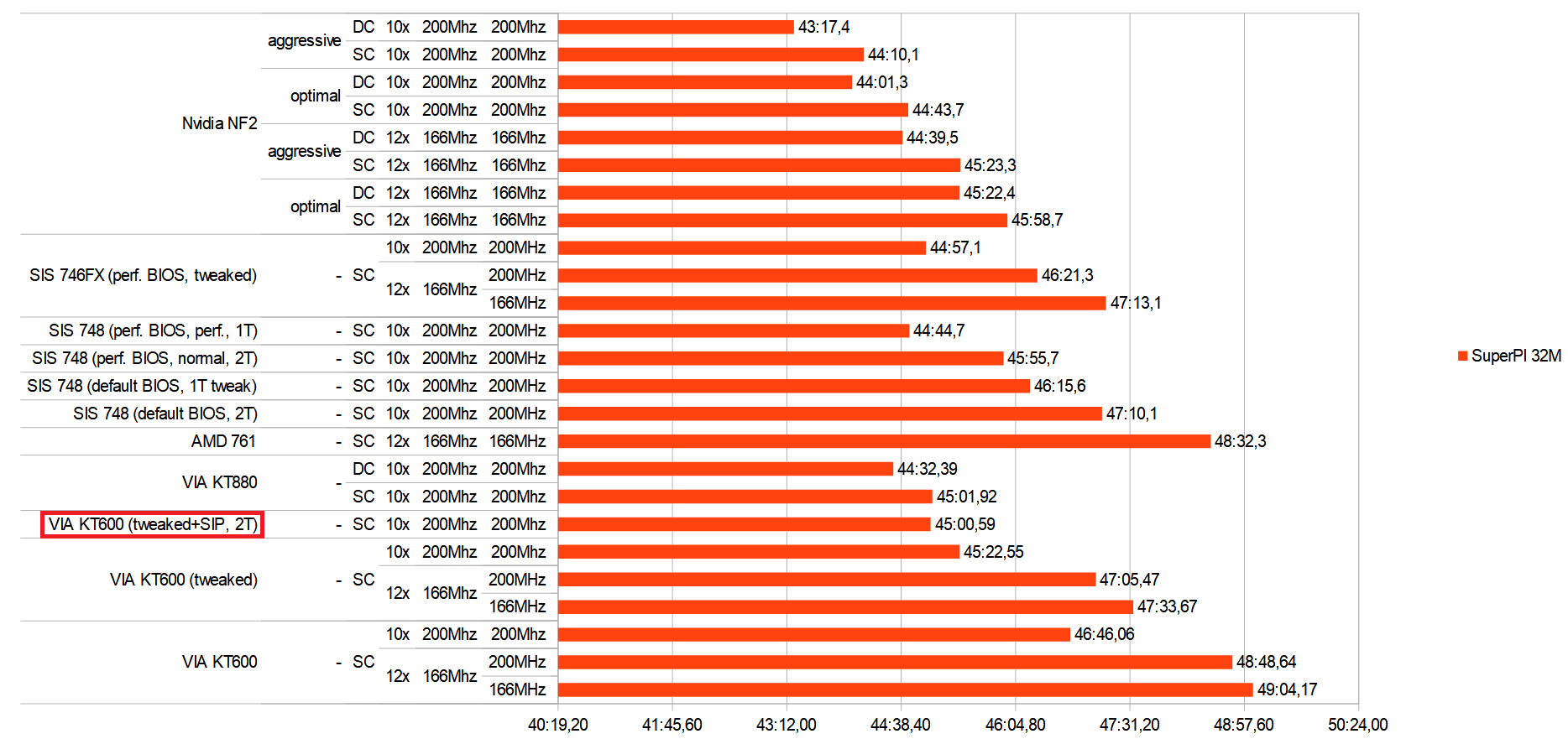

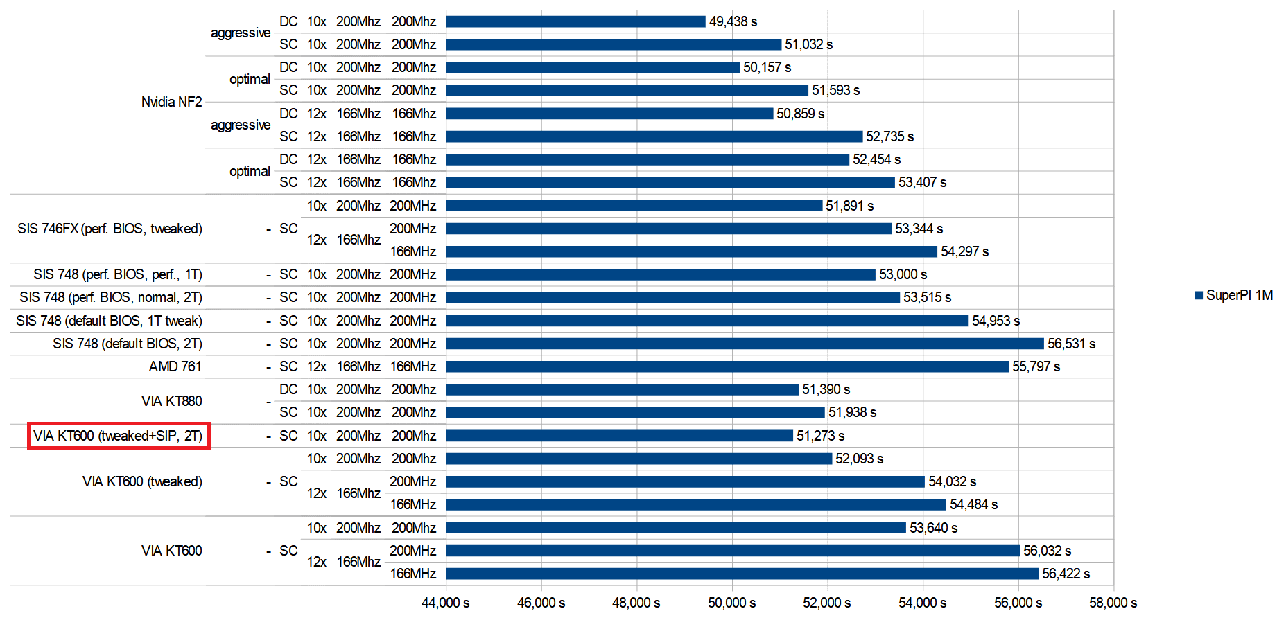

Ingesammt steht das board mit den tweaks und romsips so:

Beim Test war ein 2200+ TBred B drin. Vom bin her mein bester. Ich habe einige gekauft. Für HWBot habe ich den zweitbesten genutzt.
Oha, da hätte ich mehr erwartet. Die besten 1800+ machen locker 2.5ghz bei halbwegs normaler Spannung. Ich hab auch noch einige Tbred liegen, die müsste ich auch mal testen…
Bei deinen Ergebnissen sind die interessanten für mich NF2 12x166 gegen SIS/Via 10x200. Weil das genau der Unterschied ist wenn eine superlocked CPU zum Einsatz kommt. Andererseits hilft das wenig, wenn man CPUs Benchtable wo es beides gab. Eine schlechtere offene CPU auf NF2 könnte eine bessere superlock CPU auf Via/SIS trotzdem schlagen… von übertaktetem VLink bin ich generell ausgegangen, beim NF2 ebenso. Ich gehe auch davon aus, dass die VDD beim NF2 den Bus zur SB mit hochzieht. Das ist aber nur geraten.
Du hattest laut Tabelle schon einen KT880 da und vermessen?
Insgesamt schwieriges Thema und ein knappes Rennen. Ich tippe es ist insgesamt die investierte Zeit nicht wert, weil der NF2 nah genug dran bleibt und es einfach zu wenige superlock CPUs mit (sehr) hohem Multi gibt. Die würden am meisten profitieren.

Ja vor zwei Jahren ein board von Stunned. Siehe Signatur. Ingesammt lohnt sich ein KT880 kaum wenn man ein gutes KT600 board hat und man es zurecht tweaken kann. Man kommt oft auf ähnliche Ergebnisse. Man muss dazu sagen, dass die Ergebnisse vom KT880 mit langsamen SIPs gemacht sind! Auch scheint es so, dass die KT880er boards nicht weit takten. Mit schnellem Test war bei ca. 220Mhz schluss. Ähnlich weit ist auch Infrared mit seinem 2200er Sempron gekommen.
:bigok: trotzdem, für die Wissenschaft.
Meiner Meinung nach sind die VIA KT600/KT880 und SIS748 gute Chipsätze wenn diese mit den richtigen SIPs betrieben werden. Gute 3D Leistung und flexiebel bei SuperLocked Athlons.
Für HWBot bleibt NF2 alternativlos.

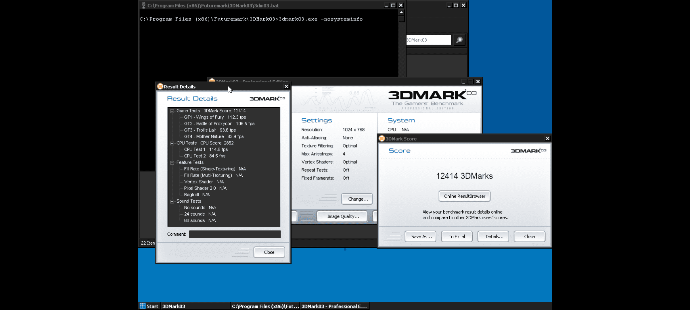

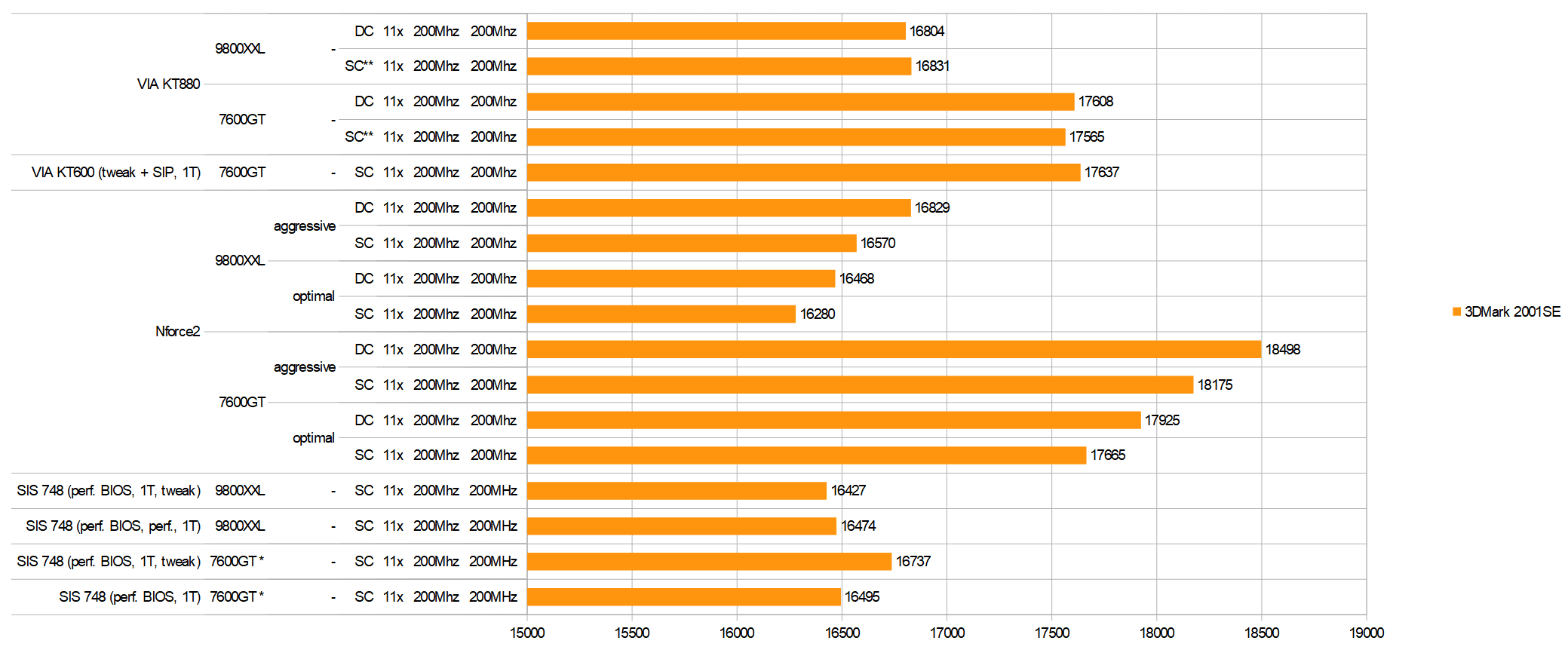

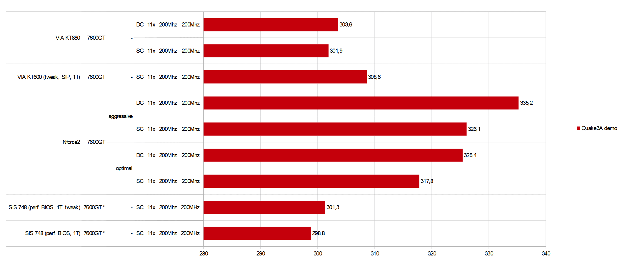

Die versprochenen 3D Benches:
Was ich bis heute nicht heraus bekommen habe warum die 7600GT bei dem SIS board in Benchmarks einbricht. Kann der Bridge Chip das verursachen?
Mit einer 6800Gt bekomme ich 17060 Punkte.

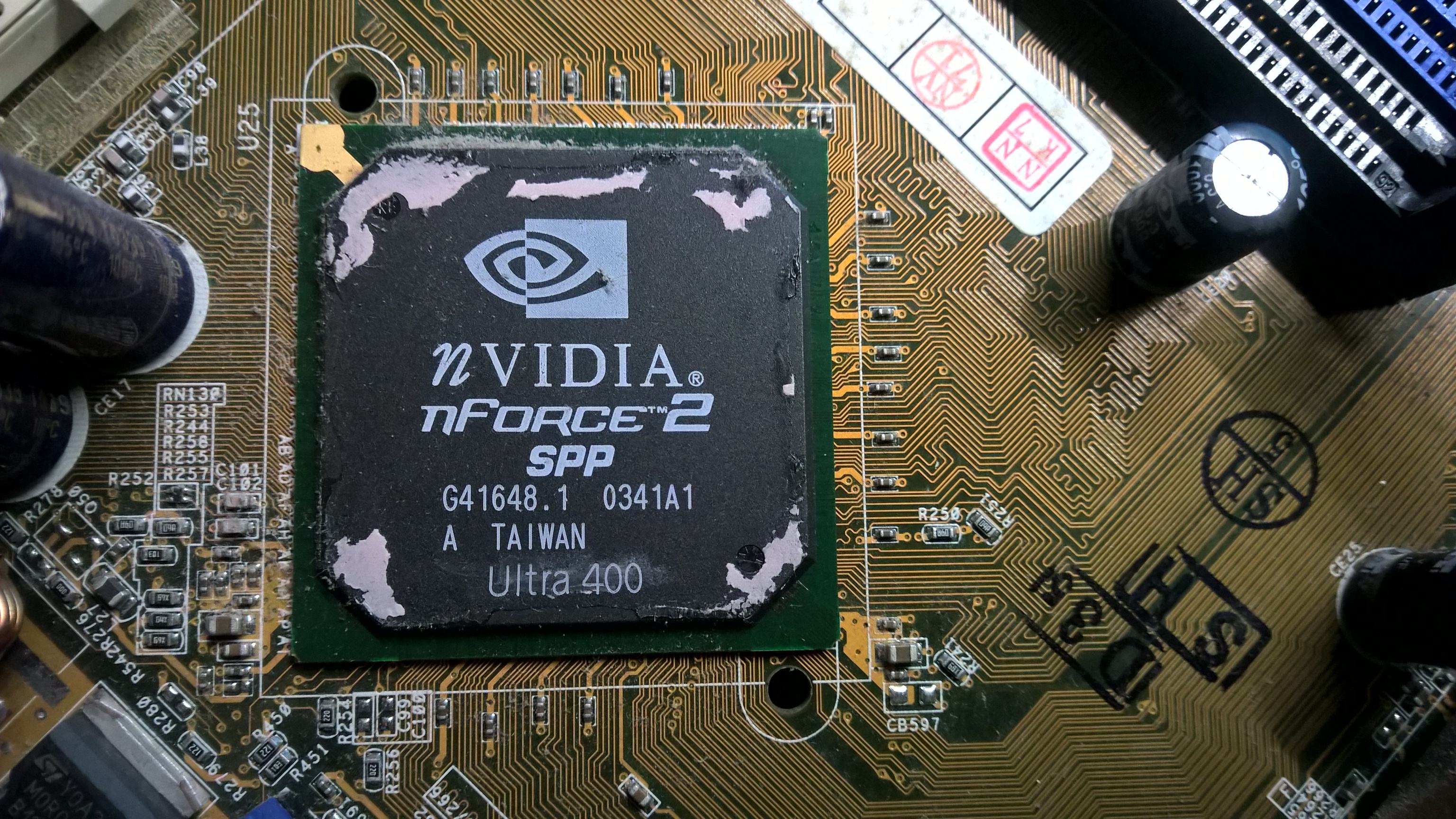

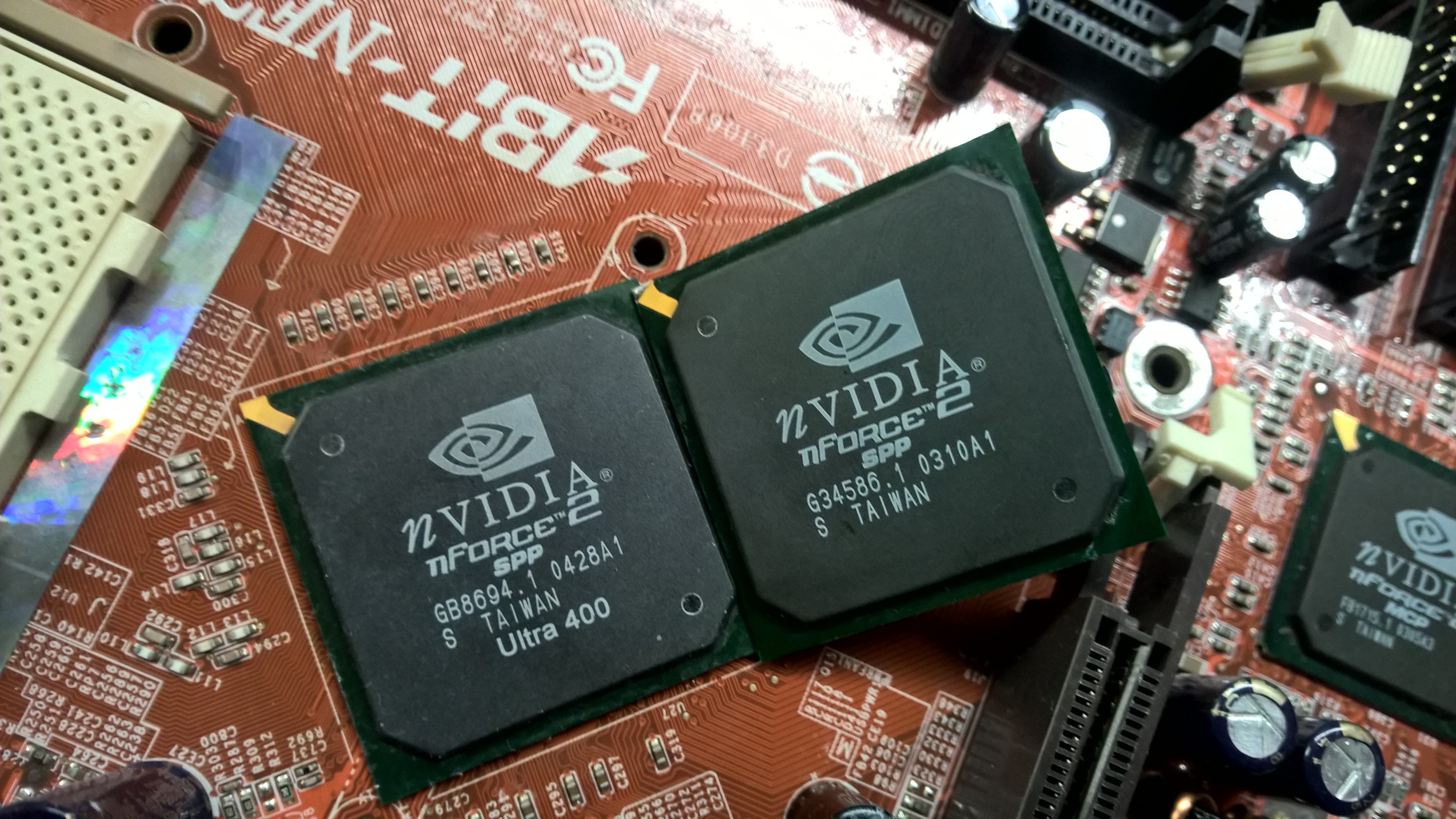

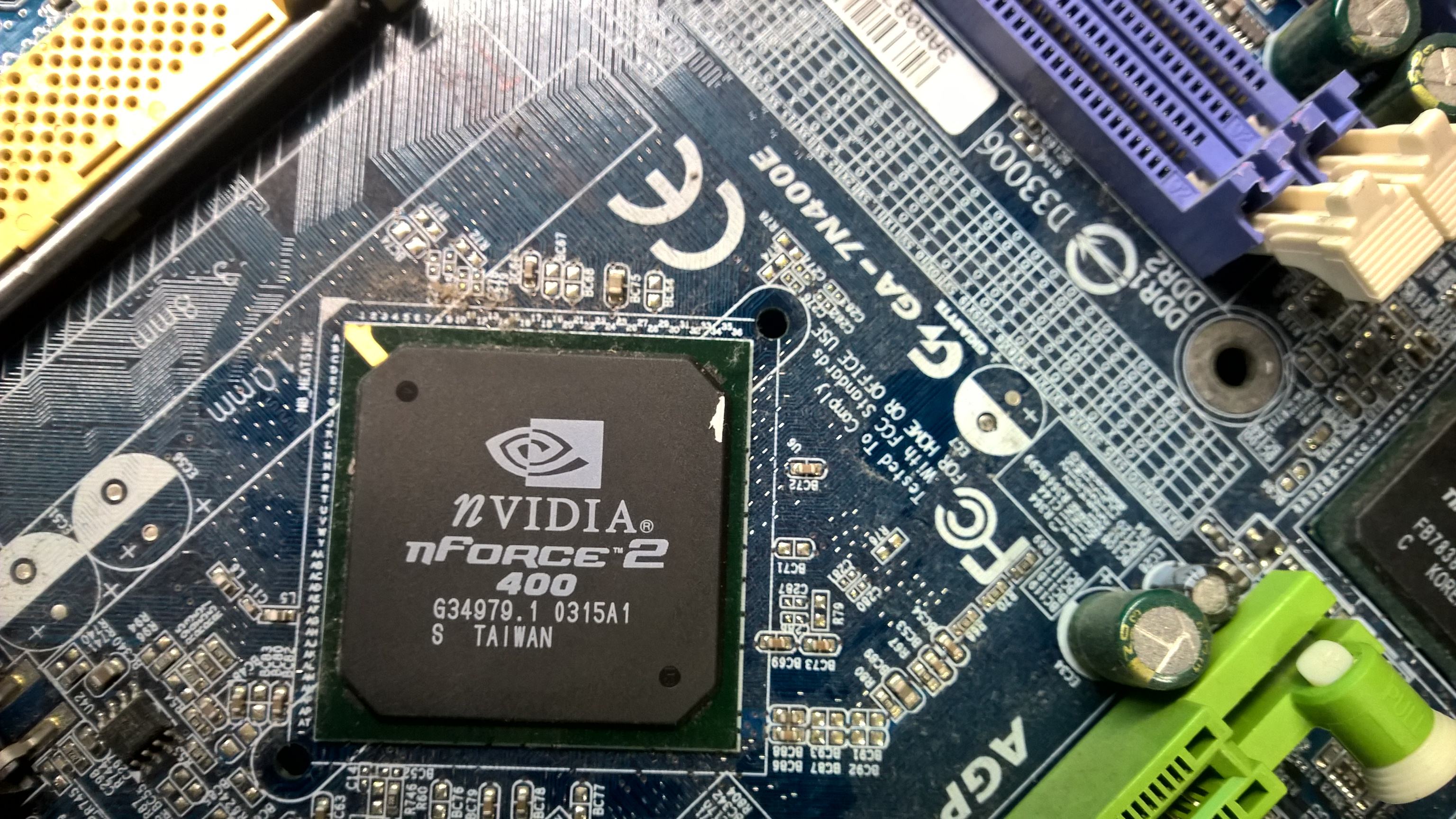

Geile Idee. Die frühen NF7 boards (und ver1.2) ohne dem Ultra400 auf Ultra400 modden
Die alten NF2 SPP haben doch den Metalldeckel in der Mitte. Das hier ist ne ganz frühe Ultra 400 NB, wo noch der Schriftzug fehlt. Ich tippe mit der geht am FSB (noch) nicht allzu viel.
Mein 2700+ Tbred B macht ja die 2,5ghz bei 1,925 oder 1,95V stabil. Ich dachte immer das wäre kein so gutes Exemplar... Scheint so, dass ich mit dem Teil damals gut Glück hatte.
Bruder vom 303er bzw. nur vielleicht besser...
Ich bin sehr gespannt ob am Ende die NB oder die SB für den guten FSB verantwortlich ist... Perfektes Exemplar um das zu testen :bigok:
Und die Board Layouts unterscheiden sich auch immer leicht. Siehe NF7 1.1 vs. 2.0 oder Chaintech 7NJS Zenith vs. Zenith Ultra. Könnte mir vorstellen, dass da noch mehr getweakt wurde für höhere Frequenzen und ein Chiptausch nur ein Teil des Potentials offen legen würde.

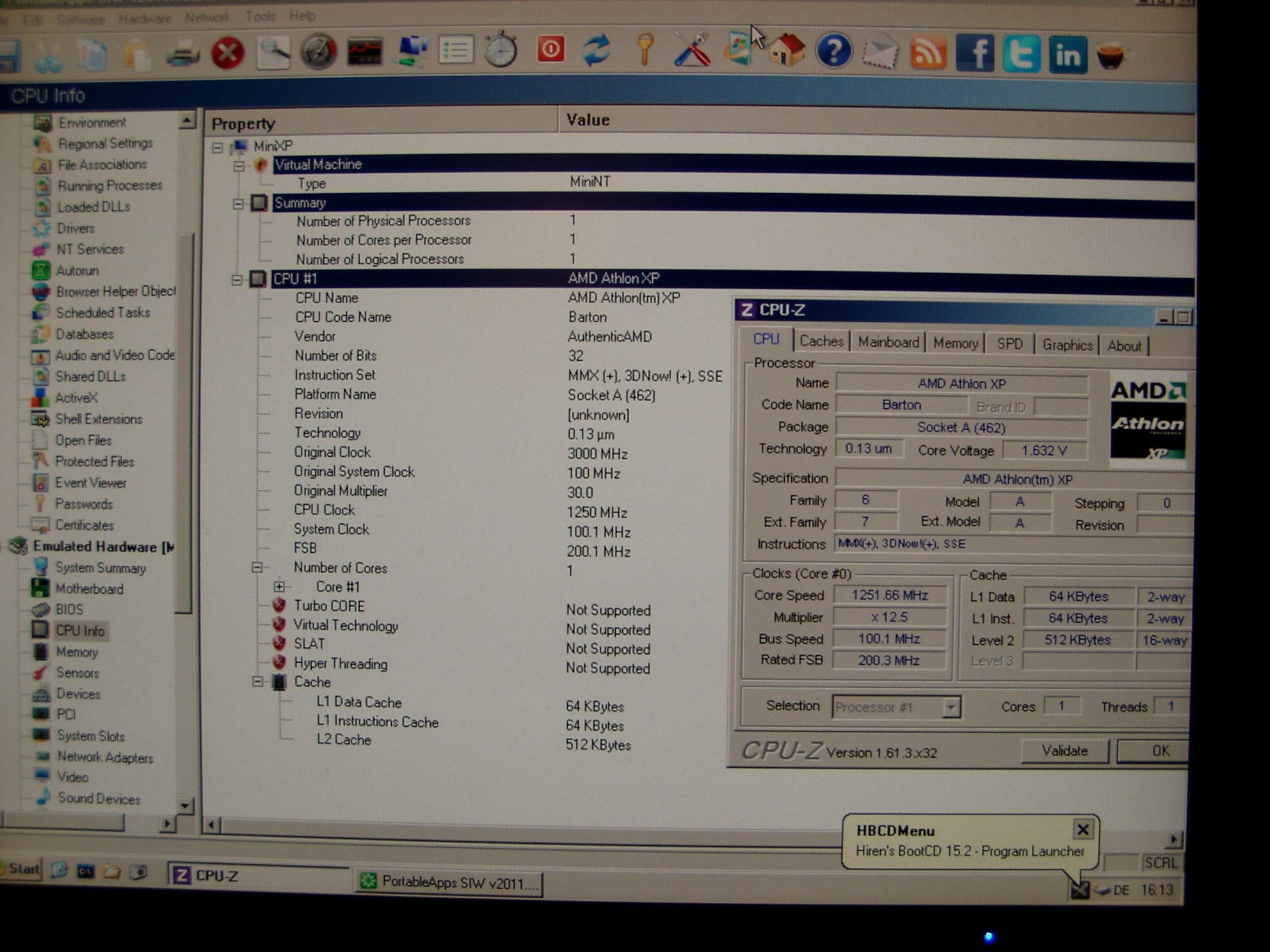

Auslesefehler. Bei 12,5er Multi wird es ein 2800+ sein, der normalerweise mit 166 MHz FSB und 2083 MHz läuft.
Aber definitiv ein Barton oder? Mein Kumpel hat tatsächlich noch so einen liegen, müsste ich mal schauen...
Definitiv, die Anzeige ist korrekt - zu erkennen am 512kb großen Cache zb
Ich denke ich muss das schwarze Ungetüm mit Lüftersteuerung auseinander nehmen, damit ich das genau weiß

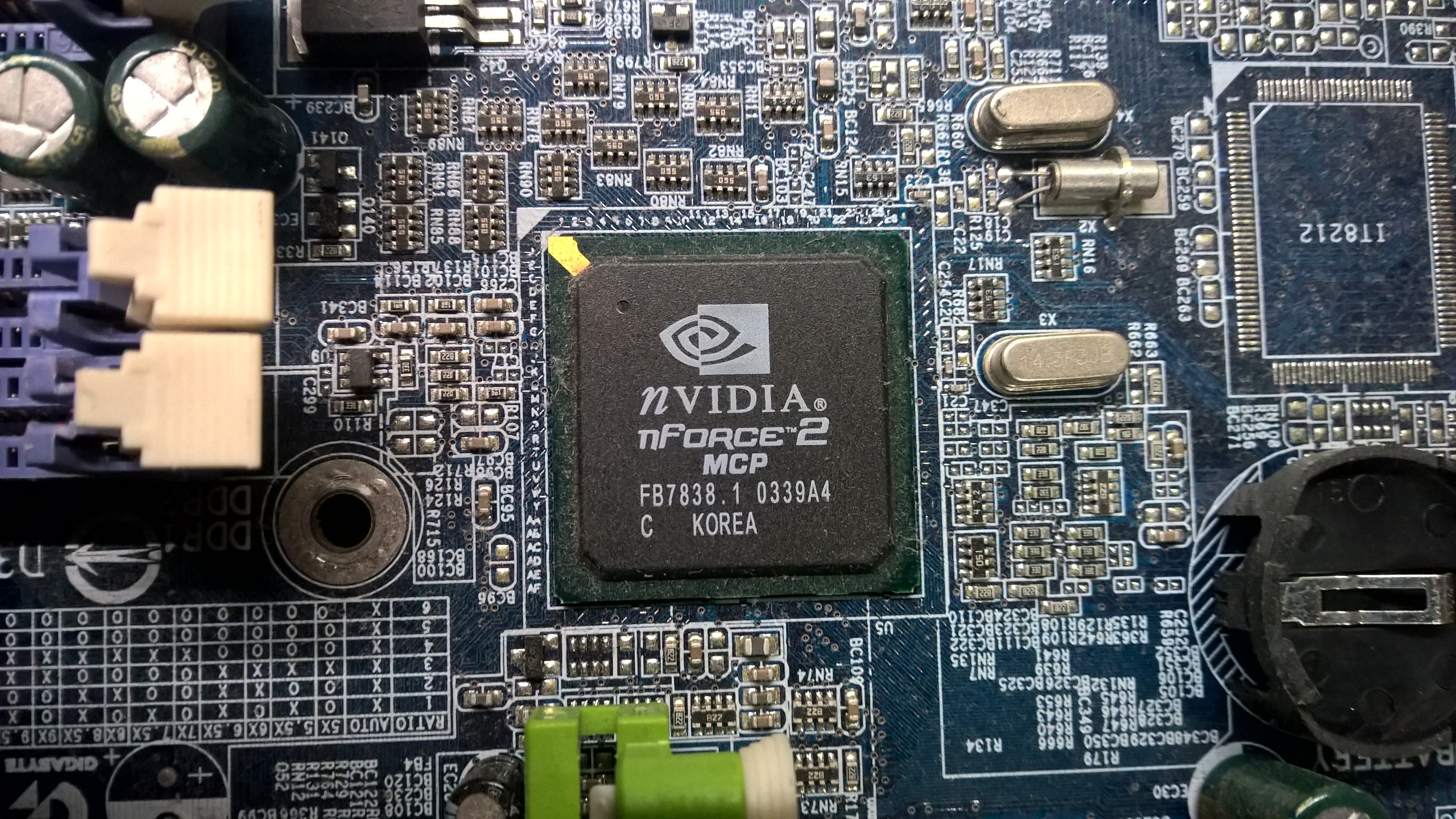

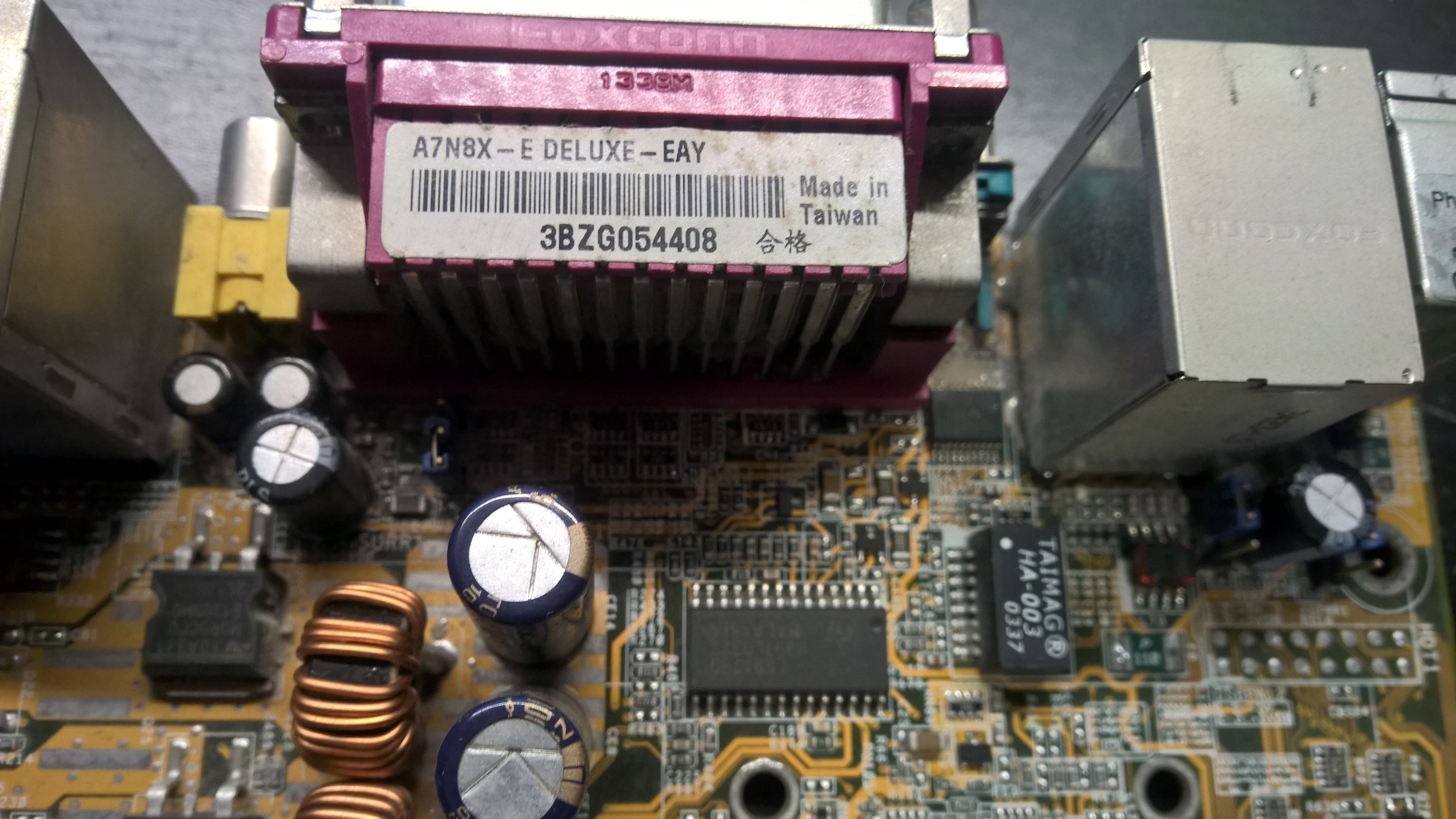

Hallo in die Runde. Ich habe hier ein ASUS A7N8X Rev 2.0 mit dem Bios 1010. Ich bekomme keinen Boot bei FSB 200Mhz. Was mache ich falsch? Oder gibts auch Boards die keinen FSB 200 schaffen trotz Rev. 2? Die MCP ist eine 0306A4. SPP Kühler hab ich noch nicht runter.
edit: ich habs wohl selbst rausgefunden. Was ich bisher nicht wusste, ist dass wohl meine CPU (Barton XP3000+ mit FSB 200) auch den Multiplikator nach unten gelocked hat. Wenn ich 200x10.5 mit 1.65vcore einstelle, dann bekomme ich einen boot... Ich mache später noch den SPP Kühler ab und schreib euch die SPP Daten, dann habt ihr wieder ein Board für die Liste.
Ja der ist leider locked, auch nach unten. Habe nun einen XP2800+ Barton aus meinem Chaoshaufen :fresse: gefunden, welcher unlocked ist :fresse2:

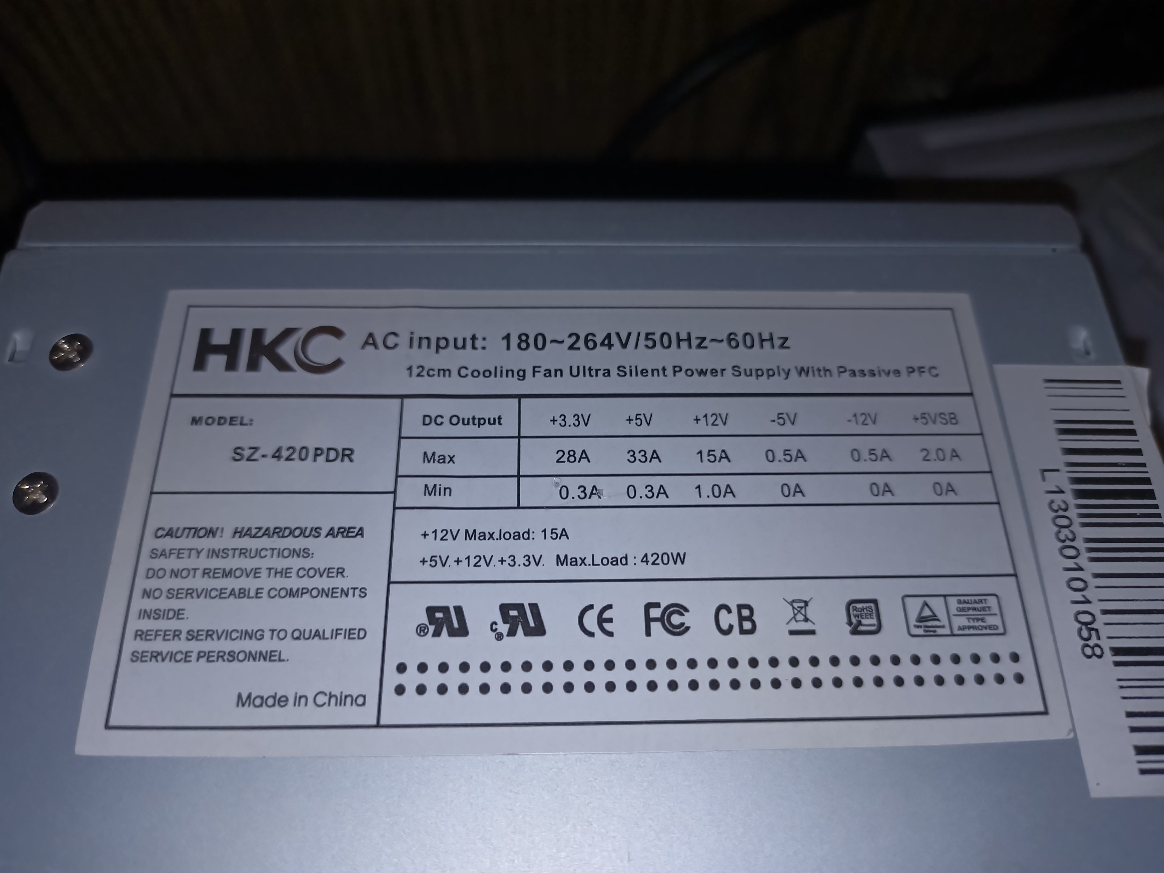

Jetzt brauche ich nur noch ein gescheites Netzteil... Die Spannungen bei meinem Billo Modell brechen unter Last auf der 3,3V Schiene auf 3,0V ab... Das kann auf Dauer nicht gut gehen...
Dein Netzteil wird gruppenreguliert sein und das A7N8X zieht die gesamte Last über 5V. Deshalb brauchst du ein NT mit wenigstens 25A auf 5V oder musst das Board auf Vcore Versorgung via 12V umbauen. Das asus ist genügsam und läuft an so ziemlich jedem NT, auch ganz modernen.
Denk dran das du bei 266er und 333er FSB CPUs ein BIOS mit L12 Mod brauchst, wenn du etwas mehr FSB fahren willst. Sonst nimmt das Bios FSB Timings, mit denen der Chipsatz bei 200Mhz nicht klar kommt. Und den RAM bitte immer synchron zum FSB sowie zwei Module in die Slots 2+3. keine drei Riegel nutzen.

Momentan ist folgendes Netzteil da dran.
