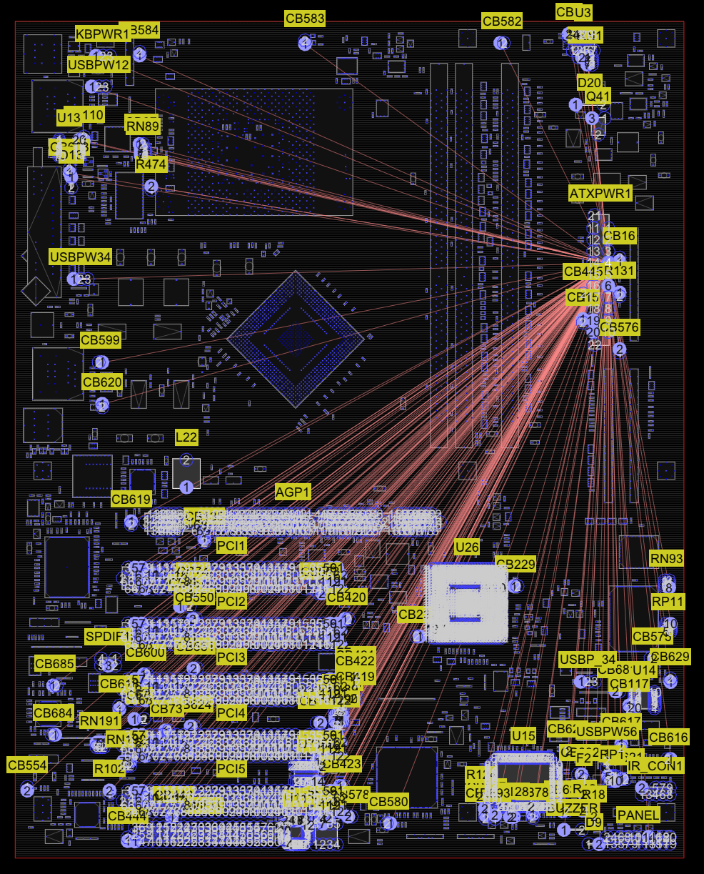

Schön, dass du den Fehler endlich gefunden hast!Yep, VSS habe ich auch als Masse genommen beim Messen. Bios Batterie wurde auch schon gemessen und gegen 3 Stück ausgetauscht. Hat auch nix gebracht.@BlueFireXD VSS ist Masse. Wird irgendwas heiß auf dem Board (auch z.B. NB, SB)? Wenn du kannst, miss mal die Durchgangswiderstände von CPU VRM sowie 3,3V, 5V und 12V Rail durch (also quasi die einzelnen Pins vom ATX Stecker gegen Masse). Und das Board, insbesondere den Part mit der Stromversorgung, auf fehlende Bauteile prüfen.

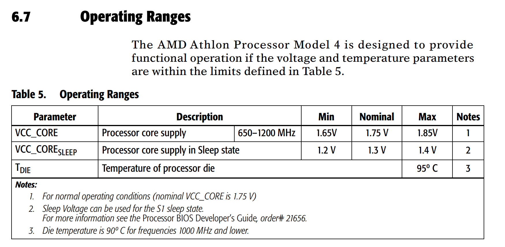

Bin nun an der Spannungsversorgungseinheit am Schauen. Bauteile sind alle drauf. Aber diese 5V Eingangsspannung und 0,3V Ausgang scheinen mir nicht korrekt.
ok den muss ich noch suchen. Versuche gerade auszumachen woher die 1,65V kommen müssten. Die Bahnen scheinbar nicht sofort ersichtlich sind und ggf innerhalb der Platine verlaufen. So wie's aussieht sind die MOSFETS kaskadiert. Mal schauen wo der Gate Anschluss hingeht. Der müsste mich ja zu diesem Chip führen.Ja schon, aber ich meinte das Datenblatt von dem Chip, der die Mosfets steuert. Dieser Chip hat weitere Signale wie Enable oder Power Good.

Von wieviel Ohm reden wir denn hier? Denn das klingt schon danach, als sei irgend ein Transistor oder Kondensator durch. Um den Fehler besser eingrenzen zu können, kannst du ja mal die Primärspule von den Spannungswandlern für die CPU auslöten. Dann kannst du zumindestens austesten, obs an den CPU-Spannungswandlern liegt oder am Rest vom Board.Was mir nun aufgefallen ist, ist dass +5V und Masse Durchgang haben, auch 3,3V hat scheinbar Durchgang zu Masse.
