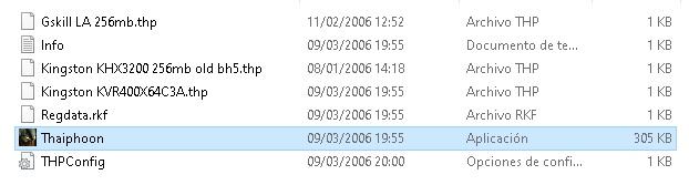

Ich habe 26 Sätze Winbond BH5-Speicher. Das Problem besteht darin, dass ich die SPD der Speichermodule beschädige, wenn ich sie mit 865/875- und CT479-Motherboards verwende. Dies ist ein sehr häufiges Problem der Zeit.
Die einzige Möglichkeit, Module wiederherzustellen, besteht darin, ein DFI nForce4-Motherboard und die Thaiphoon-App zu verwenden und ein neues SPD zu schreiben
SPD Tool does also work. If SPD on a stick fails, you can just tape (almost) all pins of the stick and then boot the machine. Re-flash the SPD and it’s working again. This does also work on other boards (for ex. NF2 based one’s).
Else you could also use an external programmer to directly program it.

Das SPD tool ist ein praktisches tool, simpel und gut ist. Das Thaiphoon tool setzt eine Lizenz voraus wenn man flashen will. Es ist auch etwas übersichtlicher was timings angeht. Ich nutze wenn möglich aber das SPD tool.
Ich habe diese Woche zwei Abende mich damit beschäftigt das SPD meiner gemoddeten AT6 Riegel mit dem BT6 PCB zu flashen. Alle Schreibversuche führen ins leere. Ein Schreibschutz wird nicht erkannt. Nach zwei Tagen habe ich das abgebrochen und simpel die SPD Chips ersetz. Zwei Tage vs. 2 Minuten. :wall: :fresse:
Die SPD Chips sind scheinbar einfach austauschbar. So habe ich für die nächsten gemoddeten Riegel einfach den passedenden SPD Chip mit verlötet. Spart die Arbeit das SPD anzupassen.

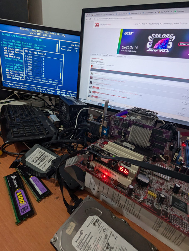

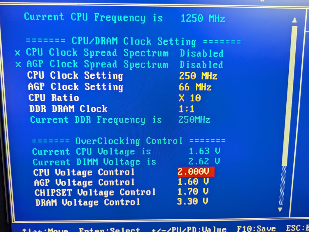

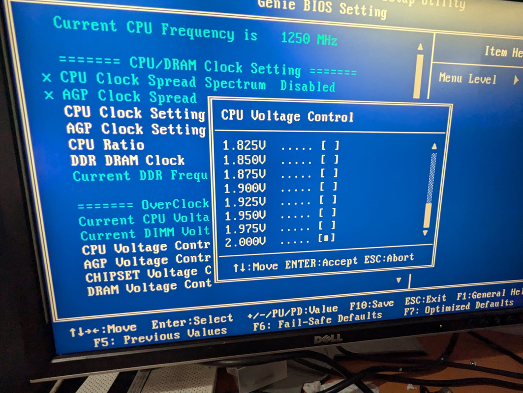

Kurze Rückmeldung zu den DFI: Das Board mit Seriennummer hab ich mal kurz auf 250MHz FSB ohne sonstige Einstellungen durch memtest86 geschickt. Es lief soweit, bis auf 2 Speicherfehler. Kann durchaus an nicht optimierten Dingen liegen.
Beim Board ohne Seriennummer, wo sogar das Elektrolyt geklaut wurde, hab ich die 2 Kondensatoren durch ähnliche ersetzt gehabt. Jedoch macht es noch 166MHz FSB in memtest mit, aber ab 170-175 mehren sich die Speicherfehler und Random freezes im BIOS. Ab 180MHz bleibt er im Post-Code 25 hängen, egal welcher RAM-Kanal. Diverse gemoddete BIOS wie von @digitalbath oder Hellfire bringen keine Abhilfe.
Ich dachte erst, die ersetzten Kondensatoren könnten Schuld sein. Einer davon trägt nämlich die Chipsatzspannung. Diese haben laut Messgerät eine ESR von 47 und die original verbauten kommen auf ESR 35. Also hab ich 2 an einer unbedeutenden Stelle für 5V genommen und gegen die 2 ersetzten getauscht. Brachte aber nichts.
Nächster Schritt wäre der Reflow der NB und wenn das nichts hilft, schaue ich mal, welchem Board ich die NB klaue.
Hast du das Board mal ohne Ram gestartet und dann wieder Ram eingesetzt? Könnte auch der typische Fehler vom NF2 sein, wo das Board ohne Boot in den Fail-Safe nur noch mucken macht... Defekte Caps ersetzen halte ich ebenfalls für eine sehr gute Idee und drücke die Daumen, dass es daran liegt. NB würde ich wohl als letztes versuchen und wenn, dann eine von einem Board nehmen, das viel FSB mitmacht.
Also Failsafe hat nichts gebracht.
Kondensatoren habe ich mir angeschaut. Einer beim RAM hatte bei der ersten Messung eine ESR von 120, welche mit jeder weiteren Messung auf 4 Ohm gestiegen ist. Da 3 andere aber gemeinsam eine ESR von 56 hatten und der Austausch durch ESR41 "erlaubt" ist, hab ich den beim RAM kurzerhand gegen einen ESR24 (Nichicon HM) ersetzt. Da dort 3 Kondis stehen, sollte sich das also ausgleichen. Brachte aber auch nichts.
Werd ich wohl oder übel doch mal an die NB ran müssen.
Die NB ist getauscht, aber was wundert, es half auch nichts. Das Spenderboard hat definitiv 200MHz mit gemacht. Jetzt bleiben nur noch 2 Optionen. Die Spannungsversorgung produziert Müll oder die SB streut hässlich rein.
