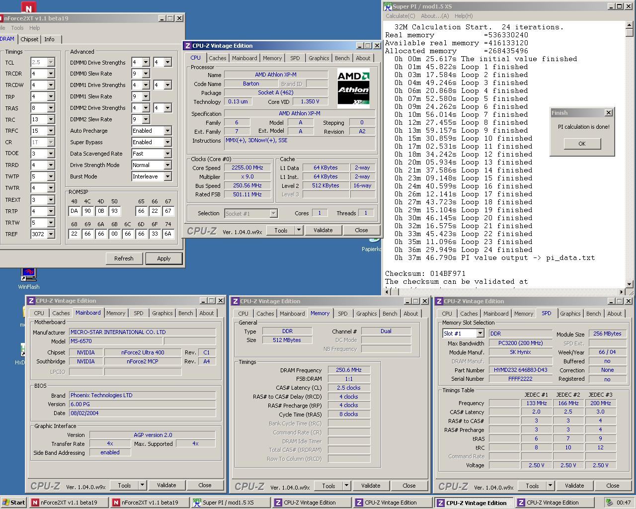

Das zweite MSI K7N2 Delta-L durfte auf den Tisch. Leider war es nicht sooo berauschend, bei 254MHz 6:4 gab es den Freeze. Also nochmal 6Mhz schlechter als das erste MSI. Außerdem ist mir aufgefallen, das das Option Rom anscheinend die Werte nicht setzt. Da muss ich mal auf die Suche gehen, weil es so natürlich wenig Sinn macht weiter zu testen. Beim anderen Board war das auch der Fall, weshalb ich auf einen Fehler im Modbios tippe. Valid hab ich mir gespart, war ja eh schlechter als Board 1.

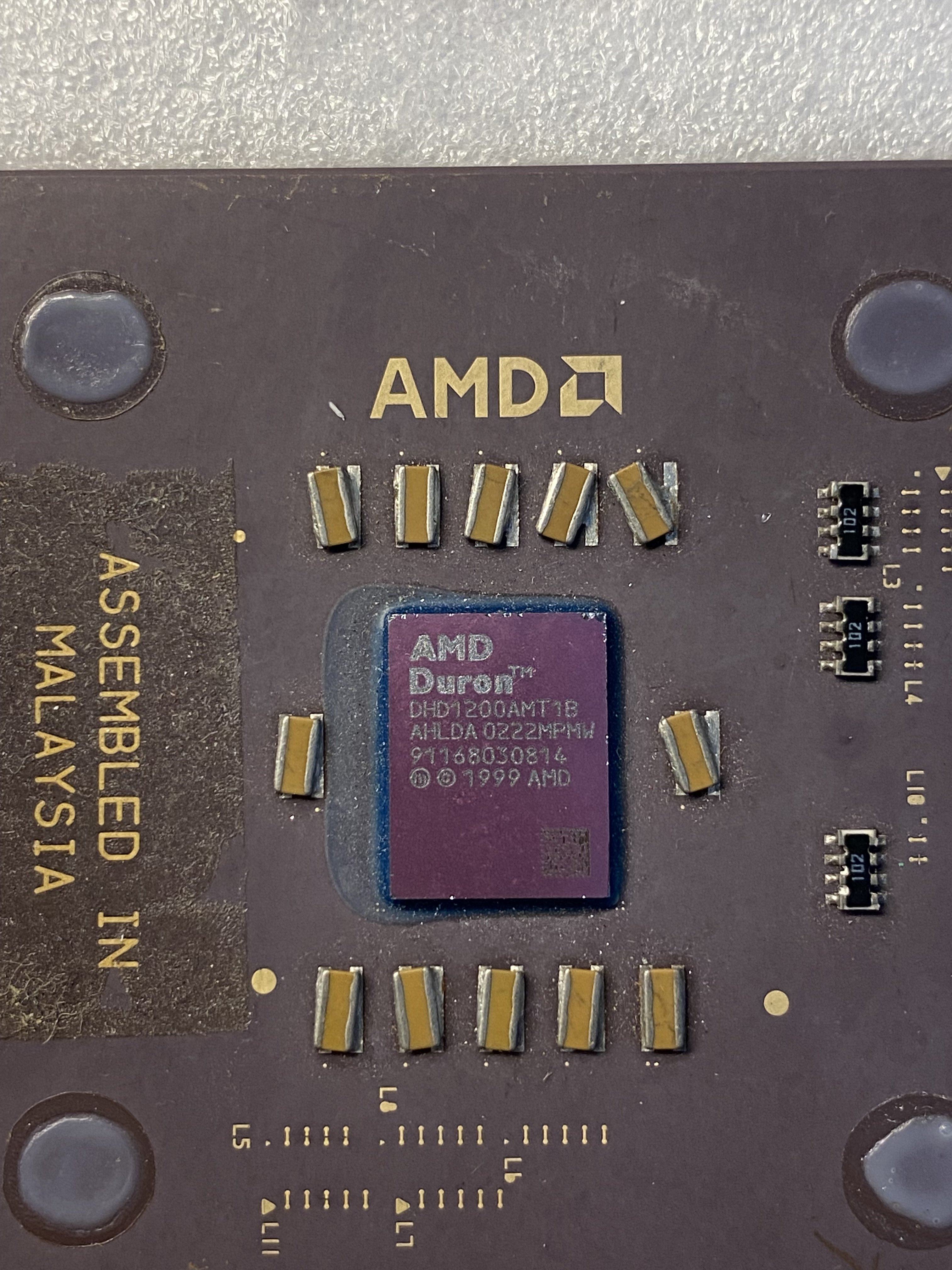

@exi78 Ich poste das Bild der CPU hier. Ich habe mal die Keramik CPU gesäubert und der ein paar Pads verpasst:

hot party on the floor? :ROFLMAO:
I tried putting them properly on the cpu but 380C was not enough so let it be.
I got it like this. I bought a small cpu bundel where this was part of.
I bought : p1 200mmmx, A XP 3000+ (IQYHA), Athlon1800+, piii 933 and piii 1000eb, duron 1200.
For €8,73 total.

So, nach längerer Testerei, kann ich die Probleme nachvollziehen. Bei mir waren die Probleme eher schlimmer. :fresse: Ich habe wohl nur mit einem XP-M getestet. Meine mod BIOSe wollten erst gar nicht starten. Mit dem originalen BIOS konnte ich immerhin 166MHz fahren. 200MHz FSB startete nur vereizelt und hing dann beim Boot. Da du die Elkos geprüft hast, sind die nicht das Problem gewesen. Ich habe das board dennoch komplett neu bestückt. Nach dem recap blieben wie erwartet die Probleme, wohl minimal abgemildert. Dann habe ich das BIOS neu gemoddet. Seltsamerweise werden bei den neuen Einstellungen im BIOS die richtigen CMOS Werte geschrieben, aber der ISA option rom Code wird nicht ausgeführt. Mit einer PCI option rom startet das BIOS nicht. Perfekt. :fresse: Ich habe keine Ahnung warum. @Tzk Irgendeine Idee?
Damit ich das board trotzdem nutzen kann, habe ich immerhin ein BIOS mit anderen romsips und anderen BPL gemoddet. Romsips habe ich meine eigenen vom AN7 genommen. Das ist recht konservativ. Damit läuft das board recht brauchbar. Mit Merlins ED romsips bekomme wie beschrieben die Abstürze in memtest. Mit den AN7 sips geht memtest einwandfrei (manuelle RAM Einstellungen, aggressives Interface).
Das board kann maximal mit 233MHz FSB booten. Mehr gibt das BIOS nicht her. Das ist aber fast 3D stabil (40min loop 3DMark 2001). Mit SuperPI bekomme ich mit Multi 9 250MHz FSB in 32M durch. Für ein ungemoddetes board ist das recht brauchbar. FSB Vali ist seltsamer Weise bei ca. 260MHz schluss. Jeder MHz ist da Krampf. Ich denke, dass der NForce2 Chip mehr kann und das BIOS irgendwas verhindert.
Ich bin noch am überlegen, ob ich das board modden soll oder nicht. Rein für die Wissenschaft wäre das gut, aber ich denke, bei diesem board lasse ich das sein. Durch den Promise Chip ist das board für ein Build recht brauchbar.
Das Board macht mir auch deutlich, dass mod BIOSe gut getestet und angepasst werden müssen. Ein Mod BIOS zu modden ohne das board selbst zu haben kann in die Hose gehen. Ich denke, ich werde das in Zukunft auch nicht mehr machen.
Diese beiden Beobachtungen habe ich auch gemacht, meine beiden Delta-L gehen bis 254 bzw. 262Mhz, wenn man dein ED A6 Bios nutzt. Ich glaube auch das entweder das Layout des Boards nicht gut für hohen FSB ist oder dass das Bios bzw. die Sips uns einen Strich durch die Rechnung machen. Sparks.nl kam ebenfalls nur bis 259Mhz, das es bei insgesamt 4 Boards jeweils bei ~260Mhz hängt ist sicher kein Zufall... Davon ab haben meine beiden eine alte SB mit Rev. A3 und die NB ist jeweils recht alt:

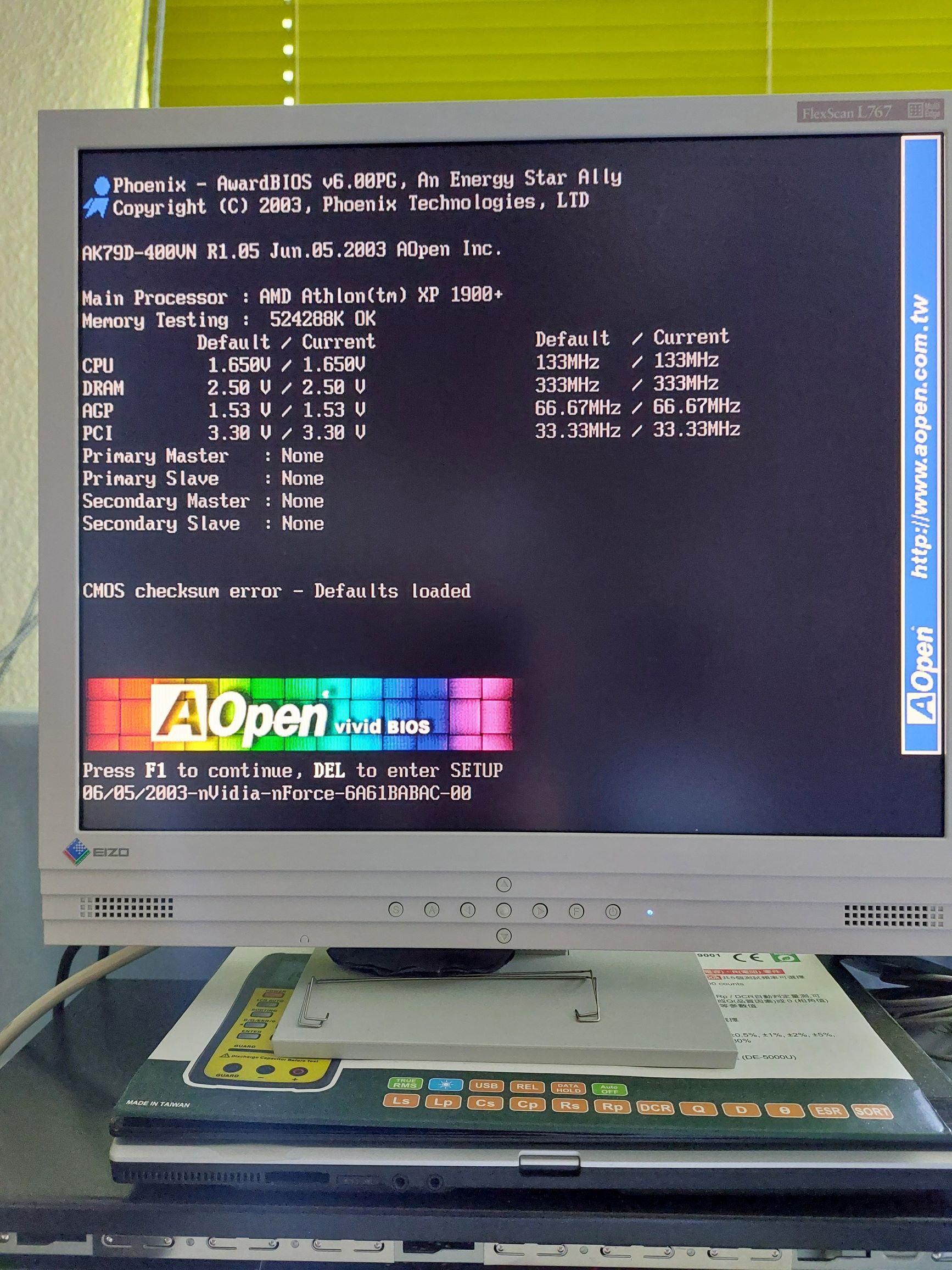

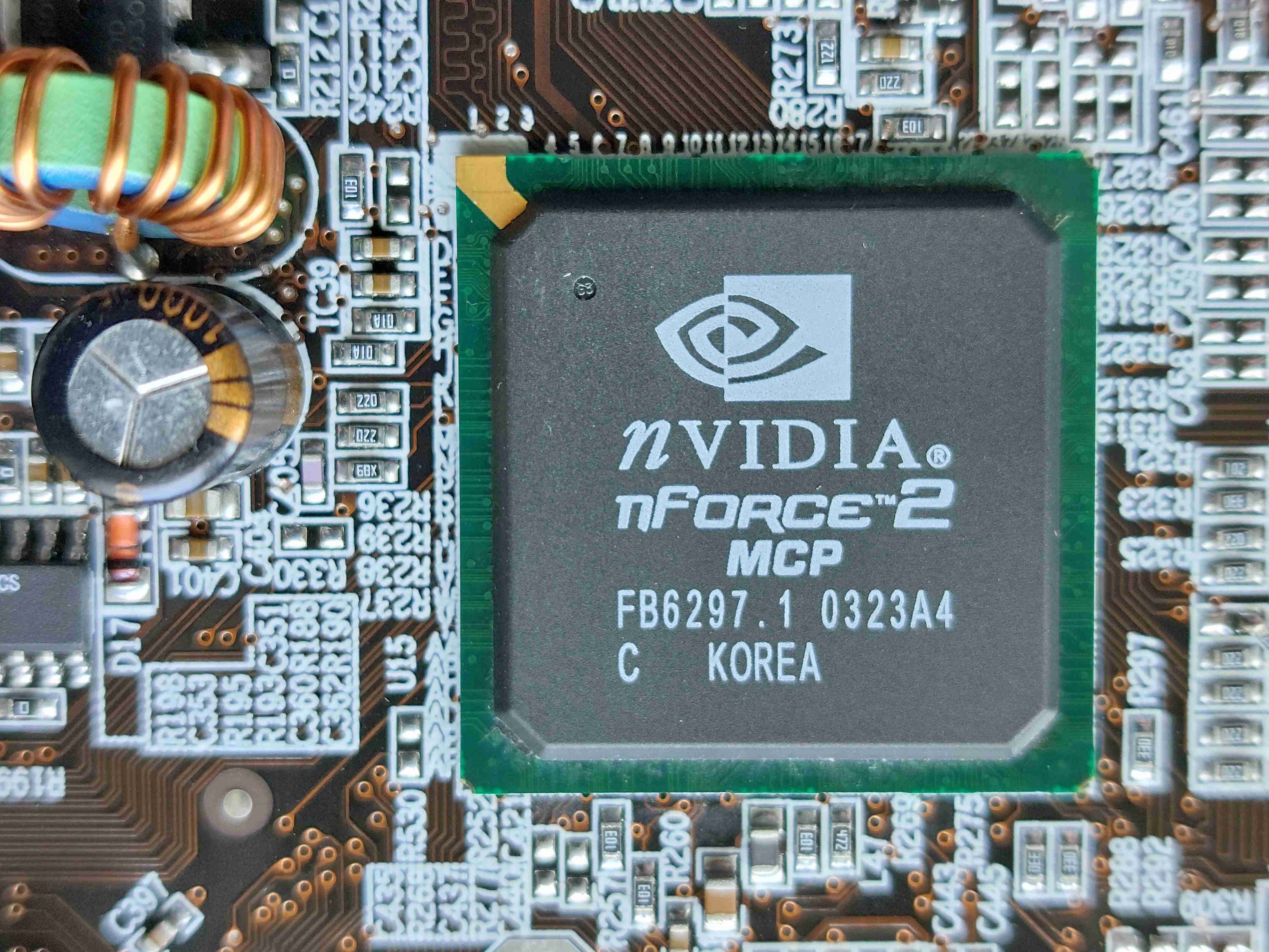

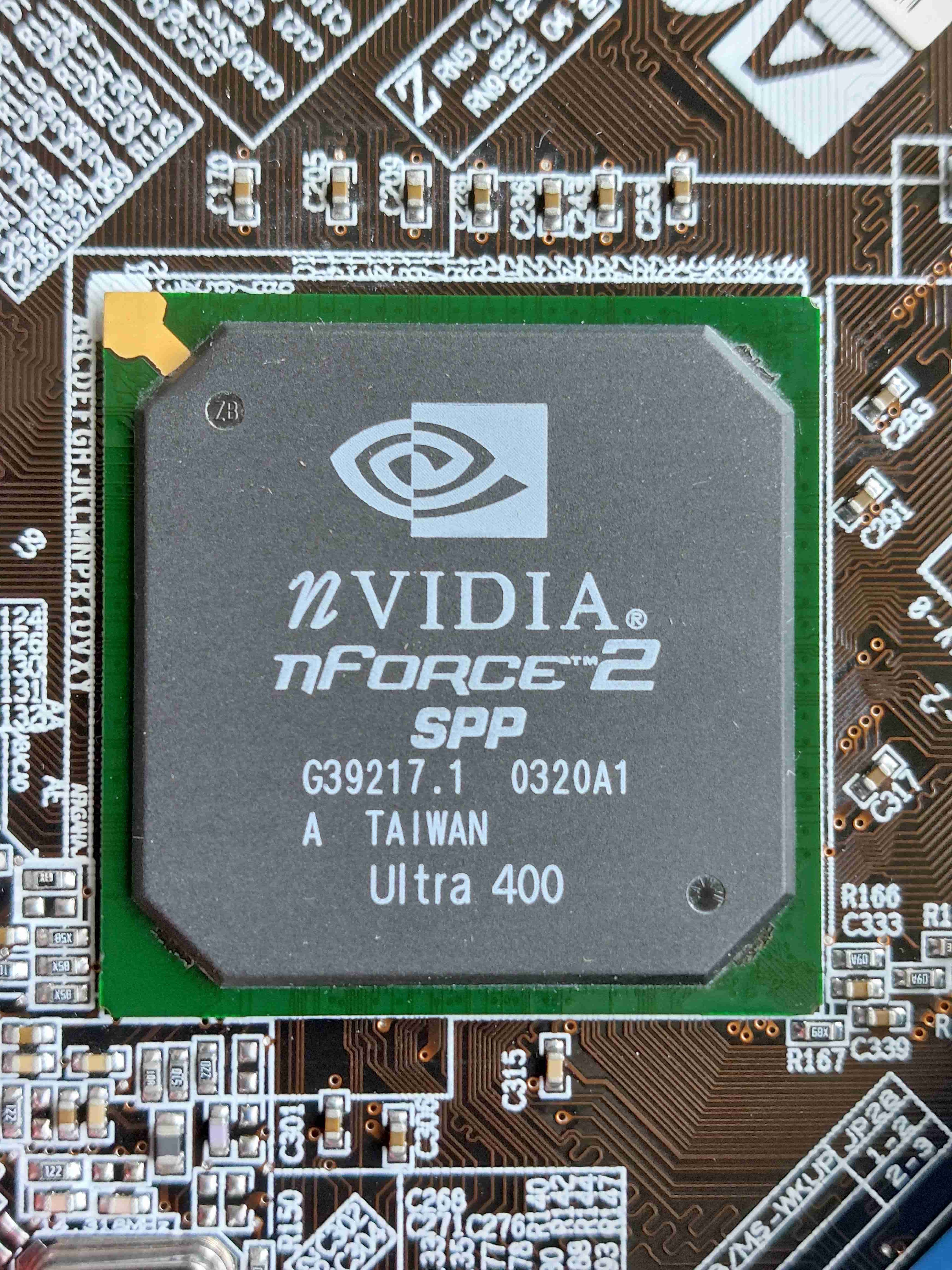

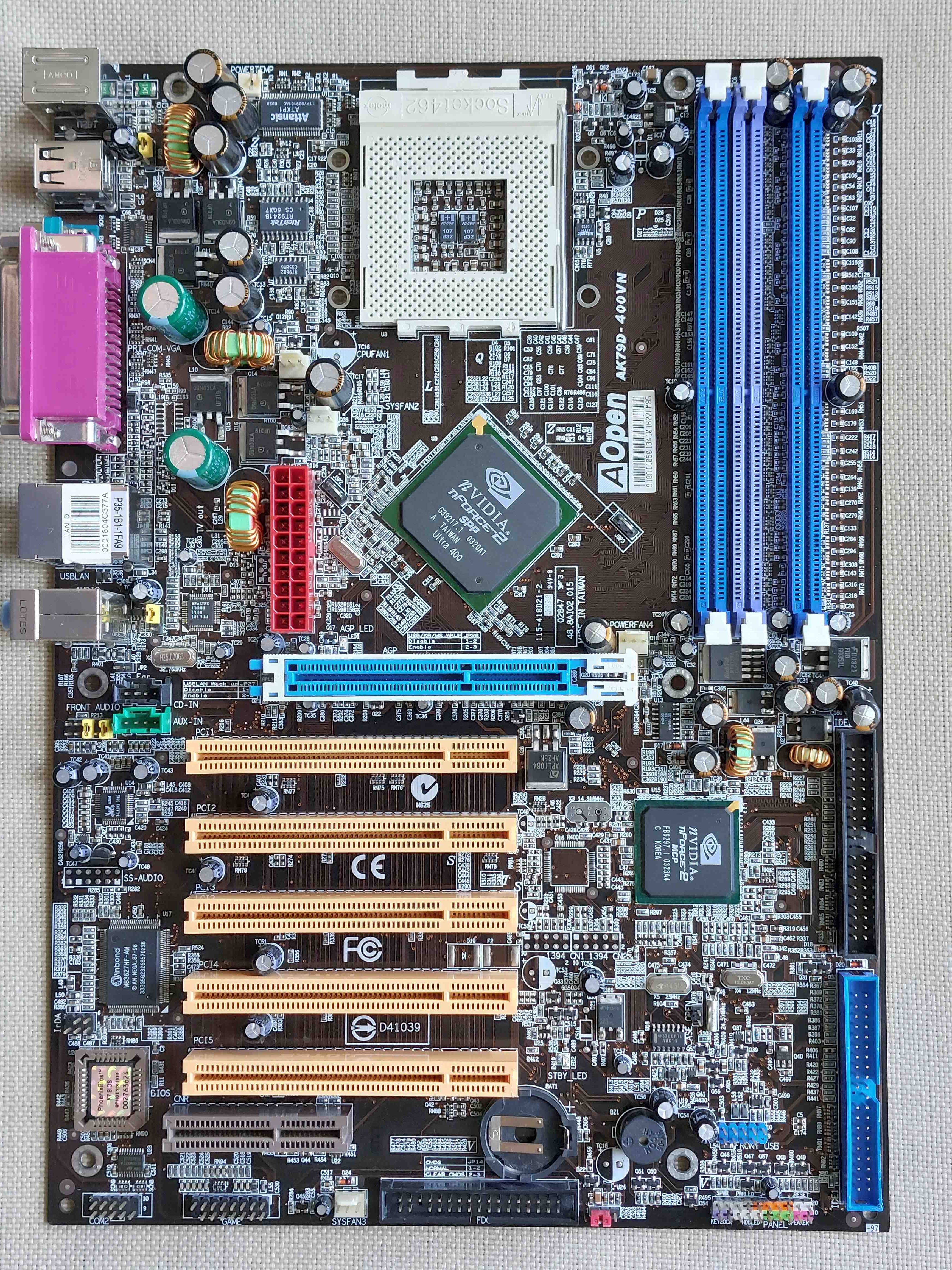

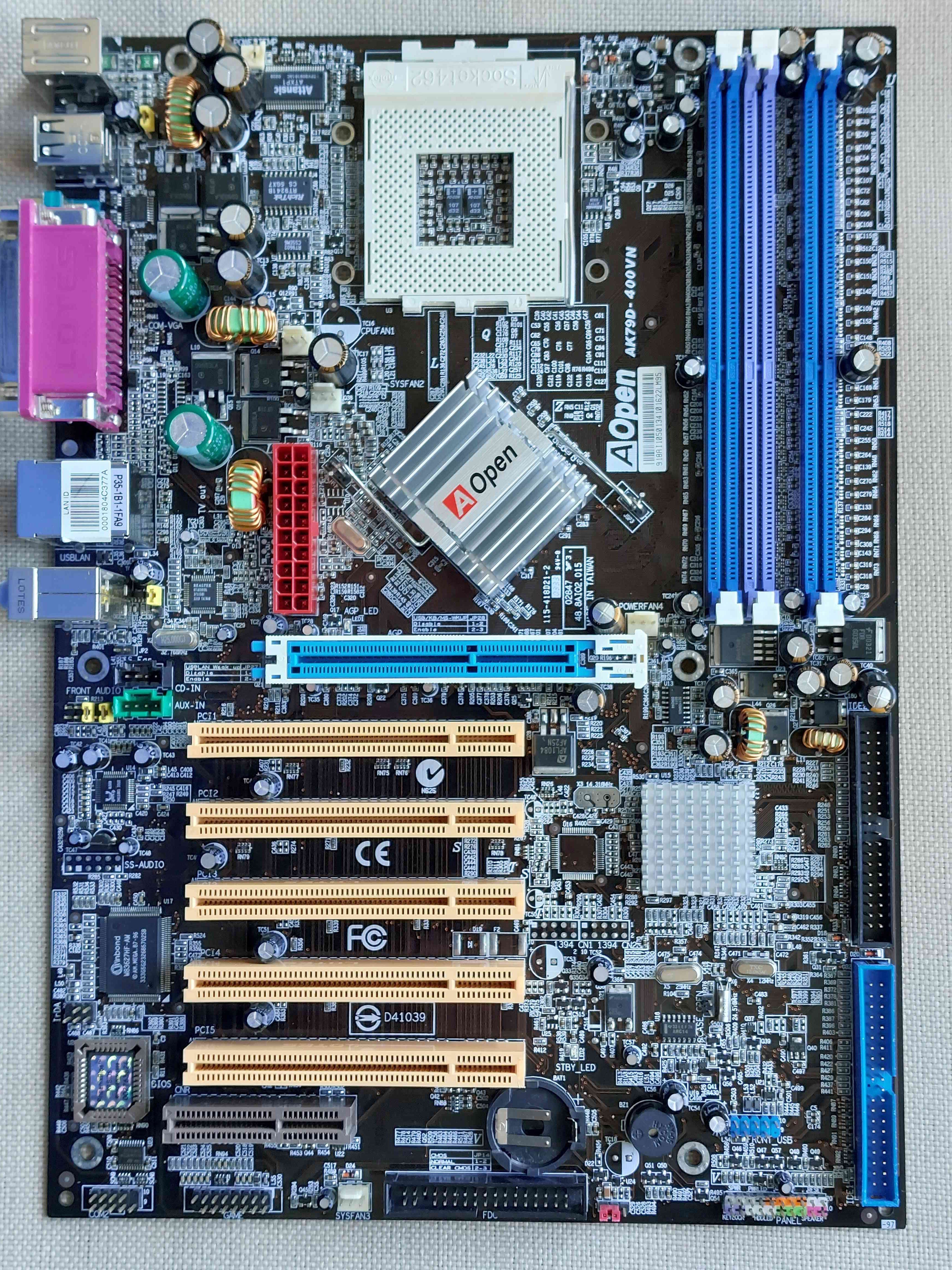

Hier ist mal wieder ein Eintrag für die Liste, ein: AOpen AK79D-400VN. Gibt es leider noch nicht in der Liste, sollte aber in keiner NForce 2 Sammlung fehlen.:d
Die faulen Caps sind schon gezogen und Testweise gegen andere Typen ersetzt. Ein erster Funktionstest / Memtest war erfolgreich.
Ein bisschen schräge Farbkombination, aber was soll´s.

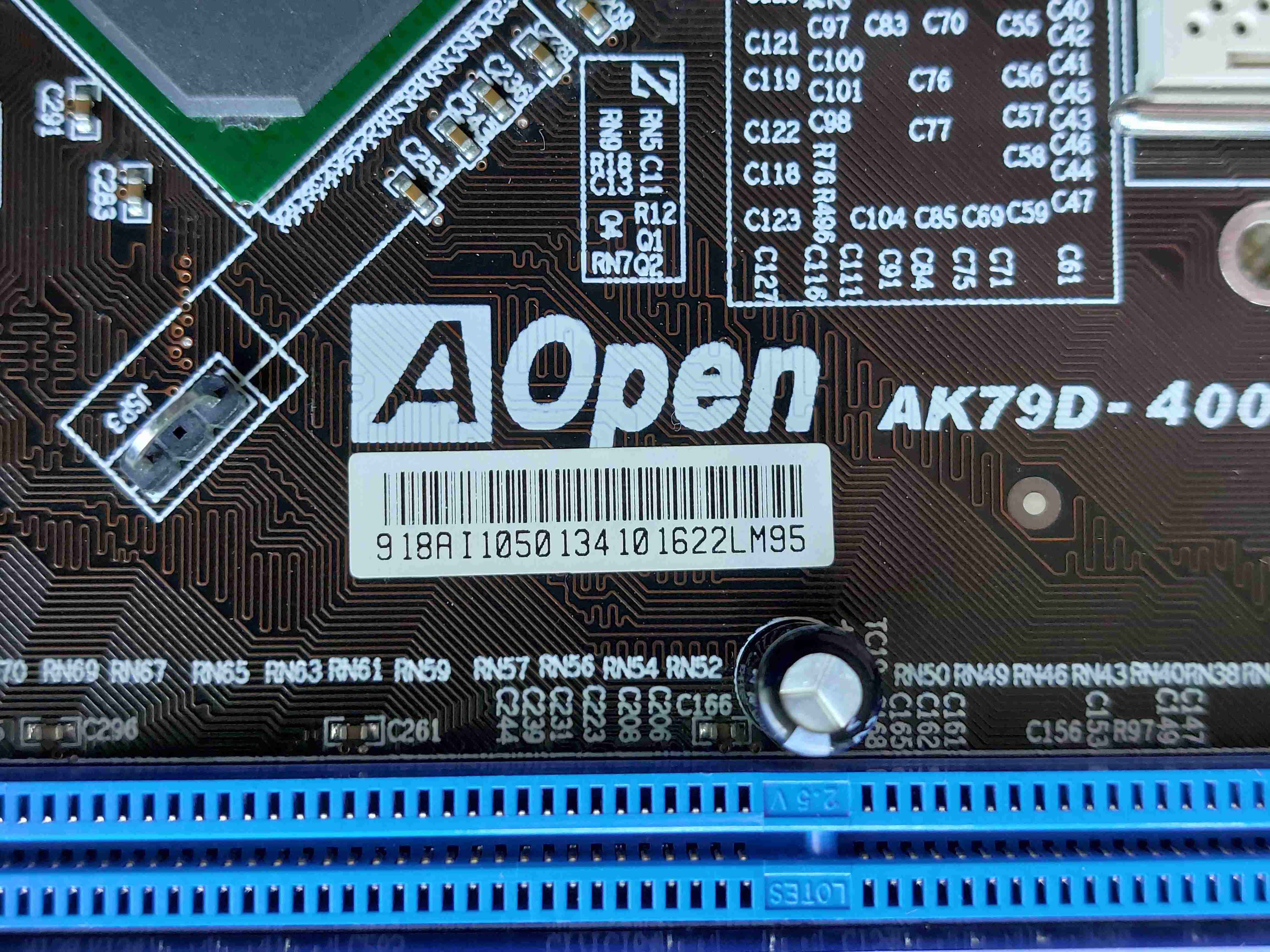

Modell : AOpen AK79D-400VN
Serien# (?) : 918AI1050134101622LM95
Northbridge: SPP 0320A1 Ultra400
Southbridge: MCP 0323A4

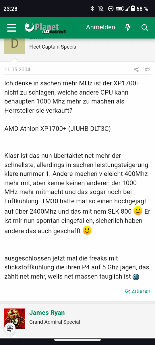

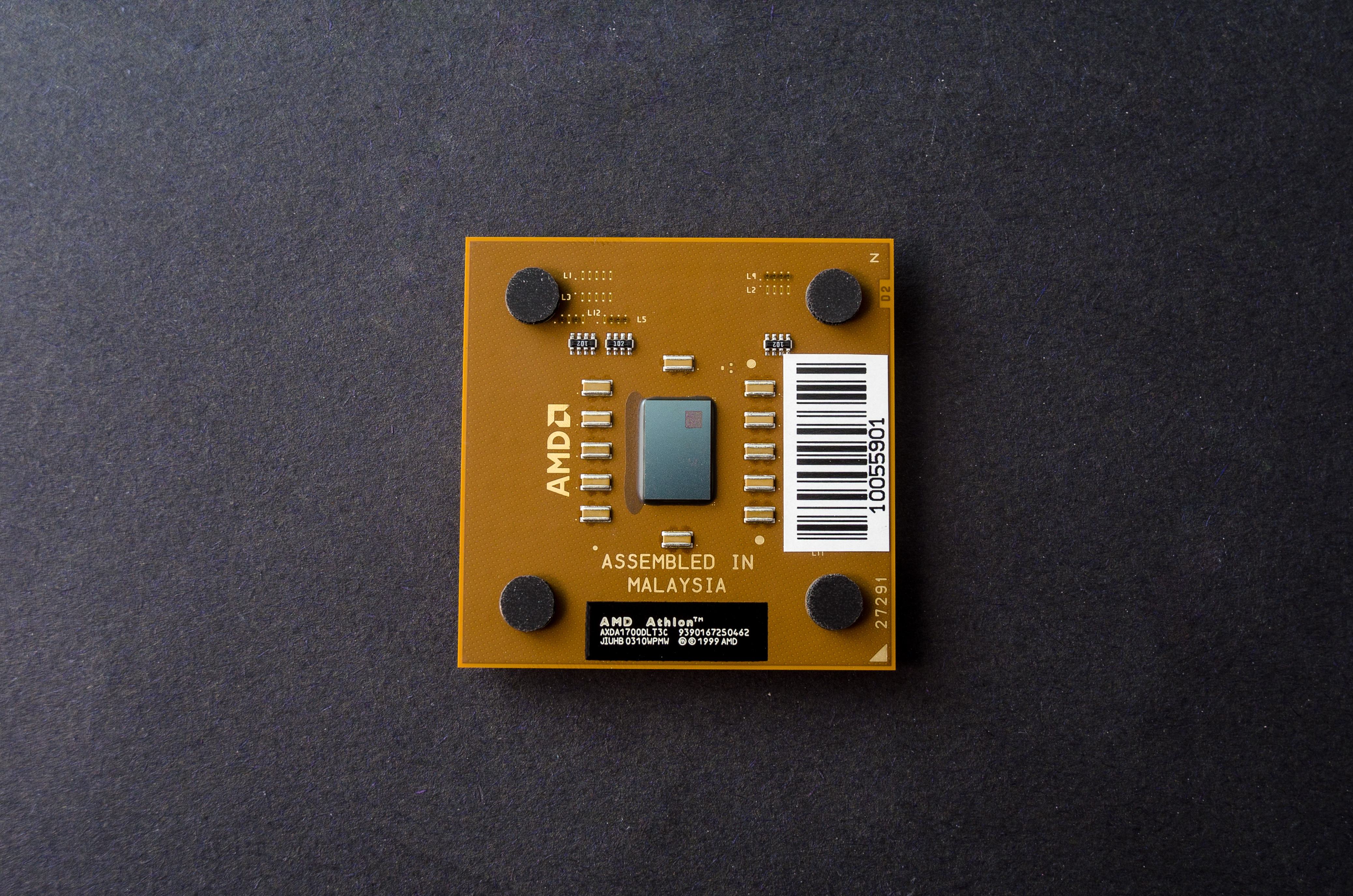

Es gibt manchmal Sachen. Da bekommt man eine nigelnagelneue CPU. Noch nie im Einsatz. Danke nochmal an den netten Verkäufer. :bigok:
Geil!
Edith. Hehe 11.05.2004. 20 Jahre her...
War schon eine geile CPU. Kann mich an den Hype noch erinnern. Prima OC Fähigkeiten zum brauchbaren Preis.
Was den reinen + OC Takt angeht, ein Geode NX1500 schafft mehr wie +1000MHz. :fresse:
Was den Geode so beindruckend macht ist dass alle 100% OC @Air schaffen, wenns um reine MHz geht kann man sicher was finden auf anderen Plattformen was mehr OC kann, z.B. E5620 auf 1366 wo sehr viele chips +2GHz easy machen (2,4GHz stock)
Leider schaffen die Geode CPUs einen eher durchschnittlichen Takt für einen Thoroughbred B. Insammt scheint es mir, dass die 2006er / 2007er Sockel A CPUs im Schnitt etwas schlechter sind als die 2004er CPUs.
Ja, wobei der Geode schon extrem gut dabei ist. Es gibt ein Modell mit 666Mhz, den NX1250. Wenn man da ein gutes Exemplar erwischt, dann ist Faktor 4 beim Takt machbar. Das sind dann 2666Mhz bzw Übertaktung um 300%.
Das schafft keine Core 2 Duo CPU auch nur annähernd.
Ich hab den NX 1500 hier, der hat 1ghz. Mit dem sind 100% auch kein Problem.

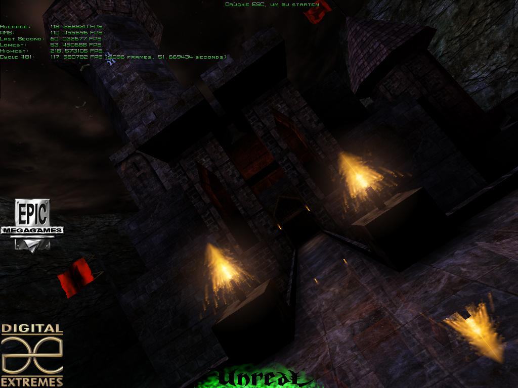

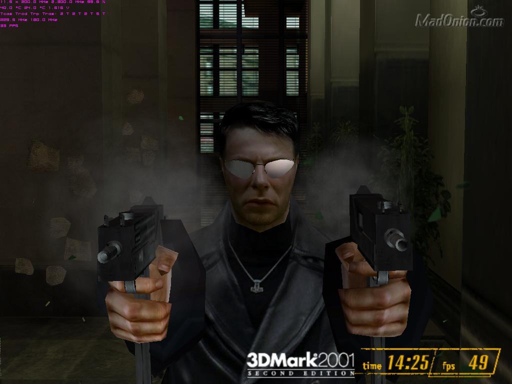

Ich habe den neuen 1700+ JIUHB (#9.326) kurz angetestet. Mit 1,65V (BIOS) bekommt man 3D dauerstabile ~2300MHz hin. Mit 1,75V sollten ca. 2400MHz möglich sein. Höhere Spannungen als die 1,75v habe ich nicht getestet. Das wollte die CPU eh nicht. Damit dürfte die CPU was Spanung pro Takt angeht die beste Thouroughbred B CPU sein, die ich da habe. Meine andere JUIHB (1800+, eine Woche älter) CPU ist ca. 0,1V schlechter!
Was mich nur wundert, genau wie die andere JUIHB CPU skalliert diese CPU ab einer Spannung nicht mehr. Habt ihr das auch bei manchen Thoroughbred CPUs? Dass die CPUs scheinbar einen brauchbaren bin haben, aber ab einer mittleren Spannung nicht mehr wollen? Liegt das an der Kühlung? Ich habe schon überlegt, ob das auch am Takt liegt und vielleicht ein SIP timing limitiert?
