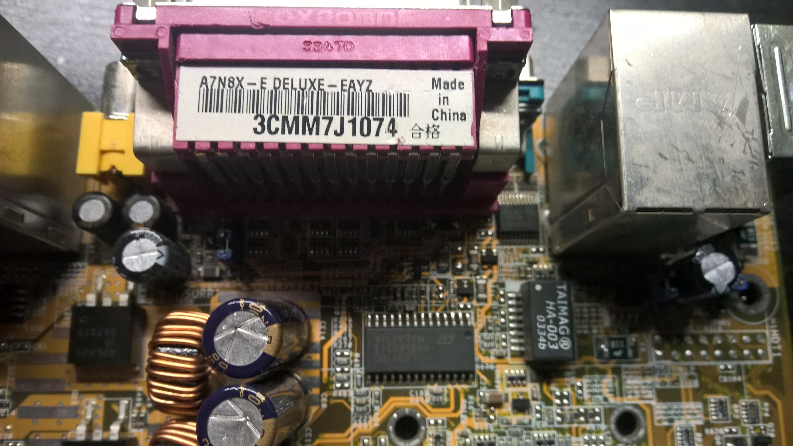

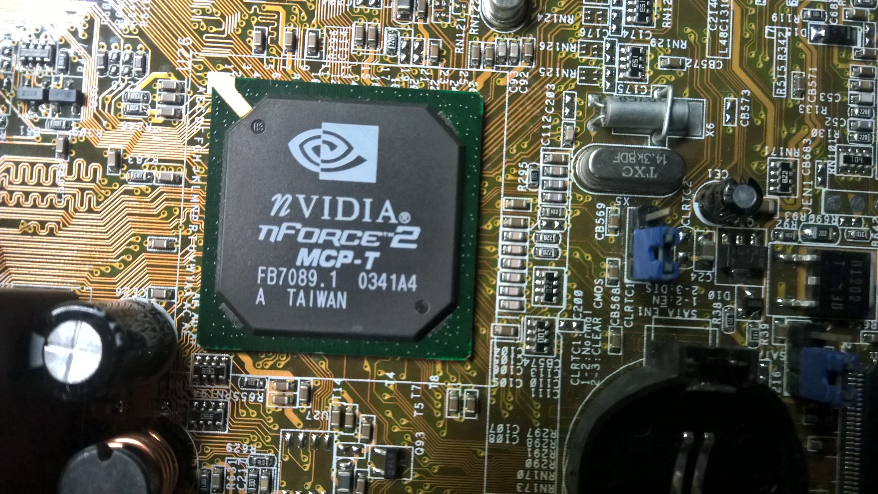

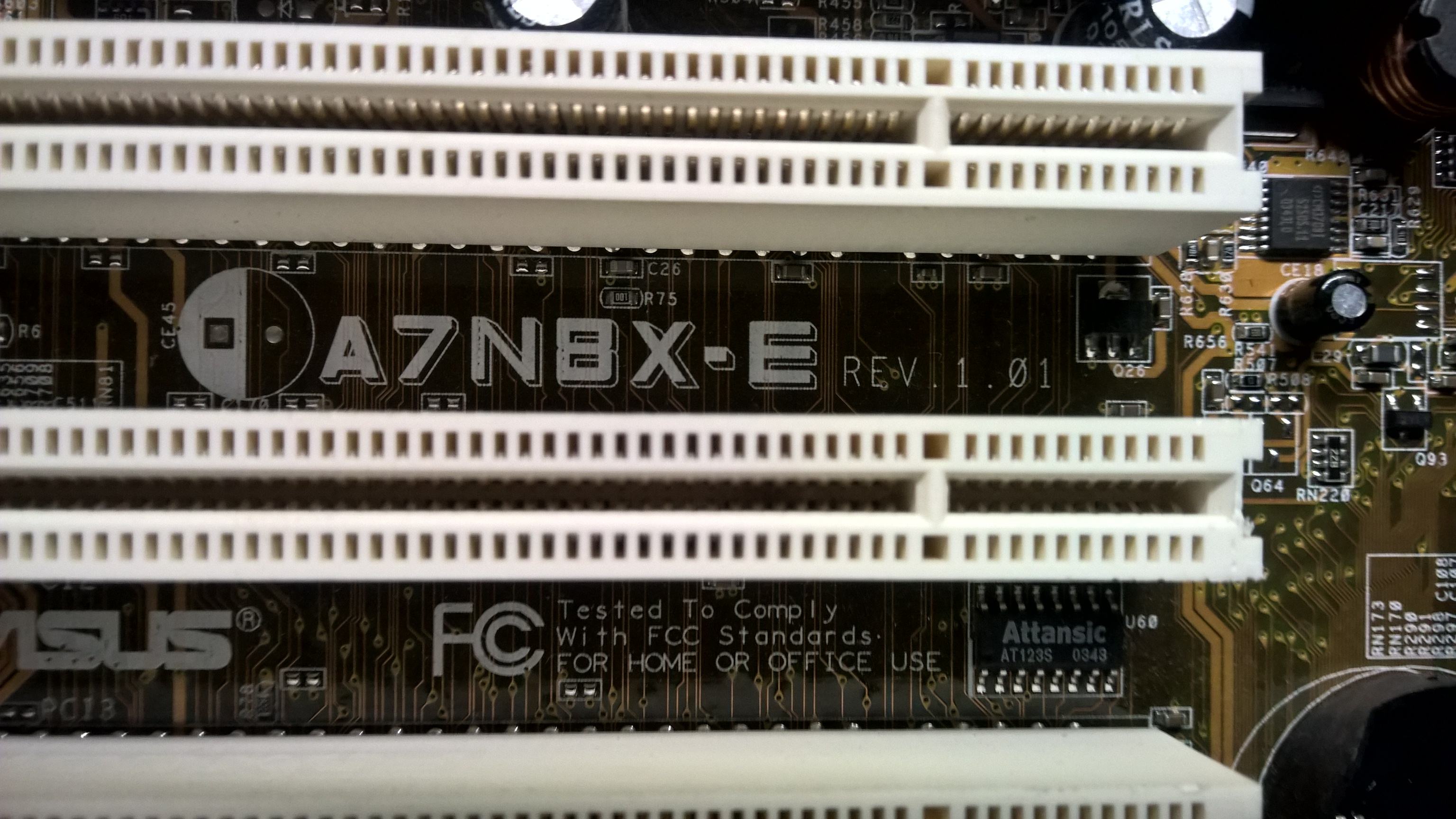

Ich denke auf dem Dachboden steht noch mein Ur-Pc Asus A7N8X Deluxe mit AMD XP 3200 Barton und X800 XTPE graka, Wasserkühlung für CPU (Umbau CPU Kühler vom 64bit auf Sockel A Thermaltake.
A7N8X-E 1.01 3CMM7J1074
SPP 0337 A1 Ultra 400
MCP-T 0341 A4
WP_20231029_07_12_17_Pro.jpgWP_20231029_07_12_10_Pro.jpgWP_20231029_07_12_24_Pro.jpgWP_20231029_07_12_29_Pro.jpg

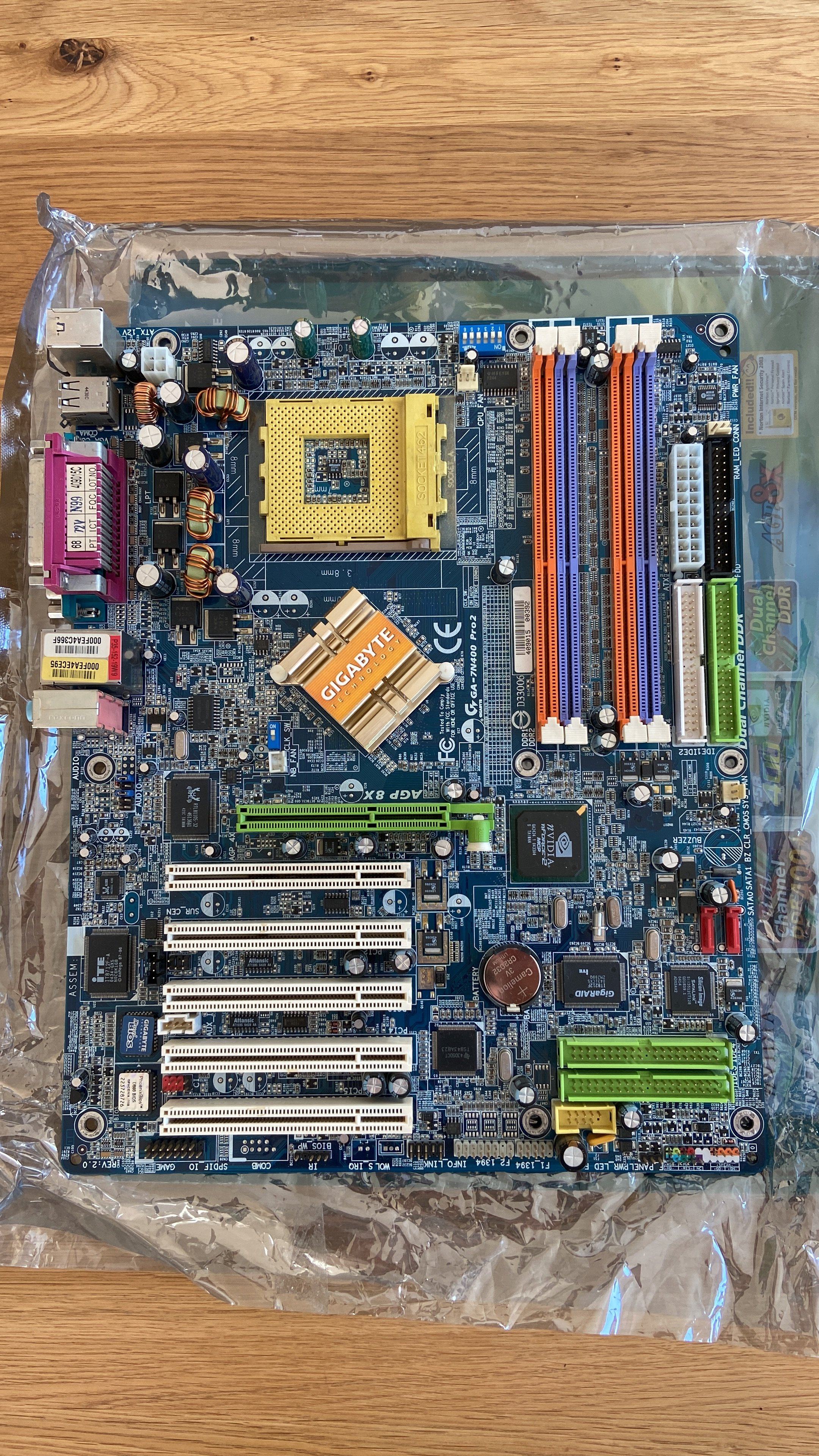

Ein paar Boards stehen noch auf meiner Wunschliste, aber aktuell bin ich dafür zu knickerig. Da wären unter anderem das einzige NF2 mit 4 Ramslots (Gigabyte), das Shuttle AN35N, Soltek (gold+lila) und das DFI Infinity. Ein weißes/silbernes Board NF2 U400 gab es meines Wissens nicht. Gibt noch weitere interesante Boards wie Chaintech, Aopen, Jetway,... Aber alles Einhörner oder in Goldstaub aufgewogen.
Und zuletzt das ultimative Board wäre das Nvidia CRB (Referenz Board). Das ist aber definitiv nicht auftreibbar: https://www.anandtech.com/show/1321/3
Da wären unter anderem das einzige NF2 mit 4 Ramslots (Gigabyte) [...]
Das ist mir doch die Tage erst wieder begegnet :d

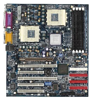

Hat jemand von euch ein Gigabyte GA-7DPXDW mit blauem PCB im Bestand und würde es mir für ein Retro Projekt abgeben?
Ei...da haste dir ja was seltenes ausgesucht. Die mit grünem PCB sind ja schon selten. Aber mit blauem PCB?
Vor ein oder zwei Monaten war mal n grünes Board in der Bucht. Das war das einzige, welches in den letzten 2 Jahren eingestellt wurde. Hab da ne Suche gespeichert.
Ich würde mich wirklich umorientieren. Da wartest du Jahre drauf.
Ich habe auch nur ein grünes Gigabyte, aber auch das muss bleiben. Was ich über hätte, wäre ein Standardwerk von Tyan.

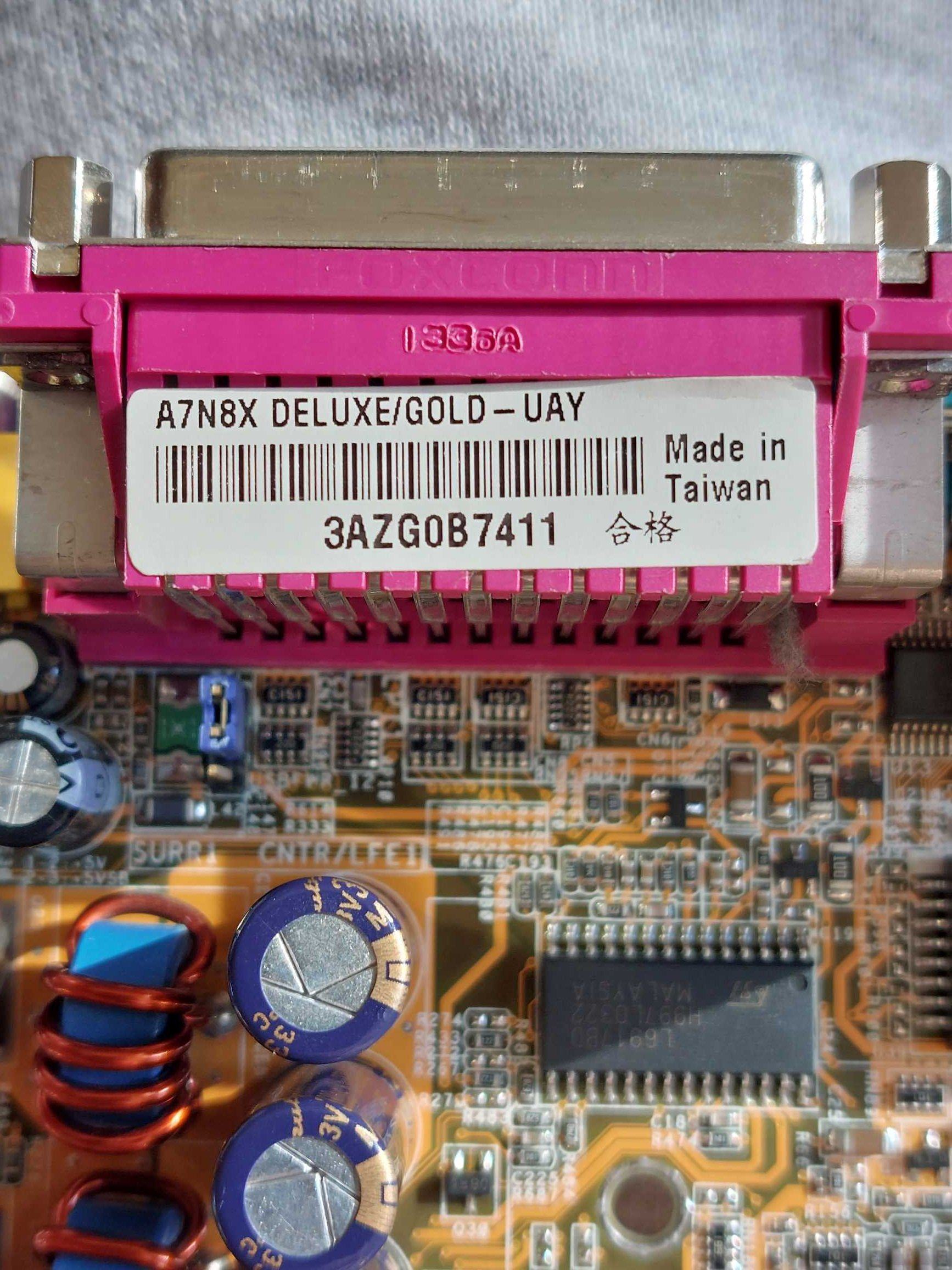

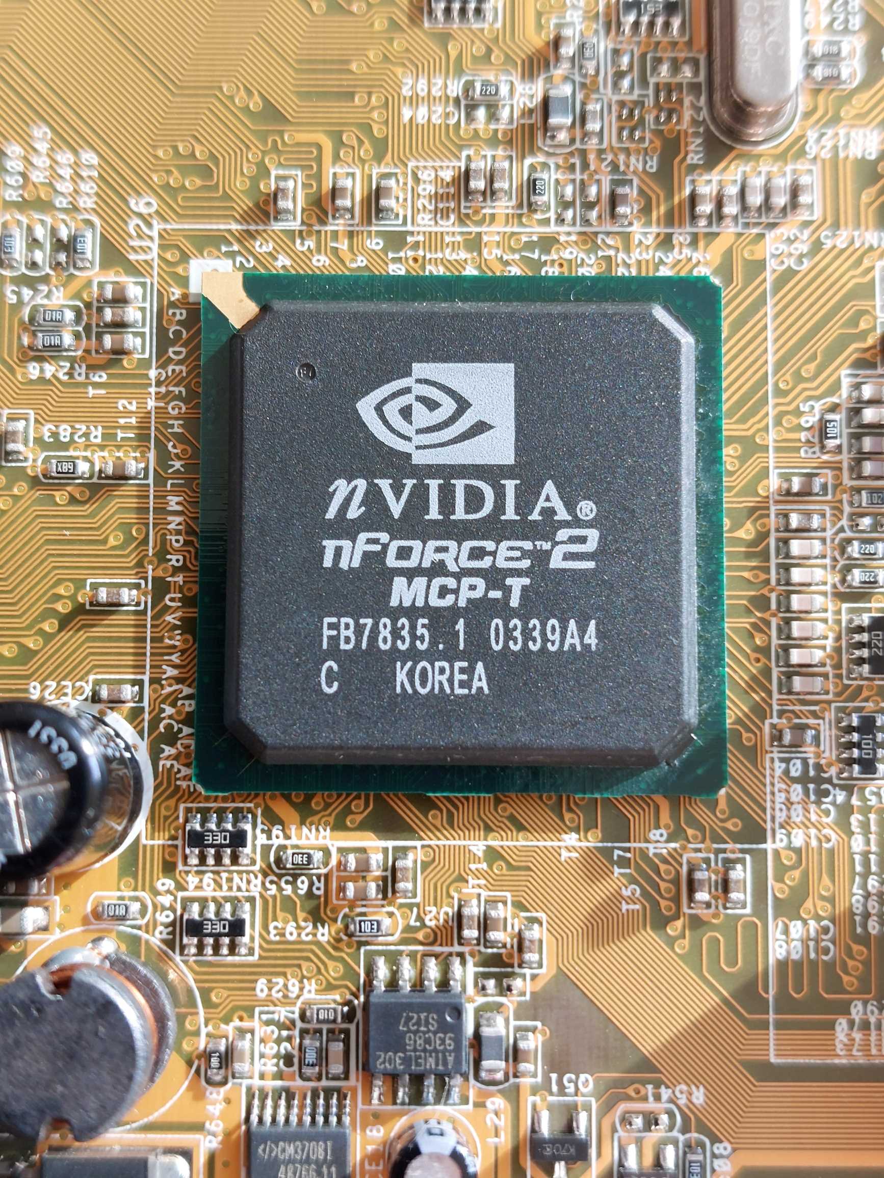

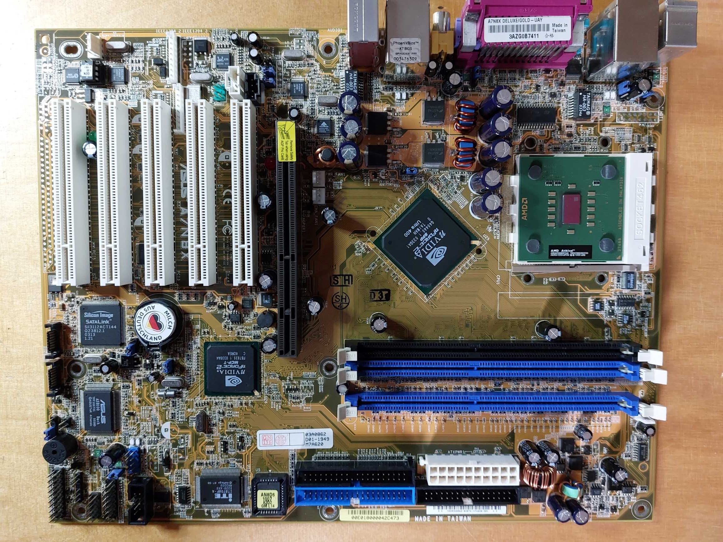

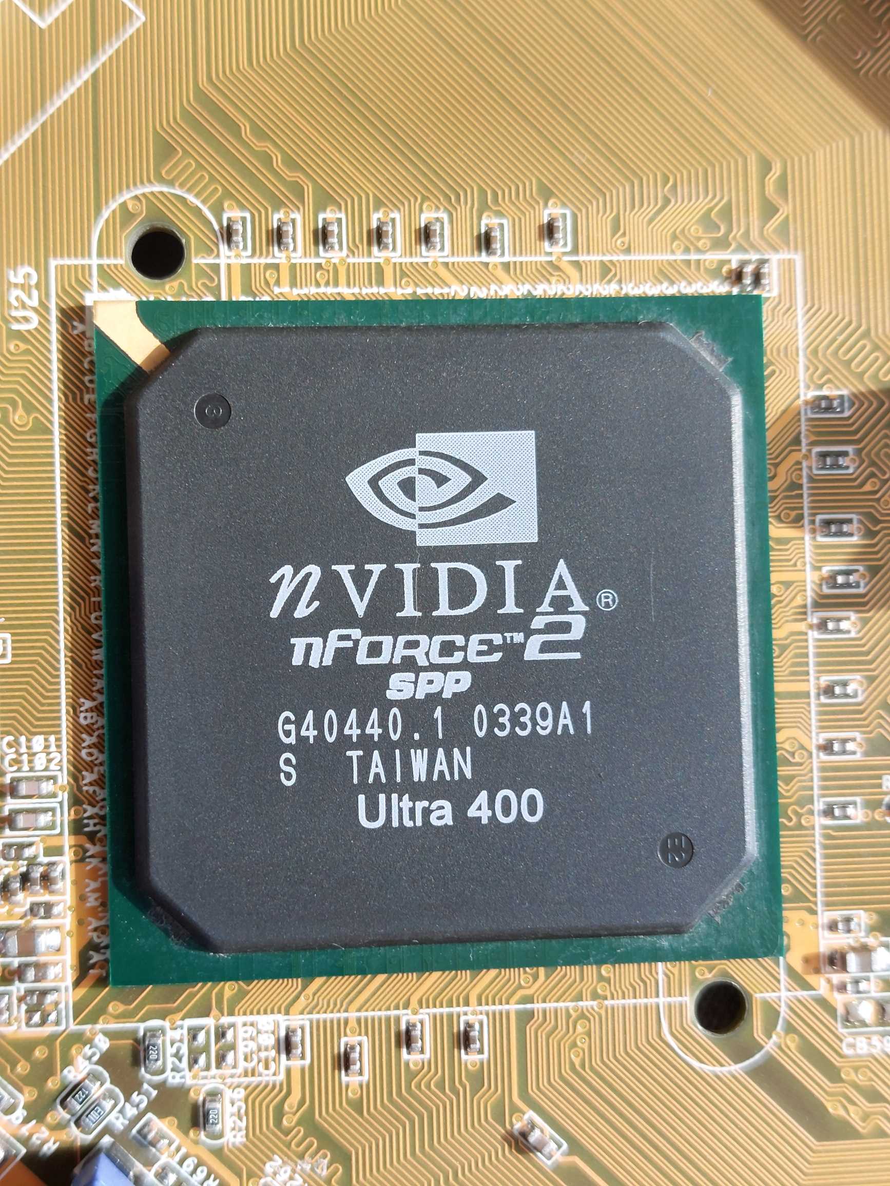

Hallo allerseits, hier mal wieder eins für die nF2 Liste:
Asus A7N8X-E Deluxe ver. 2.00
Seriennummer: 3AZG0B7411
Northbridge : SPP 0339A1 Ultra400
Southbridge : MCP-T 0939A4
Eventuell was für die Sammlung von @Tzk , da ist im Zweifel ja auch das Know-How für die Fehlersuche vorhanden :d

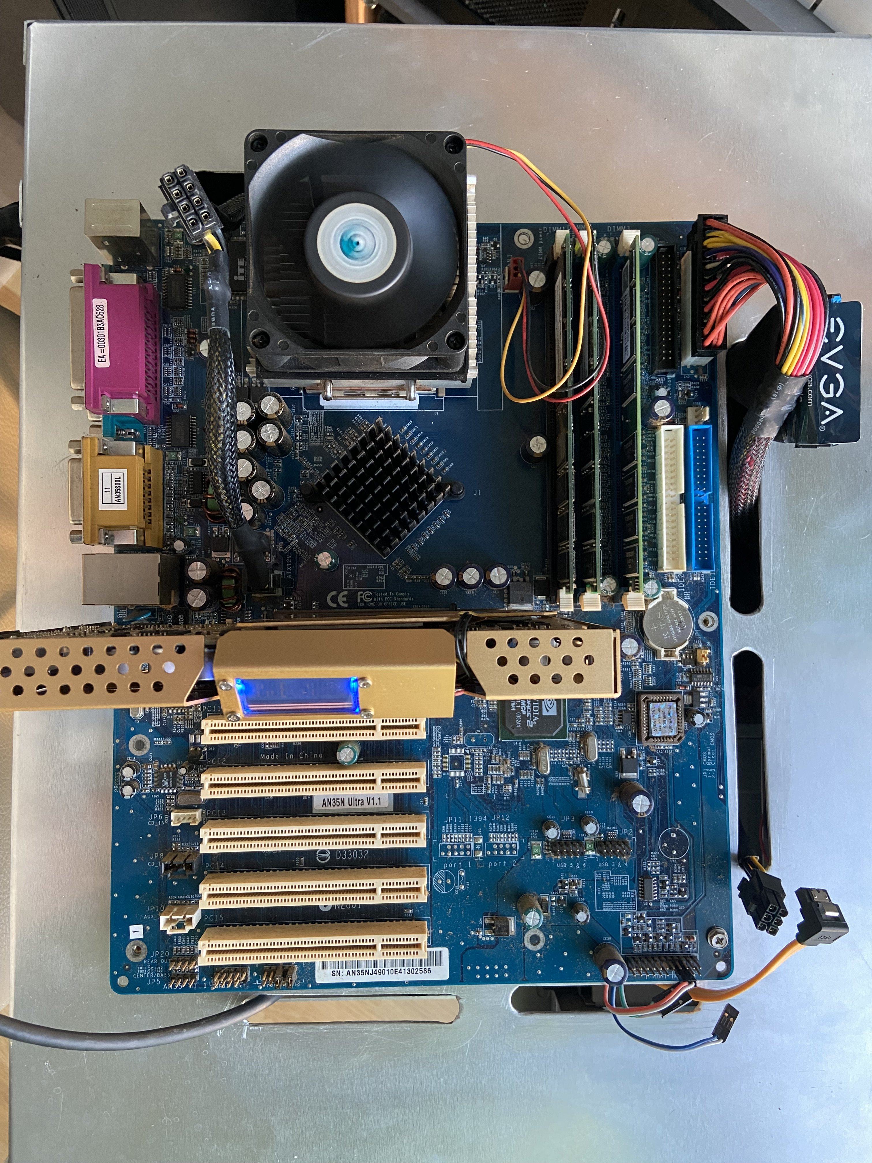

Shuttle AN35N Ultra - Kommt für 35€ inkl. Versand und Import ungetestet aus UK.
Abseits des Zustands der OVP sieht es aber find ich ganz frisch aus.
Ich lass das mal kommentarlos hier, ein dickes Danke an den namenlosen Helden :bigok:
Schnelltest ergab, dass das Board zumindest POST Codes zeigt. Der Rest kommt wenn etwas Luft ist.
Den Screenshot kenne ich, mir gings aber eher um das Board an sich... Die Dinger tauchen alle Jubeljahre mal auf, da musste ich für die Sammlung zuschlagen. Der FSB kommt automatisch, wenn ein guter Chipsatz verlötet ist.
