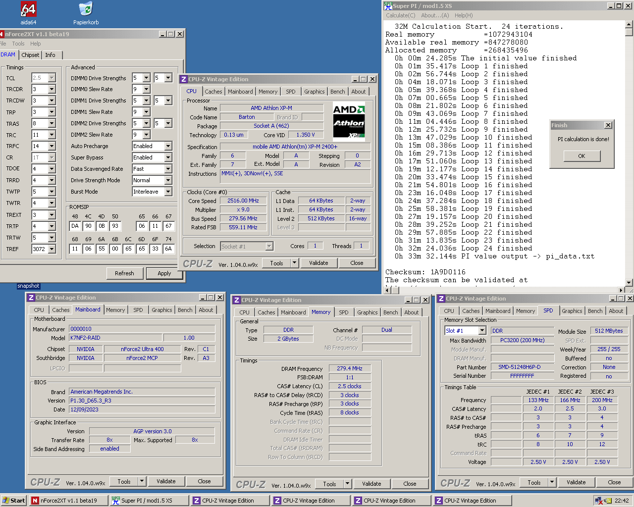

Bei knappen 279/280MHz ist auch hier 32M mäßig schluss. Passt also. Gleiches Ergebnis wie bei meinem ASUS.
Sehr schönes Ergebnis. Heissen die 279/280 nun, dass hier der Ram am Ende ist, sind es die Romsips oder laufen die Boards einfach gleich gut? So oder so ist das Ergebnis extrem gut. Was sagt denn AIDA bei dem Takt? Und wie viel musst du runter, bis es 3DMark stabil ist?
Mit 6A geht es bestimmt (wie immer) nur bis 263Mhz. Wobei ich echt mal probieren wollte was passiert wenn man die 6A auf 2.5-3-3 entschärft, also ob dann mehr Takt geht. Quasi um zu testen ob der Chipsatz bei 263 und den Timings dicht macht oder ob die Rams einfach nicht mehr auf dem NF2 schaffen, weil das Zusammenspiel von Chipsatz und Ram nicht passt - so wie bei TCCD.
Das zwei boards da enden ist vermutlich nur Zufall. Ein zweites ASUS endet bei 277MHz. Die verwendeten Riegel (Hynix ETR) machen wohl bei CL2,5 nicht viel höher mit. Ich habe zur Sicherheit bei den boards mit CL3 gegen getestet und keinen höheren Takt bekommen. Deswegen der Post mit CL2,5 weil es besser aussieht. Ich denke mehr als 280MHz ist möglich!
Romsips, die ich verwendet habe, habe ich bei den Tests die gleichen verwendet. Die haben recht gut funktioniert. Die DFI SIPs, die du verwendest, sollten je anch board, auch gut funktionieren.
AIDA und 3D Mark stabil reiche ich noch nach. :)
Bei dem 6A Test bin ich gespannt. Ein ASUS mag ja keine Winbond RAMs, das andere endet, wie du geschrieben hast, bei 263Mhz. Ich hoffe beim ASRock auf mehr. Ein Test mir Cl2,5 könnte ich auch machen. Ich denke die 263MHz CL2 ist ein Chipsatz Latenz Problem. Bzw. CPU SIP timings.

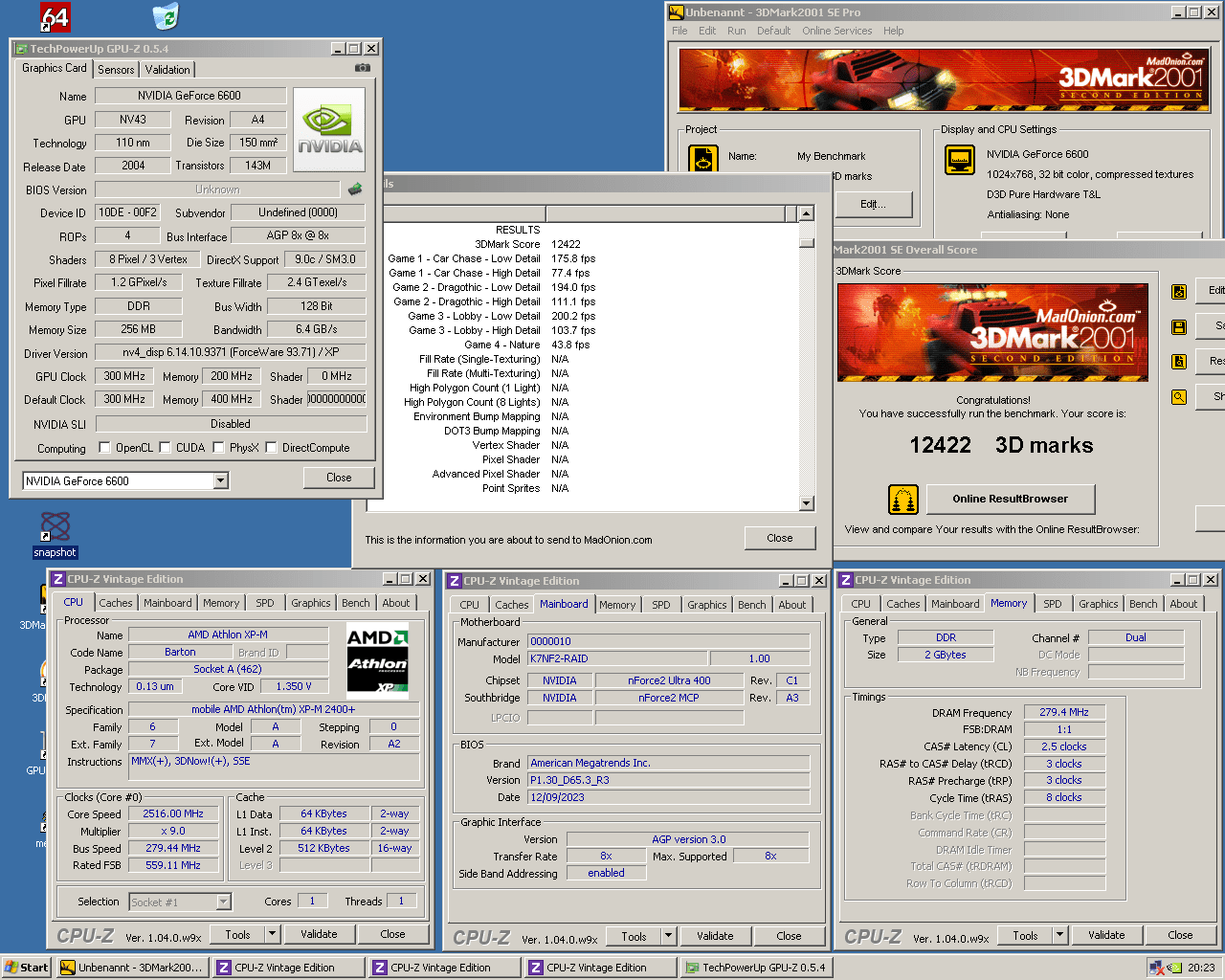

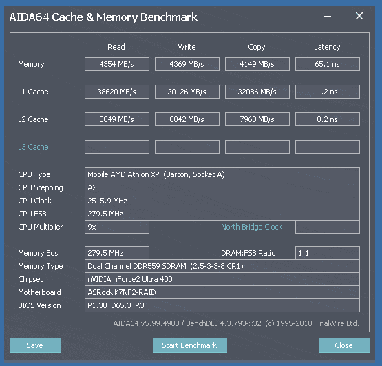

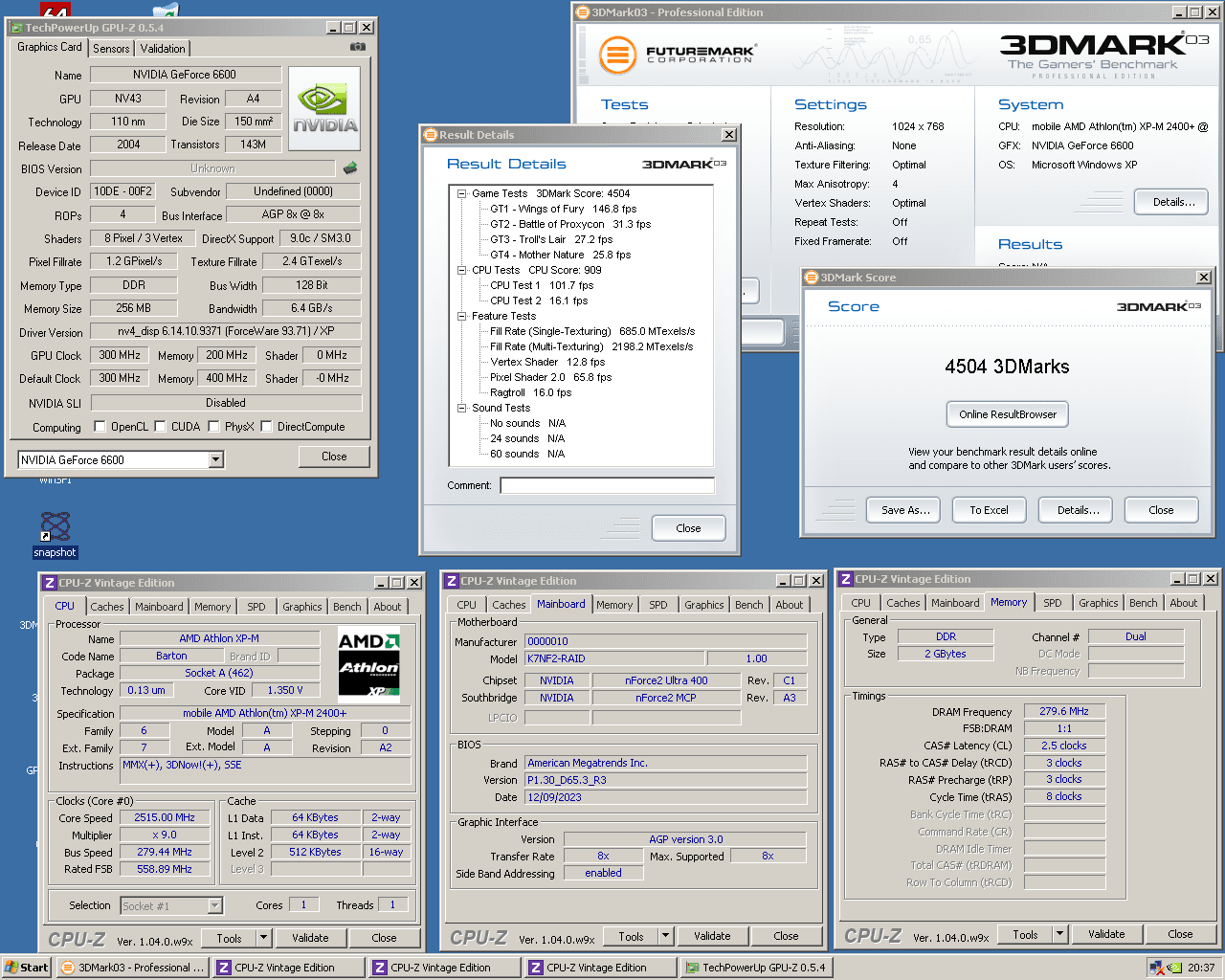

Mit dem Hynix ETR RAM kommt das System bestens zurecht. Das sieht man hier dran:
Zuerst die AIDA Werte bei 9x279MHz / 2,5-3-3-8-11-14
System:
XP-M 2400+
K7NF2-RAID @ Vdd=1,85V
2x512MB Hynix ETR @ Vdimm=2,7V
Bei gleichen Einstellungen direkt 3DMark2001 2x laufen lassen. Kein Problem:
Danach noch den 2003:

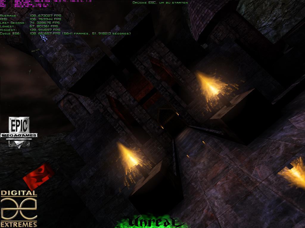

Da beide Benchmarks durchliefen, habe ich der lahmen Manli 6600 den Takt von 300/200 auf 400/210 hochgedreht und Unreal1 im loop laufen lassen. Ich hatte das Spiel zufälligerweise drauf.
Bei #56 habe ich abgebrochen.
Huiui, 4350mb/s read/write und 4150mb/s copy ist übel. So hohe Werte habe ich persönlich noch nicht auf Sockel A gesehen, der FSB hilft hier auch mit "nur" 2.5-3-3-8er Timings. Das 11-14 auch geht ist sehr erstaunlich, die ETR laufen echt mega auf NF2.
Im 32M Effizienz-Thread hab ich mir dein Asus ergebnis nochmal angechaut. Interessant, dass das AsRock 33:32 schafft, du beim Asus aber bei 33:47 gelegen hast. Passend dazu hatte ich bei 263Mhz mit 6A 33:22 erreicht. Heisst die 15Mhz FSB extra reichen im 32M nicht aus, um den Nachteil durch die schlechteren Timings auszugleichen. Interessanter ist wohl 3D Last, hier ist der Vorteil (vielleicht?!) größer von der 279er Variante.
Das ist auch für mich ein Phänomen, dass die ETR Riegel sehr gut laufen. Gefühlte 5-10MHz mehr als andere gut laufende Riegel wie Hynix BT-D43. Die 11-14 kann ich nur wegen den Riegeln erklären. Schlechtere tRC und tRFC timigs bringen bei den ETR kaum bis nichts.
Auf die Zeit habe ich ehrlich gesagt nicht geachtet. Die ist tatsächlich schneller als beim ASUS. Beim ASUS habe ich sogar Waza benuntzt. Das OS beim ASRock ist wohl frisch aufgesetzt und nutzt bessere alpha timings. Denke aber nicht, dass das so viel ausmacht. Ich denke eher, dass hier die SATA Anbindung entscheidender ist. Beim ASUS läuft es ja über dem SIL Chip am PCI und beim ASRock direkt in die SB. Anders kann ich mir das nicht erklären. Die SIPs sind die gleichen.
Der Unterschied LL zu FSB 279 dürfte in 3D von Anwendung zu Anwendung vermutlich unterscheiden. Bei dem einen bringt die bessere Latenz bessere Performance, bei dem anderen der höhere Speicherdurchsatzt.

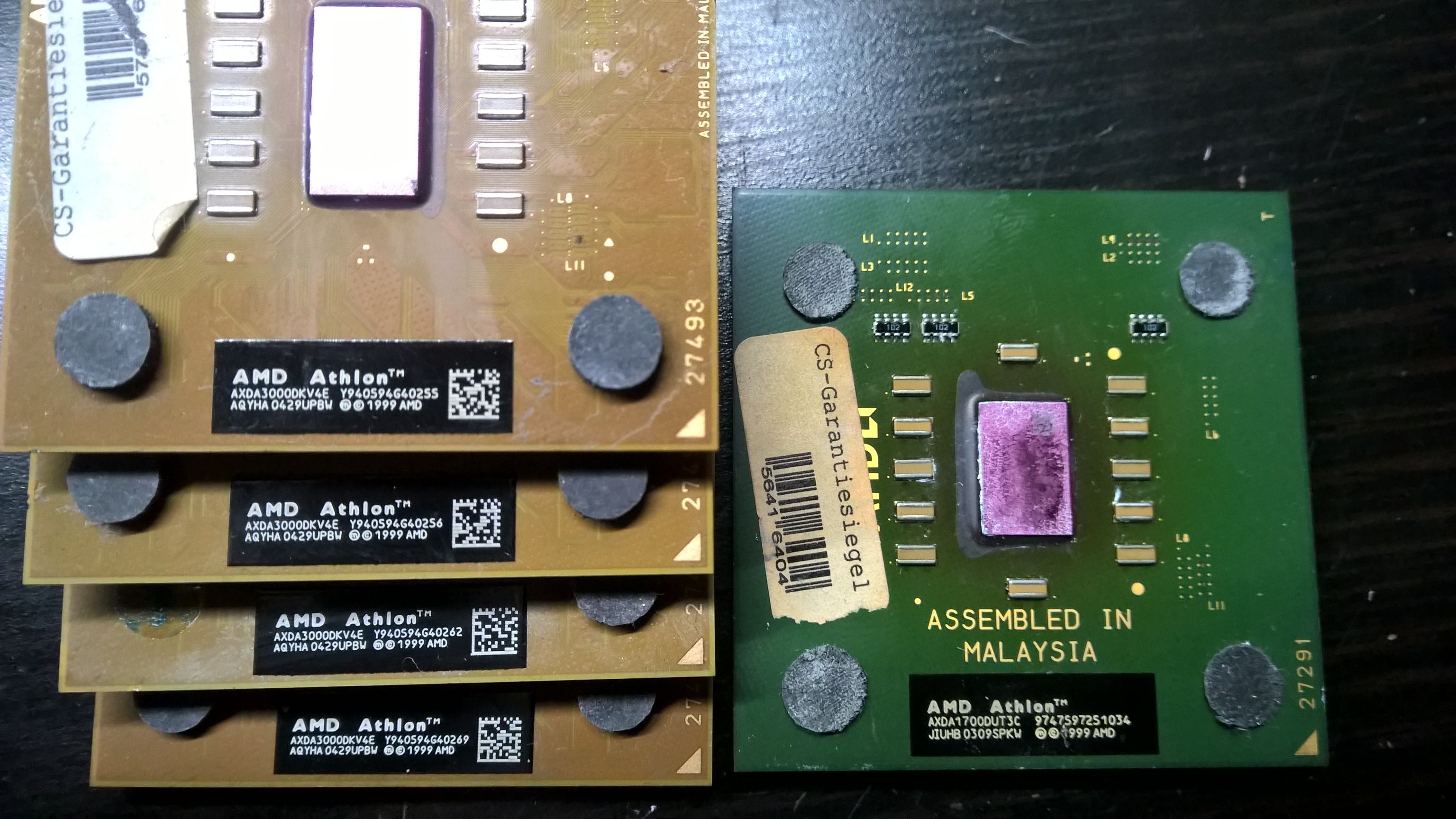

Es gab mal wieder ein kleines, unbedeutendes Konvolut. Daraus 2 "Besonderheiten":
Beim JIUHB dachte ich mir, dass der bestimmt Tot ist, aber er lebt. :stupid:
Und erst dachte ich, wieder Zwillinge gefunden zu haben, aber diesmal wars sogar eine kleine Kindergartentruppe.

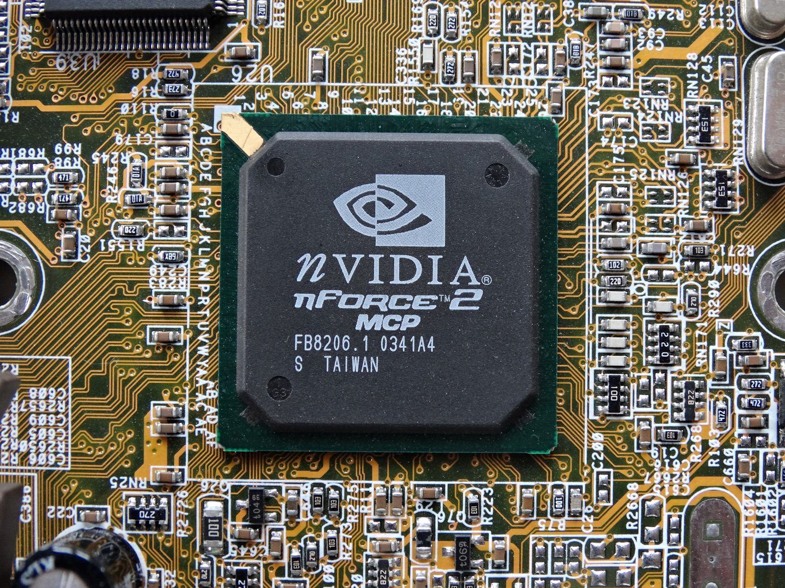

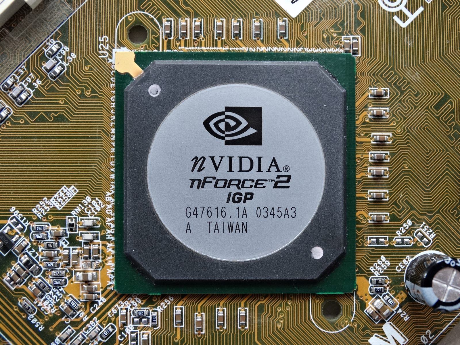

Asus A7N8X-VM Board 1
Northbridge: 0345 A3 IGP
Southbridge: 0341 A4 MCP
SN: 3BMM5R5064

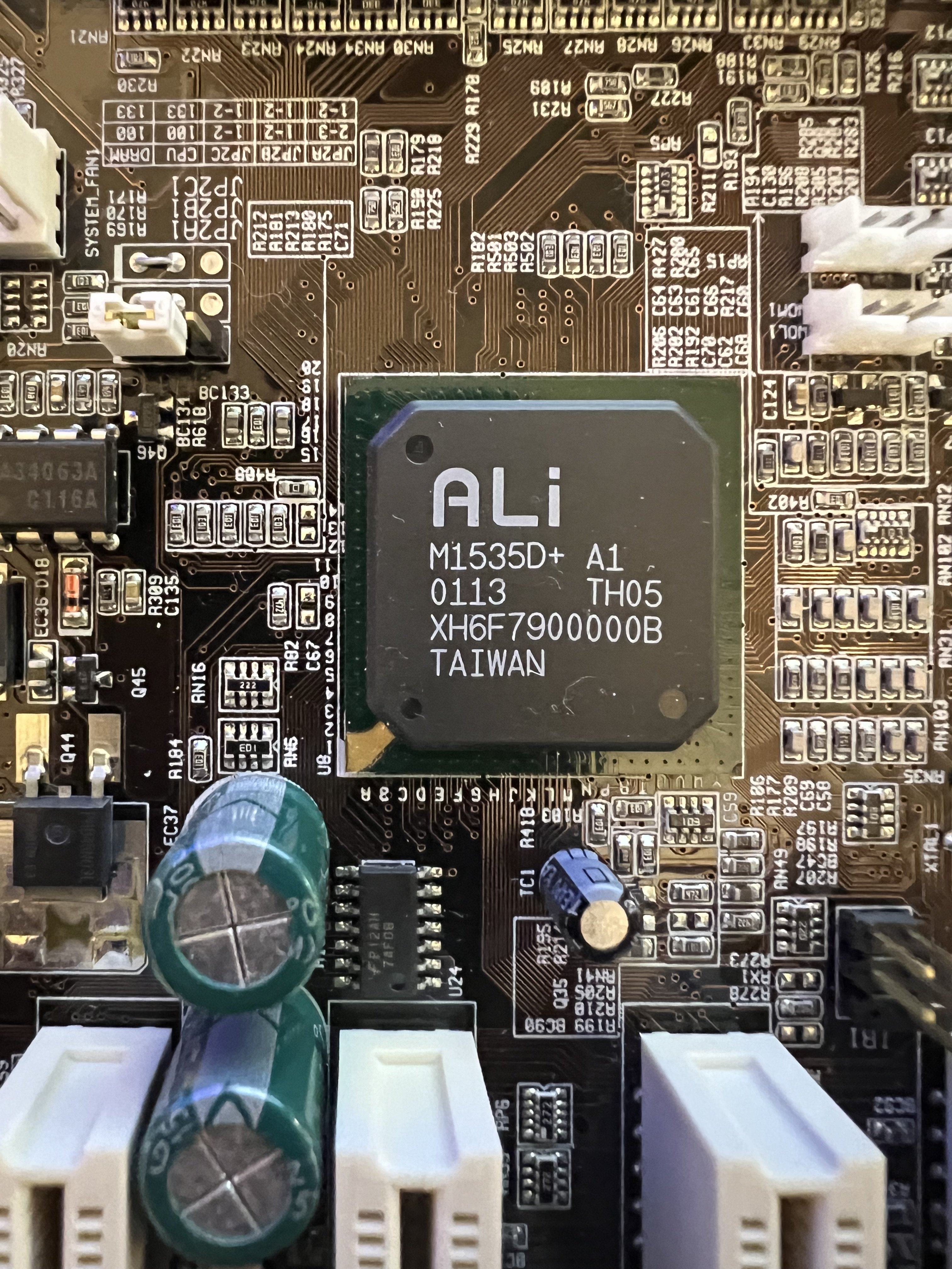

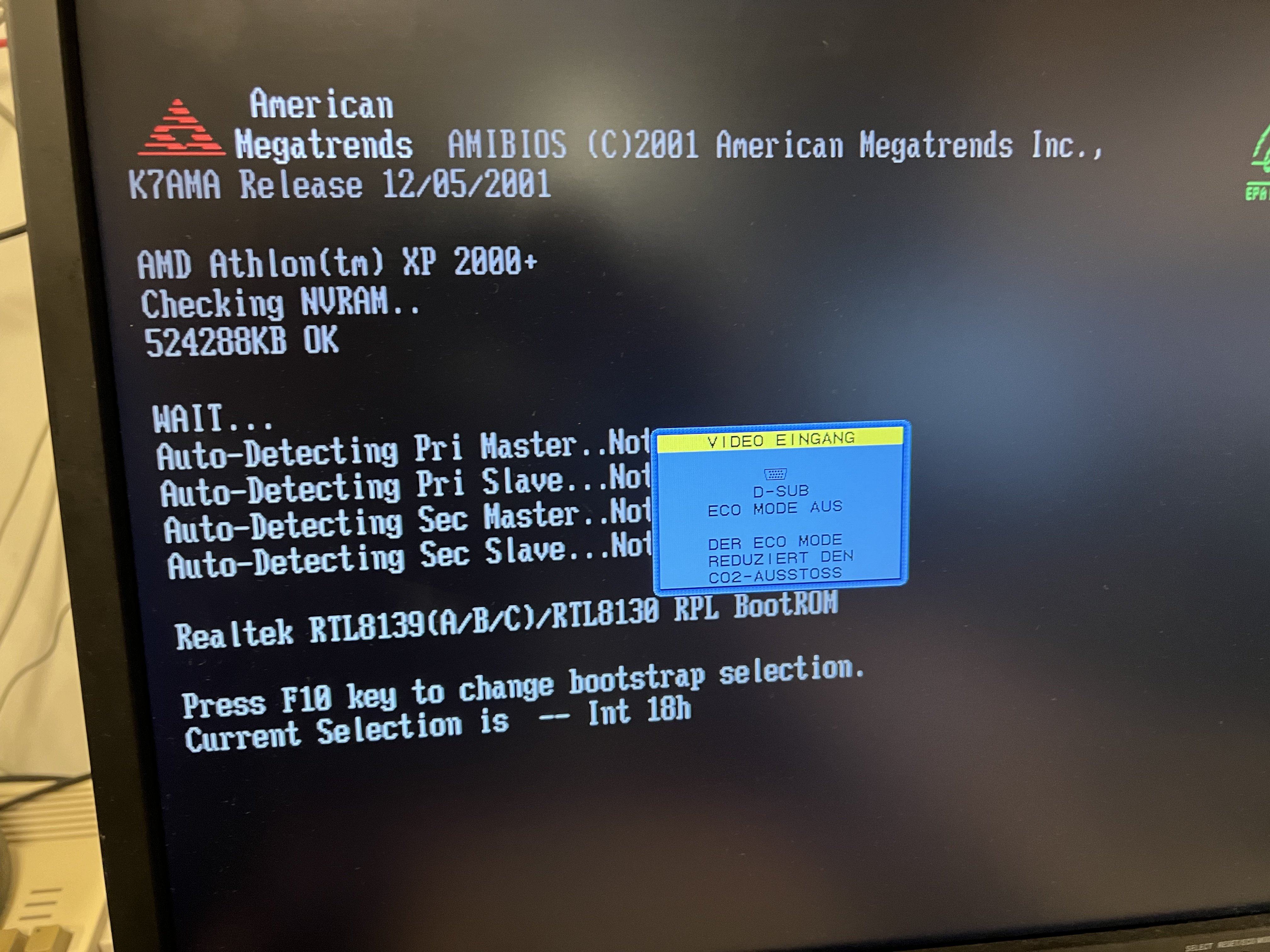

ECS K7AMA Mainboard mit einem AMD Athlon 2000+ Prozessor. Ich hab keine Ahnung ob das Ding was taugt, bzw. dessen OC Möglichkeiten. Der AMD Lüfter tut wohl seinen Zweck, ist aber nicht der leisteste seiner Art. Das Board kann wohl mit SD RAM oder DDR RAM umgehen und hat sogar eine integrierte Netzwerkkarte die über eine LAN Bracket nach aussen geleitet wird. Die Kondensatoren sehen noch gut aus und das Mainboard ist in einem zeitlosen Braunton gehalten. Als Chipsatz kommt ein ALI M1535D+ zum Einsatz und da bekanntlich Bilder mehr sagen als Tausend Worte hier nun ein paar Bilder und vielen Dank für eure Aufmerksamkeit. :giggle:
Einmal hatte ich kurz Bild und dann war es auch wieder weg.
Klingt nach belegten Kontakten. Und es klingt danach, als könne mehrmaliges Einstecken oder im Slot wackeln das Problem beheben.
Ich kenne dieses Board jetzt nicht, aber bei ECS und ALI Chipsatz würde ich keine Wunder erwarten. Muss man aber auch nicht... Bau das System zusammen und freue dich wenn es läuft. Man muss ja nicht immer ein Sockel A System in der letzten Ausbaustufe betreiben ;) Der 2000+ Palomino müsste der zweitgrößte Palomino sein, schöne Cpu. Viel Luft nach oben hat die aber nicht.
Mehr wackeln geht leider nicht mehr. Bild kam und ging in Sekundentakt quasi, in beiden Boards begrüsst mich auch der bekannte Piepcode von 1 x lang und 3 x kurz. Erst nach knapp 30 Sekunden kam dann plötzlich ein Bild ... Schade :cry:Trotzdem Danke für deine Hilfe!
läuft das teil noch? Ich sehe da abgerissene Bauteile neben der IGP
Ja, läuft noch. Ich hatte dieses Board nur kurz angetestet, Bild kam und CPU wurde erkannt. Mehr nicht.

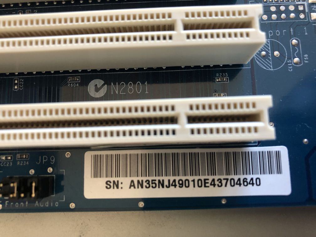

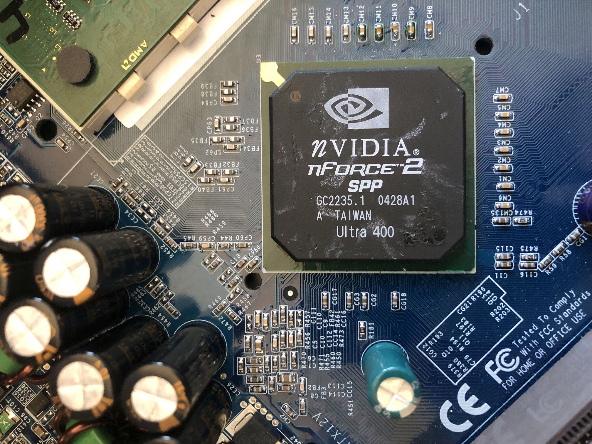

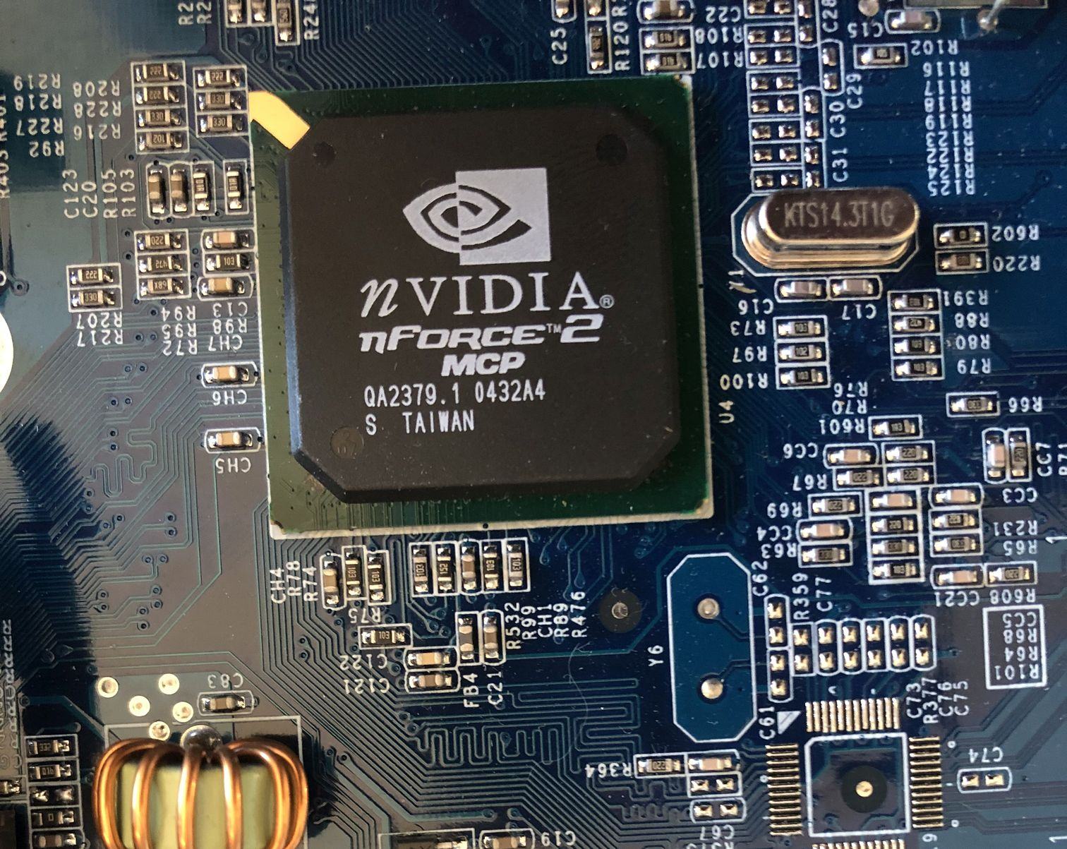

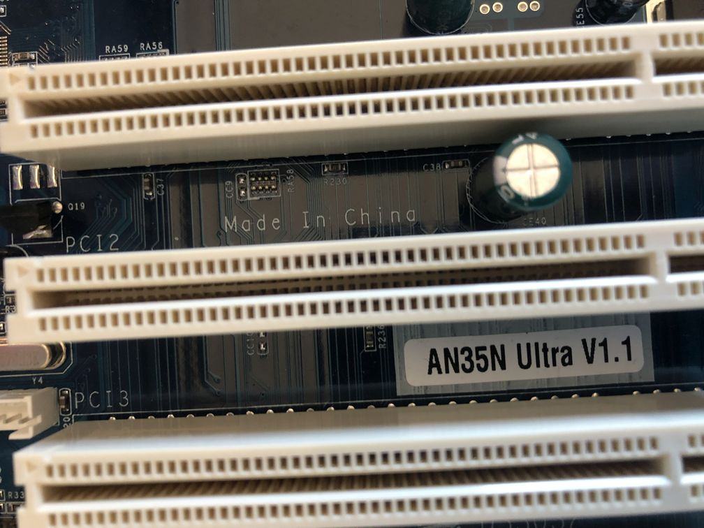

Erster Versuch mit dem Shuttle, wurde Zeit die Neuankömmlinge anzutesten... Das AN35N sieht vielversprechend aus, nur ED Modbios und gib ihm:
1:1 Teiler 265Mhz
6:4 Teiler 294Mhz
Und im Bot ists auch:
Für die Liste:
Shuttle AN35N Ultra v1.1
NB 0428
SB 0432 A4
S/N: AN35NJ49010E43704640
