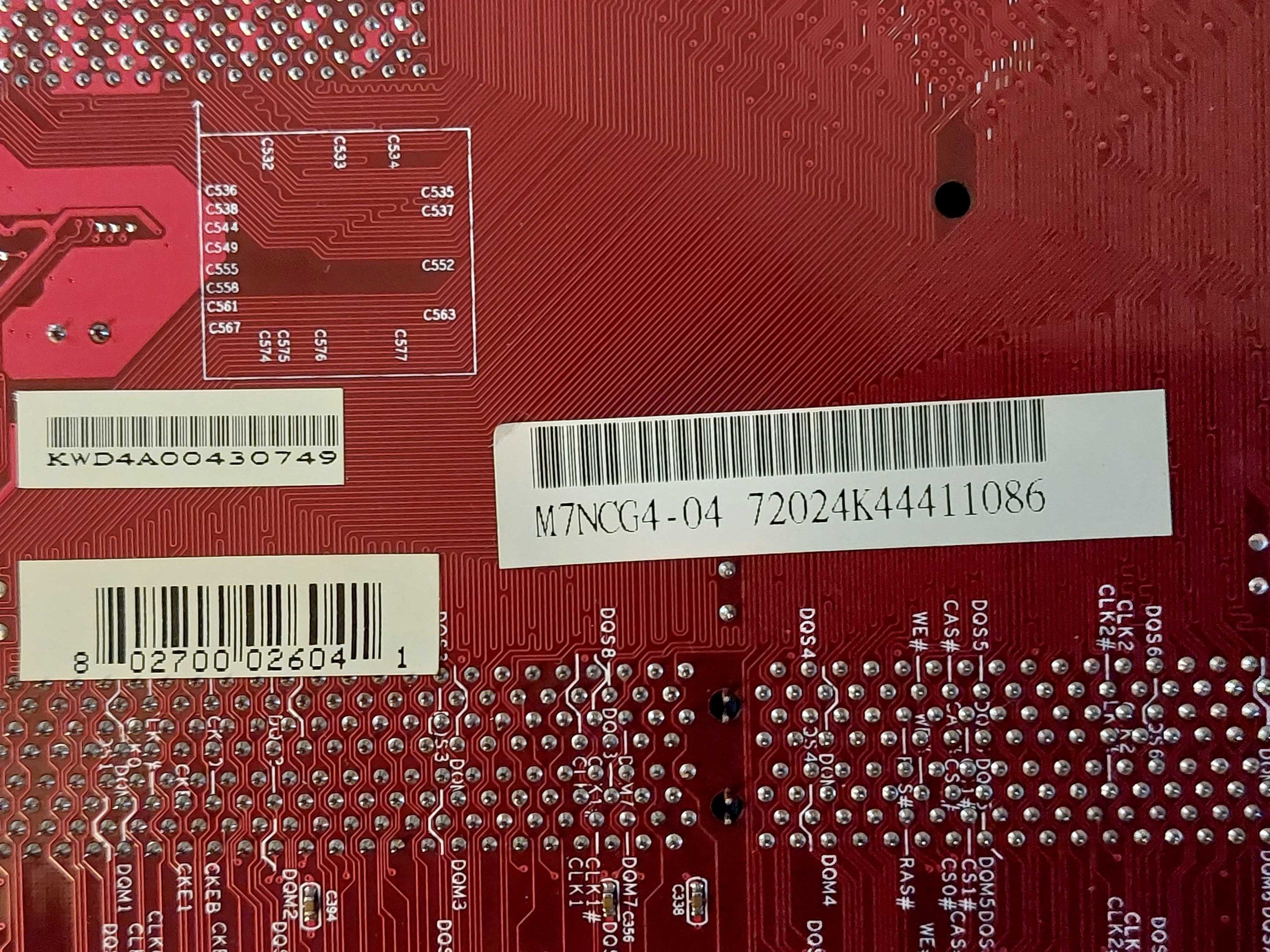

weiterer Schabernack von Biostar, noch eine V 7.2 @stunned_guy
Biostar M7NCG 400 ver. 7.2
Northbridge: 0426A3 IGP
Southbridge: 0437A4 MCP
SN: M7NCG4-04 72027 K50303993 ?

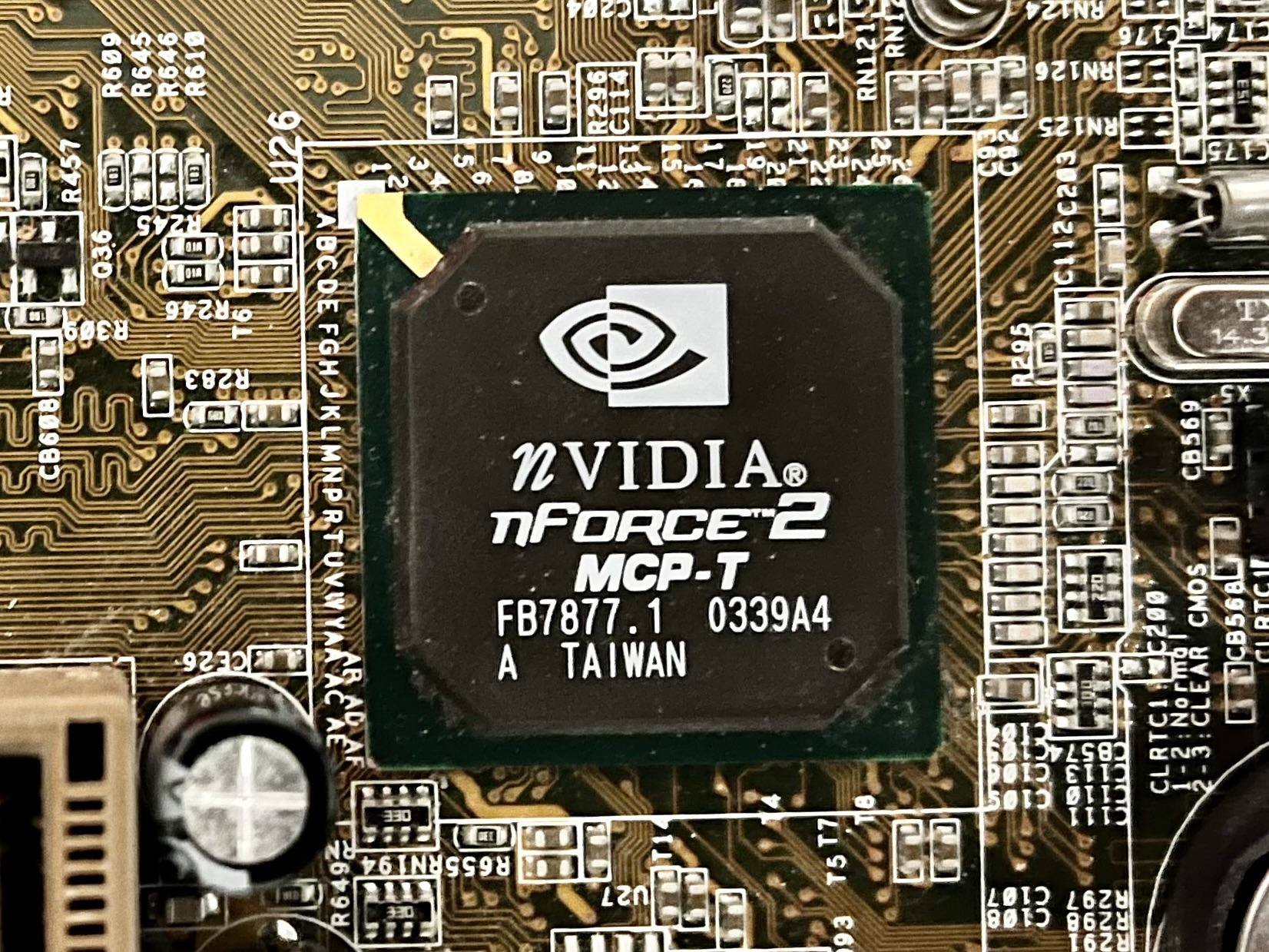

und noch ein EP-8RDA+ Rev1.1
Northbridge: 0309A1 SPP
Southbridge: 0307A3 MCP-T
SN: 3307503768
Kann sein, dass Bschicht86 das Board schon mal gepostet hatte, denn er hat mir da etwas Lötdienstleitung erwiesen ;)

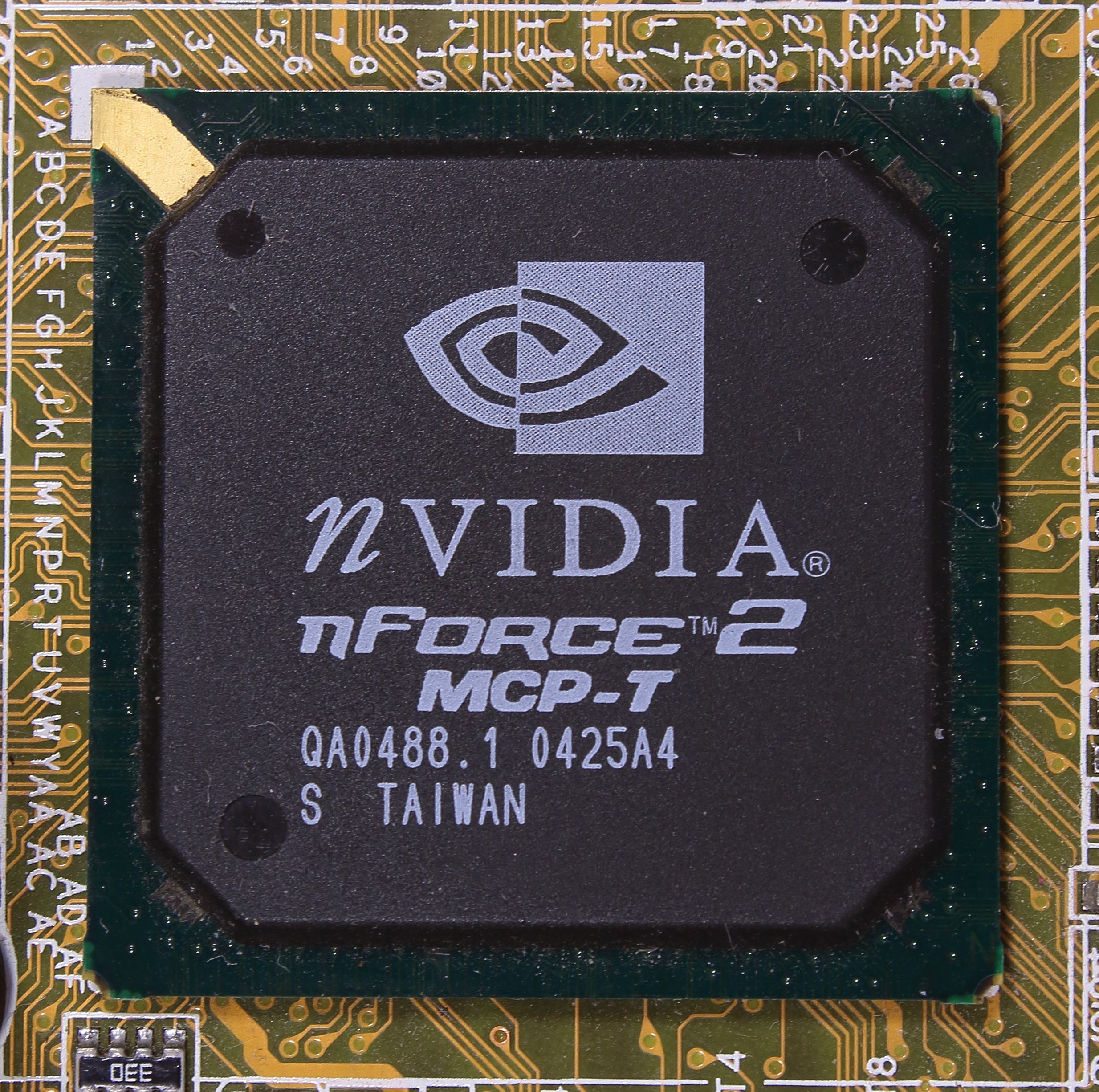

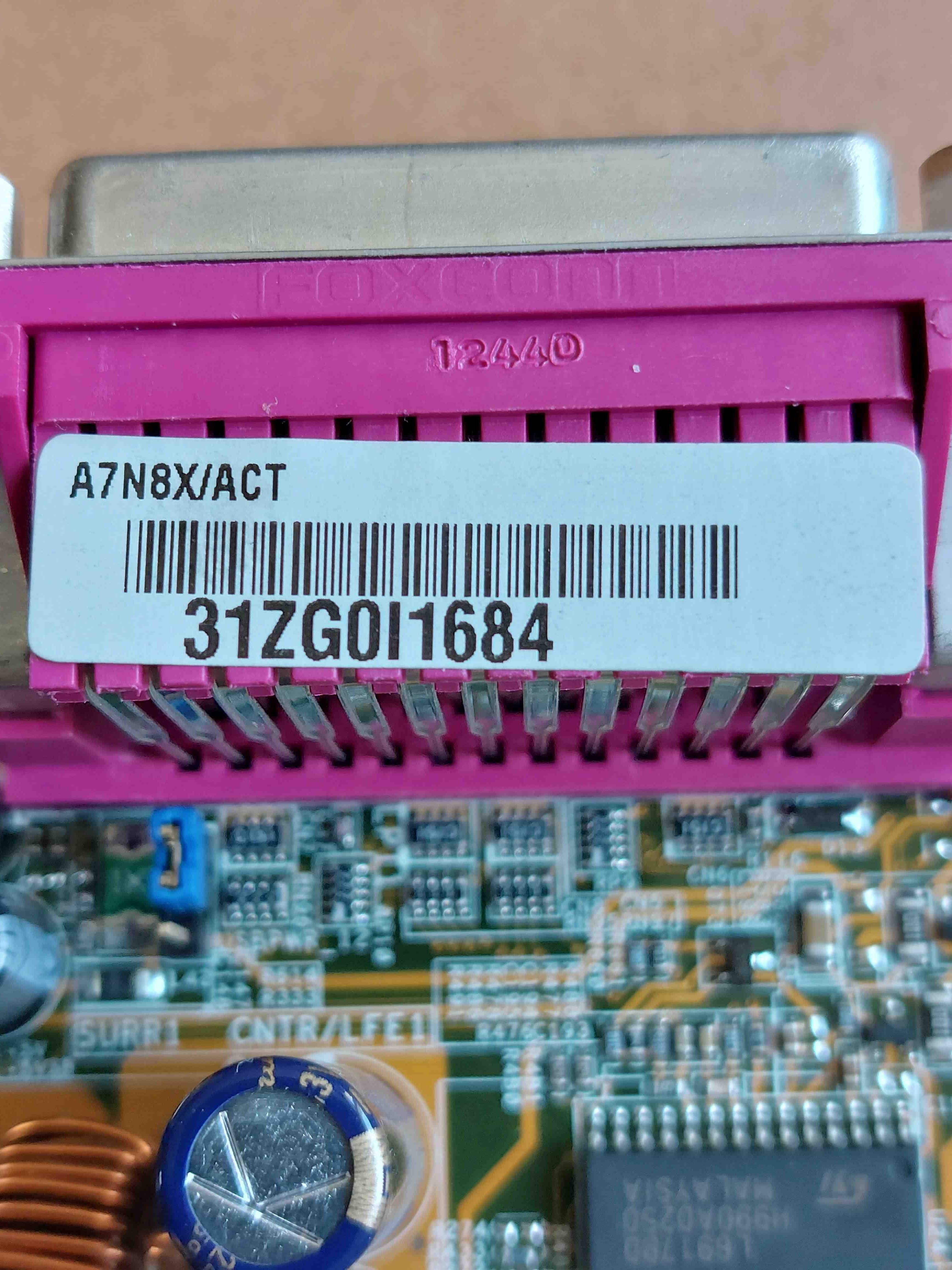

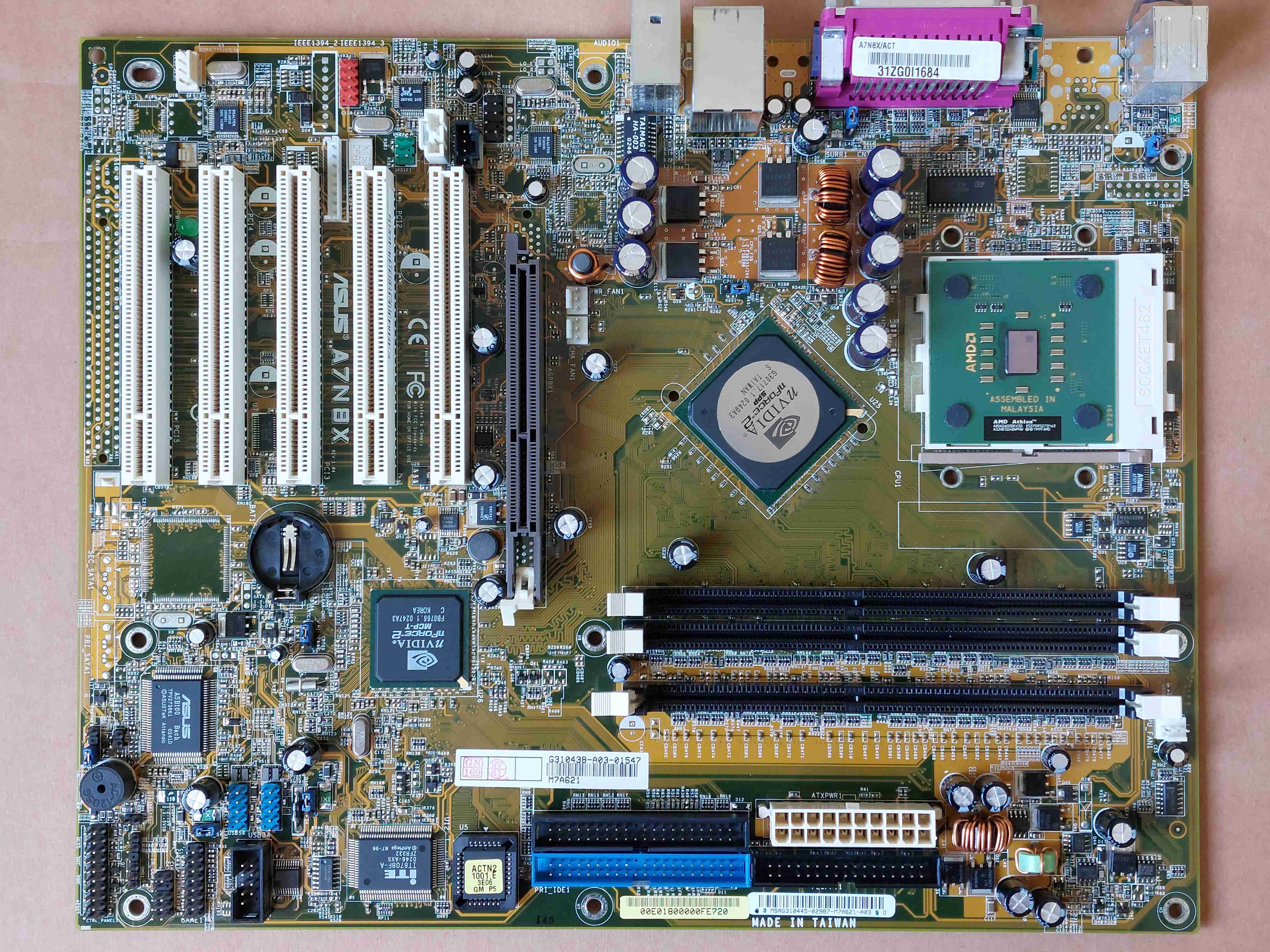

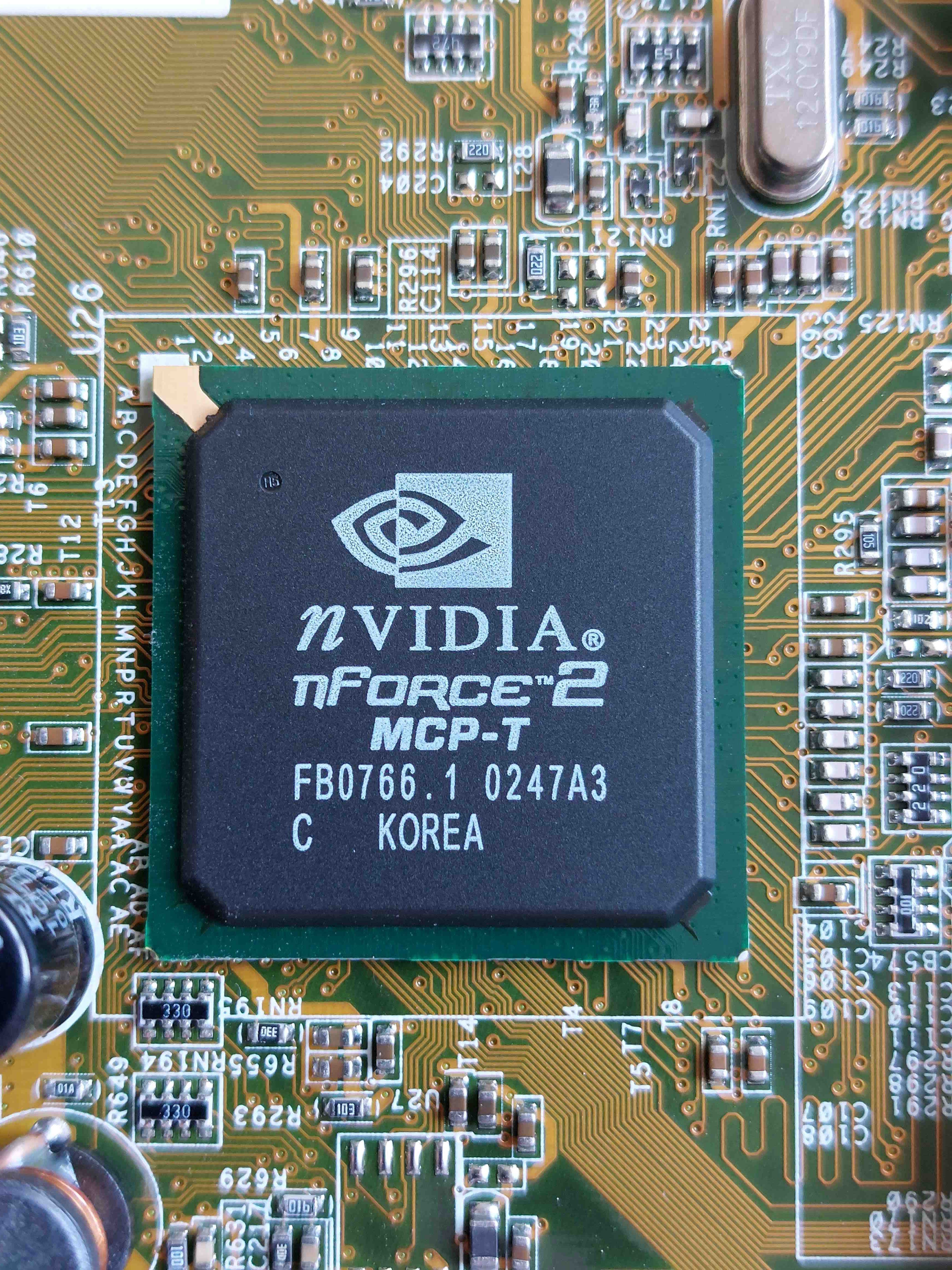

Achso, da wäre noch eins für die NF2 Liste:
ASUS A7N8X/ACT Rev. 1.04
Northbridge: 0249A3 SPP
Southbridge: 0247A3 MCP-T
SN: 31ZG0I1684

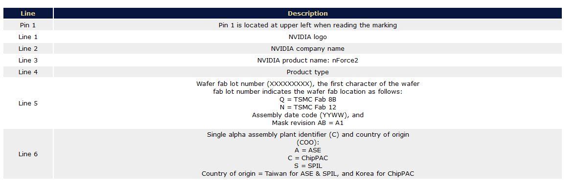

Das mit den Fabriken (Fab 8B / 12) wusste ich noch nicht. Danke
P.S. Ich habe das gleich mal im Startbeitrag hinterlegt.
an der Stelle sollten wir mal schauen ob sich ein Muster bei der Fabrik ergibt. Eventuell laufen Q oder N Chipsätzen ja unterschiedlich… Dank der Liste und unseren Ergebnissen sollte das relativ leicht ermittelbar sein. Gute Vorarbeit ist halt alles 👍
Das sollte sich sowohl auf die SB als auch NB anwenden lassen.
Ja, das oben war auch ne SB und du hast eine NB und eine SB. Anhand der Bilder in der Liste sollten wir aber alle ziemlich einfach ermitteln können.
Ja eh. Meinte das auch auf die SB bezogen.
Also wenn’s für die NBs da einen Zusammenhang zwischen Fab und FSB gibt kann man den sicher ermitteln. Denke nur, dass es da deutlich mehr geben wird, als oben aufgeführt.

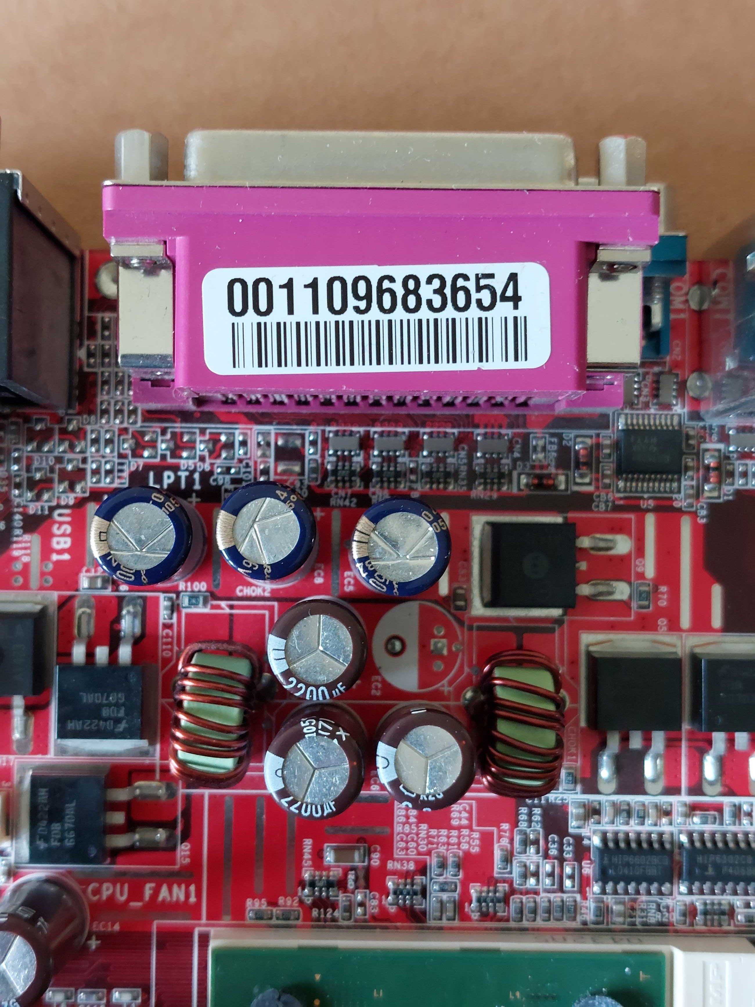

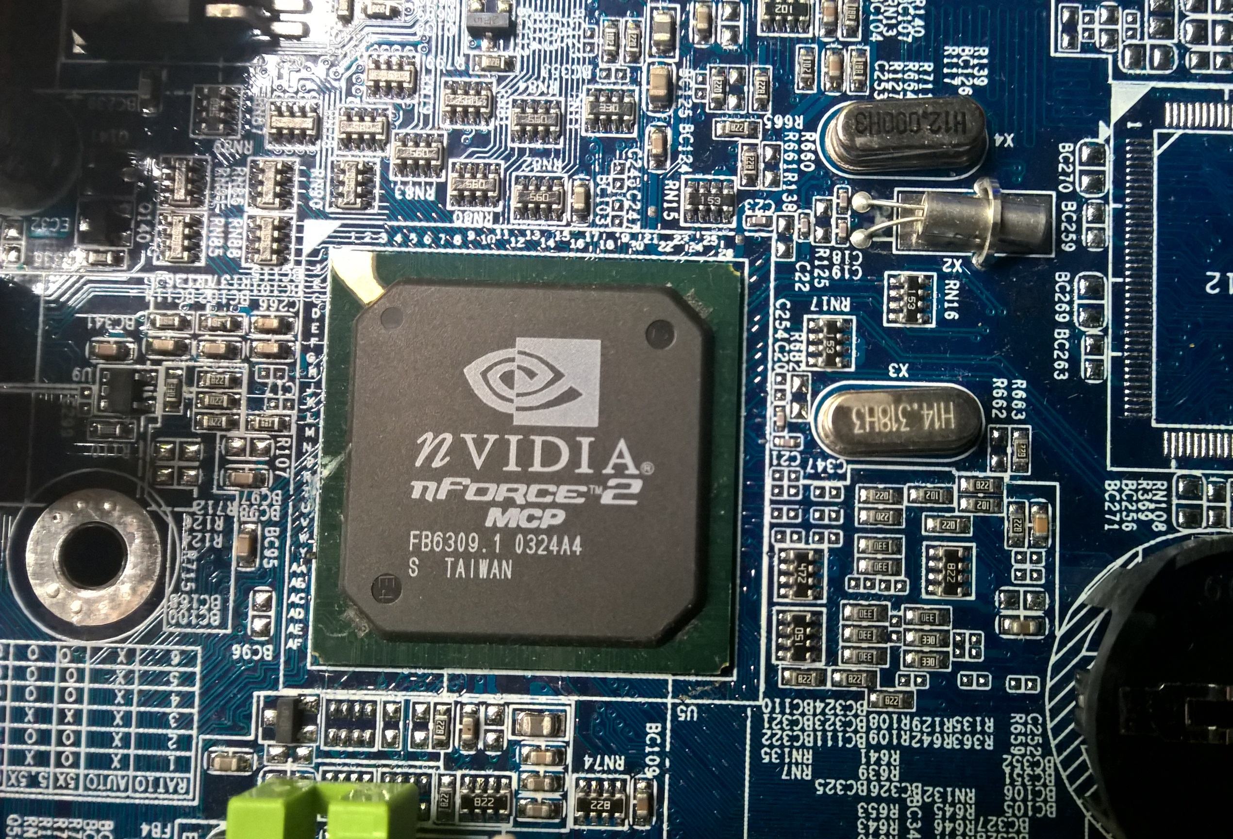

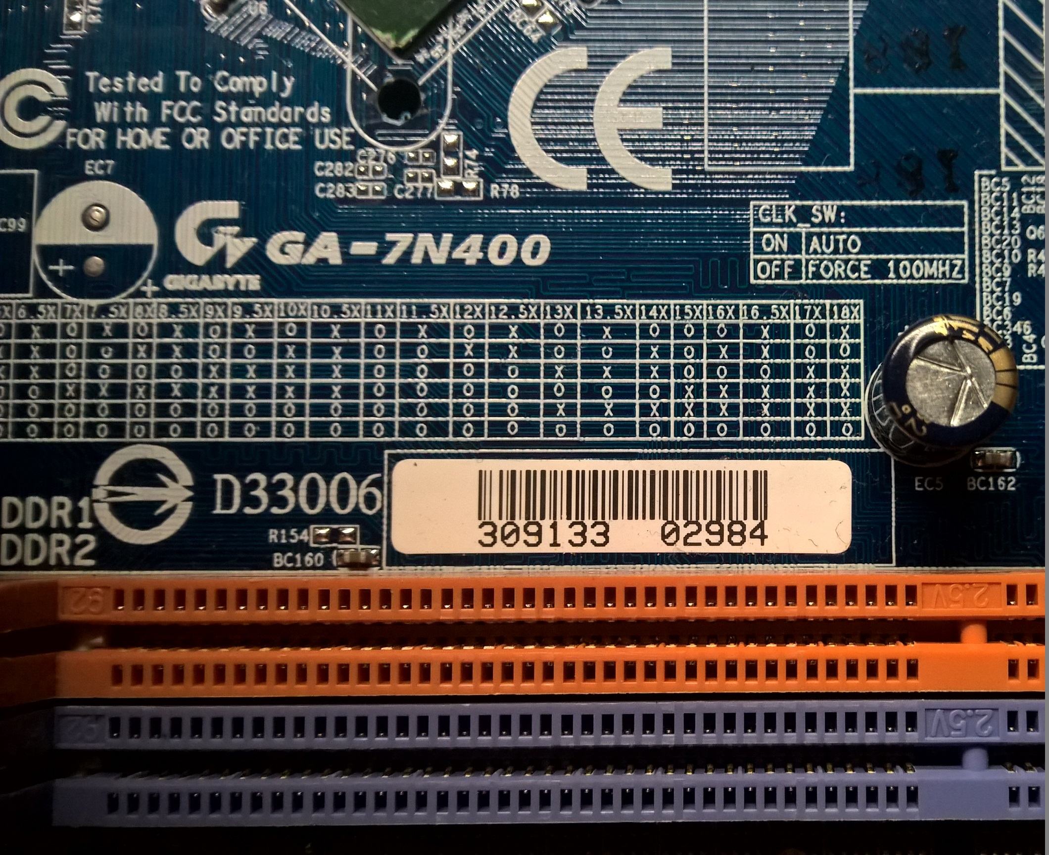

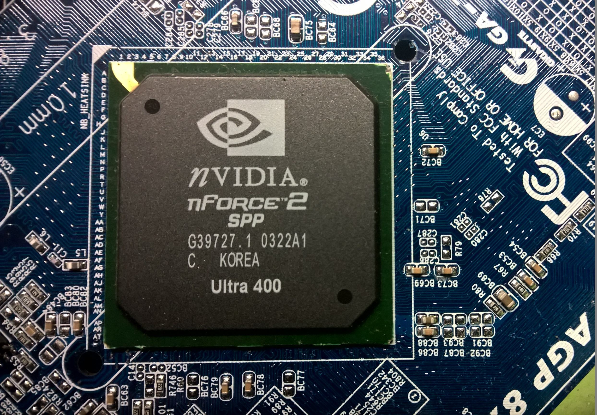

Gigabyte GA-7N400 SN:30913302984 0338001125 Rev. 1.0
SPP 0322 A1 Ultra 400
MCP 0324 A4
WP_20230516_16_29_17_Pro.jpgWP_20230516_16_29_27_Pro.jpgWP_20230516_16_29_33_Pro.jpgWP_20230517_08_17_05_Pro.jpgWP_20230517_08_17_28_Pro.jpg

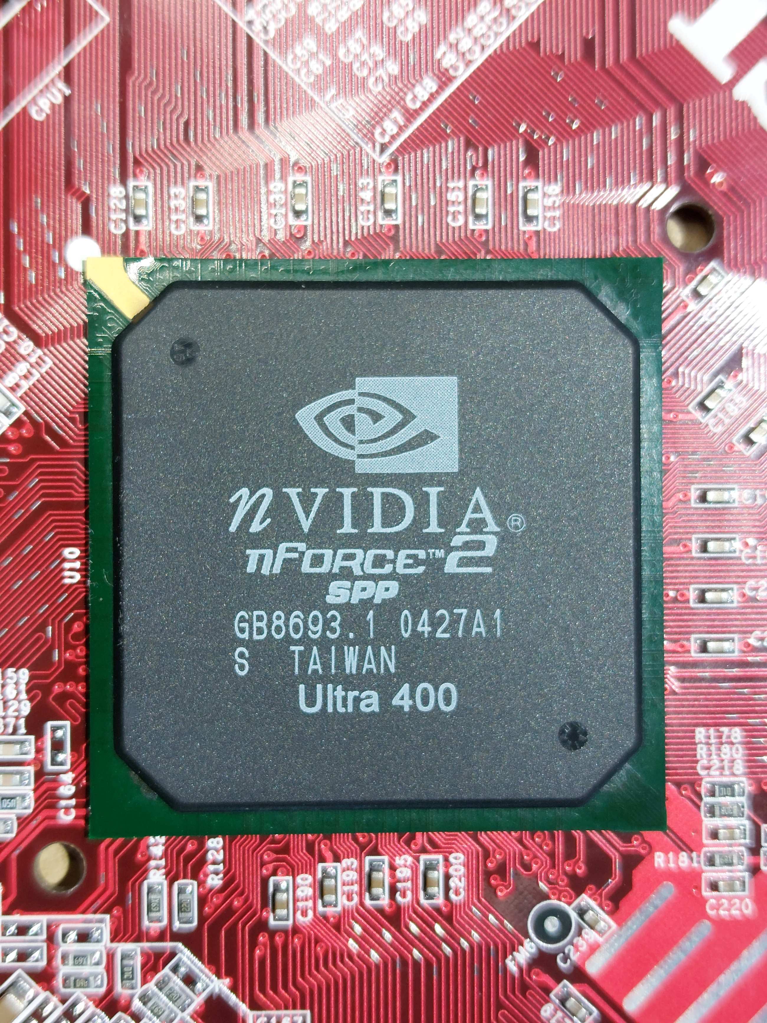

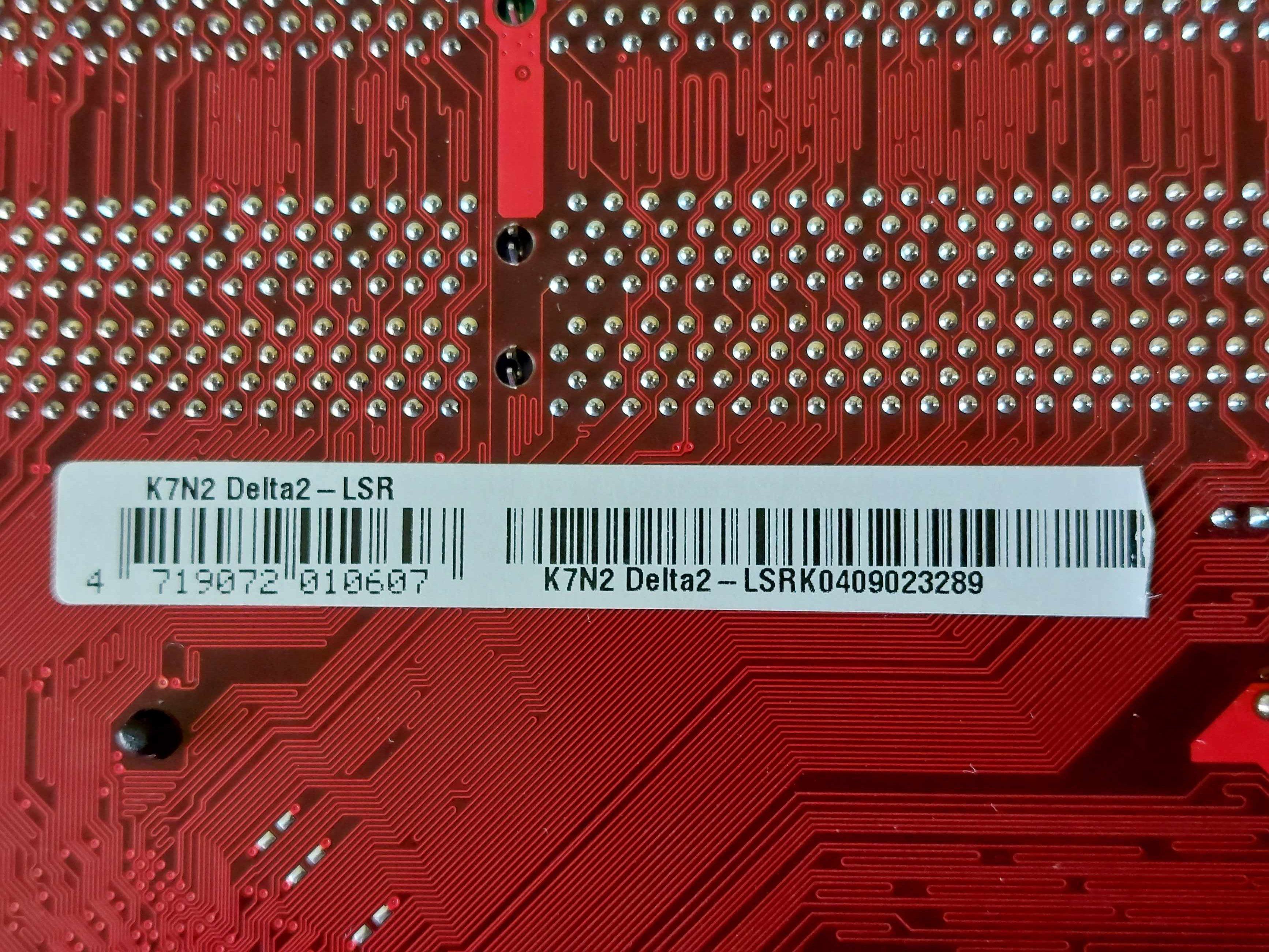

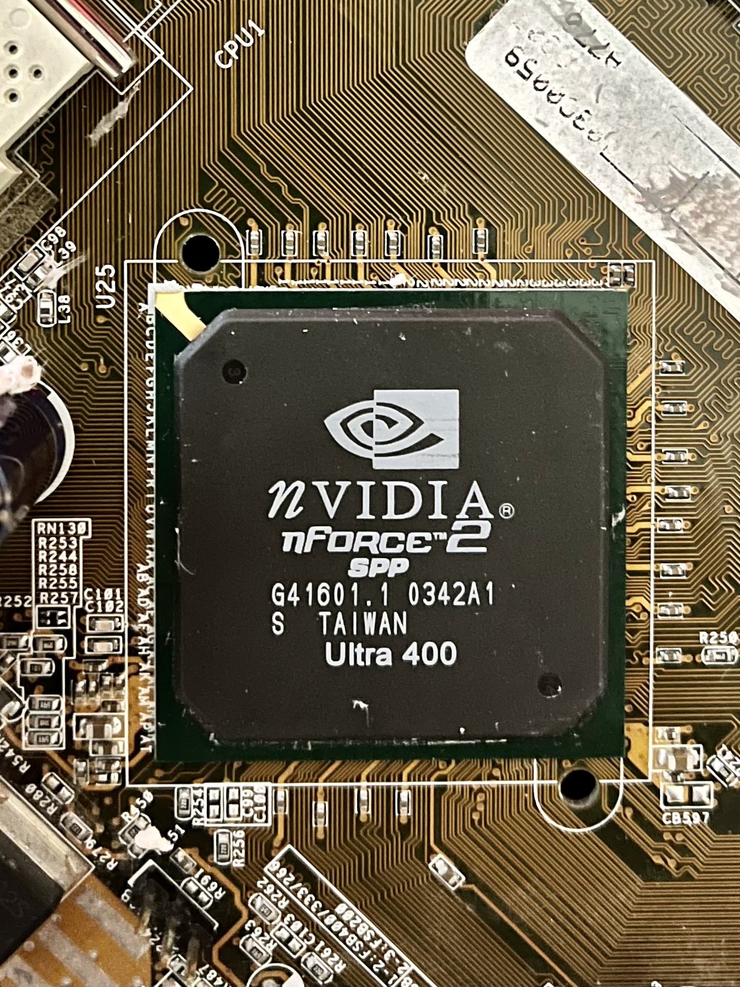

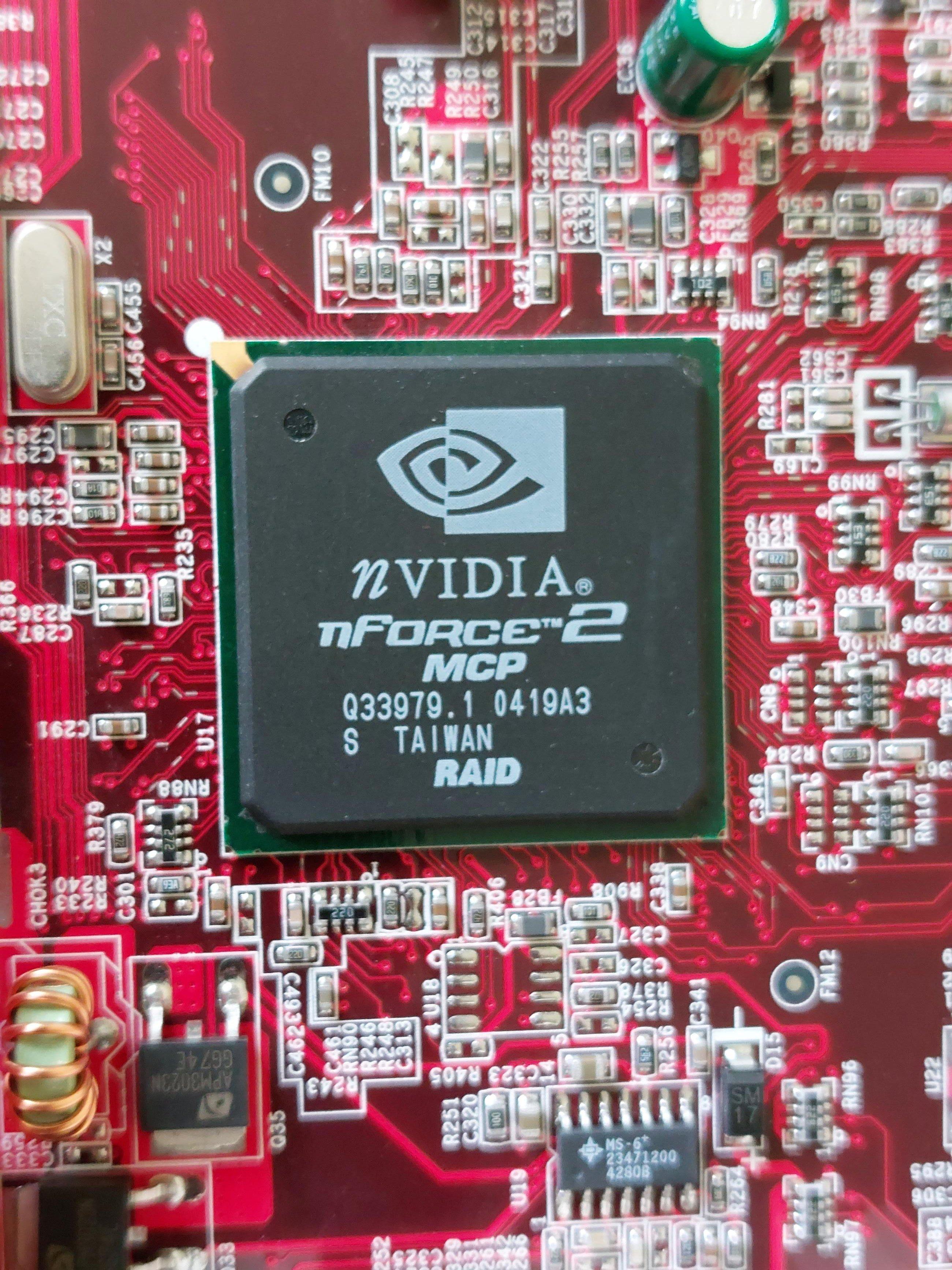

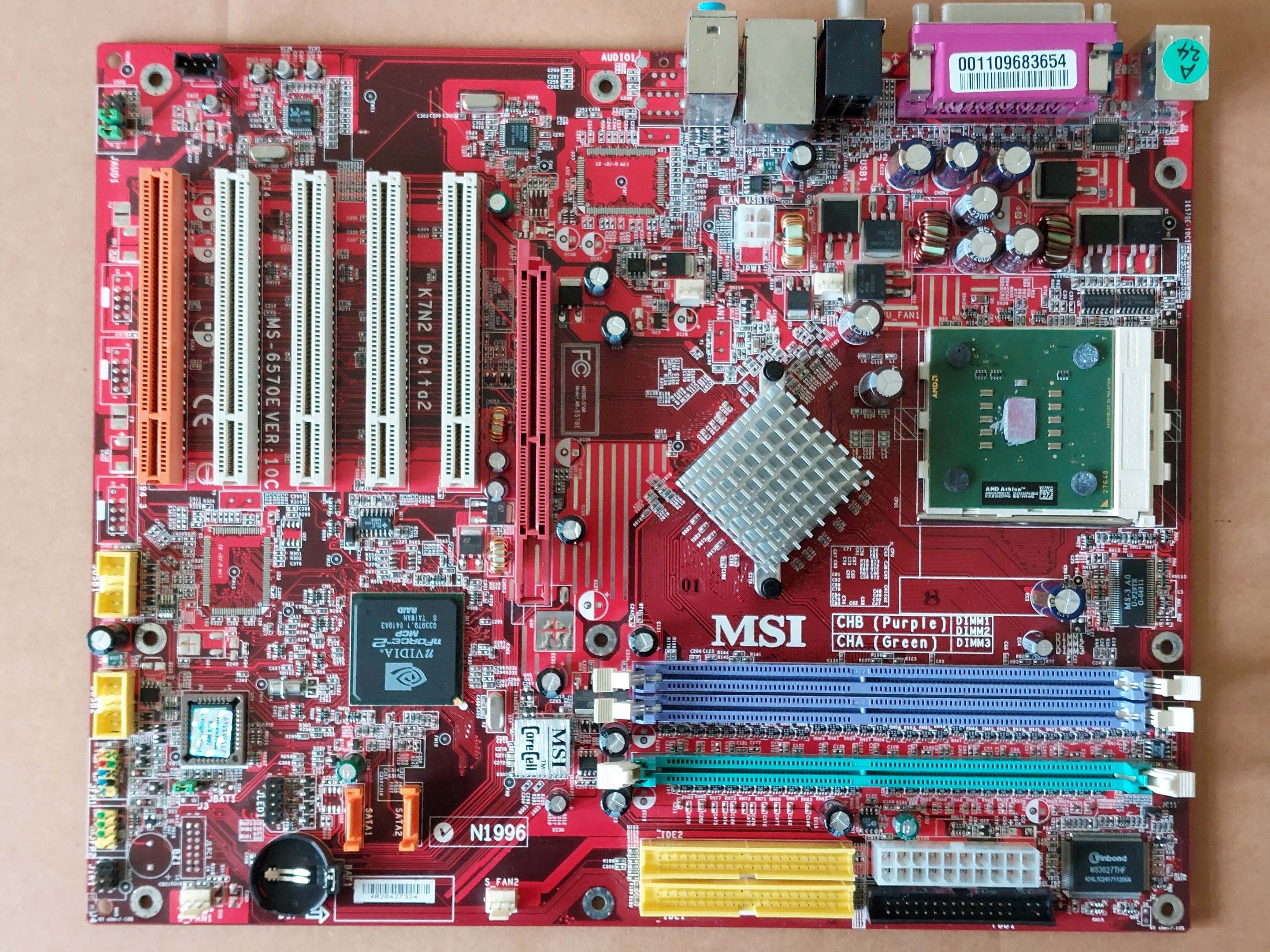

MSI K7N2 Delta2 LSR ver. 10c
Northbridge: 0427A1 SPP Ultra 400
Southbridge: 0419A3 MCP RAID
SN: LSRK0409023289
@Rodario
Das letzte Bild ist nicht die Seriennummer, die steht nur auf dem Aufkleber auf der Rückseite vom Board drauf. Müsste bei dir mit K040.... beginnen.
Die obige Nummer ist eine interne Nummer vom OEM, welches das Board auch war. Siehe Revision 10C :fresse:
@bschicht86
Auch deine Nummer ist nicht die Seriennummer. Diese steht bei den Gigabyte-Boards als SN gekennzeichnet an einem PCI-Steckplatz dran ;)
Danke. Sicher, dass das "nur" ein 7N-400 mit Revision 1.0 ist ? Revision und Seriennummer passen nicht zusammen. Gerne mehr Bilder vom Board ;) Danke
