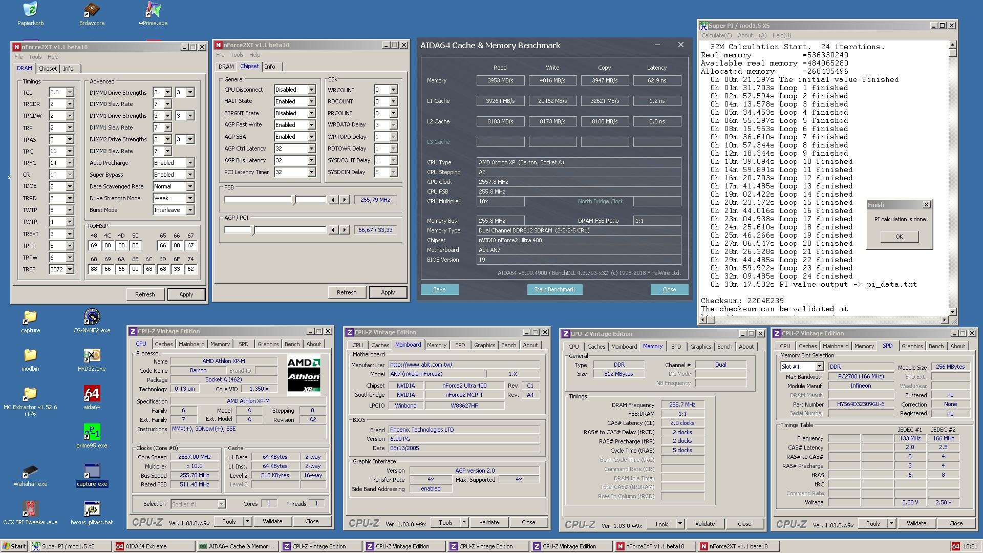

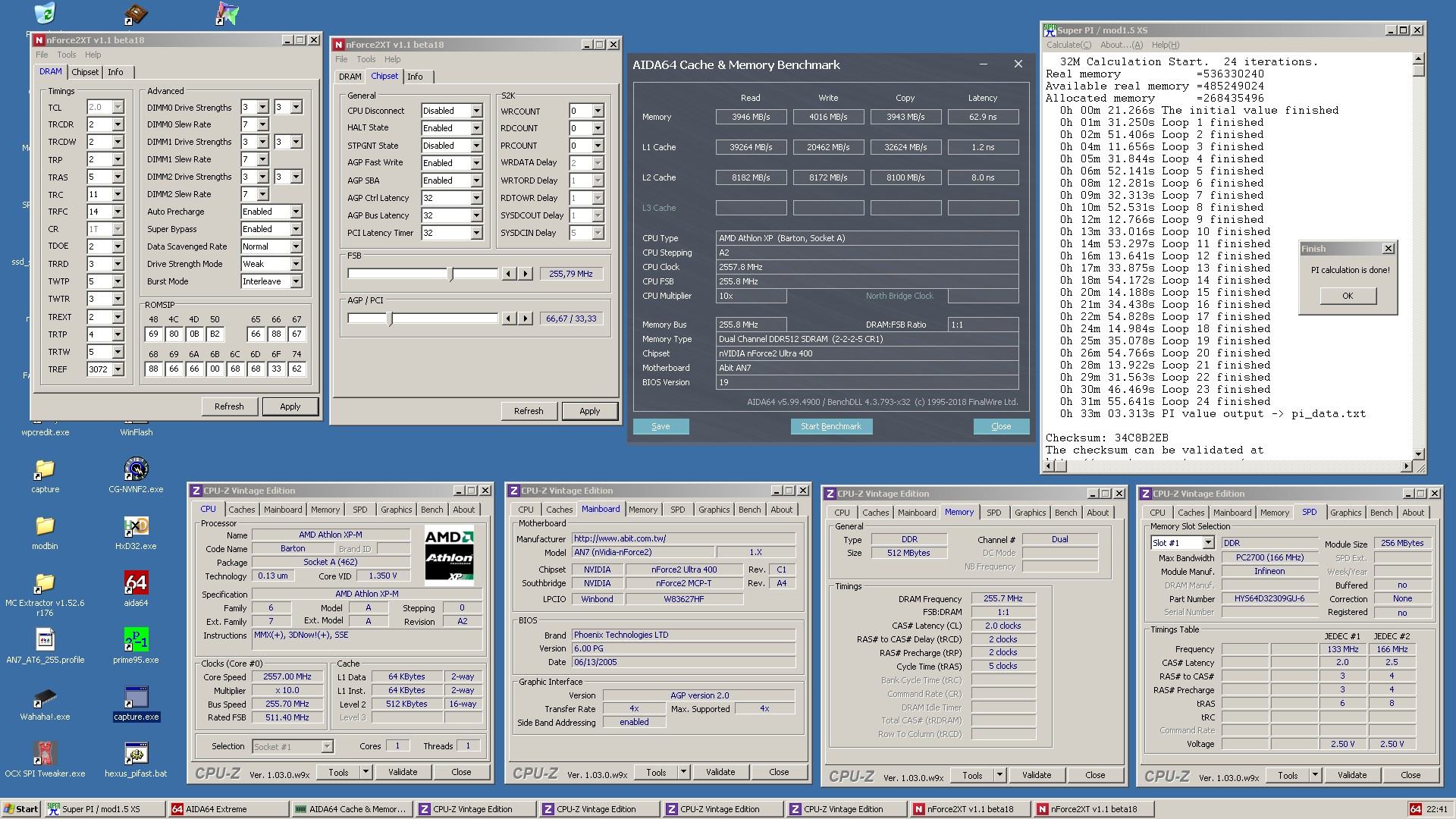

Hier kommt noch ein 32M für Sandman. Für diesen Lauf habe ich bestimmt 10+ Durchgänge benötigt, die alle bei Loop 15-20 abgebrochen sind. Der Letzte sogar bei Loop 24 ( :fresse: ). Hier ist echt alles am Limit... Schärfere Alphas oder Primärtimings geht nicht. Ich musste übrigens auf 2-2-2-6-10-12 runter, mit 2-2-2-7-11-13 wäre ich mindestens ne Sekunde langsamer als Sandmans Lauf. Denke das liegt an WRDATA (bei mir 3) und den Alphas, die ich im Leben nicht auf Sandmans Werte senken kann...
Zeit: 33m 02.242s
Cpu: 2400+ FJQ4C #093 @1.83V
Ram AT-6 #3 & #17
255Mhz x 10 = 2555MHz
A7N8X Deluxe v2.0
1013 ED55 B2A Bios
1.85V Vdd
3,55V Vdimm (mehr als nötig)
1,7753V VTT (Stock; -26mV)
2-2-2-6-10-12
2-3-3-3-3-3-4
ED55 Bios & DFI 1/21 Sips
DS und SR auf Auto
Tref 3072
Anmerkungen:
2-3-5-3-2-2-3 mit 2-2-2-11-13-15 lief nicht, Sips ED55
2-3-3-3-3-3-4 mit 2-2-2-5-9-12 lief nicht, Sips ED55
2-3-3-3-3-3-4 mit 2-2-2-2-11-13-15 lief, Sips ED55 oder ED55+DFI1/21
2-3-3-3-3-3-4 mit 2-2-2-2-6-10-12 lief nicht Sips ED55, aber mit ED55+DFI1/21
-> Sips ED55+DFI1/21 ist schneller und stabiler als ED55

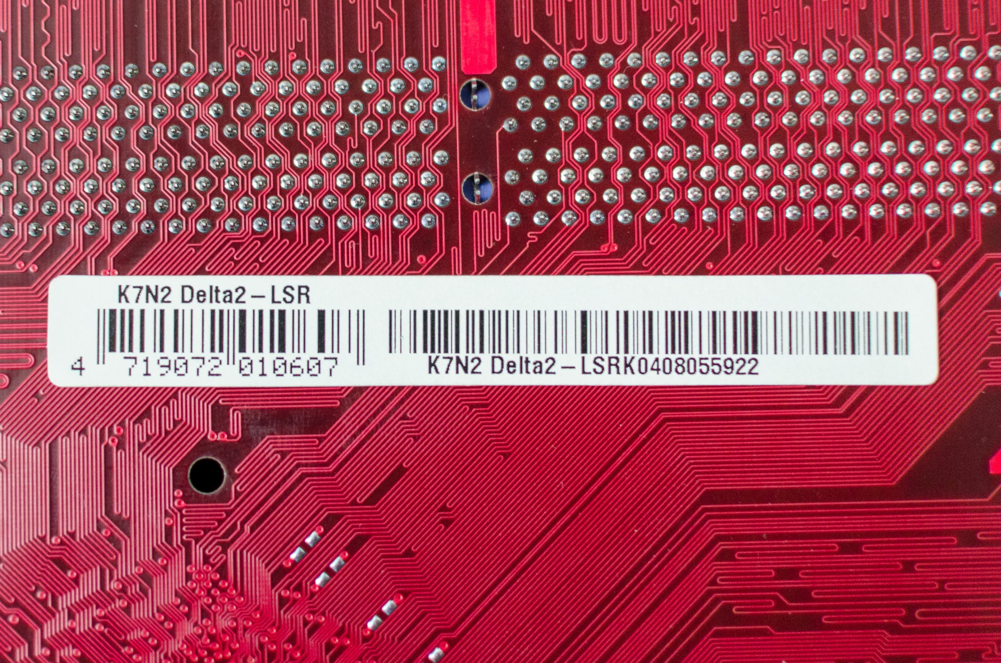

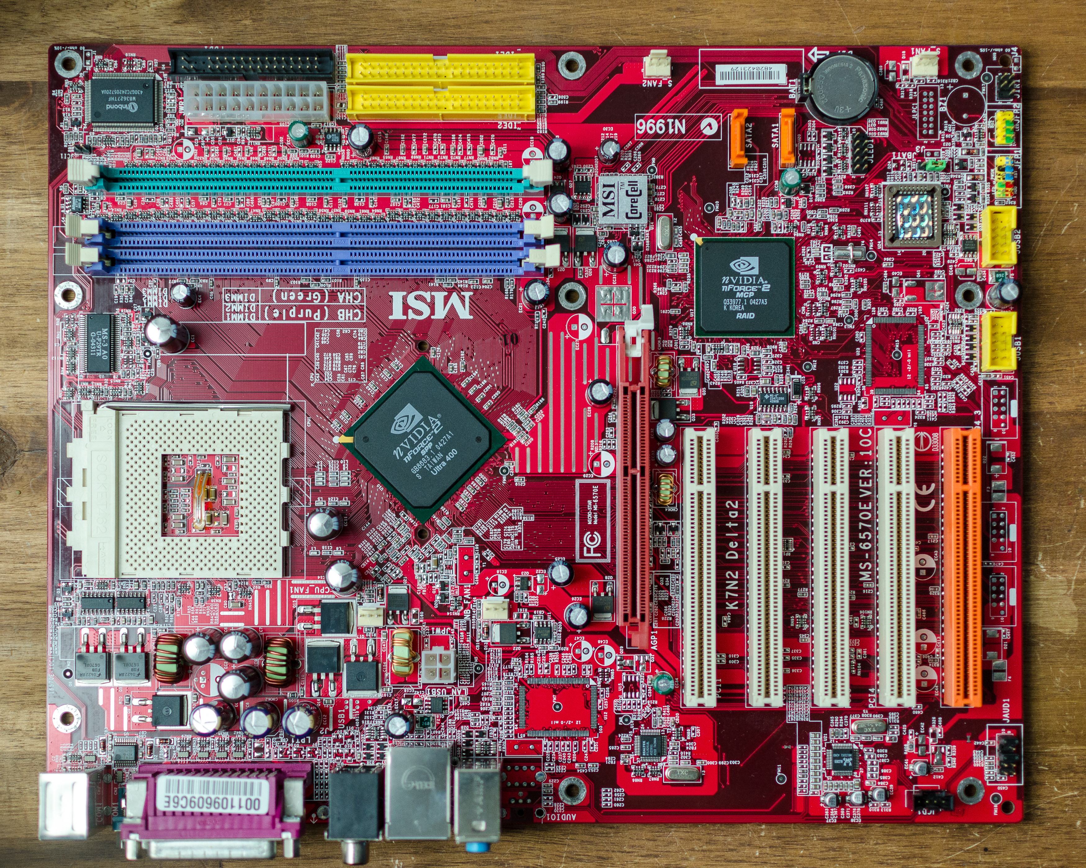

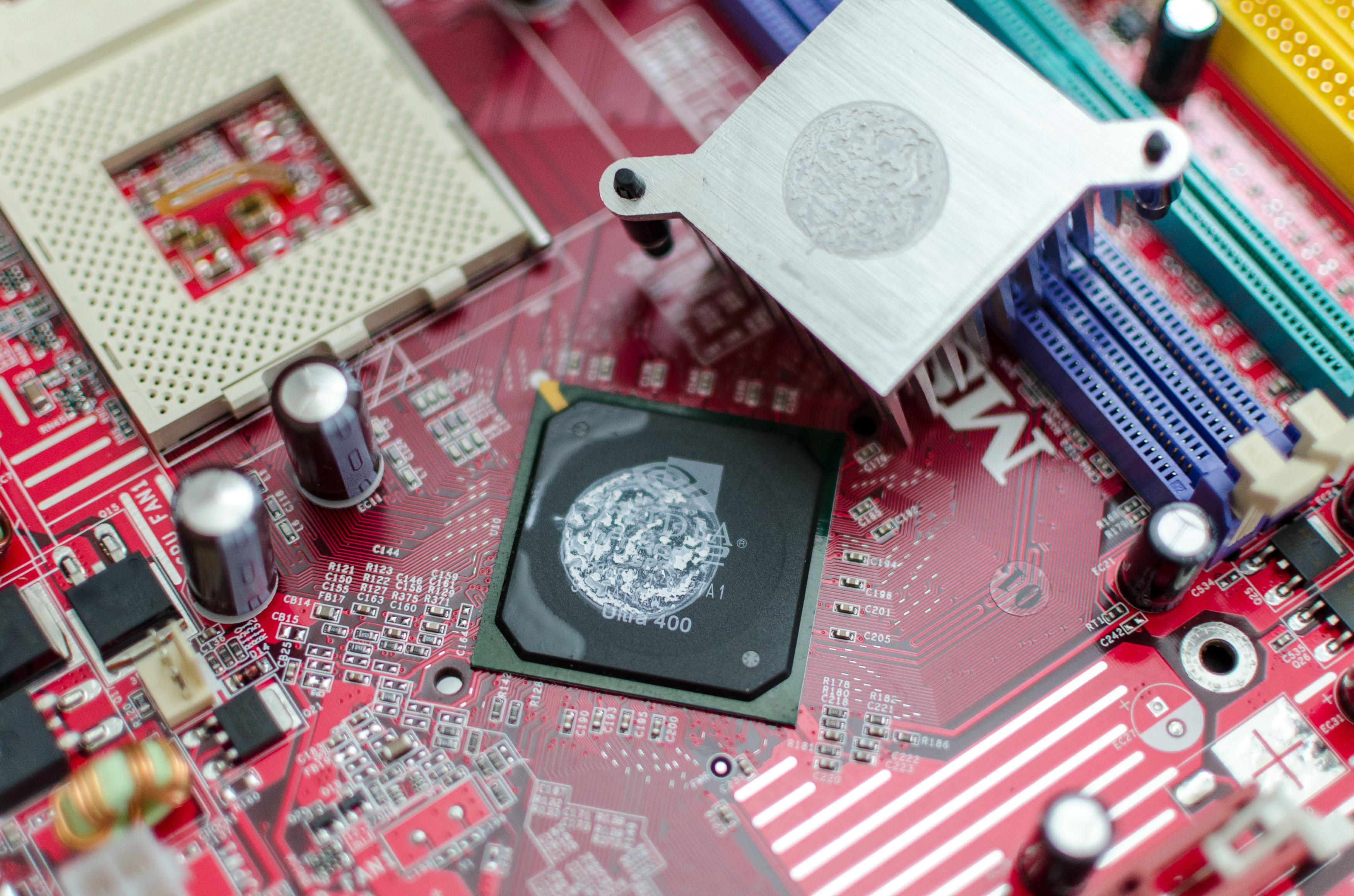

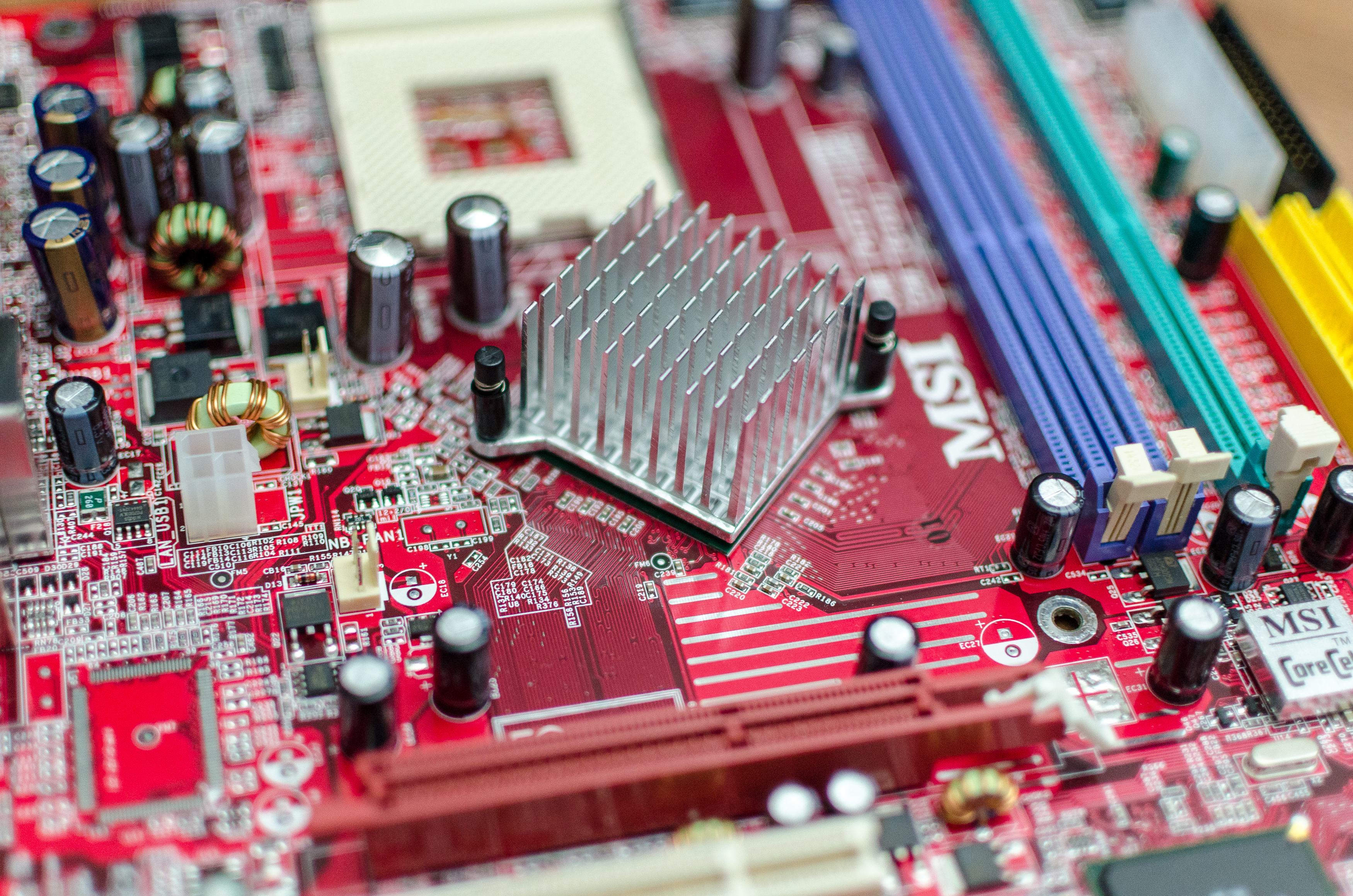

Heute gab es Post. Im Paket kam ein MSI Delta2 LSR board:
Liebend dank an @TheRealKiwi, der mir das board geschenkt hat.
Das rote PCB ist irgendwie geil. Ich habe hier noch rote ATI Karten, die gut dazu gut als build passen würden. Dann bräuchte nur noch eine rote Soundkarte.

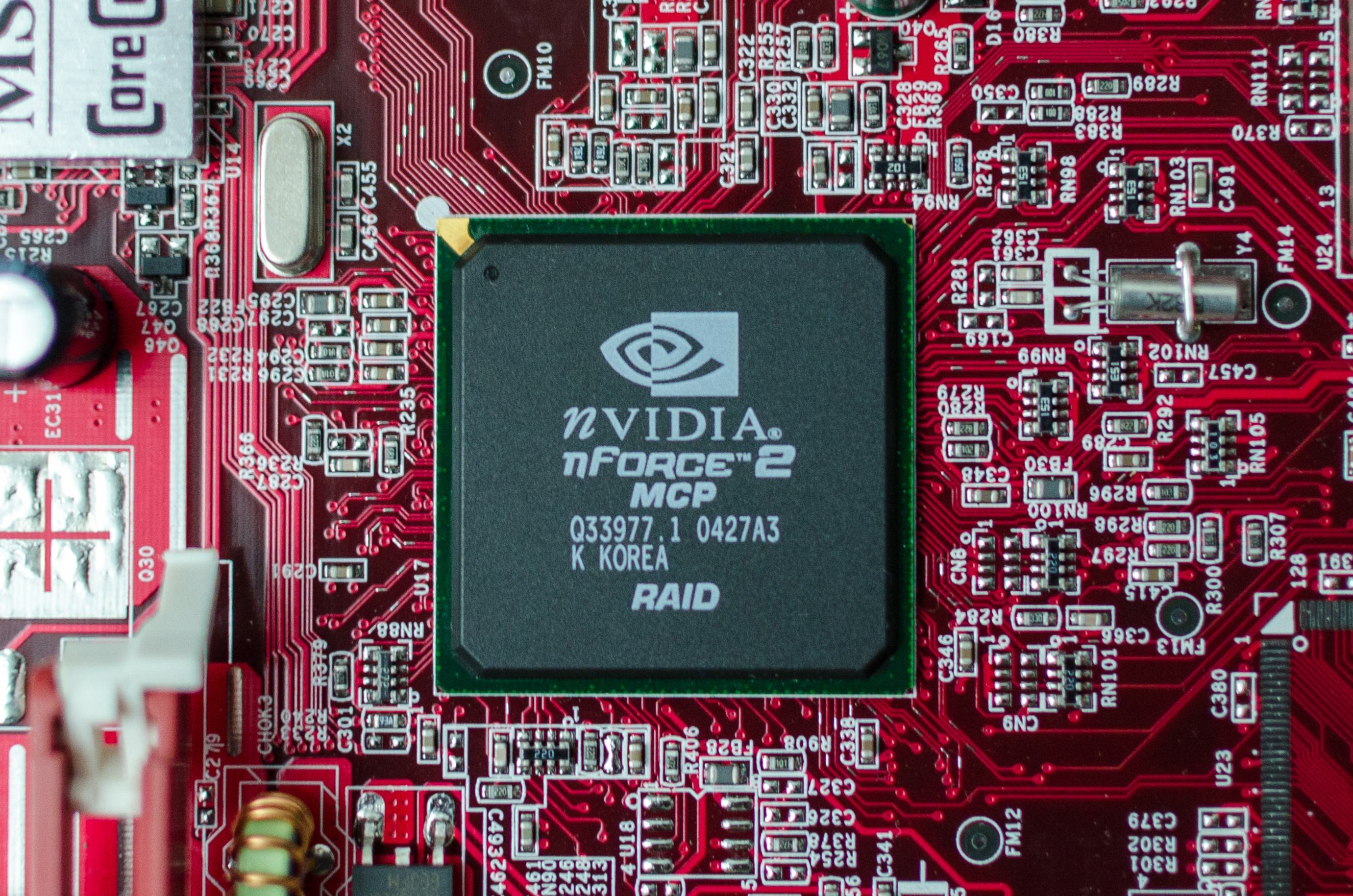

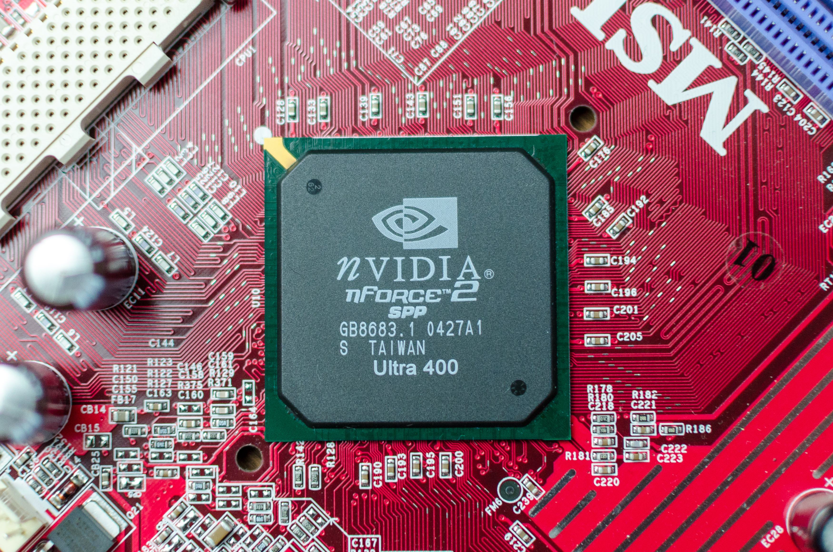

Das board braucht noch ein recap, da die braune Seuche ausgebrochen ist (6/6 Quote!).
Das Board ist tatsächlich sehr schick. Erinnert mich ein bisschen an das DFI Infinity, das hat auch so ein krasses leuchtendes Rot. Schade dass das MSI keine Löcher für den Kühler hat, sonst echt schön.
Sehe ich auch so.
Schade, dass man heute keine schönen PCBs mehr macht. Ich bin am überlegen, ob ich aus dem schwarzen MSI System ein rotes MSI System mache. Mal sehen, erst ein mal die Caps tauschen. Bin schon am überlegen, ob man hier gegen Nichicon FP caps setzen kann. Die haben eine rote Markierung.

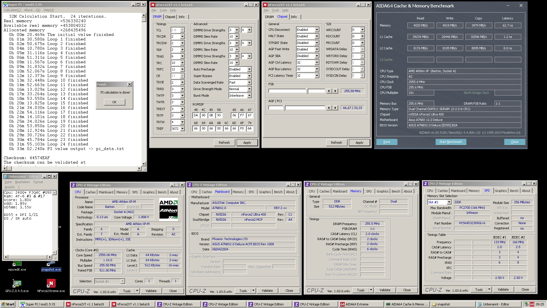

Erster Erfolg mit dem AN7. :banana: Zwei Abende lang rumprobiert bis ich hierhin gekommen bin. Ausschlaggebned hier wohl wieder die alphatimings. Das Ergebnis kann zwar nicht mithalten, aber bin erst einmal froh überhaupt hierhin gekommen zu sein. Ich denke das board braucht einen SB Kühler und einen Vdd mod. :d
Ich teste nochmal mit WRDATA Dly = 2. Vielleicht ist da noch was in den timings drin. Wenn ich optimale Werte ermittelt habe, werde ich das in das BIOS ergänzen.
AN7 | AT6 @2-2-2-5-11-14-2-3-5-4-3-5-6 Vdimm =3,2V BIOS / ~3,25V idle | Vdd=1,75V (BIOS) | XP-M 2400+ @ 1,936V (BIOS)
So, Nachschub. WRDATA = 2 8-) + alpha timings
AN7 | AT6 @2-2-2-5-11-14-2-3-5-4-2-4-5 Vdimm =3,2V BIOS / ~3,25V idle | Vdd=1,75V (BIOS) | XP-M 2400+ @ 1,903V (BIOS)
