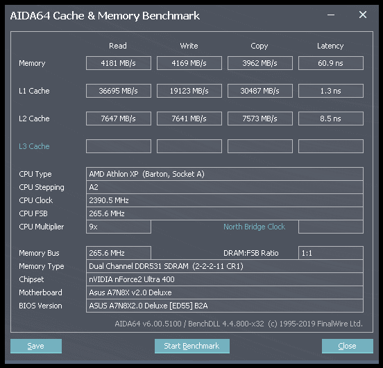

Was ich eben nicht erwähnt hatte ist das hier :d
32M @265Mhz (F* YEAH! :banana: )
Settings:
A7N8X Deluxe v2.0
1013 ED55 B2A Bios
1.85V Vdd
3,6020V Vdimm (mehr als nötig)
1,7753V VTT (Stock; -26mV)
2-2-2-11-13-15
6-6-6-6-3-6-6
ED55 Bios
DFI 1/21 Romsips
DS und SR auf Auto
Tref 2560
Ich kann sogar 267Mhz booten, aber dann friert mir das System im POST ein. Ich tippe es liegt daran, das das Option Rom die Timings erst später setzt. Wäre interessant zu sehen, ob ein gemoddetes Bios mit den DFI Sips die 267 schafft. Bessere Alphas sind aber definitv nicht drin. Gehe ich auf 3-4-5-4-3-4-5 runter, dann liegt das Limit bei 263MHz.

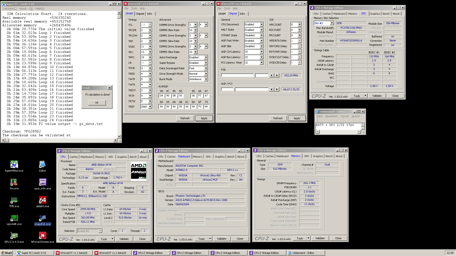

Um das nun etwas weiter auszuführen... Ich habe mich einmal durch die komplette Riege Sips getestet. Ergebnis für Memtest Test #7:
DFI 12/10: 300 Fehler in 3 loops
DFI 12/18: 28 in 4
DFI 12/31: 32 in 3
DFI 01/21: 24 in 4
DFI 01/31: 800 in 2
DFI 05/05: 750 in 2
custom #1: 350 in 3
custom #2: freeze
custom #3: 350 in 1
custom #4: 570 in 1
custom #5: 52 in 4
custom #6: 64 in 4
Positiv aufgefallen sind mir die DFI Sips zwischen 12/18 und 1/21. Letztere habe ich deshalb für den Lauf genommen.
Direkt in das BIOS modden und weiter testen. :d

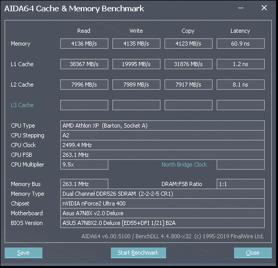

der AIDA screen :bigok:
Ich bin mir aktuell noch nicht sicher was schneller ist. Und ob DFI 1/21 eventuell sogar flotter sind als Auto, da muss ich nochmal testen. Manchmal hat man ja das Glück das Sips schneller und stabiler sind.
265 6-6-6-6-3-6-6 mit DFI 1/21
263 3-4-5-4-3-4-5 mit Auto
263 3-4-5-4-3-4-5 mit DFI 1/21 bzw. DFI 12/18 bzw. DFI 12/31
Die Effizienz vom 265x9 Lauf war schon extrem gut (4994,92), das schaue ich mir bei 263Mhz definitiv nochmal an.

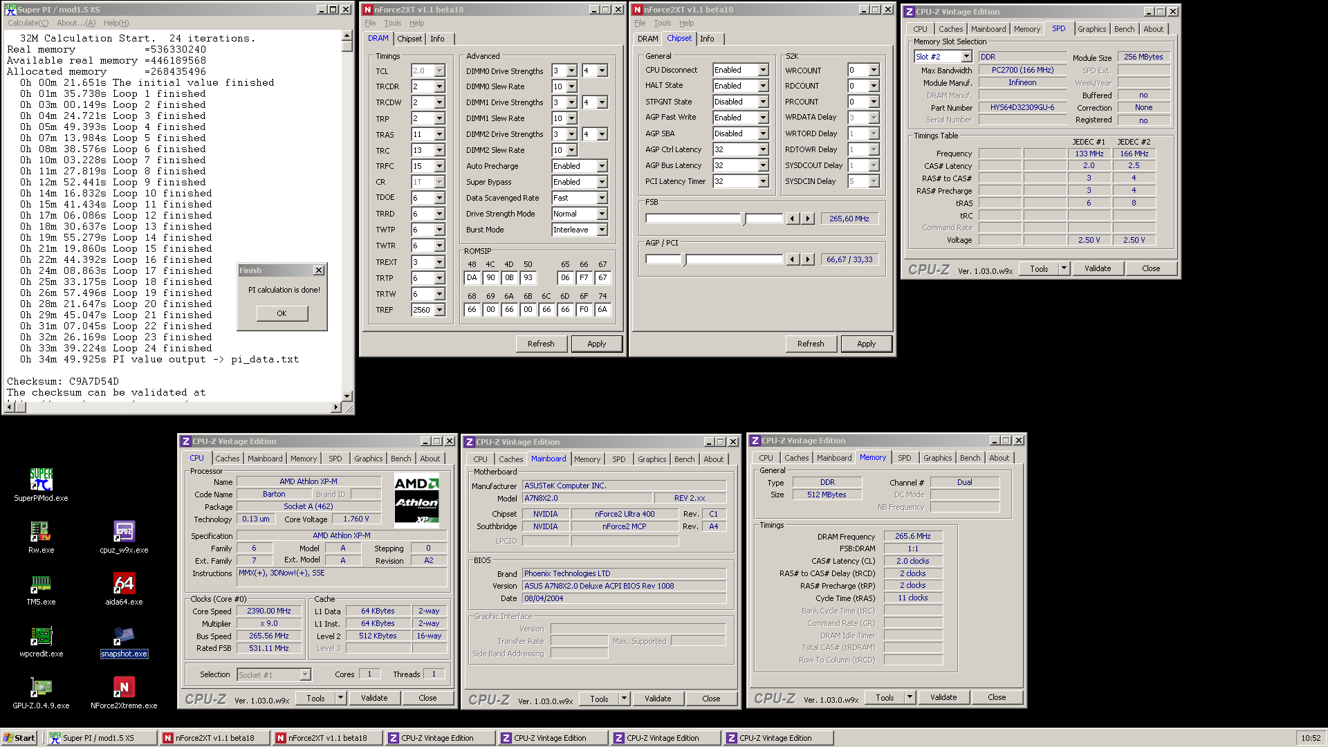

Ich fasse die bisherigen Läufe mit den Sips mal zusammen, die Abstände sind echt minimal(st). Die Reihenfolge lautet bei mir: 12/31 > 1/21 > 12/18 > Auto.
Ich vermute DFI hat versucht bis 12/31 die Performance zu heben und dann mit 1/21 etwas zurückgerudert für mehr Stabilität. Ich mag mich aber auch irren. Man sieht jedenfalls schön die Evolution von 55 zu 66 in diversen Registern und dann in 6F von 33 zu F0.
Leere Felder sind identisch mit der ersten Zeile:
Romsip32M Zeit484C4D5065666768696A6B6C6D6F74
ED55 + Auto33m 32.414DA900B9300F767556655006600006A
ED55 + DFI 12/1833m 32.13306F755006600555533
ED55 + DFI 12/3133m 31.52306F766006600666633
ED55 + DFI 1/2133m 31.95306F7660066006666F0
Alle Screens im Spoiler:

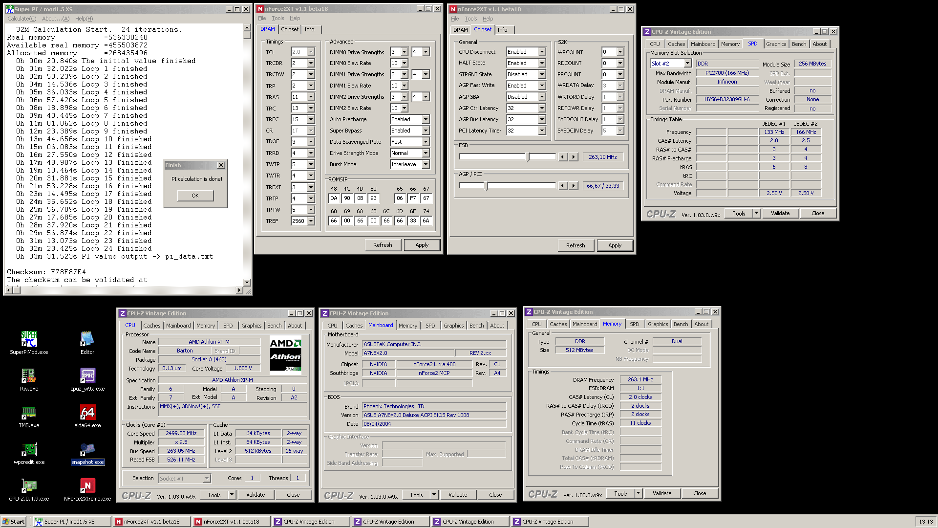

Ich hatte gerade eine (mehr oder weniger) bahnbrechende Erkenntnis. Es scheint so, das zumindest mein Board extrem auf die Alphatimings reagiert. Ich bekomme 2-3-5-3-2-2-3 nicht über 255Mhz Dualchannel zum Laufen. Senke ich auf 3-4-5-4-3-4-5, dann laufen 263Mhz und mit der langsamsten Möglichkeit 6-6-6-6-3-6-6 sind 265Mhz drin. Die Alphatimings entlasten bei mir den Chipsatz, was direkt die Probleme in Memtest Test #7 beseitigt. Andersrum scheint es den Chipsatz aber null zu interessieren wie die Primärtimings aussehen. Wenn der Ram gut genug ist kann man anscheinend die Primärtimings beliebig straff ziehen... Das heisst:
Instabil mit schnellen Alphas und langsamen Primärtimings:
2-2-2-11-13-15 | 2-3-5-3-2-2-3
Stabil mit langsamen Alphas und schnellen Primärtimings:
2-2-2-5-9-12 | 3-4-5-4-3-4-5
Mit dieser Erkenntnis habe ich dann ein paar andere Alphatimings im Bios probiert, in Memtest #7 gebootet und durchgetestet:
3-4-5-4-3-4-5 -> geht
3-4-4-4-3-4-5 -> geht
2-3-3-3-3-3-4 -> geht! Aha! :d
2-3-5-3-2-2-3 -> nope
Meine Schlussfolgerung daraus ist, dass die drei letzten Timings für das Problem verantwortlich sein könnten. 3-3-4 läuft, 2-2-3 nicht. Das habe ich nun alles kombiniert und erhalte:

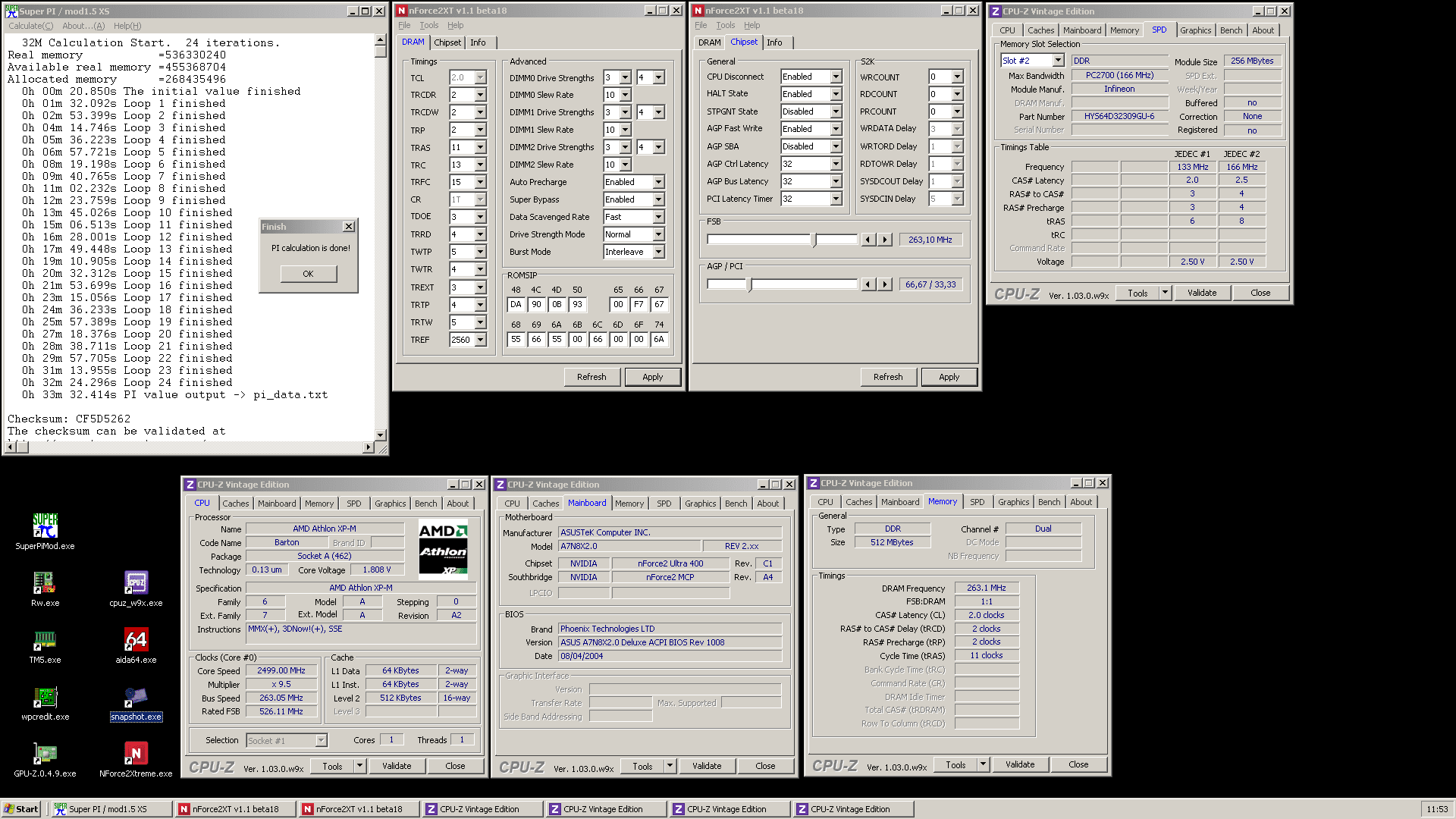

2-2-2-5-9-12 | 2-3-3-3-3-3-4
32M 2-2-2-11-13-15 | 3-4-5-4-3-4-5
33m 31.523s
32M 2-2-2-5-9-12 | 2-3-3-3-3-3-4
33m 22.689s
Man achte auf den Copy Wert, der ist nun auch über 4100mb/s :d

Ich denke eher ein Zusammenspiel aus allem. Hier mal flott bei 263x9.5. Es gibt kleine Unterschiede, aber der Hauptteil wird von den Sips kommen.
Man kann gut sehen, das der Copy Wert bei schlechteren Alphas und Primärtimings etwas absinkt. Ich tippe das es beim 32M nur so auffällt, weil der mit 30min so lange läuft. 5s sind bei 33min grob 0,25%, das ist quasi nix.
SipsPrimärtimingsAlphatimingsreadwritecopylatency
ED55 + DFI 12/312-2-2-5-9-122-3-3-3-3-3-441454144413260.6
2-2-2-5-9-123-4-5-4-3-4-541504145411960.6
2-2-2-11-13-152-3-3-3-3-3-441594144411860.7
2-2-2-11-13-153-4-5-4-3-4-541474144411060.7
ED55 + DFI 1/212-2-2-5-9-122-3-3-3-3-3-441664144412660.6
2-2-2-5-9-123-4-5-4-3-4-541644144411360.7
2-2-2-11-13-152-3-3-3-3-3-441604144411960.7
2-2-2-11-13-153-4-5-4-3-4-541574144410960.7
