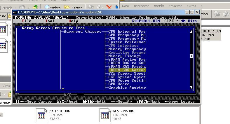

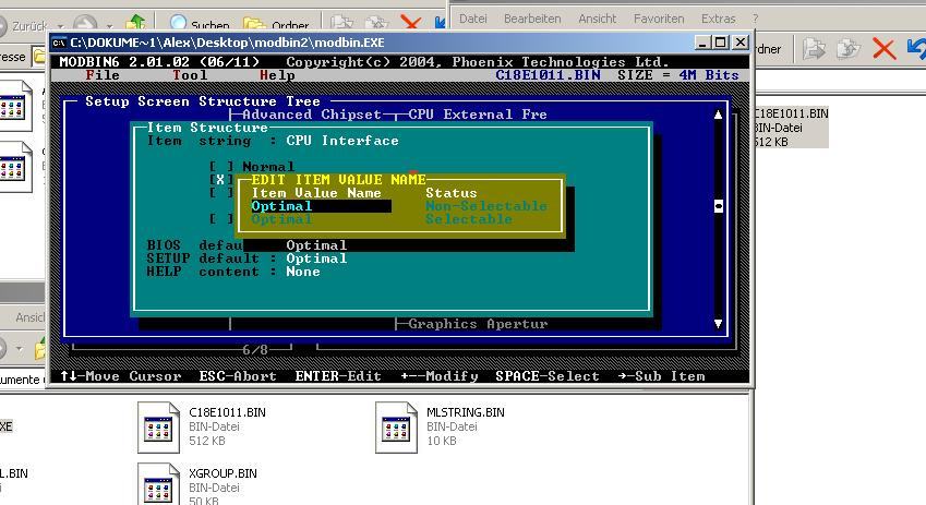

Die NF2 AWARD BIOSe haben ja die Auswahl bei der CPU Interface ---> aggressive / optimal. Bei den bisherigen A7N8X BIOS Versionen hat ASUS aus aggressive optimal gemacht. Ich bin mir nicht sicher, aber irgendwas haben die da auch was deaktiviert. Man konnte jedenfalls nicht alles einstellen. Ich sehe es mir später an.
Eigentlich schon. Es muss nur der Punkt System Performance auf user defined stehen, dann ist alles freigeschaltet.
Es ist ja ein A7N8X Deluxe 1.04 (Frisst das auch BIOS'se vom v.2.00?)
Nein, wird nicht mit den 2.00er Biosen booten. Und dann sollte dort eins der letzten offiziellen Biose geflasht werden und es sollte dann (wegen fehlendem L12 Mod) unbedingt eine FSB 200 Cpu verwendet werden, wie der XP3200+ DKV4E. In der Kombination sollte das Board gerade so 200MHz packen, vielleicht auch 210. Mit einer 133er oder 166er Cpu wirst du bei ~183Mhz bzw. ~193Mhz scheitern weil die Romsips zu scharf sind.
Ich habe nachgesehen. Bei dem 1.04er BIOS war alles wie es soll. Bei dem BIOS A7N8X-E ist die Interface Option grau "show only" und die aggressive option in "optimal" umbenannt und deaktiviert.
1-jpg.715429
das meinte ich.
Ach krass... Das ist mir noch nie so aufgefallen. Allerdings nutze ich beim -E Deluxe eigentlich immer die 1013 als Basis. Eventuell hat Asus da in der 1011 rumgemurkst und das später in der 1012 und 1013 wieder entfernt?

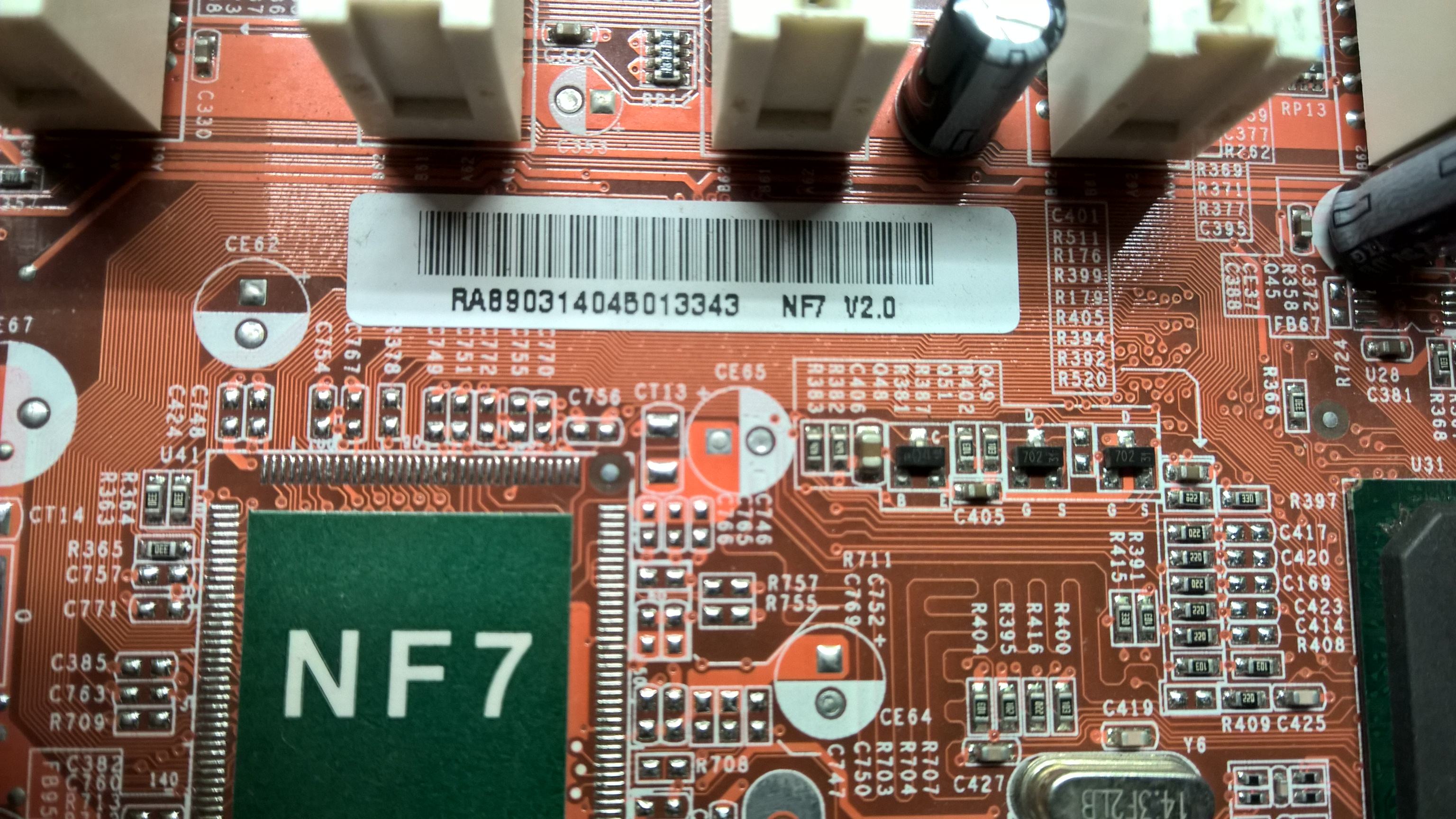

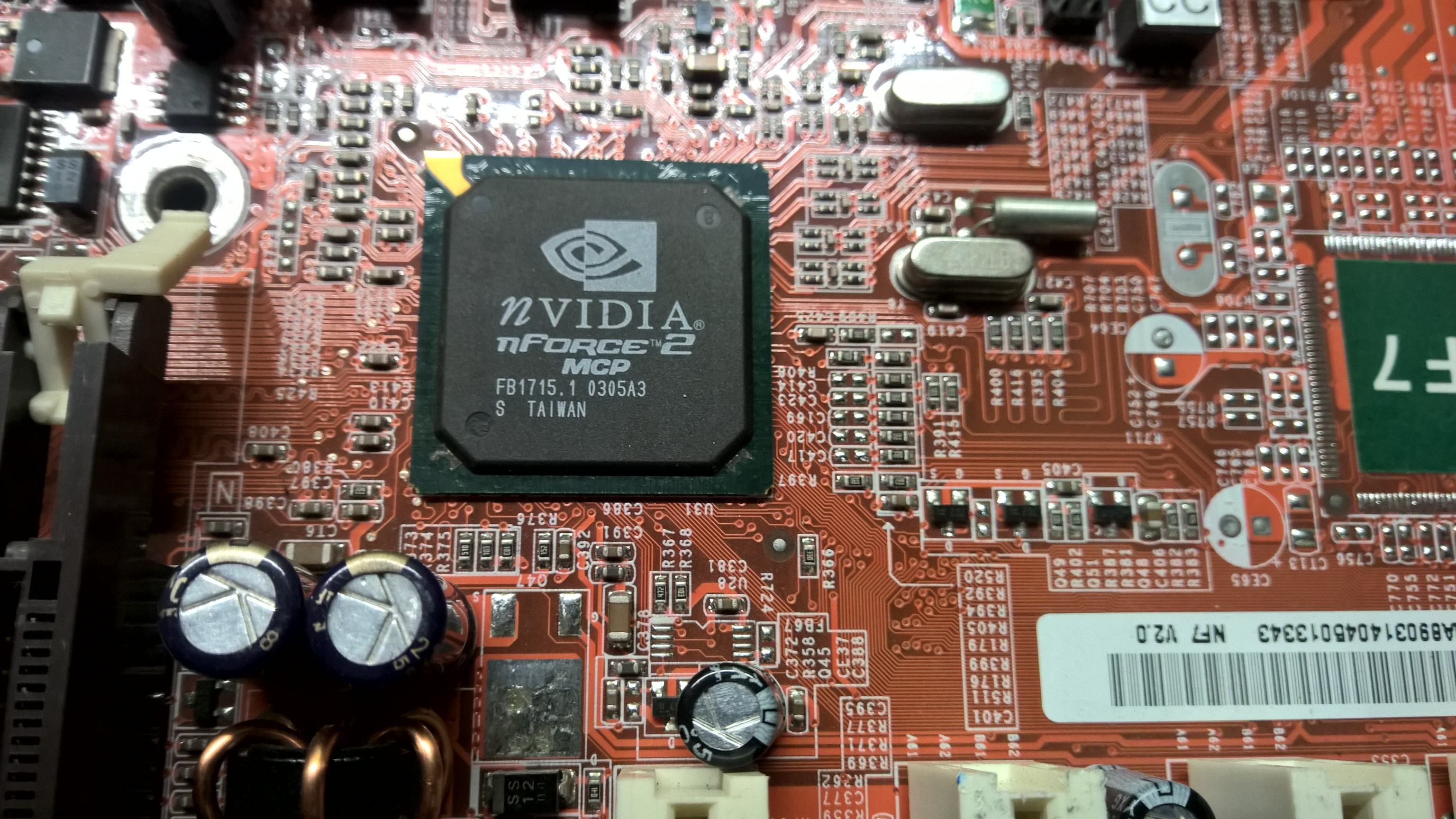

Zu dem obigen NF7: Gibt es vom Produktionszeitraum irgendwas, wo man sagen könnte, das Aufbehalten lohne sich? Weil auch meine Sockel A-Abteilung ist schon mehr als voll.
Tendenziell eher neuere Boards als das gezeigte. Allerdings gibt es immer Ausnahmen. Wenn du die Graupen aussortieren willst, dann nehme einen Bioschip mit Modbios und boote jedes Board bei 230, dann 240 und zuletzt 250Mhz mit Hynix RAM. Alle die das nicht schaffen sortierst du direkt aus. Den Rest kann man dann mit 32M antreten.
Als Vorauswahl kannst du alles rauswerfen was einen Metalldeckel hat. Das ist quasi die alte NB ohne FSB 400.
Über wie viele Boards reden wir denn?

Mod BIOS hat funktioniert? Waren alle menus okay? Wenn ja, kann man das BIOS in die BIOSBUDE hochladen.

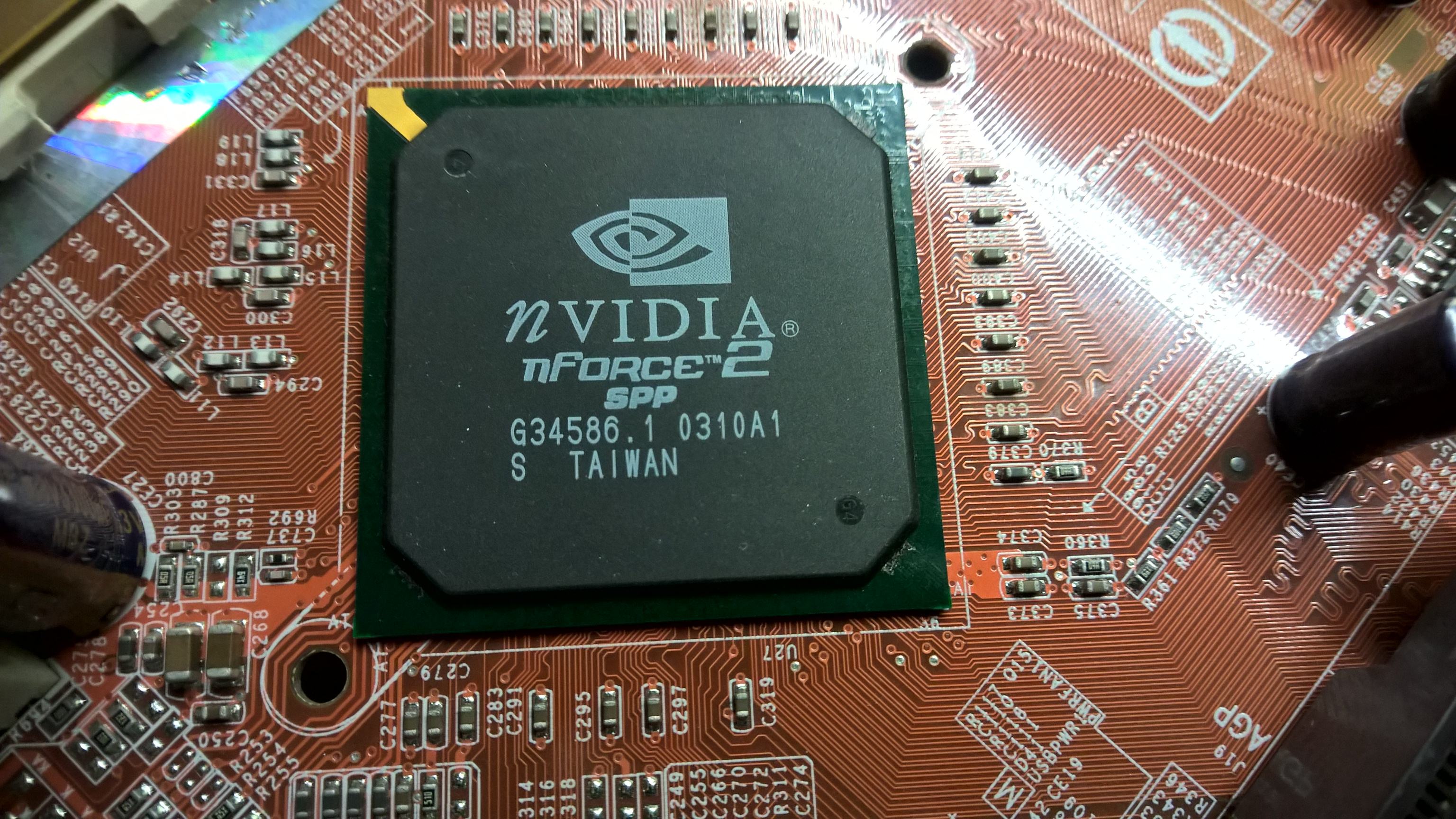

MSI K7N2 Delta-L Board 10
Northbridge: 0446 A1 SPP Ultra400
Southbridge: 0445 A4 MCP
SN: K0412914179

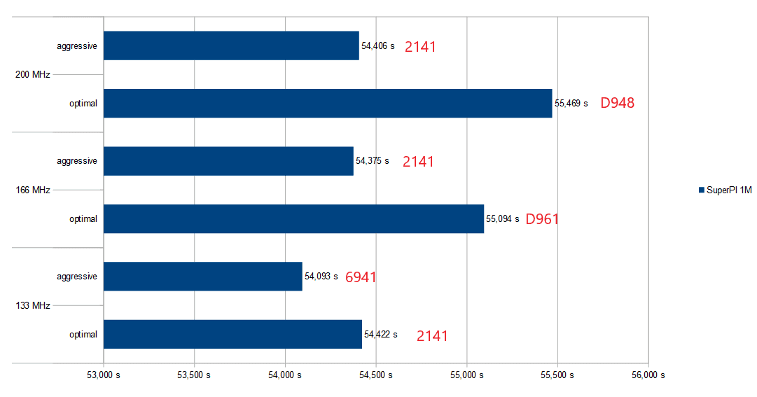

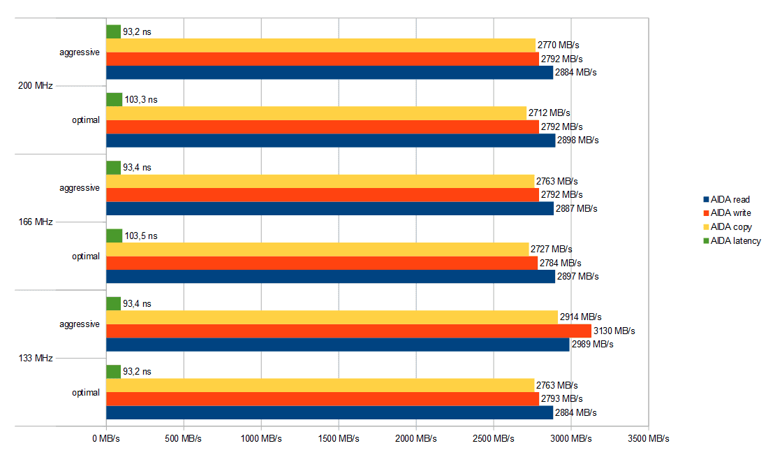

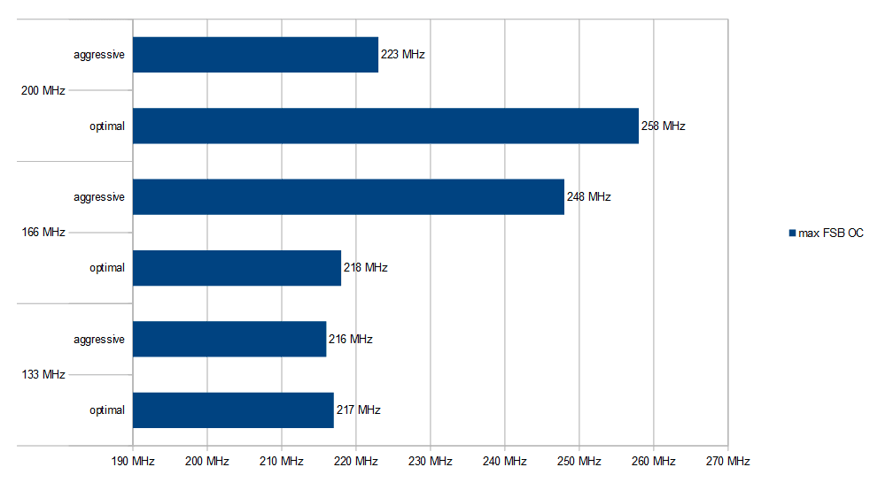

Moin zusammen! Holt euch einen Kaffee, es gibt wieder Text.
Der Anlass zu diesem Post waren eigentlich die romsips aus dem A7N8X 1.04 BIOS. Ich wollte diese mit den sips aus den neueren "Ultra400" BIOSen vergleichen. Soviel verrate ich schon vorab, dass ich die sips aus dem 1.04 BIOS nicht zum laufen bekommen habe. Ich hätte zwar einen anderen Multi wählen können, dann wären die vorherigen Test umsonst gewesen.
Nichtdestotrotz verrät der restlichte Test auch einiges.
Das Testsetup:
Code:
board: K7NF2-RAID
CPU:   XP-M 2400+ @ Multi 9.0
RAM:   2x 256MB Hynix BT-D43 @2,5-4-4-8-13-16-3-4-4-4-3-4-5
Vdd:   1,60V board Standard
Vdimm: 2,7V
Mit dem Setup sollte das board stressfrei bis 255MHz (32M) mitmachen. Ich denke bei den Nvidia sips geht die Puste schon weit vorher aus.
Max. FSB Test wurden mit min. einem Lauf SuperPi 4M (32M dauert mir hier zu lange) getestet.
Die Testergebnisse:
FSB speed​
Interface​
test FSB​
SuperPI 1M​
AIDA read​
AIDA write​
AIDA copy​
AIDA latency​
max FSB OC​
1​
133 MHz​
optimal​
200 MHz​
54,422 s​
2884 MB/s​
2793 MB/s​
2763 MB/s​
93,2 ns​
217 MHz​
2​
133 MHz​
aggressive​
200 MHz​
54,093 s
2989 MB/s​
3130 MB/s​
2914 MB/s​
93,4 ns​
216 MHz​
3​
166 MHz​
optimal​
200 MHz​
55,094 s​
2897 MB/s​
2784 MB/s​
2727 MB/s​
103,5 ns​
218 MHz​
4​
166 MHz​
aggressive​
200 MHz​
54,375 s​
2887 MB/s​
2792 MB/s​
2763 MB/s​
93,4 ns​
248 MHz​
5​
200 MHz​
optimal​
200 MHz​
55,469 s​
2898 MB/s​
2792 MB/s​
2712 MB/s​
103,3 ns​
258 MHz
6​
200 MHz​
aggressive​
200 MHz​
54,406 s​
2884 MB/s​
2792 MB/s​
2770 MB/s​
93,2 ns​
223 MHz​
Ein paar kritische Worte zum Test. Ich habe eingangs mich für Multi 9.0 entschieden, damit ich notfalls auch bis max FSB bei dieser CPU tackten kann. Leider sind die CPU-Multis 8-10 nicht stressfrei. Manche passen einfach nicht zu den sip-timings. So musste ich auch bei den normalen NVidia sips anpassen, damit das board überhaupt mit 200Mhz startet. Ein Beispiel: Bei 200MHz (optimal) musste ich den Wert für SYSDCIN Delay von 8 auf 7 stellen, dann startete das board stressfrei. [SYSDCIN zu verstellen, damit ein Multi funktioniert ist ein guter Trick :)]
Die eingangs geplanten Tests der A7N8X 1.04 sips musste ich streichen. Ich habe diese sips selbst mit Anpassungen nicht zum laufen bekommen. Entweder startete das board gar nicht, das System bootete und bleib beim Win booten hängen oder hängte sich beim Desktop auf. Ich habe das nach längerem probieren sein lassen. Die "low noise" :fresse: sips der "Ultra 400" boards sind da pflegeleichter.
Meine Auswertung:
Zur kurzen Erklärung zu den sips allgemein:
Die sips bestehen ja aus zwei Teilen. Dem ersten Teil, der für alle Multis gilt, und dem zweiten Teil, der für die einzelnen Multis eigene Timings hat. Der erste Teil betrifft meiner Meinung nach eher den MC Teil; der zweite Teil die CPU-FSB-Datenströme.
Bis dato war meine Meinung, dass die Übertaktbarkeit des front-side-busses hauptsächlich von dem ersten Teil der sips abhängt. Durch anpassen der Werte im ersten Teil (PCI register b0d0f0 68h und 6Bh) konnte ich bisher einen hohen FSB Takt erreichen. Unabhängig der Multi timings im zweiten Teil der sips. Die Multi timings dagegen entscheiden die Geschwigkeit des Systems (Daten-Durchsatz + Zugriffszeit?). Das ist letzendlich auch der Unterschied zwischen Interface Aggressive und Optimal. Hierbei werden nur andere Multi-timings gesetzt. Der erste Teil der sips ist meist bei optimal und aggressive gleich und unterscheiden sich nur bei den FSB Geschwindigkeiten.
Die Ergebnisse der 133MHz sips sind kaum überraschend. Es ist ja allgemein bekannt, dass es die schnellsten sind. Dass man damit auch nicht übertakten kann ist klar.
Alle anderen Test sind dagegen schon interessant.
Bei den 166MHz Tests finde ich schon erstaunlich wie groß der Unterschied zwischen optimal und aggressive ist. Ich hatte schon geahnt, dass die 166MHz Tests besser abschneiden werden, da der 68h Wert im ersten Teil der 166MHz sips auf 00 gestellt wurde , und somit den niedrigsten Wert hat. Im Vergleich dazu hat 133Mhz hier den Höchsten Wert mit FF. Ich kann wohl nicht erklären warum aggressive hier gut taktet und optimal nicht. Da der Unterschied zwischen den beiden nur die Multi timings sind, sollte es daran liegen.
Die Überraschung hatte ich bei den 200MHz Tests. Hier hatte ich keinen hohen FSB Takt erwartet, denn der register 68h Wert liegt hier auch auf einem recht hohen Wert (AD). Trotzdem hat das board einen hohen Takt bei Interface optimal erreichen können. Er war sogar höher, als bei meinen mod sips. Über Geschwindigkeit brauchen wir wohl hier nicht reden, da hier die langsamsten Multi - Timings eingesetzt wurden. Bei Aggressive war der OC Takt wieder auf dem erwarteten Niveau. Auch hier enscheiden die Multi-timings mit über das OC Verhalten. Ich nehme mal an, dass der Datendurchsatz auch einen Anteil am OC hat.
mein Fazit:
Zusammenfassen würde ich den Test, dass bei den sips die Multi-Timings und somit der Datendurchsatz auch einen Einfluss auf OC hat. Bisher habe ich bei den mod sips immer die schnellsten Multi-timings aus den 133MHz Aggressive sips benutzt. Vielleicht limitiert das auch unseren max OC? Es sind weitere Test nötig, damit man vielleicht einen guten Kompromis zwischen OC und Durchsatz erreichen kann. z.B. mit den 166Mhz aggressive timings?
Was den Nvidia sips angeht, ich frage mich noch immer, warum sie die sips bei den "Ultra400" boards geändert haben. Bei den Generationen vorher (NF1, NF2-166MHz) sahen die sips anders aus. Die Erklärung "noise" kann ich hier schlecht einordnen. Für mich sieht es so aus, dass Nvidia versucht hat die Kompabilität anzupassen, ohne Rücksicht auf OC. Wu hat bei seinen Entwicklungen zu den "DFI Beta-BIOS" Versionen schrittweise die vorherigen NF2-166MHz sips genutz um sie zu perfektionieren.;)
Sehr interessant, das sich zwischen den optimal/aggressive Tabellen so extreme Unterschiede ergeben. 200Mhz optimal ist ja schnarchlangsam, taktet dafür aber gut. Das wird wohl die Variante für Stabilität sein. Während 166 opt. ebenso langsam ist, aber zusätzlich schlecht taktet (WTF?). Das 166 aggr. so gut geht hätte ich dagegen nicht erwartet, genau das hat Oskar bei DFI wohl auch entdeckt und deshalb diese Romsips als Basis genommen. Die Bandbreite/Latenz der 133 aggr. ist schon extrem gut, das fällt ebenfalls auf.
An der Stelle frage ich mich nun, ob die 200 opt. eventuell als Basis für unsere weiteren Tests in Richtung 263+ geeignet sind?
EDIT:
Ich hab mir gerade nochmal die ÜBersicht zu den letzten 4 Stellen der Multi Tabellen angesehen. Es scheint so, dass nur SYSDCOUT, SYSDCIN und WRDATA DELAY in CPUCLK angegeben sind. WRTORD und RDTOWR nicht?! Wir nutzen derzeit hauptsächlich 1518, vielleicht müssen wir da mal 151D (WRTORD = 2 und RDTOWR = 2) testen? Mit 1518 wären beide 1.
Dass die 166MHz optimal sips schlecht takten könnte an den Multi timings liegen. Die fangen ja mit D961.... an. Alle D9xx timings sind langsam, so wie auch 200Mhz optimal.

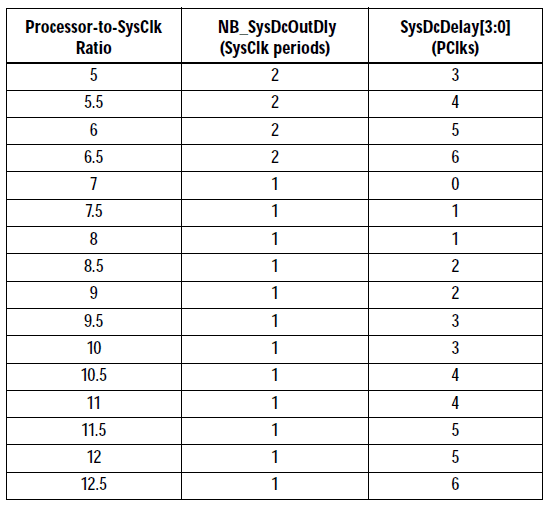

So wie ich das sehe, ist der erste byte der multi timings huptsächlich für die Geschwindigkeit und Latenz verantwortlich. Das kann man auch an der PI Grafik erkennen.
Demnach ist 69xx am schnellsten, dann 21xx, dann D9xx. Die Stellen 5+6 (00DB, 00EB, 00ED, 00E4) bewirken aber auch was. Das kann man 166MHz / 200MHz optimal sehen. ---> EB vs DB.
Wenn ich bei D948 auf die schnelleren ED ändere bekomme ich immer noch eine Latenz von 101,9ns und eine PI zeit von ~54,8s.
Warum 166MHz optimal schlecht liefen, keine Ahnung. Ich denke, die D961 timings passen nicht 100%ig.
Vorsicht. Wu hat die sips der NF2-166MHz Metallkappen benutzt, nicht der neueren 166MHz aggressive. Erkennbar an den 5en und 6en im ersten Teil der sips.
Testen sollte man das schon, wobei man sagen muss, dass wenn man diese 200MHz optimal sips schneller mach, auch gleichzeitig beim OC einbüßen muss. "Einfache" Merlin EB sips sind min. gleich schnell und übertakten dann besser. Stoff für einen Teil 2. :d
Diese letzten vier Stellen sind vermutlich wichtiger als gedacht. Zur Erinnerrung, ich habe bei 200MHz optimal den SYSDCIN Wert verändert für den Test.
151D ist auch in den NF1 und NF4 sips vorhanden. ;)
Ah, Missverständnis meinerseits. DAS ist allerdings noch interessanter.

6941 2300 00ED 2620 --> 3= SysDcDelay?
Vergleicht man die sips aus 133MHz agg / opt, so stellt man fest, der Unterschied ist im ersten Byte 69 vs 21
Genau das wäre meine Strategie. Wenn wir ausreichend viele Romsips finden, die sich sehr ähnlich sind, dann können wir daraus hoffentlich Gruppen aus Bytes ableiten.
Gut beobachtet, ich schließe mich deiner Vermutung an. Und darüber hinaus könnten die zwei Bits links daneben zum SysDcOutDly gehören. Wir haben in den Romsips entweder 2?h (0010 ????b) oder A?h (1010 ????b). Eventuell gehört das erste Bit dieser Folge noch zu den ersten vier Bytes dazu. Also so:

SysDCOut Delay haben wir doch schon auf die 1518 ermittelt, siehe #6.764
Da die Zahlen aus der Tabelle 100% zu den multi tables bei 6941 2300 00ED 2620 passen, würde ich SysDCDelay als fix sehen.
SysDCDelay steht auch in der sip Tabelle.

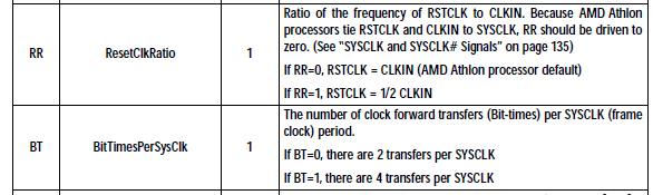

Die anderen Stellen zu belegen wird aber nicht so einfach. Es sind, so wie ich das sehe, mehr Stellen vorhanden, als ich die belegen kann. Ich denke in den multi tables sind noch andere Werte vorhanden.
Wo ich auch meine Schwierigkeiten habe, ist die Reihenfolge in der die einzelnen Optionen stehen könnten. In den PCI registern stehen die meisten Optionen in 32Bit Ordnung (also 4x 8bit offset zu einem 32bit offset). SIS hat für deren Belegung aber in 8Bit gesetzt. Bei den Nvidia sips sehe ich teilweise eine 16Bit Ordnung. Das macht es für mich schwer da irgendetwas zu erkennen.
Generell scheint AMD einiges an Delays vorgesehen zu haben, damit die Daten passend gelesen werden können. Und das sowohl in der Cpu als auch in der Nb. Und wenn ich das richtig verstehe, dann gibt es Delays, die für das verzögerte Senden von Daten zuständig sind als auch solche, die das verzögerte Empfanden kompensieren. Das alles sollte die Effizienz der Datenübertragung auf dem Bus beeinflussen und damit (auch) die Latenz zum Ram. Dadurch das Sockel A den Flaschenhals immer am FSB hat sehen wir das direkt in AIDA.
Ich blicke ehrlich gesagt bei den ganzen delays nicht durch. Das datasheet ist auch nicht immer schlüssig aufgebaut. Teilweise sind darin noch Multis 3.0-4,5 noch drin, die später dann gestrichen wurden.

So, hier mal ein paar von meinen boards:
MSI K7N2 Delta-ISLR SN hab ich keine im beispiel format gefunden..
Northbridge: 0401 A1 SPP Ultra 400
Southbridge: 0402 A4 MCP-T
ASRock K7NF2-RAID
SN: 6BM0X1341525
Northbridge: 0512 A1 SPP Ultra 400
Southbridge: 0503 A3 MCP RAID
ASUS A7N8X Deluxe rev 1.04
SN: 32ZG1E4374
Northbridge: 0303 A3 SPP
Southbridge: 0302 A3 MCP-T
ASUS A7N8X-E Deluxe rev 1.01 Board 1
SN: 45MM1Y4379
Northbridge: 0402 A1 SPP Ultra 400
Southbridge: 0352 A4 MCP-T
ASUS A7N8X-E Deluxe rev 1.01 Board 2
SN: 47MM6L7412
Northbridge: 0415 A1 SPP Ultra 400
Southbridge: 0350 A4 MCP-T
Derzeit noch keine max BCLK scores, aber die kommen wenn ich zeit finde :)
