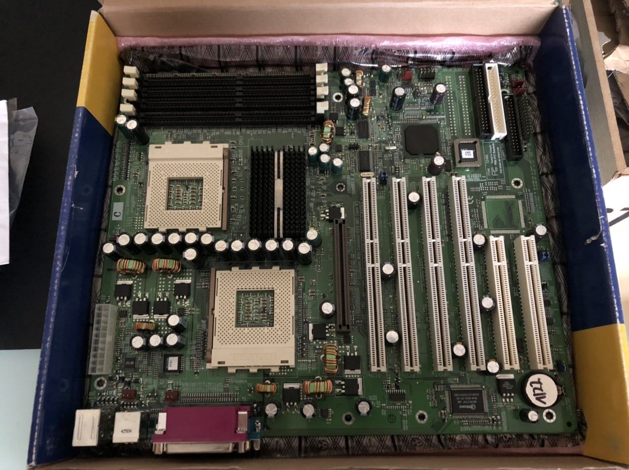

Dank @StarGeneral und @Ben Psyko gibts hier nun den Neuzugang in der Sammlung. Ich wollte schon seit gut 15 Jahren ein Dual 462er System besitzen, kam aber bisher nicht dazu…
Tyan Tiger MP![]()

Oh, ja, hatte Tomaten auf den Augen.Bios ist unten rechts und gesockelt. Was das oben am ATX Stecker ist, gute Frage.

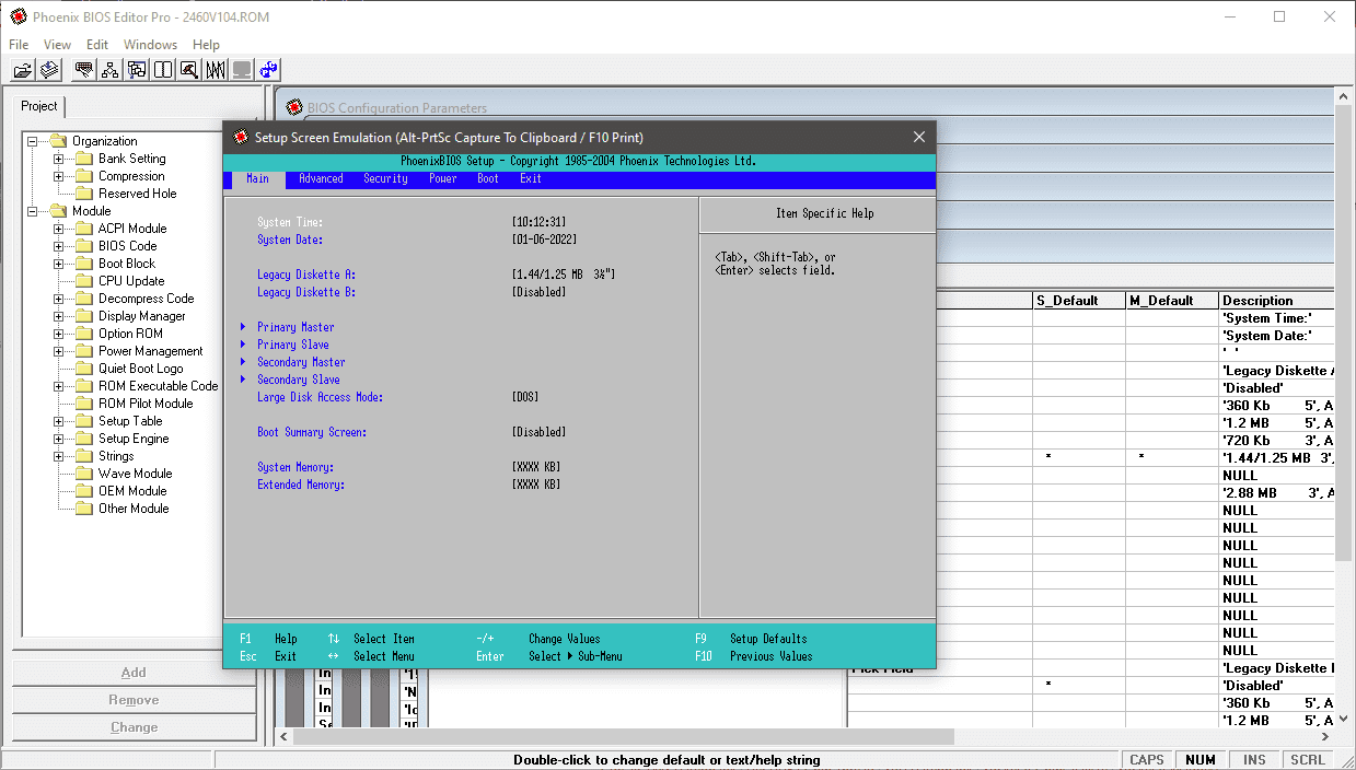

Bei .rom musste ich zuerst an AMI denken. An Phoenix habe ich nicht gedacht. Phoenix tools haben wir auch.Das heruntergeladene Bios mit HXD geöffnet und folgendes gefunden. Mal gucken ob es dafür Tools gibt...
Ich bin fasziniert...Das sieht in der Tat super aus. Das hätten sich AWARD und AMI gerne abschauen dürfen.PhoenixBiosEditor2.2.13 funktioniert, es scheint tatsächlich ein Phoenix Server Bios zu sein... Und das Tool hat sogar einen eingebauten Emulator, mit dem man im Bios navigieren kannIch bin fasziniert...
evtl. ist die Option für FSB versteckt? Mit Tastenkombination o.ä.? Vielleicht auch nur simpel deaktiviert. Ich habe keine Ahnung von Phoenix.Etwas kurios finde ich, das im Bios Strings für den FSB bis 150MHz hinterlegt sind, aber nirgends eine FSB Einstellung vorhanden ist. Eventuell hat Tyan die wieder entfernt, wer weiß. Ich denke ich mache in einer ruhigen Minute mal den Funktionstest und hoffe, das mein Bequiet mit 15A auf der 5V Schiene für einen POST reicht. Und die große Frage ist noch ob das Board mit UDimms überhaupt startet. Sehen wir dann.
Bin gespannt. Hast du auch gecheckt, dass die FETs für die höhere Spannung geeignet sind? Wenn man die Spule ablötet, müsste man zur Sicherheit den Punkt an den FETs gegen 5V messen. Nicht, dass da doch irgendweine Verbindung besteht. Eine Verdingung zu anderen Teilen wäre blöd. Vermutlich auch kaum zu finden.Und was den 12V Mod angeht, es scheint so das Tyan insgesamt 6 Spulen verlötet hat. Zwei davon vor den SpaWas und vier dahinter. Sprich der übliche Mod durch tauschen der Caps und entfernen der Spulen sollte klappen, wenn die sonst nichts anderes hinter der Spule angeklemmt haben. Man weiß ja nie...

Noch nicht... Es sind L3103S von International Rectifier verlötet -> IRL3103S Scheint so, das das Teil 30V und max. 64A macht.Hast du auch gecheckt, dass die FETs für die höhere Spannung geeignet sind?
Hätte ich auch gesagt:Noch nicht... Es sind L3103S von International Rectifier verlötet -> IRL3103S Scheint so, das das Teil 30V und max. 64A macht.
