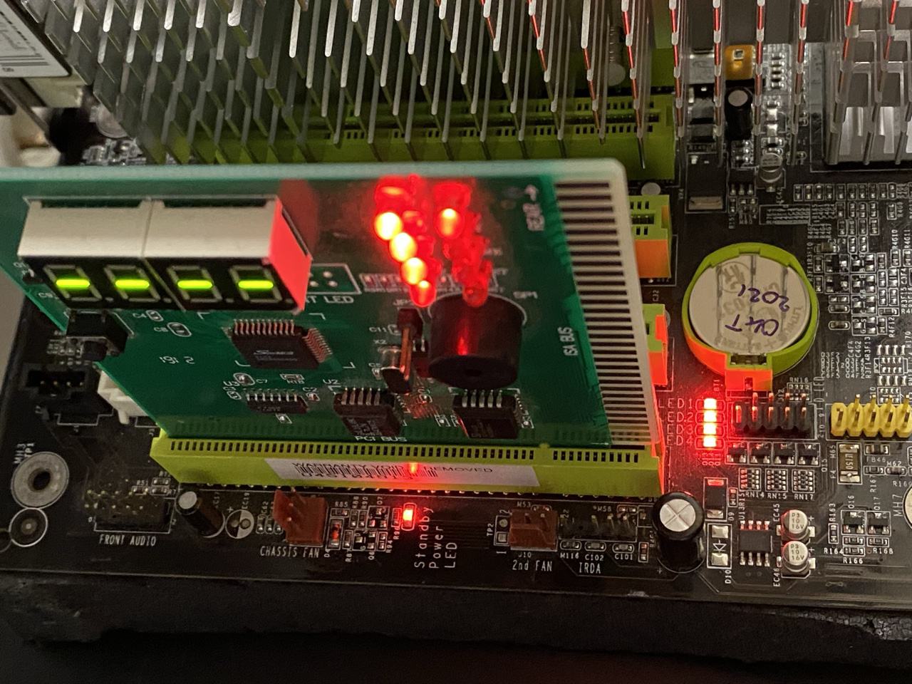

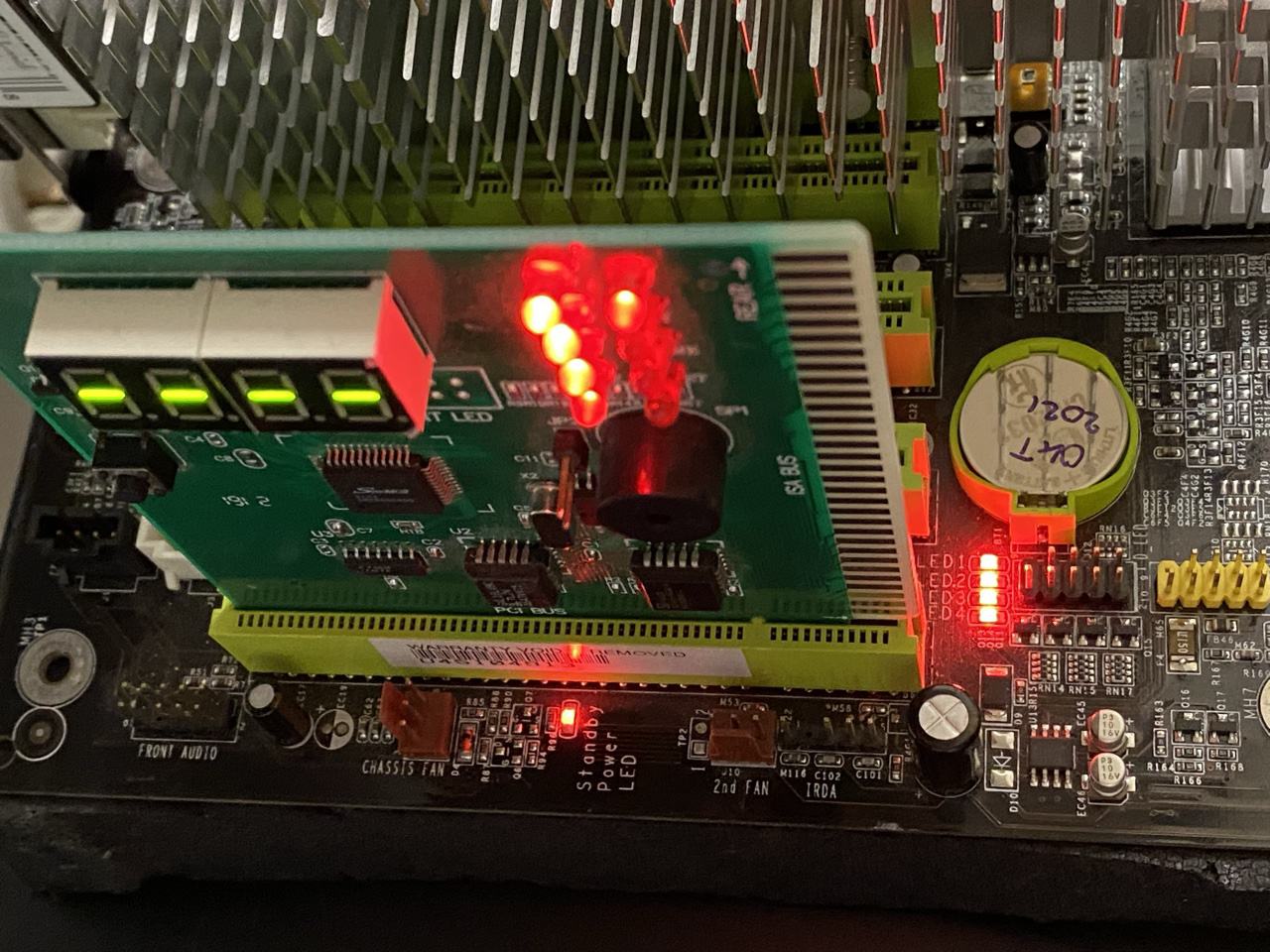

And it doens't boot?
several tricks:
try to boot it with a duron
remove cemos chip for 30m
new bios chip?
RAM "the wiggle" or CL2 and or CL3 capable sticks
debug card?
LEDs on board are also a thing:
all red: bios
random blinking/melody: ram/cpu
... and this is it.
Shitty soldering could also be a thing... hopefully not.
I always run with a post card. I just get — — —. No numbers. Not even 00.
I tried flashing the bios chip (extrrnal) and a working bio chip (other Ultra B).
All leds are on.
... und Multimeter. Sind alle nennenswerten Spannungen da? RAM, CPU, Chipset?
I did this: all voltages are ok.
I also tested 2 psu’s, pci and agp gfx.
edit: I can try a different dimm, but since it does not even try…
edit 2: no beeping at all.
edit 3: I tried 2 cpu’s
Wird vielleicht irgend ein Bauteil übermäßig heiß? Kannst du fehlende SMD-Bauteile ausmachen oder gar zerkratzte Leiterbahnen?
Have you tried an old ceramic cpu? according to Infrared those do not have an internal temperature diode, which can cause issues sometimes... So make sure to try an old Thunderbird or Duron (Morgan).
Der Vorbesitzer hat das Board definitiv mal hart rangenommen. Kühler auf dem Taktgenerator...
Totalschaden für viel Geld. Die Lötstellen sprechen leider dafür, dass er extrem dumm war.
Meines sprang damals mit einem alten total zerfressenen Duron wieder an. An völlig kaputt glaube ich nicht.

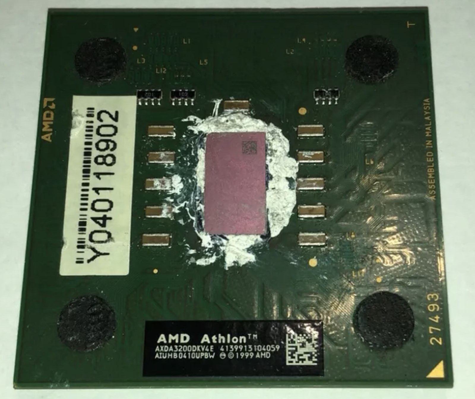

DKV4E = multi 11, fsb 400. So this might be a relabeled 2500+ Barton (333 x11).
However if you look closely at the L bridges, it is a 3200+. Interesting.
So einen hatte ich doch letztens auch gepostet. Und die Brückenkonfiguration passt auch zu einem 3200+ mit korrekten Label.
