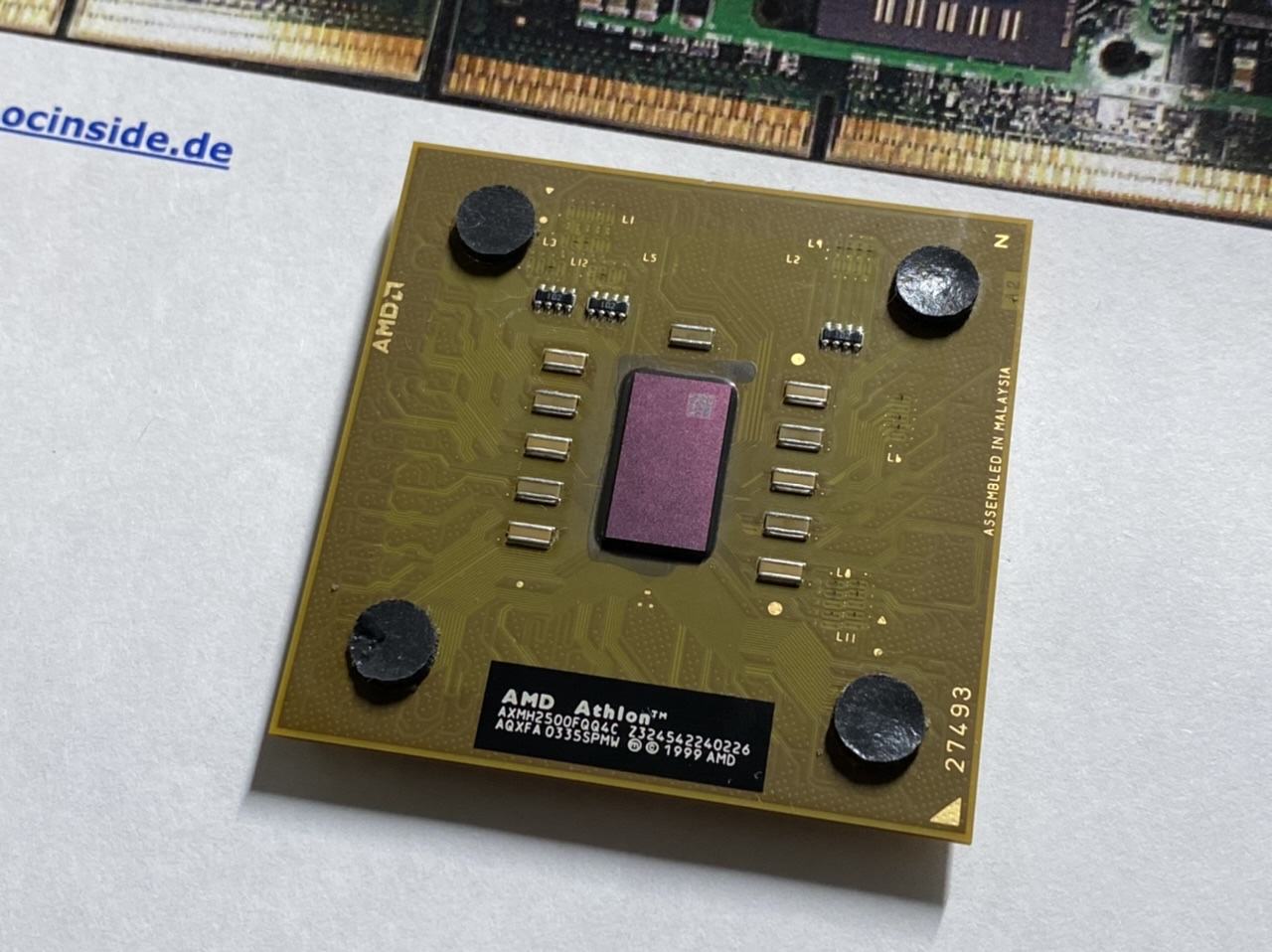

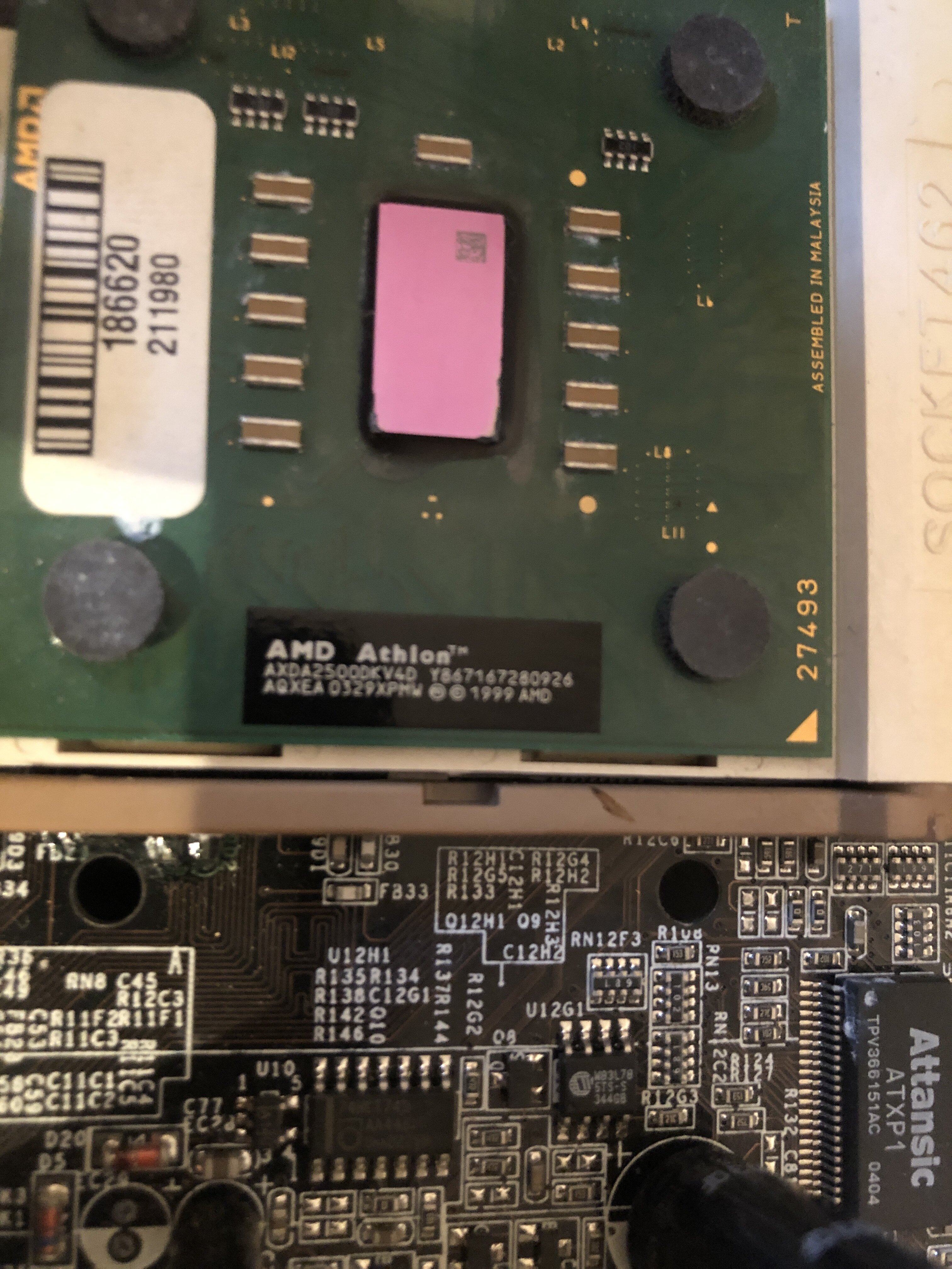

Ich hatte von dir mal einen Athlon MP 2600+ bekommen, von dem du meintest das er superlocked ist. Getestet hab ich's nicht, aber es ist ein AQZFA 0344 XPMW.
Ansonsten dürften aus meiner Sammlung nur zwei Cpus interessant sein, was den Multi angeht. Ich habe noch einen 2600+ AQZFA 0347 VPMW und einen 3000+ AQZEA 0332 UPMW. Alle anderen sind 2004er Cpus und damit ziemlich sicher superlocked.

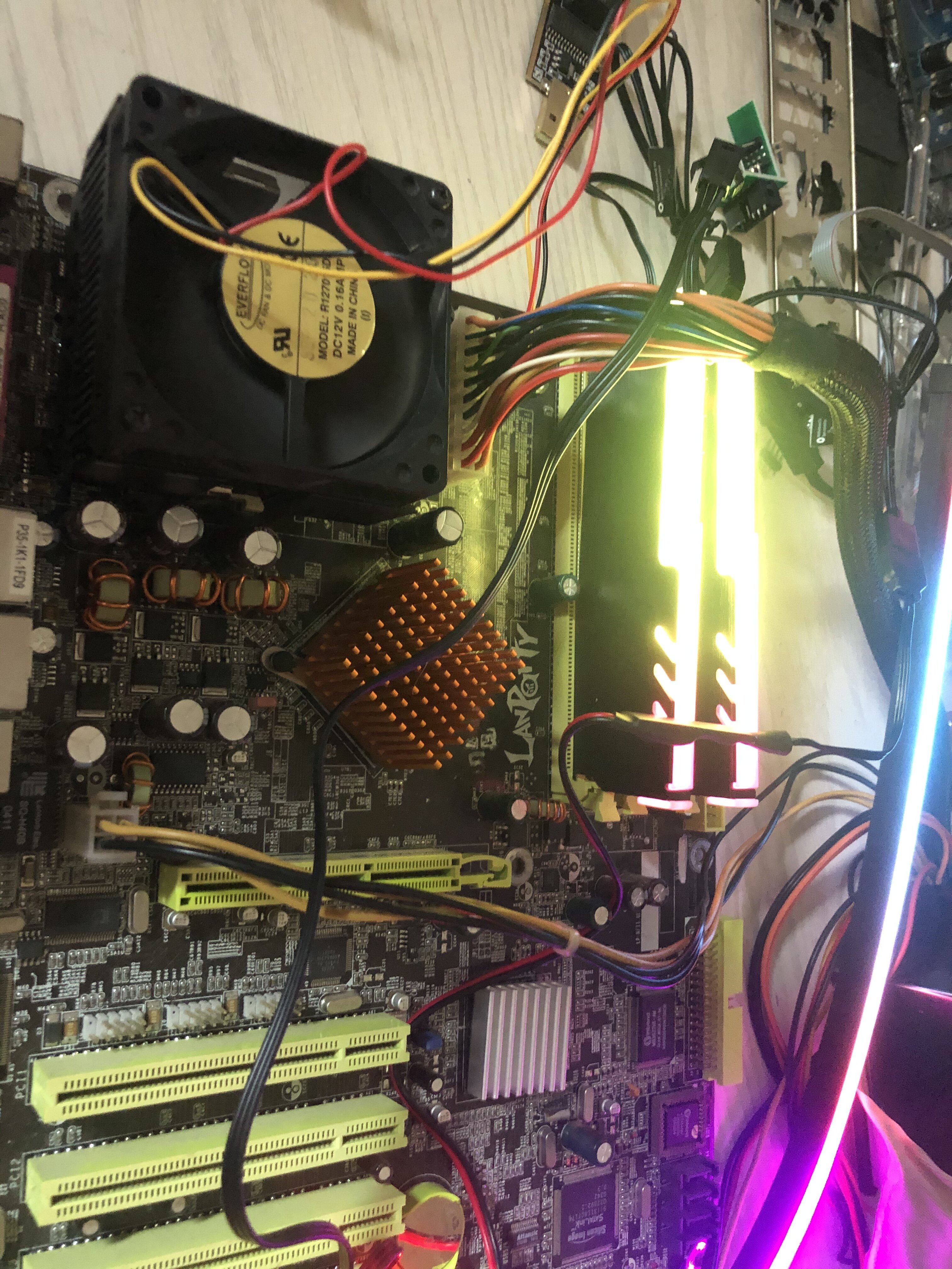

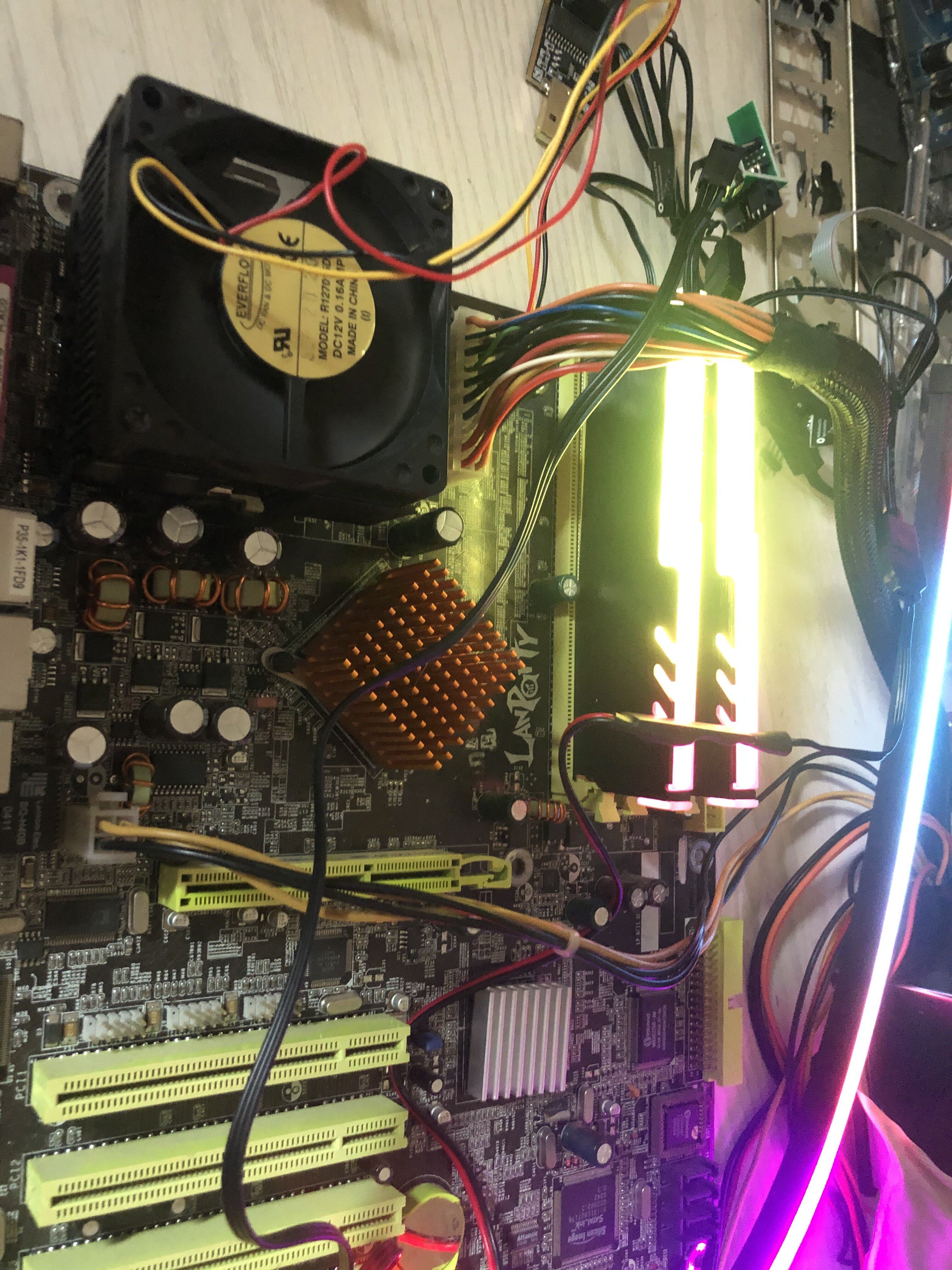

Mmh Bischen Spielerei 🙈

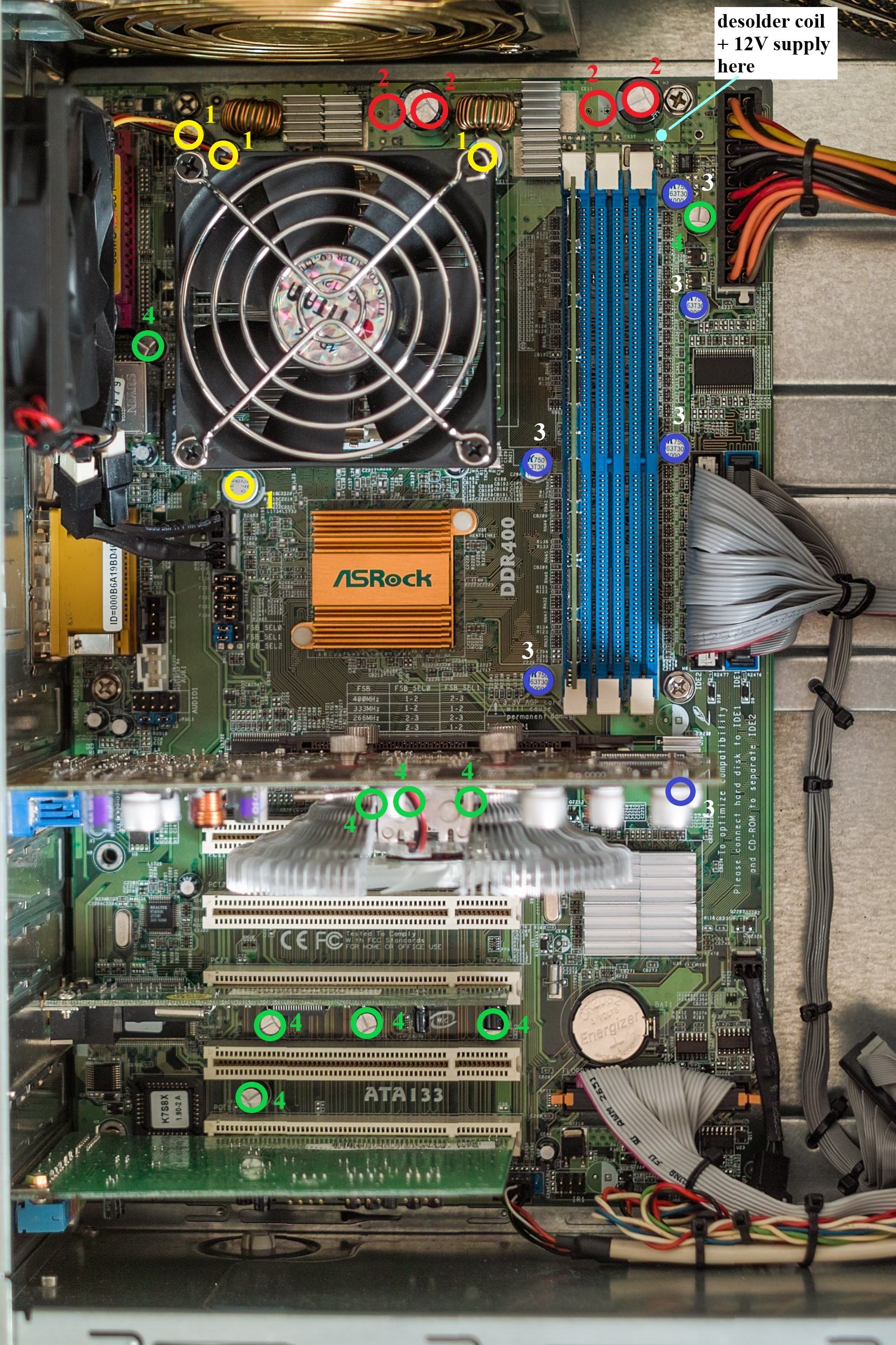

Bei den alten boards ist das leider häufig der Fall. Die meisten K7S8X boards werden so den wirtschaftlichen Totalschaden erleiden. Ich habe bei meinem board fast alle Kondensatoren getauscht und den 12V Rail mod gemacht (siehe #5.221). Jetzt kommt das board mit aktuellen Netzteilen klar. Ich kann sogar den 24Pin ATX Stecker anschließen.
ich bin am überlegen was ich mache. Was haben dich die Kondensatoren grob zusammen gekostet? Da ich ja noch passenden 512mb Ram und XP2500 CPU sowie CPU Kühler und Netzteil rumliegen habe und ne alte Festplatte plus alten TFT... könnte ich doch ein kleines Oldscoolsystem zusammen bauen für AGP Grafikkarten.
Ist nur die Frage ob es Sinn macht, wurd wohl sonst nur Staubfänger sein
@Blackpitty
Ich würde das K7S8X (rev.3, ohne -E) mit diesen caps bestücken:
Bei Position 1 und 2 werde ich bei mir noch eine Korrektur vornehmen. Bis jetzt läuft das board problemlos.
@WMDK falls du einen Fehler siehst, bitte korrigieren.
brandseriespositioncapacityvoltagedimensionsRMImpendance (mΩMAX/20°C, 100kHz)ripple
(mArms/105c, 100kHz)
tempquantity
1.NichiconPLGCPU VRM2700µF4VØ8x13mm5mm86900105°link4x
2.PanasonicFRCPU VRM 5V /12V1500µF16VØ10x25mm5mm182470105°link4x
3.KEMETA750Vdimm / VTT / Vdd1500µF6,3VØ8x12mm3,5mm144100105°link6x
4.PanasonicFR???1000µF6,3VØ8x12mm3,5mm56950105°link9x
Wenn ich mich nicht verrechnet habe, ergibt das 14,99€

Lustig mit den locked/unlocked. Eigentlich sind alle Barton ab 03/41 locked, aber ich hab hier 2 TBreds liegen, die laut Seriennummer nur 270 CPU's auseinander liegen und aus 03/41 sind, aber beide sind unlocked. (JIUHB, MPM)
1.725V für 2500 ist doch solide. Denke da kann man nicht meckern und 2600 sollten auch noch machbar sein. Für so eine frühe Cpu ein top Ergebnis.

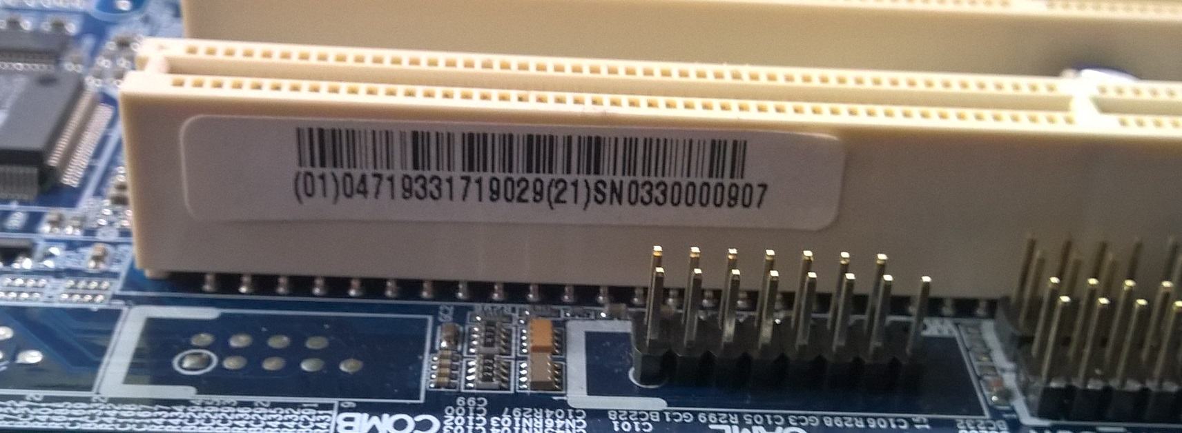

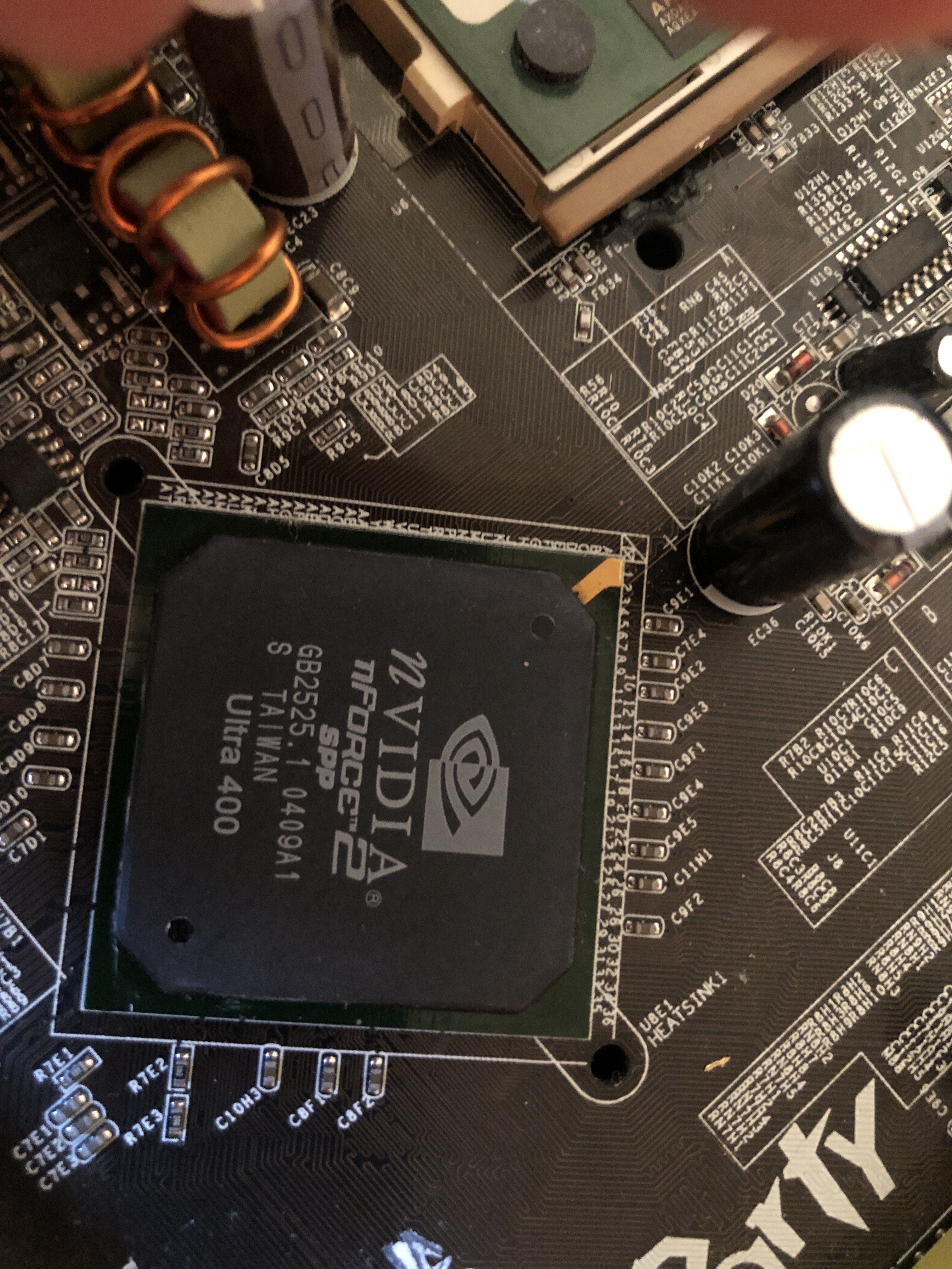

Ein Bild von der Southbridge sowie die Seriennumnmer wäre noch gut für die Liste ;) Danke
