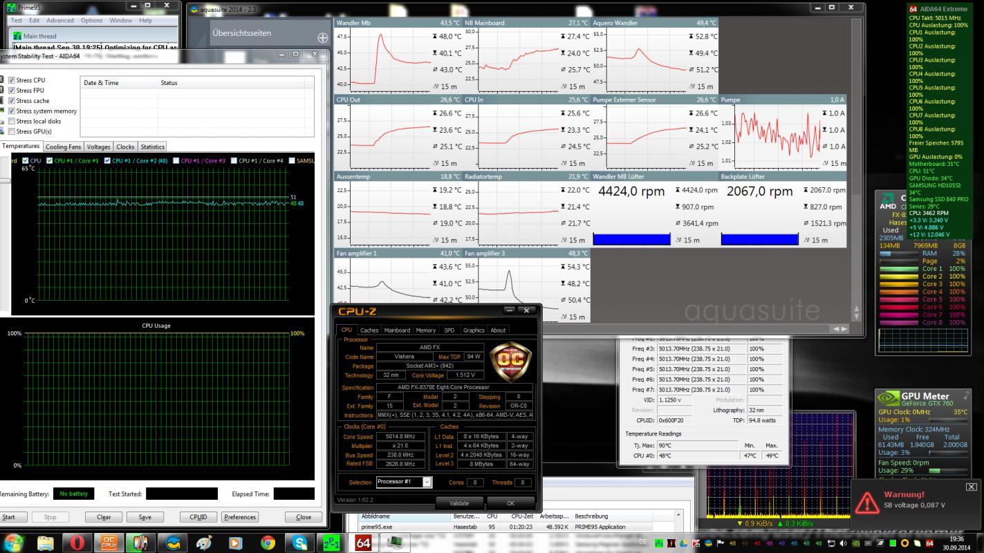

Der Abdruck auf dem EK Supreme ist komplett und ganz drauf, mich stört halt, dass die radiatoren kalt sind, hier wird ganz einfach keine abwärme abgeführt, beim x6 waren die radis nach ne runde bf4 richtig warm und mussten arbeiten, aber jetzt haben die radiatoren selbst anch ner std valley benchmark loop keine 28°C... Die Kühlung kann 400W Kühlen und mehr, aber es kommt nix an, wenn ich den abgehenden schlauch vom kühler anfasse, ist der genau so warm, wie der der drauf geht... das kann doch nciht richtig sein ....
welche temperatur hat denn das kühlwasser nach ner weile prime und welche die umgebungsluft?
Was sagt denn coretemp . Lüfter vor Spawas...hust!
Gesendet von meinem SM-G900F mit der Hardwareluxx App
Wasser hat ? Sensor ist defekt! umgebung hat 22°C

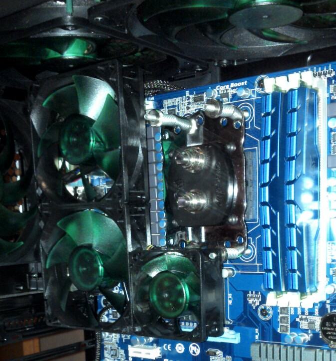

Siehe Bild "hust" ... Ich bin kein Anfänger ;) 2x 92mm vor den Spawas.
- - - Updated - - -

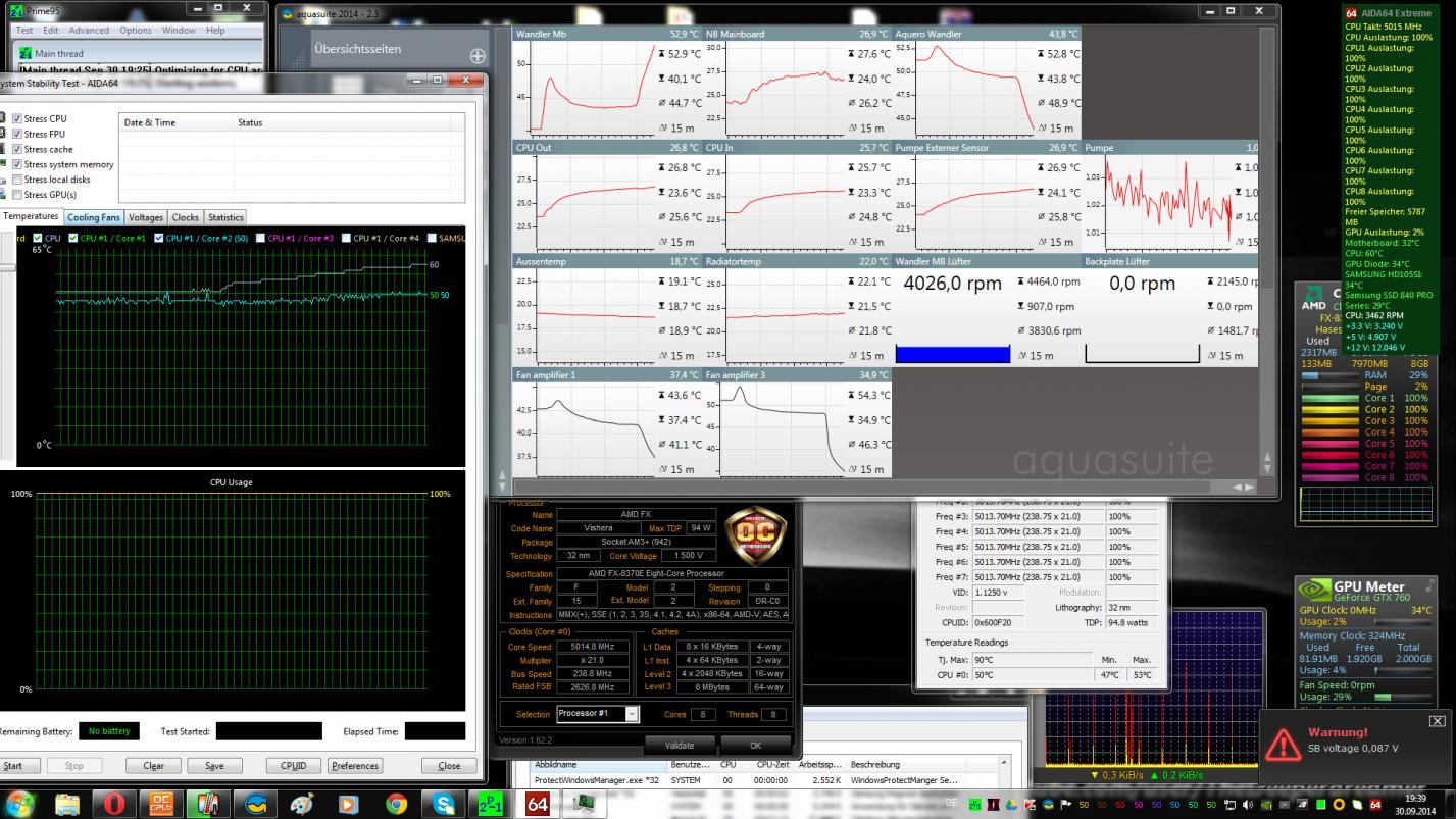

Hier lief jetzt Prime 20min, habe kurz vor ende noch hw info dazugeschaltet, aber hier sind die temps identisch
- - - Updated - - -
Soooo, ich glaube die Wanlder von meinem Board machen auch zu! Habe das garnicht beobachtet gehabt, ABER, nach einer gewissen zeit, kommt ein Spulenfiepen aus dem bereich der wandler und die spannung fällt ab sowie der takt wird auf 2800mhz herab gesetzt. der kühlkörper ist warm, aber nicht heiß, aber aber. ich habe die rückwand abgebaut und mal dort gefühlt, ich kann keine 2 sec. das pcb anfassen ohne mir sofort die finger zu verbennen. Jetzt ist die Frage, ist das normal, oder wird hier die wärme nicht anständig an den kühlkörper abgegeben?
Nehme ich 4500mhz und 1,36V läuft prime viel länger durch ohne "abfall" der spannung, aber auch hier kommt irgendwann das zirpen und der Takt wird herab gesetzt.
Ich gebe zu, ich habe vor dem Umbau auf Vishera, das wärmeleitpad der wandler gegen eines von Phobya getauscht mit 7Wmk, daran kann/sollte es aber nciht liegen, da der kühlkörper ja deutlich warm wird.

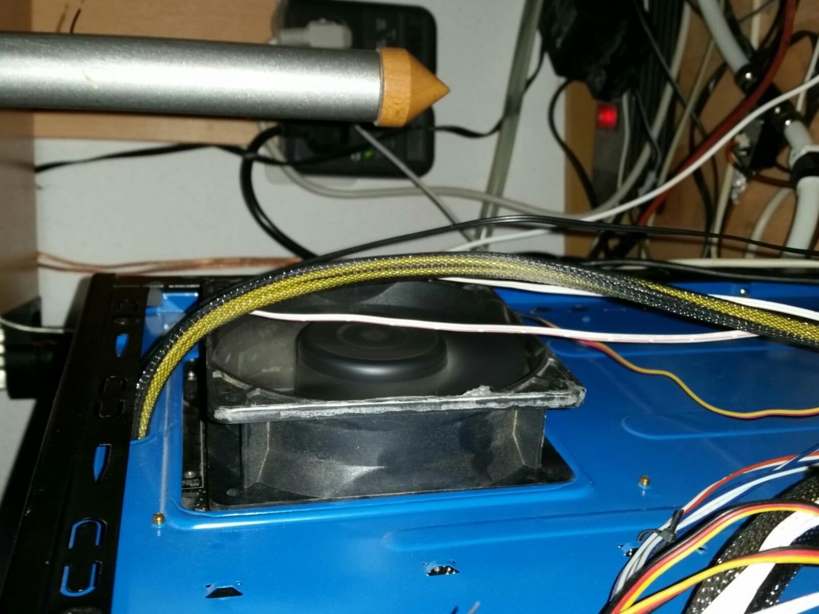

Das heizt deine Cputemp so unnötig auf.
Prime halt....!
Normal musste in die Öffnung auf der Rückseite ein 120er Lüffi reinpassen.
Versuchs! Du wirst dich wundern. Der Sensor sitzt ja meistens auf dem PCB(Cpuseite).
Prime halt....!
Du meinst die rückseite vom PCB wo die wandler sitzen?
Die Rückseite vom Mainboard. Genau. Wo die Backplate sitzt.
Lüffi davor und der Sockeltemp beim sinken zuschauen.

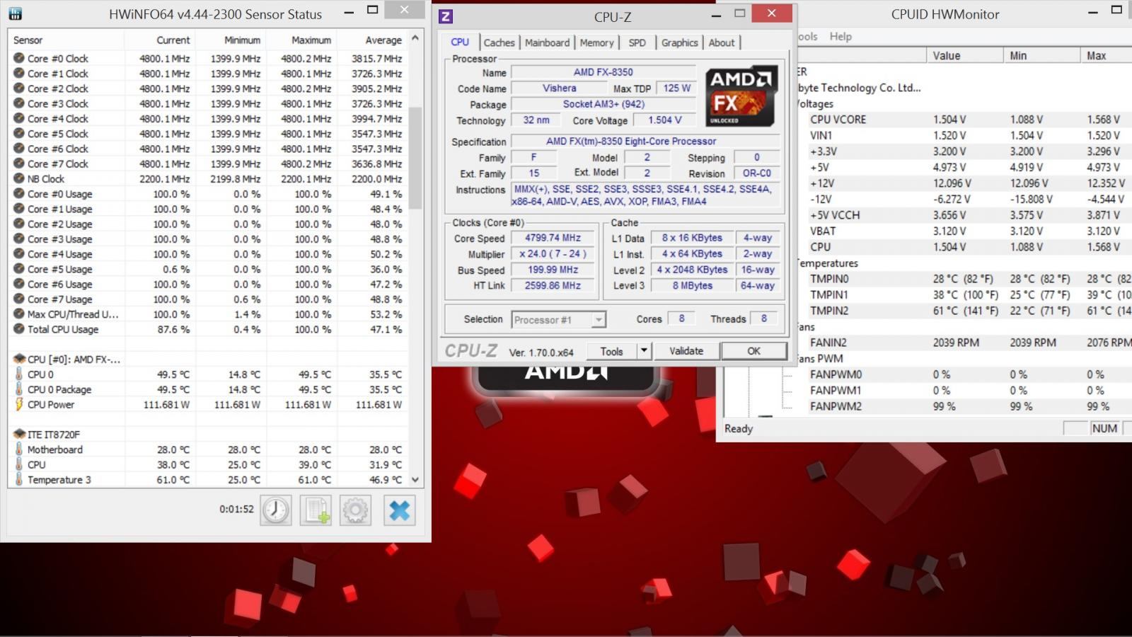

So habe eben mit einem haushaltsfön, auf kalt gestellt natürlich, wärend Prime hinten angeblasen, es hat sich an der temperatur 0,0000 geändert.
Meine fällt um ca 5-6° bei 1,45V.
Zumindestens bei meinem 8150 dem Hitzkopf.
Extra für dich! Einmal mit Lüfter nach 10 Min prime und dann ausgestellt. Innerhalb von 3-4 Min 60°
Und nur der Rückseitenlüfter aus gemacht.
