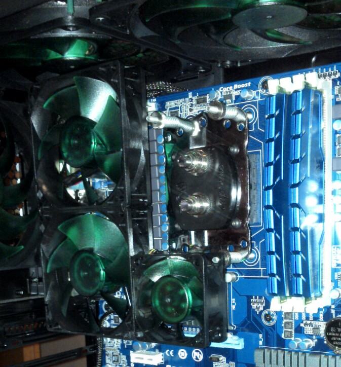

Prime erzeugt rund 30-20°C Höhere Wandler Temperaturen, als sie beim gamen entstehen, ich teste stabilität nur noch mit den Physik tests der 3D Marks, laufen die stabil, dann teste ich games, laufen die stabil, wird die v langsam verrigert oder der takt erhöht. Prime wird nicht mehr verwendet!
Eagle
- - - Updated - - -
@Hasestab
Hab ein 800W SF Golden Green Singlerail mit 66A @ 12V - bringt auch das, was es soll ohne zu kochen (GTX 480 SLI erprobt :d ). Sollte reichen fürs erste. Kühlung ist mit nem Mora2 und 120er Lüftern mit 1300 U/Min eigentlich gesichtert denke ich mal.

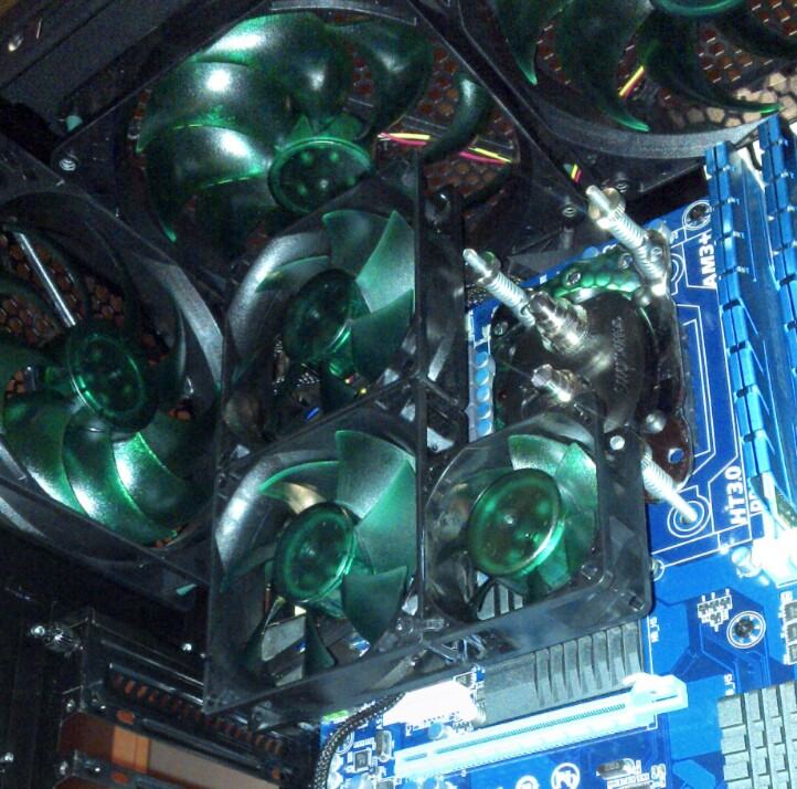

Die Spawas sind mit Luft gekühlt bzw nem starken 60er @ 3500 U/min davor - glaube das Fatal1ty Pro ist nicht ganz so doll geeignet für höheres OC. Das Asus M5A99X Pro, welche sich davor hatte, war noch heißer.
Wenn ich es nicht aktiv kühle komm ich schon sehr viel schneller an die 108°C - also der Lüfter bringt schon was, aber nicht genug. Mein X79 UD5 zB hatte auch so super warme Spannungswandler leider - da waren andere besser.
Hatte auch das Sabertooth oder das Crosshair V im Blick - danke für die Bestätigung. Mein UD7 war leider Rev. 1 - das Ding hat den 9590 nicht gefressen :(
Tausch mal das Wärmeleit pad unter den Wandlern gegen paste, das hat an meinem Wandlern fast 15°C gebracht, ich kühle aber mit 2x 92mm auf den Wandlern, 1x 60 scheint mir hier etwas zu gering bemessen.
Der Hecklüfter pustet mittlerweile rein, hat nochmal rund 4°C unter last gebracht, so bekommen die wandler direkt frischluft von draußen.

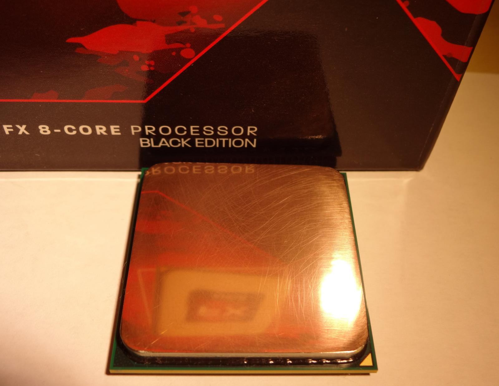

Darf ich vorstellen, mein neu geborener FX :bigok:
klick
Läuft momentan auf kühlen 4,44 GHz, die Spannungen werden noch optimiert ;)
