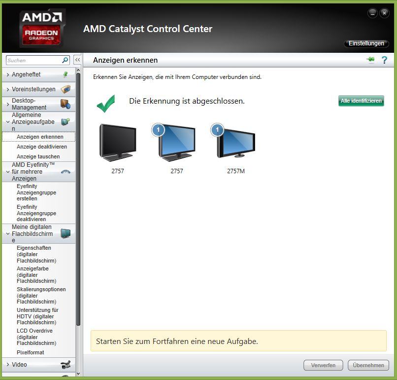

Das 3 Bildschirme angeschlossen sind erkennt er mir, will ich aber irgendwie auf alle 3 erweitern oder Eyefinity starten, kommt immer die Meldung das ein Bildschirm Deaktiviert werden muss.
Finde es auch komisch, das wenn ich unten irgendwas an die 2te Grafikkarte anstecke, garnichts erkannt wird.
Hier mal ein Screen wie es aussieht.

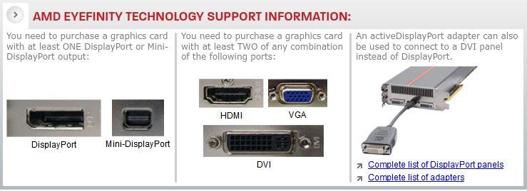

auf der AMD seite steht folgendes geschrieben:
So weit ich verstehe, Adapter kaufen für display port und dort anstecken?
Bei drei Monitoren an einer Karte muss zwingend einer über Displayport angeschlossen werden. Entweder direkt oder über einen aktiven Adapter.

Es sind nur 4 regeln laut dem FAQ zu beachten und es sollte gehen:
Original:
The first two monitors can connect to the graphics card with any display output on your product: HDMI, VGA, DVI or DisplayPort.
The third (or greater) display must be connected to the graphics card via DisplayPort.
If your monitor does not have a DisplayPort connection, you will need an inexpensive active DisplayPort adapter for it. DVI to DP adapters can be had for less than $30 USD.2
Every family of GPUs supports a different maximum number of displays.
Frei nach meinem deutsch übersetzt:
Die ersten beiden Monitore können irgendwie angesteckt sein, ist völlig banane^^
Der Dritte (was die hier mit greater meinen kp) MUSS über DP angeschlossen werden.
Wenn man keinen DP Port anschluss hat, braucht man nen Adapter
Jede GPU kann unterschiedliche anzahl an Monitoren unterstützen.
Laut der Liste auf der FAQ seite, kann meine 7970 6 monitore ansteuern, toll ist aber dabei auch, das die graka nur 4 anschlüsse hat :p

Ist doch ganz einfach.
HDMI/DVI/VGA-Monitore brauchen ein Taktsignal.
Deine Graka stellt nur 2 Takt-Signale Bereit
Der DP-Port bietet keins, deshalb muss der 3 Monitor über den DP-Port laufen.
Wenn Du nun einen wunderbaren Adapter betreibst erwartet der HDMI-Monitor immer noch ein Taktsignal das der DP-Port nicht liefert. Also brauchst Du einen aktiven Adapter, der das Taktsignal generiert. Ein einfacher 5-Euro Adapter tuts da nicht.
Und die Anschlüsse der 2. Karte gehen nicht WEIL Du Crossfire aktiviert hast. Da müssen alle Monitore an die erste Karte. Steht bestimmt auch im Faq. Genau so wie das mit dem aktiven Adapter, was Du bei Deiner Übersetzung einfach unterschlagen hast :-)
