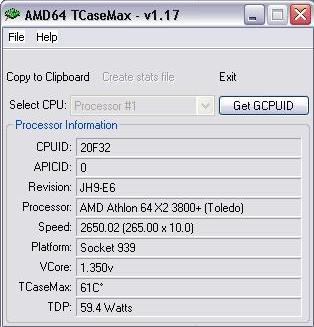

Hier mal mein TCaseMax...mehr als 2660 MHz @ 1.73V sind auf dem MSI nicht drin.

TcaseMax ist doh bei jedem unterschiedlich leute also nicht immer gleich so direkt vergleichen, meine läuft auch mit 52° noch Stabil, aber gibt auch wieder andere die das nicht machen!
