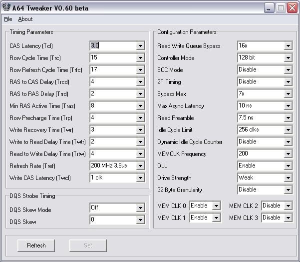

Hat mal jemand nen UCCC a64 Tweaker Screen für mich?

@kabauterman : Habe aber nur die Haupttimings (1T 3-4-4-8) eingestellt. Rest ist auf AUTO.
