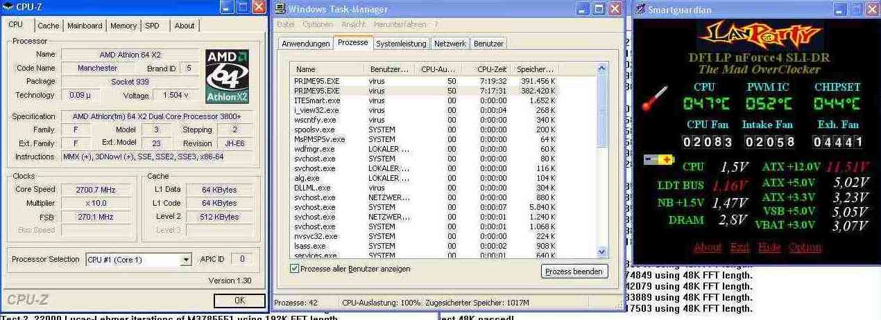

2,70 GHz @ 1,50V * 0528 XPMW * Luft @ 53°C * mit HS * 7h DualPrime Virus_666
