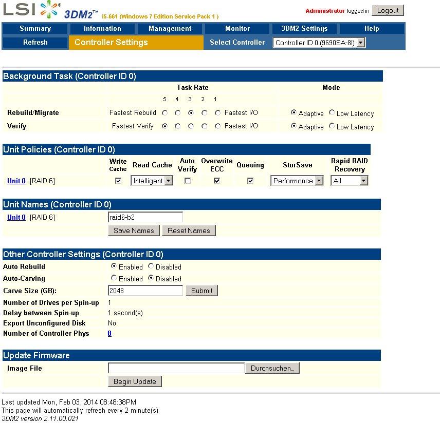

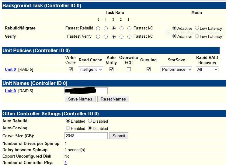

Beim Autocarving macht der 2TB Blöcke, musst du abschalten.
Ahh super jetzt klappts....muss Ich sonst noch was Einstellen...wenn Ich schon dabei bin...
Im Windows muss Ich doch jetzt "nur" noch "Neues einfaches Volume..." anlegen und gut ist oder !?

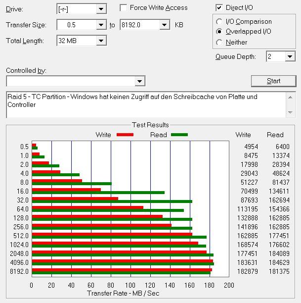

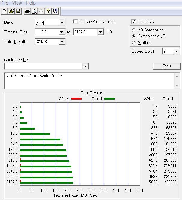

@GameCollector meinst du mit NCQ (Native Command Queuing) das "Queuing" unter "Unit Policies (Controller ID 0)"? Wenn ich den Haken lösche oder wieder setzte beeinflusst das den Durchsatz nur marginal.

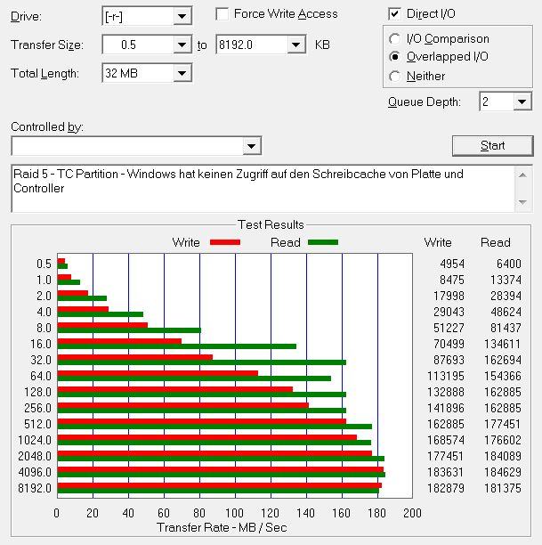

Im ersten Bild hab ich mit ATTO gemessen (das wurde mir von LSI empfohlen). Die Platte(n) stellt sich gut an. Danach TrueCrypt drauf und siehe da Bild 2 gemessen:
Die Read Performance bricht erwartungsgemäß auf den Wert ein, den die CPU maximal bringt. Bei der Write Performance hätte ich im Verhältnis ähnliches erwartet. Das ist übel.

Nochmal zu deinem Problem.
Welche Firmware hast du drauf?
Firmware FE9X 4.10.00.027 und Treiber 3.00.05.058.

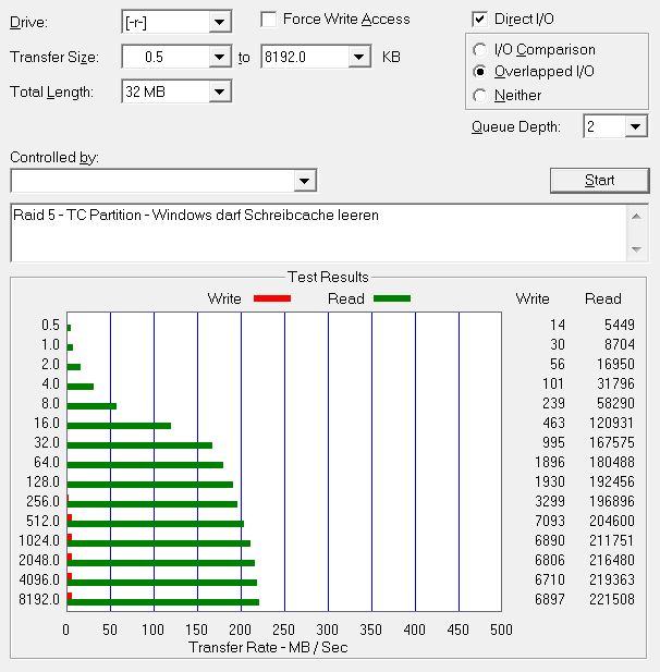

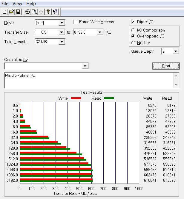

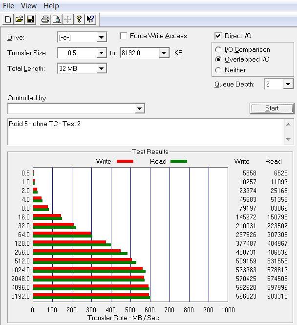

Ich hab gerade noch einen interessanten Test gemacht. Bild 1 zeigt die Platte(n) wieder in normalem Zustand:

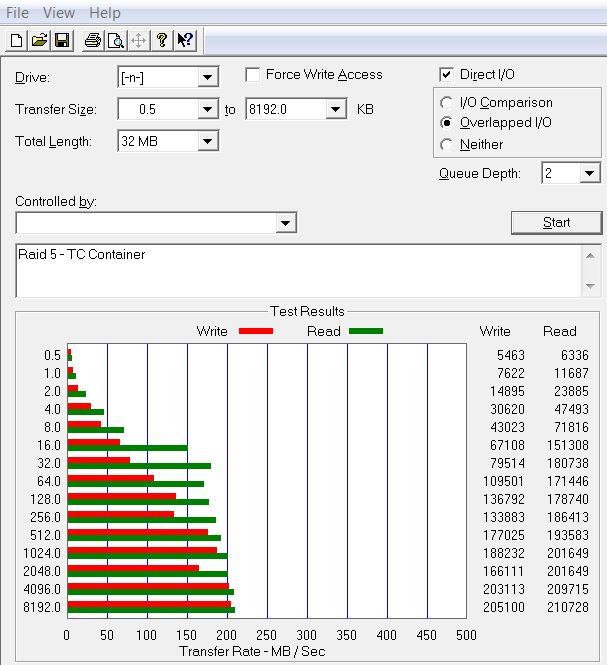

Jetzt einen TC Container aufgesetzt und den Test wiederholt:
Siehe da es geht. Was ist an einer Partition anders als an einem Container? Das hab ich noch nicht ganz verstanden... jmd ne Idee?
Ich hab das mal nachgelesen, das Alignment dürfte beim Kopieren großer Datenmengen keine Rolle spielen, also wenn ich es richtig verstanden habe. Leider konnte ich noch keine Lösung finden. Ich werde mal noch ein anderen Typ Raid als 5 und 6 versuchen, ob der Controller überhaupt mit TC klar kommt. Den Controller zu tauschen wäre auch noch eine Option, aber ich glaube nicht, dass das was bringt. Ich meld mich wenn ich ein Lsg habe.

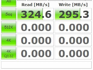

Hi,
ich habe auch ein RAID5 mit 4x 4TB WD Green und TC
Hab das komplette RAID ist verschlüsselt ... 300MB/s lesen und schrieben!
Vergleich mal deine Einstellungen:
Hier meine Konfig (als Vergleich)
Intel i3 4130T (AES-IN)
Asus H81I-Plus
4GB Kingston RAM
9650SE-4LPML
3DM2 version 2.11.00.021
API version 2.08.00.027
Firmware: FE9X 4.10.00.027
Gruß
Oli

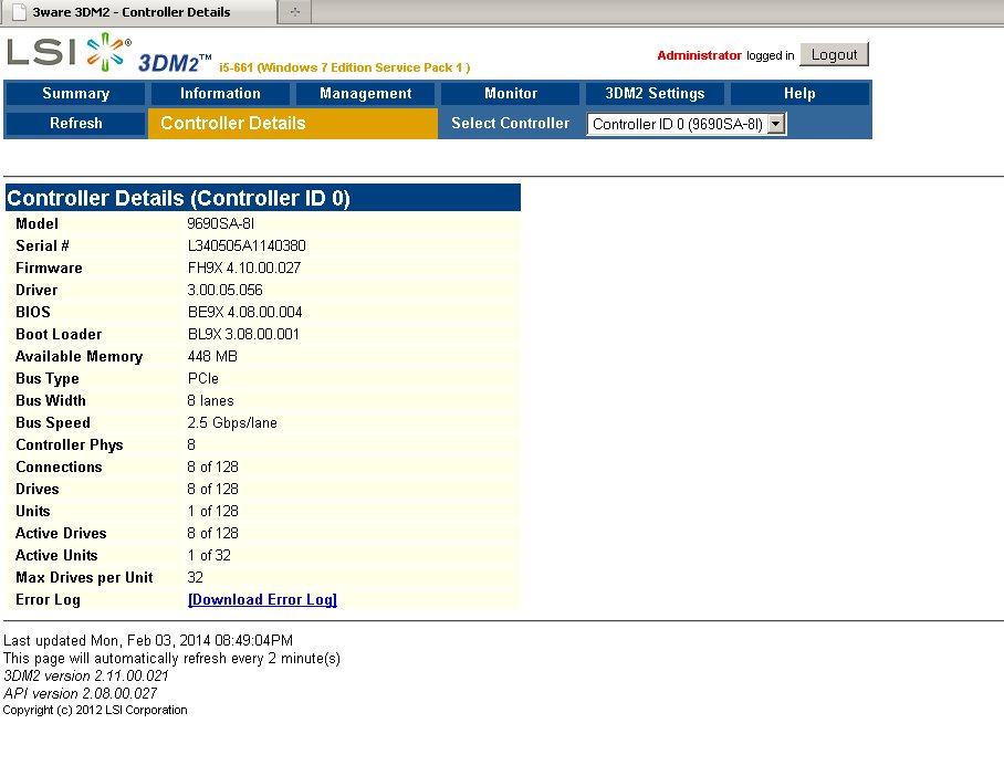

Hallo und Guten Abend,
ich hatte bezügliches meines Problems hier vor einem Jahr schon einmal gepostet. Leider bin ich noch nicht wirklich weiter gekommen.
So gehe ich nochmals ausführlich darauf ein.
2010 habe ich mir einen neuen PC gebaut.
Motherboard – MSI H55-GD65, CPU i5-661, Graka 9800 gt, 1 TB Start HDD, Raidkarte 9690-8i mit 5 Samsung 1 TB HDD als Raid6, Netzteil Arlt 650 Watt. Windows 7 mit SP1.
Raidkarte Treiber 3.00.05.056, FW 4.10.00.027, 3Dm2 Version 2.11.00.021 und API 2.08.00.027. Der PC war genutzt für Videoschnitt.
Den Raid 6 habe ich 2 Jahre später erweitert auf 6 HDD durch eine WD 1 TB. Alles lief ohne Probleme und ohne Aussetzer.
Letztes Jahr gab es einen neuen PC für Videoschnitt und der I5 wurde umgebaut als Backup Rechner. Bei Ebay habe ich eine gebrauchte 9690-8i ersteigert.
Der Rechner wird nun als Backupstation verwendet mit Raid 6. Dazu kamen 8x 2TB Platten zum Einsatz. Die da wären 6x Seagate ST2000DM001 mit 2 TB , 2x WD Red 2 TB.
Dann fingen die Probleme an. Der Rechner lief nie längere Zeit ohne Rebuild.
Es stiegen in wechslender Reihenfolge Port 4, Port 5, Port6, Port 2 aus mit der Folge eines Rebuilds.
Was bei der Menge immer ca. 1 Tag beansprucht. Der Rechner läuft pro Woche ca. 2 Stunden zum Aufspielen von Daten.
Und wenn dann ca. 1x alle 2 Wochen Rebuild kommt, nicht lustig.

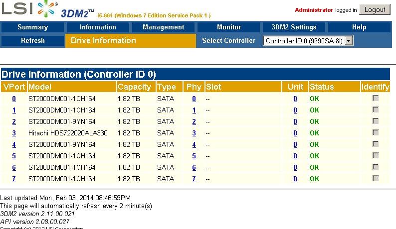

Als erste Maßnahme habe ich die HDDs getauscht.Die Red flogen raus und wurden durch Seagate ersetzt.
Das half nichts. Eine Seagate wurde getauscht, da bei PCHealth nur 96% angezeigt wurde.
Eine andere Seagate habe ich gegen eine ältere Hitachi 2 TB getauscht.
Im Weiteren habe ich die Raid Karte gewechselt (Habe noch 2x 9690-8i am Laufen).
Dann die SATA Kabel getauscht und zu guter Letzt das Netzteil gewechselt. Aktuell ist es ein Seasonic mit 520 Watt.
Dann habe ich die Graka ausgebaut und den Slot gewechselt. Der Rechner läuft mit der internen i5 Graka.
Dies alles führte nun dazu, dass ich der Fehler auf Port 5 konzentriert. Dort habe ich mittlerweile 3 verschiedene HDD’s eingebaut, leider ohne dauerhaften Erfolg.
Jetzt weiß ich nicht wirklich mehr weiter. Es kann sein, das Teil läuft jetzt 2-3 Wochen, dann steigt es wieder aus.
Hatte damals Kontakt mit 3Ware und denen eine Testdatei mit dem Testtool geschickt. Der Support meinte nur, es wäre alles ok.
Hat jemand eine Idee, wie man den Fehler weiter eingrenzen kann oder woran es liege könnte?
Anbei Screenshots des Raid und die letzte Error Log Dat.
Schonmal besten Dank vorab für Hilfe.
Raid Einstellungen.jpgKontro Details.jpgHDD Platten.jpgAnhang anzeigen errorlog_0.txt

Er hat die Red wie auch die Seagate kurz gekickt. Nur die Hitachi lief ohne Probleme. Der Kleine Haken an der Hitachi ist, dass diese 2 Jahren 24/7 gelaufen ist.
Die anderen nicht. (Neuware). Leider ließ sich kein Muster erkennen, warum und weshalb er die Sachen rauswarf.

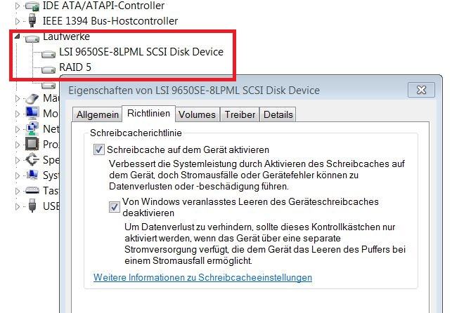

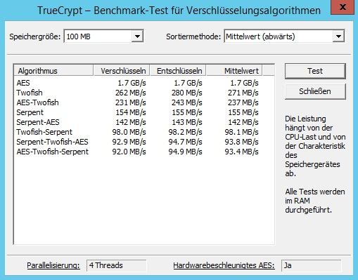

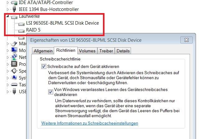

Hallo alle zusammen, mein Problem scheint behoben. Hier ne kurze Erklärung was ich gemacht hab. Lösungsansatz stammt aus dem True Crypt Forum. Also Bild 1 nochmal ein Bench mit dem Raid einer TC Partition und den mießen Werten:
Die Einstellung im Gerätemanager hab ich gesetzt:
und hatte danach, diese Werte:
Die Werte liegen deutlich unter denen von Dual-o, das liegt einfach an meiner schwächeren CPU. Laut TC Bench kann die E6400 nicht mehr als die fast erreichten 200 MB im AES.
Vielen Dank an der Stelle nochmal an alle.
Einen schönen dank an dich, das hat auch mein Problem mit dem Raid5 5x 3TB WD Red + TC gelöst.
