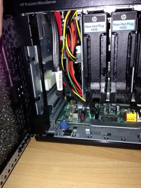

Wer hat hier nen LSI 3Ware 9650SE mit einer BBU, in einem HP Proliant N36L / N40L verbaut? Wie warm wird die Battery Unit bei euch im Schnitt? Bekomme ab und an mal ne Meldung, dass die Temp Hoch sei (45°C).
Geht mir hier genauso. Hab schon überlegt wie ich das andern könnte aber nen anderen Lüfter will ich derzeit nicht einbauen weil der Originale gut läuft und auch noch echt leise ist...
Habt Ihr da keine Möglichkeit irgendwie einen kleinen Lüfter direkt drauf pusten zu lassen um alles zu Kühlen?
Klar die Kistchen sind klein, aber da muss es doch eine Möglichkeit geben.
Das wird aufgrund der geringen Grösse sicherlich nur Stauwärme sein.
Oben über dem controller der dann in Richtung Board pustet?
Magst mal ein Bild von innen machen?
