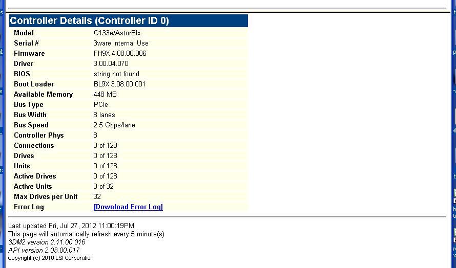

Beim LSI-RMA arbeiten ganzschöne Vollpfosten, hatte am 13.7. mein Päckchen abgeschickt, Postlaufzeit 2 Werktage, sollte ja theoretisch flott gehen, aber laut System ist mein Bauteil immernoch nicht angekommen, interessant wenn ich bedenke, dass die Poststelle mir gerade endlich meinen Ersatz gebracht hat. Habe in der Zwischenzeit schon x DHL-Hotl. belabbert, einen Nachforschungsauftrag ausgelöst und mich mental damit abgefunden gehabt, dass ich mir wohl einen 9750 kaufen muss.
Meinen Namen haben sie auch ganz schön verunstaltet, nur weil ich deutsche Sonderzeichen drin habe, dass einzig gute an der Sache ist:
Warranty Expiry Date December 2013
die von meinem Conti wäre diesen September abgelaufen.
So zuhause außerdem noch feststellen müssen was für eine topaktuelle Firmware auf dem Conti war
attachment.php
Erschwerend kommt hinzu das ich den Conti mit Fullsize-Blende eingeschickt und mit LP zurückbekommen habe. Mein Problem war auch nicht komplett verschwunden, allerdings lag das scheinbar an zwei der Platten die er nichtmehr wollte, also zwei 3TB Seagate geholt, nur um festzustellen das die im Intel Expander nicht erkannt werden, sondern nur bei direktem Anschluss. :wut:
