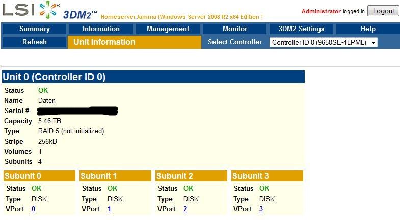

Hi miteinander,
ich bin seit einigen Wochen auch Besitzer eines LSI 3Ware 9650SE-4LPML und habe dann heute endlich mal die 4x2TB Festplatten dran gehängt (hat n bissel gedauert, bis ich alle zusammen hatte, ich wollte keine 130€ aufwärts pro HDD bezahlen ;))
Nun habe ich das ganze als RAID5 definiert, soweit so gut, wird auch alles erkannt und ich kann im Windows (hab den Windows Home Server 2011 drauf) auch ne Partition mit 5,45TB anlegen, was ja auch alles absolut in Ordnung ist.
Was mich nun irritiert ist folgender Eintrag in der Unit Information in dem 3DM2, dass dort steht: Type: RAID 5 (not initialized)
Ich habe alle Einträge durchgeforstet, aber ich finde nirgends eine Option, um das Raid zu initialisieren, vllt. könnt ihr mir da ja einen Tipp geben oder evtl. ist das ja sogar normal und gehört so (was ich aber nicht vermute)
Ein Bild von der Unit Information habe ich mal angehängt, damit ihr sehen könnt, was ich meine.
Grüße
Hm...also von meinen LSIs weiß ich, dass man das beim Erstellen des Raids auswählen muss. Wahrscheinlich ists bei dem auch so. Also Daten runter, falls schon welche drauf sind, Raid noch mal neu erstellen und dabei "Initialisieren" anhaken... ;)
nix raid neu, du musst "verify" starten, das initialisiert dann automatisch beim ersten durchlauf (vgl. die wirklich gute lsi doku!)
sehr gut, danke für den Tipp, das bringts! ;)
Raid neu hatte ich schon ausprobiert, da waren keine Einstellmöglichkeiten, hatte ich vorher auch so gedacht, aber zur Sicherheit nochmal nachgeschaut, da eh noch nix drauf war aufm Raid^^
Jetzt läuft die Initialisierung, die sollte wahrscheinlich ohne Neustart/Herunterfahren durchlaufen, richtig?
Ich meine auch das da irgendwo etwas gesetzt sein muss, damit er von alleine die Background Initialisierung anwirft.
Edith: Gerade mal einen Blick in die 3DM2 Hilfe geworfen, du hattest beim Erstellen vermutlich Foreground Initialization gewählt und dann trotzdem schon Windows gestartet, damit die Initialisierung unter Windows läuft muss da aber Background Inititalisierung rein.
Ja allerdings kann man wenn man will trotzdem runterfahren/neustarten und er macht dann weiter wo er aufgehört hat.
Ah Foreground Initialisierung hatte ich glaub ich gewählt, das wird dann der Grund sein.
Aber hab jetzt die Initialisierung durchlaufen lassen über Nacht, trotzdem gut zu wissen, dass man das nicht durchlaufen lassen muss, sondern der Controller das nach nem Neustart auch wieder aufnehmen kann.

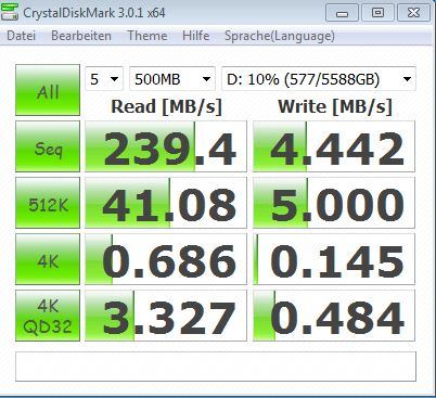

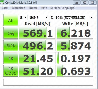

Da das mit der Initialisierung ja nun alles soweit geklappt hatte, hab ich mal angefangen Daten aufs Raid zu schieben (über GBit-LAN), doch irgendwie war das immer sehr langsam, wie ich fand, ich hab dann mal probeweise was auf meine Sysplatte (2,5" 5400rpm) geschoben und das ging deutlich flotter.
Dann habe ich mal Crystaldiskmark laufen lassen und musste dabei feststellen, dass die Write Werte total unterirdisch sind, zwischen 4,4 und 6,2 MB/s
Mein Raid5 hängt an nem 9650SE 4LPML und es sind 4xWD20EARS Platten dran. Read Werte sind auch absolut in Ordnung, wie ich finde, nur halt die Write Werte nicht.
Hab dann zum Spaß mal auf meinem PC die WD20EARS gebencht und dort habe ich ganz normale 95MB/s erreicht, in der Region, bzw eher ne Ecke höher hätte ich das Ergebnis vom Raid auch erwartet.
Hat einer vllt. ne Ahnung, woran das liegen könnte?
Screenshots der Benchmark-Durchläufe hab ich mal mit angehängt!

musst das storsave profil auf balance setzen + überlege dir, ob du ne BBU anschaffst (hätte übrigens eine abzuegben, ist noch originalverpackt!)
Hast du ein BBU dran? Schreibcache an?
Nope, BBU habe ich keine dran, WriteCache ist glaube ich disabled, ich guck gleich mal nach!
Storsave Profil muss ich auch mal nachgucken, was da eingestellt ist atm!
Was würde deine BBU denn kosten?
EDIT:
Also WriteCache ist ausgeschaltet und das Storsave Profil ist auch auf Balance eingestellt!
also writecache sollte genau an sein. bbu kostet neu 80 EUR, ich hätte "meine" für 60 abzugeben (wie gesagt noch versiegelt), link siehe signatur.

Die Initialisierung hat ca. 7 Stunden gedauert und das Verify dann auch nochmal ca. 7-8 Stunden gedauert, also ging das schon ;)
WriteCache habe ich mittlerweile aktiviert, nun sinds immerhin 40-45 MB/s, das ist ja schonmal ne ganze Ecke besser!
Hab von nem Freund, der 4xWD15EARS im Raid 5 laufen hat noch nen Tipp bekommen, dass die Raid Controller eh nicht mit den 4K Sektoren umkönnen und man da an den Platten nen Jumper setzen kann, was die 4K Sektoren in ne 512 Byte Simulation umwandelt und dadurch nen ordentlichen Leistungssprung bringen soll.
Das werd ich heute nachmittag erstmal ausprobieren, dann muss ich wahrscheinlich das Raid neu erstellen und initialisieren, aber das macht nix ;)

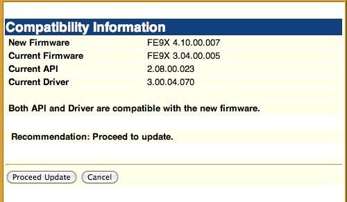

Guten
ich wollte grade mal die Firmware meines 3ware 9650SE updaten mit Hilfe des cli unter Windows Server 2008r2...
//server> update fw=D:\9.5.3-9650-Upgrade\prom0006.img
Examining compatibility data from firmware image and /c0 ... Done.
Downloading the firmware from file D:\9.5.3-9650-Upgrade\prom0006.img ... Failed
Flash file version unsupported.
Kann mir jemand einen Tipp geben was ich falsch mache?
Gruß
readme gelesen? gabs da nicht prom..6 und prom...8? ich glaube das 8 war für den 9650se, steht aber in ner datei dabei
Hab ich auch versucht.. kommt der gleiche Fehler..
zuerst sagt er mir:
attachment.php
und nach kurzer Zeit
attachment.php
