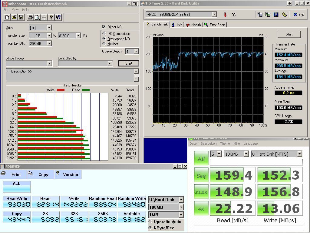

Mit den Samsung 32GB SLC SSDs (2 Stück) harmoniert der 9650 sehr gut.
Einmal als single Drive am internen Kontroller und zweiter Screen im Raid-0 am 3ware.
Es ist zu Bedenken, dass das Drive mit nur 100/80MB angegeben ist.

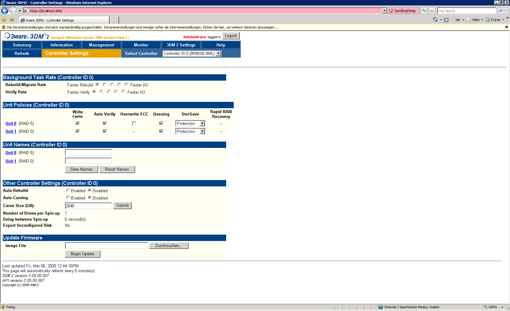

jo da sieht man doch dass bei auto verify der haken aktiviert is....
nimm den halt ma raus??
Ich meinte eigentlich die hier:
Da kannst du ihn sagen, wann & wie lange er die Verify-Tasks laufen lassen soll...
Steht aber auch im Handbuch.
ich hab den auto verify haken jetzt mal entfernt und 2 verify tasks erstellt, mal schauen obs jetzt geht.
danke für die hilfe!
