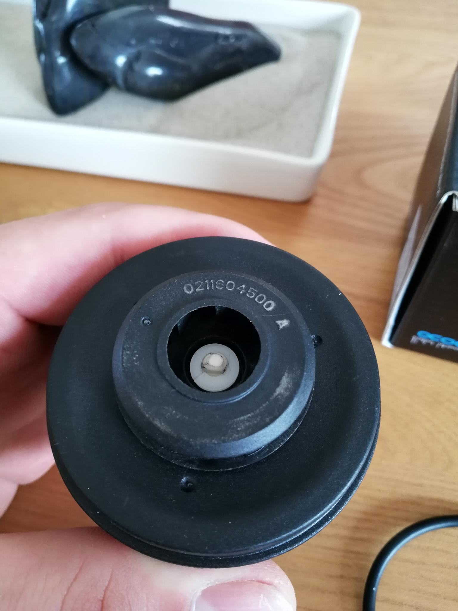

Ich habe es gewagt und mir die V3 der 755 zugelegt. Zum Thema die Achse sei neu gelagert, naja. Man hat über den Splint einfach mal eine Art Klebstoff gedrückt. Wir wollen das mal nicht als echte Evolution bezeichnen. Aber nun gut. Bis jetzt scheint es zu funktionieren. Pumpe steht auf 5 und wird per pwm geregelt. Signal wird sauber ausgelesen. Fordert leiser und effektiver als die wieder ausgebaute 655. Wenn es wieder Le(e) rgeld wird, ist dann aber auch wirklich Schluß mit der Spielerei. Das Konzept der Pumpe und die Leistungen (wenn sie denn geht) locken mich halt weiterhin.
Die Pumpe zeigt ein paar Gebrauchsspuren am Impeller. Unterstelle mal werksseitig pretestet. Werde im Verlauf berichten wie sich die aktuelle Version weiter so schlägt. Anhang anzeigen 467906
V1 und V2 sind Müll. V2 im Schrank als Denkzettel und V1 Zn Pitch gegen die Wand.
Das auf dem Bild ist ja echt nur noch ein Witz. Für mich ist das einfach nur dahingebastelt und gepfuscht. Warum...wirklich warum hält man an so einer Pumpe fest? Wenn man V1 und V2 hat und diese selbst als Müll bezeichnet, warum dann Vertrauen in V3 setzen??
Ich will dir wirklich keinen Schaden wünschen! Aber da du scheinbar aus deinen Erfahrungen nichts gelernt hast: Ich würd wirklich lachen, wenn dir irgendwas verreckt wegen der Pumpe.

Tatächlich zeigt sich die billigere Fertigung tatsächlich doch in einem mechanischen Unterschied. Die 755 hat einen zylindrische Achse mit Sprengring und Kunststoff innen und im Impellerbereich, die 655/D5 eine Keramikkugel als Lagerung und Metall-Innenleben und- Impeller (außgenommen die "Schaufelräder"). Bei letzterer ist der Impeller frei und lässt sich einfach abziehen, bei ersterer dagegen ist er durch den Sprengring gesichert, dessen Entfernen z.B. für Reinigung führt zum Garantieverlust.
Von der Keramikkugel auf Achse umgebaut, gut gemacht Alphacool :d
