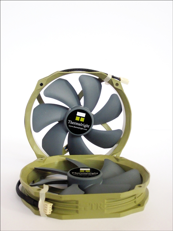

Alle TY-140 die ich hatte (so zirka 5 Stück) hatten Nebengeräusche, wie man hier hören kann: Test: Bitfenix Spectre und Xigmatek XAF-F1451 140mm Lüfter - Kühlleistung - hardwaremax.net
Deshalb sehe ich die TY-140 hinter den sehr guten EKL Wingboost.
Elo, hattest du bei deinen TY-140 nicht diese Nebengeräusche?
Die EKL Wingboost sind bezüglich Laufruhe weit vorne, die Silent Wings sind aber noch einen Tick besser.

Oh man das klingt in dem Test nach einen leisen Klackern :-[
Ich hab einen auf meinem Shaman, dort ist das nicht.
Hab ich also eher einen ausnahme Lüfter erwicht?
Ich will nicht zu 20€ teuren Noiseblockern greifen, wobei meine SL1 jetzt auch nicht grade der Killer sind -.-

joa, also Nebengeräusche haben die teilweise, bei manchen so gut wie keine, bei manchen recht deutlich. Aber in jedem Fall empfinde ich die TY-140 bei voller Drehzahl als etwas leiser und angenehmer, wie es auch bei deinen Hörproben zu hören ist, was vielleicht auch einfach Geschmackssache sein mag, weiß ich nicht. Für den niedrigen Drehzahlbereich würde ich aber auch die WB bevorzugen. Persönlich benutze ich halt echt die 140er Silent Wings wo ich nur kann ;)
