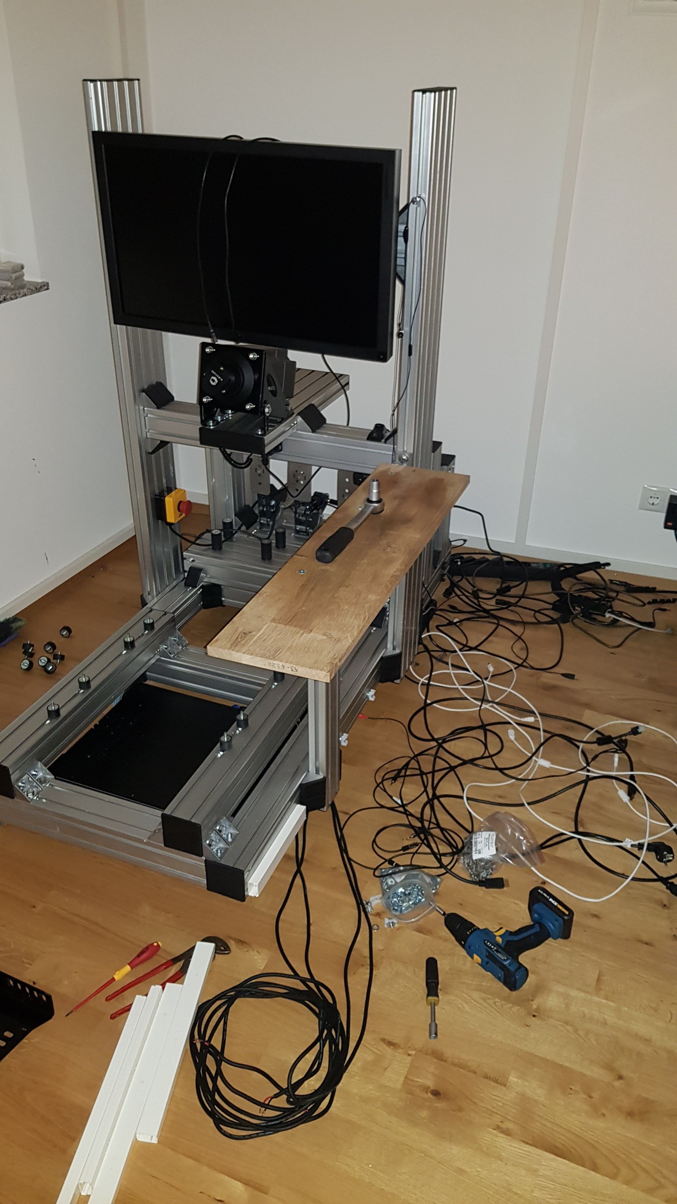

Ich seh es bei mir, es kommen immer mehr gleiche Halter (teils selbst gedruckt, teils gekauft) hinzu um alles mögliche zu montieren. Beispielsweise die Halter fürs Netzteil der Wheelbase oder ein Halter für ein Streamdeck als Button etc.

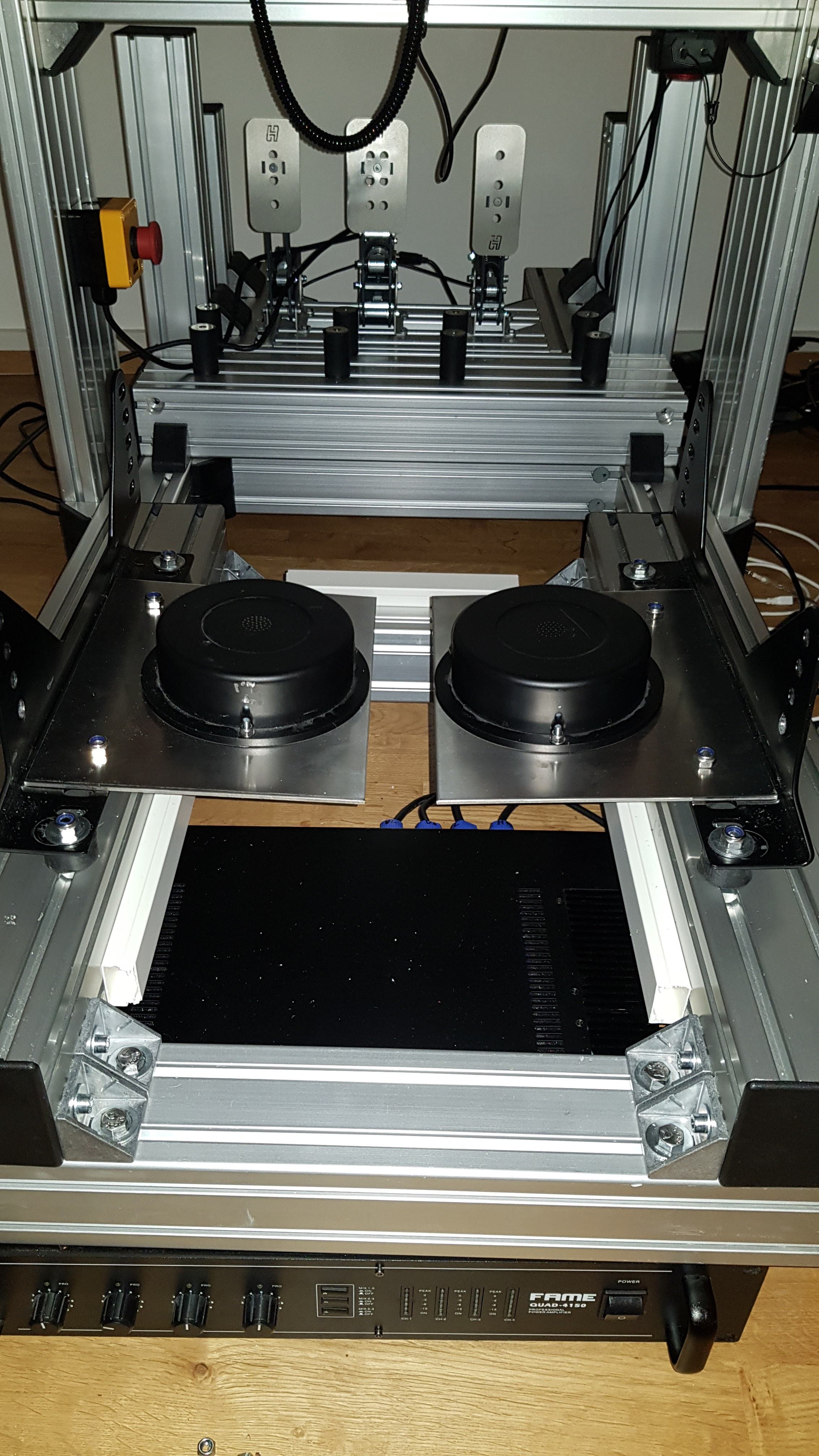

Ich habe ein setup mit 4 tramsducern laufen, was willst du wissen?

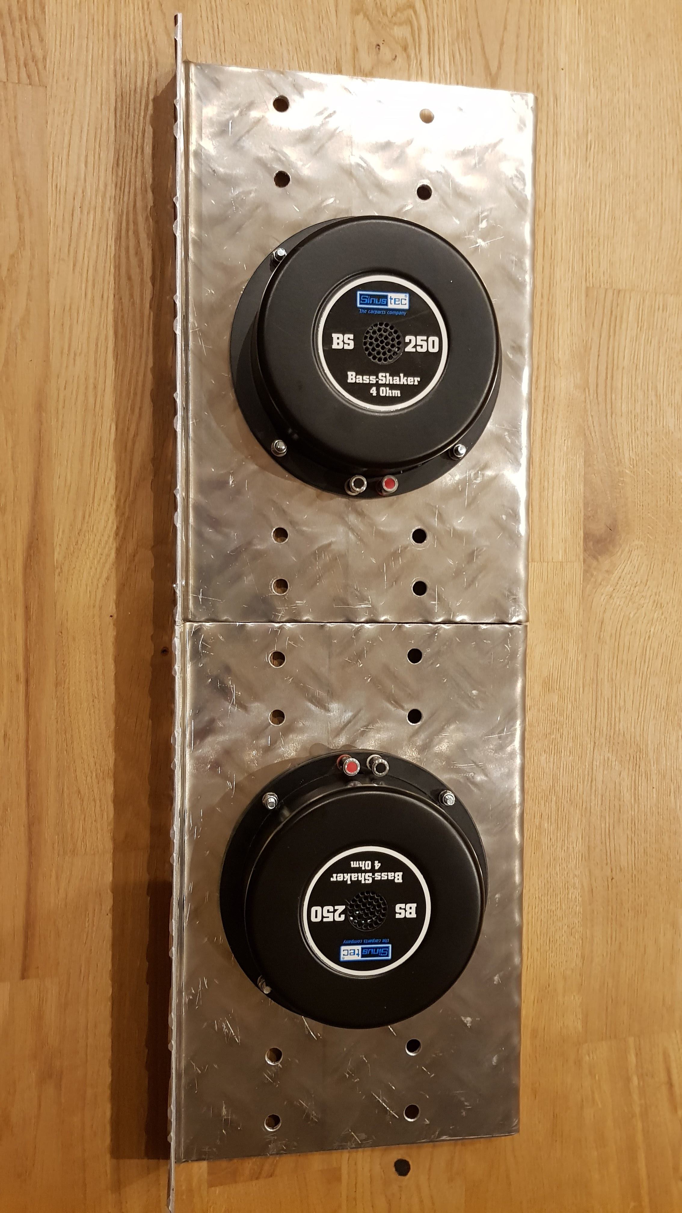

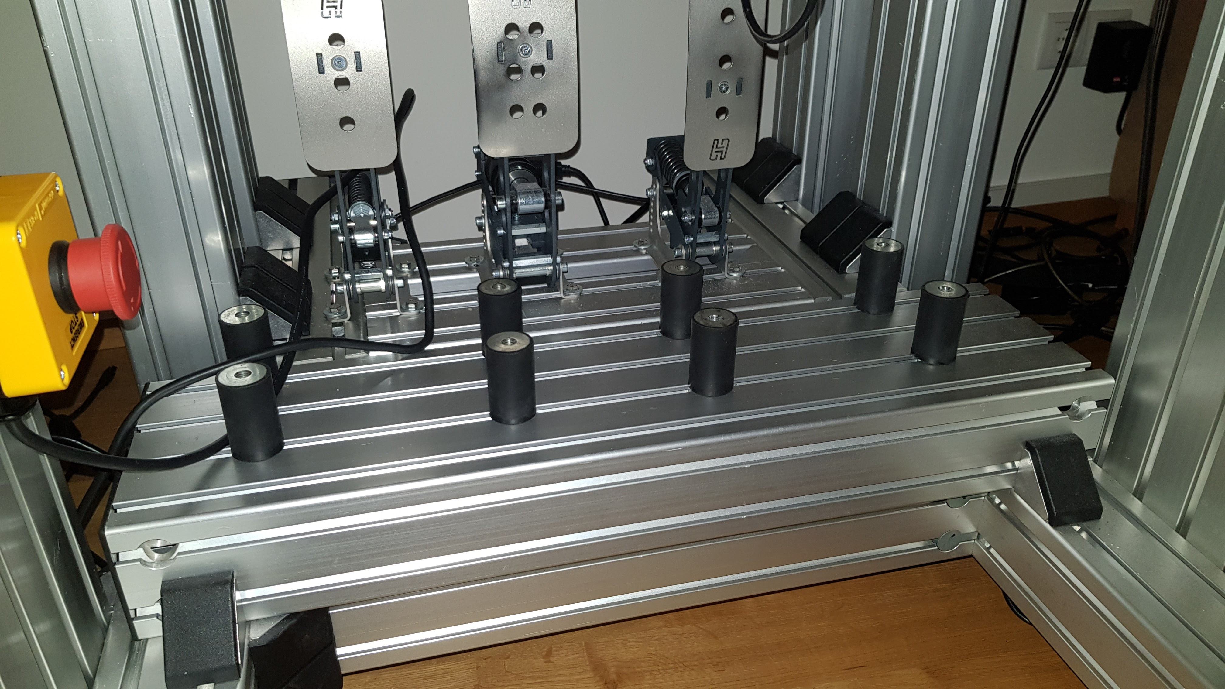

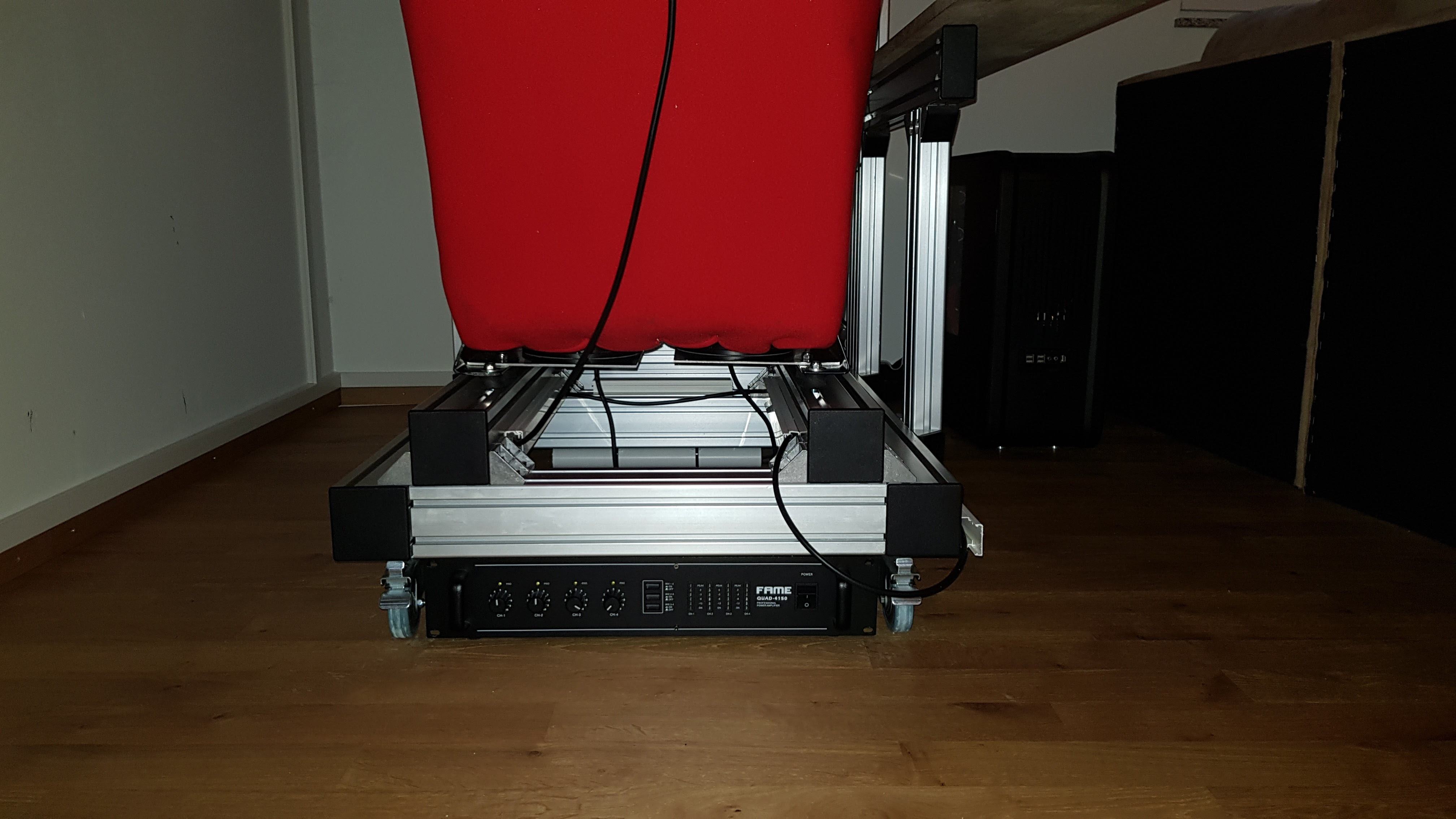

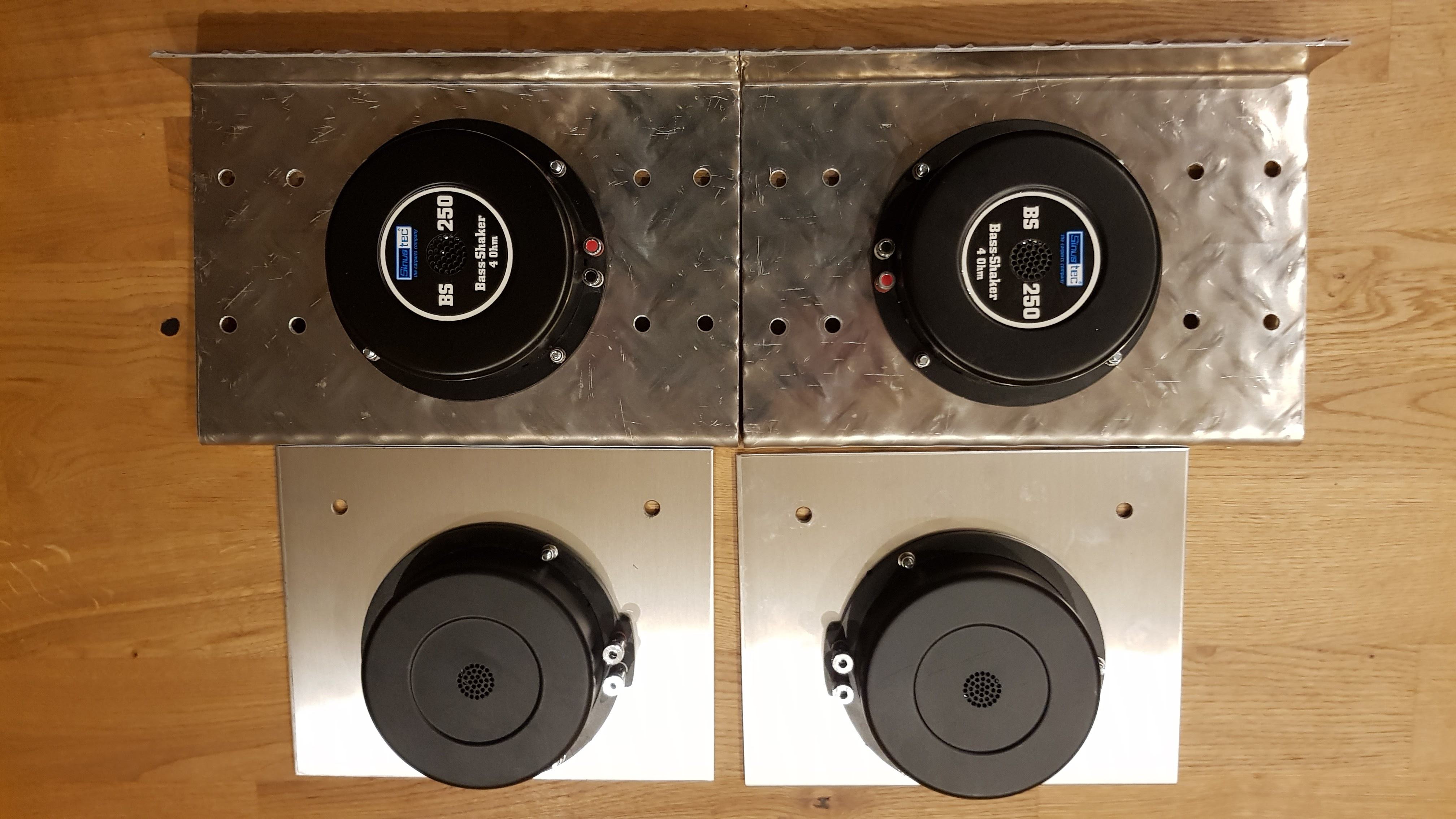

Ich hab zwei reckhorn bs-200 unter dem sitz und zwei reckhorn bs-200 unter der fußablage.

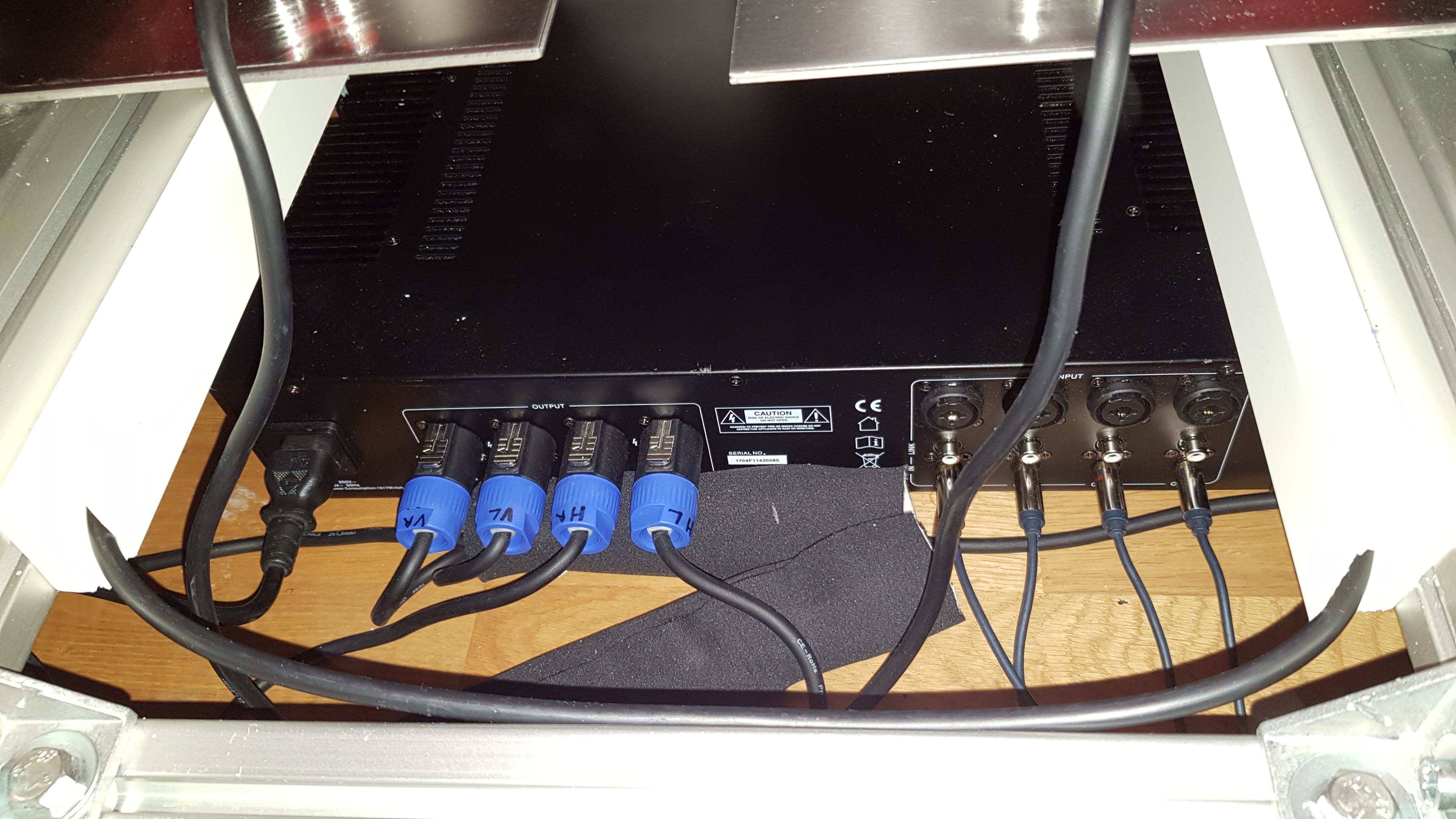

Betrieb mit fame quad 4-kanal endstufe am onboard sound.
Für den nornalen sound hab ich eine extra soundkarte. Kann man aber auch andersherum machen oder über usb soundkarte.
Die Fame quad gibt's leider nicht mehr neu, aber wichtig ist das die endstufe genug Leistung für die gewählten transducer hat.

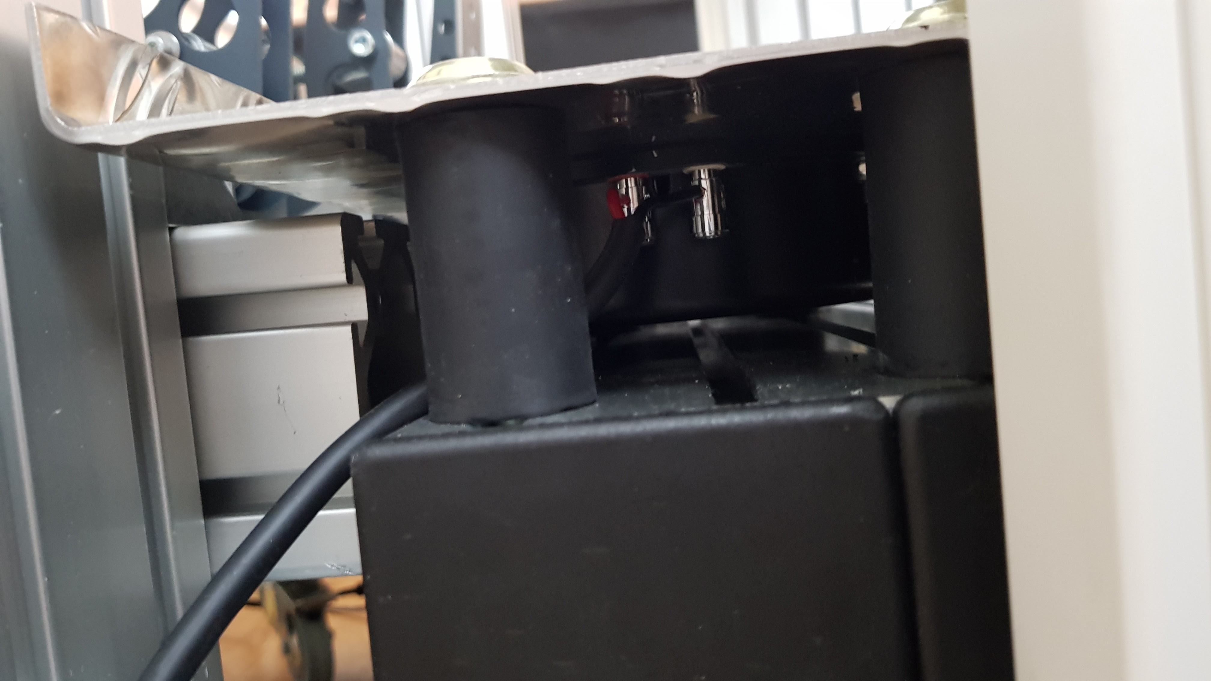

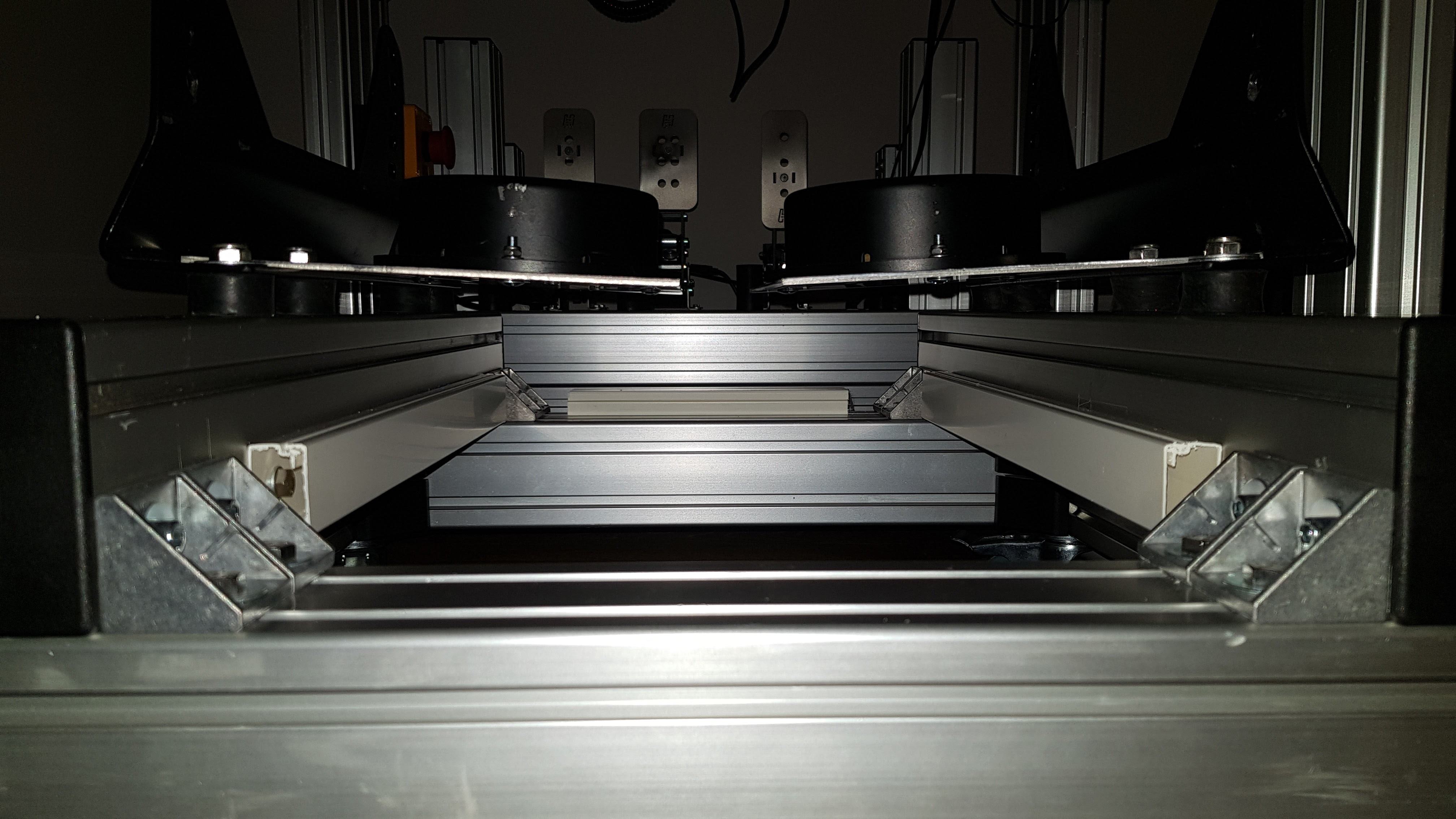

Die transducer sind mit schwingungsdämpfer vom rig entkoppelt damit die Vibrationen auch da ankommen wo sie hingehören.
Das ist so ziemlich das wichtigste das man beachten muss.

Die Empfehlungen geben aber jetzt eher in die Richtung das man unter dem sitz und den Füßen jeweils einen großen buttkicker nimmt und an Rücken, arsch, seiten und Füßen dann noch so kleine zum kleben nimmt um die Effekte breit streuen zu können.
Das Problem ist das so ein transducer einen bestimmten Frequenzbereich für kann und darunter und darüber dann nicht mehr so gut.
Hat man also verschiedene kann man die einzelnen Effekte besser einstellen und auch örtlich besser anbringen
