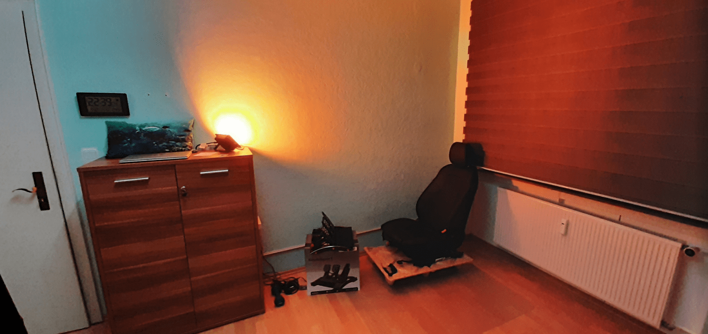

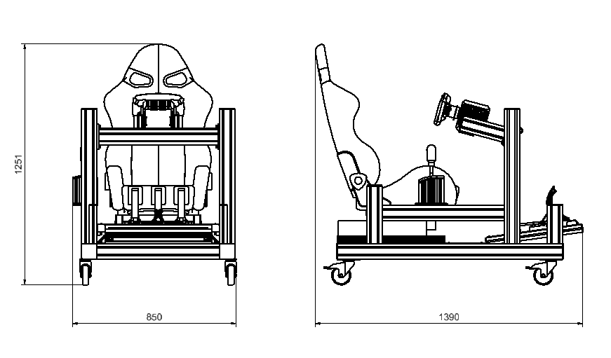

Das Rig muss da hinpassen, wo vorher ihr Schreibtisch stand :geek: und das wird es tun :censored: 1400x900
An die Wand kommt noch ein schönes Nordschleifenposter o.ä... aber verdammt, für solche ästhetischen Dekomaßnahmen fehlt mir das komplette Gespür und auch den Elan mich drum zu kümmern. 🙄😶😑

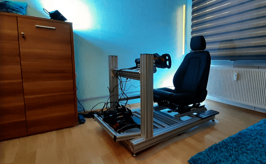

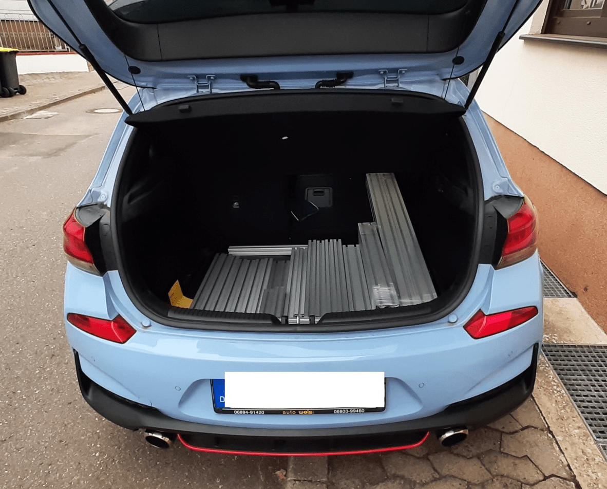

  • Am Freitag wurden überraschend meine Laserteile auf der Arbeit fertig 💪 obwohl erst für Ende nächster Woche geplant
  • Am Freitag kam das ganze Befestitungszubehör
  • Am Freitag Vormittag wollte sich der Profil-Absäger melden ob ich das Zeug Mittags abholen kann.. aber nun hab ich aber immer noch ein Rig ohne Profil :censored:
  • Fanatec hat Mitte letzter Woche eine Versandankündigung für das CSL DD geschickt (nach Monaten warten) aber tatsächlich versendet wurde wohl noch nix.
Bei Motedis wollte ich die Platte für den Shifter-Halter bestellen, aber die war nicht mehr vorrätig. Daher hab ich mir die nun auch grad in der Firma selbst lasern lassen.
Lustigerweise hab ich dabei festgestellt, dass zumindest der deutsche Standort von Motedis ca. 15 Minuten von mir [bzw. der Arbeit] ums Eck ist.
Die ganzen Edelstahl-Laserteile werde ich nun noch in RAL 9006 weißaluminium lackieren, dann sieht das genau so aus wie die eloxierte Oberfläche der Alu Profile. Wenn dann alles zusammengebau und ergonomisch abgestimmt ist, muss ich mich noch um die DiBond Verkleidungen kümmern.
Ich werde mir da noch irgend ein Fach/Schacht rein bauen wo die ganzen Netzteile und eine Steckerleiste rein kommt.

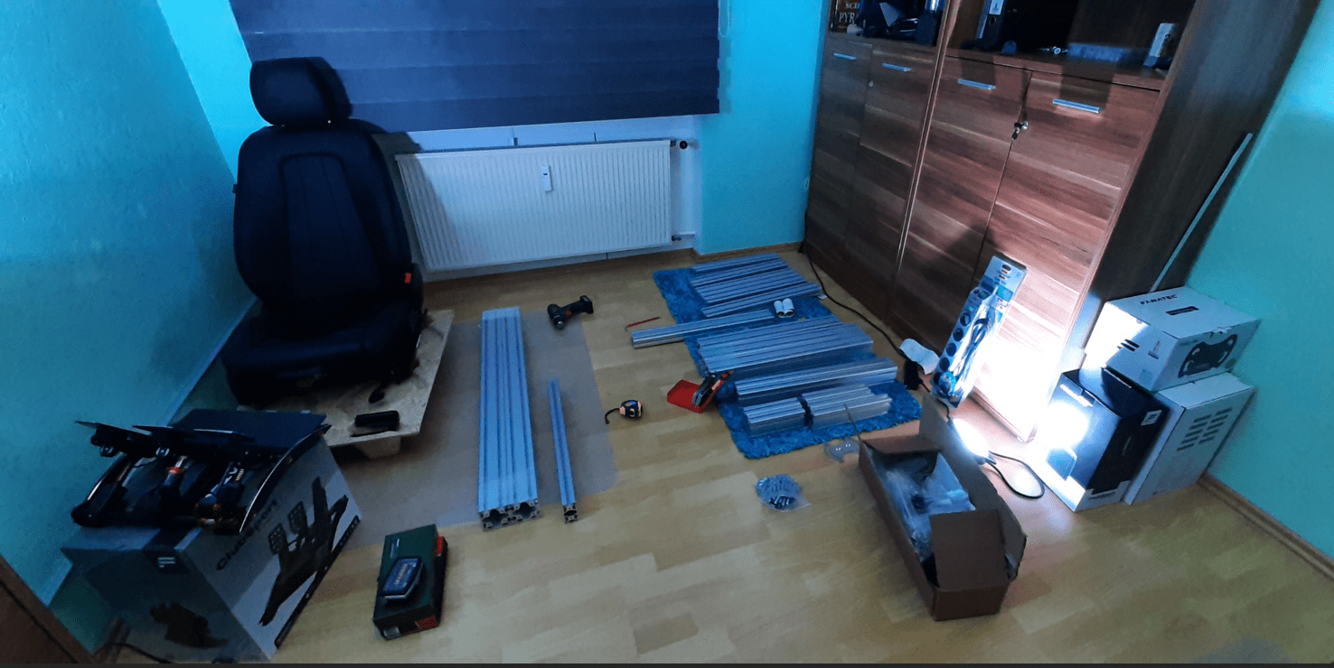

Los gehts...💪 man... warum hab ich nur so viel Profile rein konstruiert :d

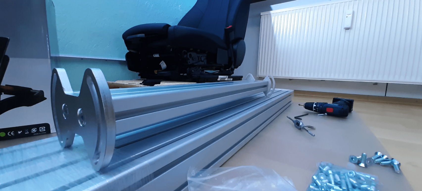

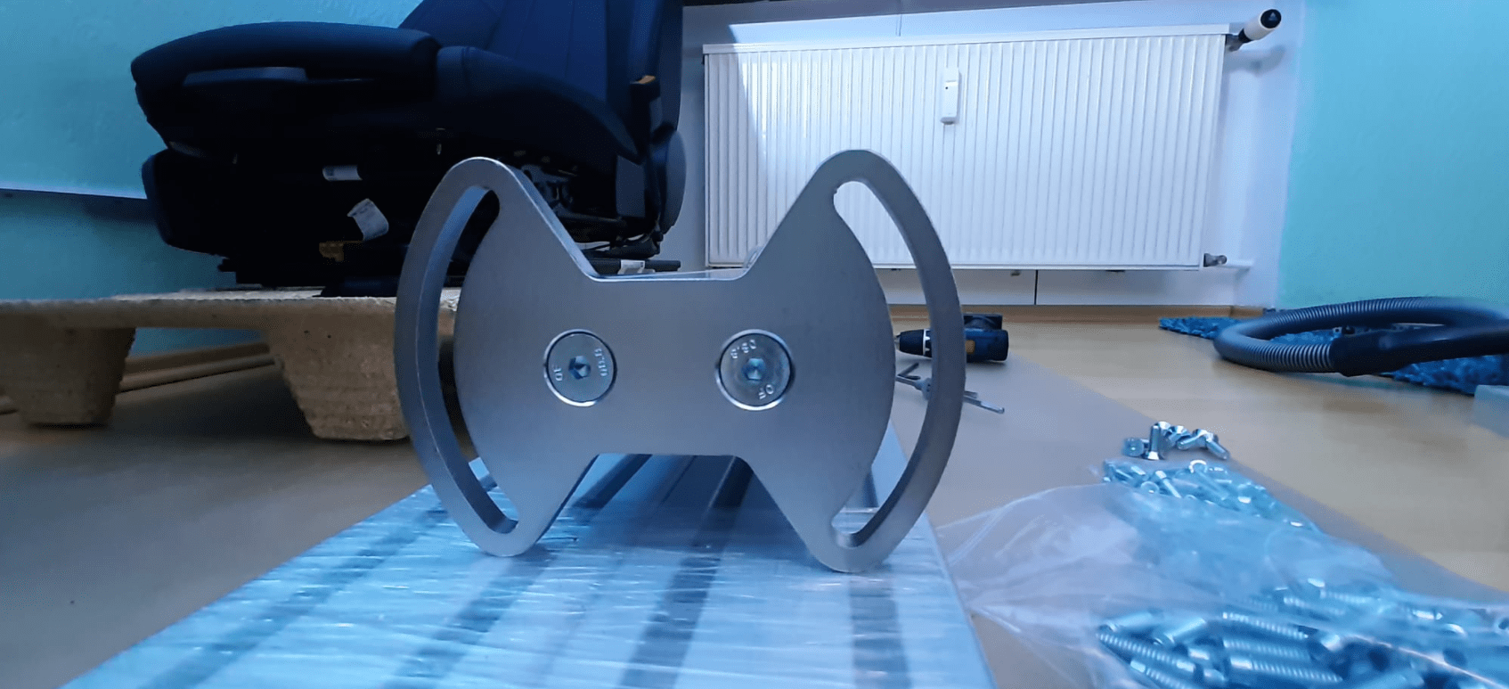

PS: Das Rig aufbauen ist eine gute Ablenkung vom allgemeinen Elend. :censored: Gerade 4 M8 Gewinde schneiden... schöne Glitzerspänchen machen und Wegsaugen... hach herrlich. Schade, dass ich nicht öfter mal was "praktisches" in der Werkstatt machen kann.
Es sind insgesamt nur 4 Gewinde beim gesamten Rig. Für mein Laserteil wo die Quertraverse mit der Wheelbase dran kommt. Also vom Aufwand war das noch überschaubar. Und ich wollte ja eine Optik ohne sichtbare Winkel 8-)
Alle anderen Verbindungen sind mit Automatikverbindern umgesetzt, das ist eine Gewindehülse die man mit dem Akkuschrauber einfach in die Nut reindreht. Das Gewinde schneidet/furcht sich dabei selbst:
Jetzt hab ich nur Muskelkater trotz Akkuschrauber. Es waren so ~20-30 Nm Haltemoment für den Akkuschrauber notwendig für ~50 Automatikverbinder einzuschrauben. Ja... wenn man man nichts gewöhnt ist :geek::poop:

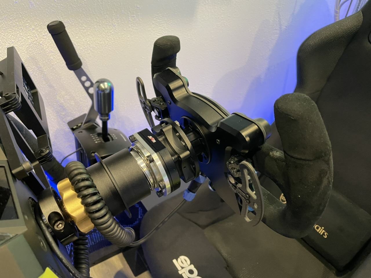

Habe das Podium Hub gegen einen SRM-Emulator ausgetauscht. Er baut weniger stark in der Länge auf.
Ist ja heftig wie das in der Länge aufbaut, die 100 Adapter. Das könnte schon beim dran zerren relevant werden wie viel Drehmoment man durch die Hebelwirkung in die Lagerung der Motorwelle einbringt.

Lenkrad ist von Cube Controls.

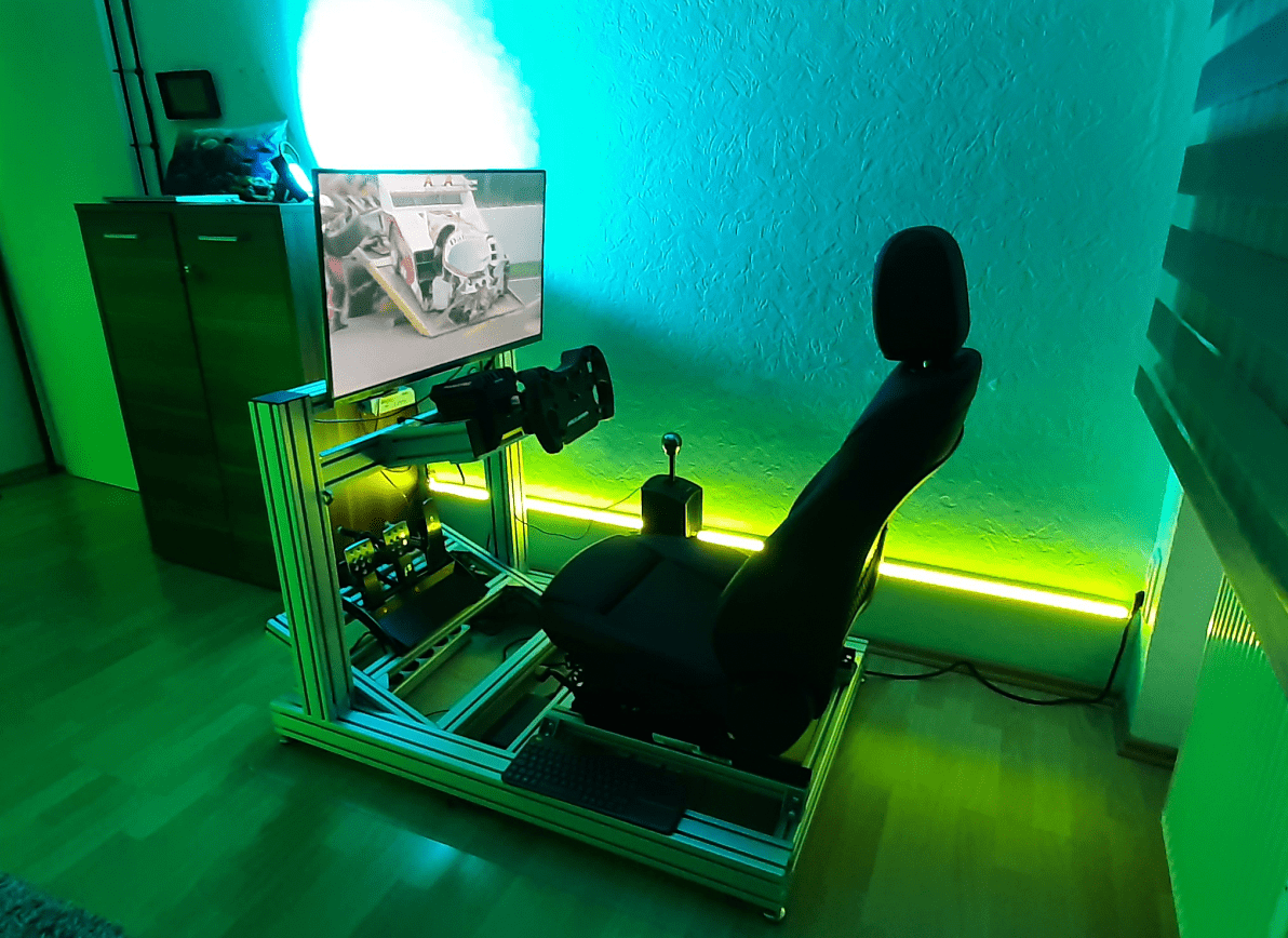

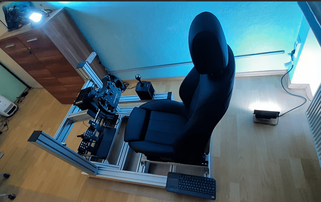

Es ist vollbracht... vorerst. 1 Runde Probefahrt gemacht 💪
Kabel müssen noch sauber verlegt werde, die Verkleidung kommt auch noch irgendwann usw.... eine Herausforderung war es den Shifter zu kalibrieren. Damit gibt es wohl beim CSL DD große Probleme.....

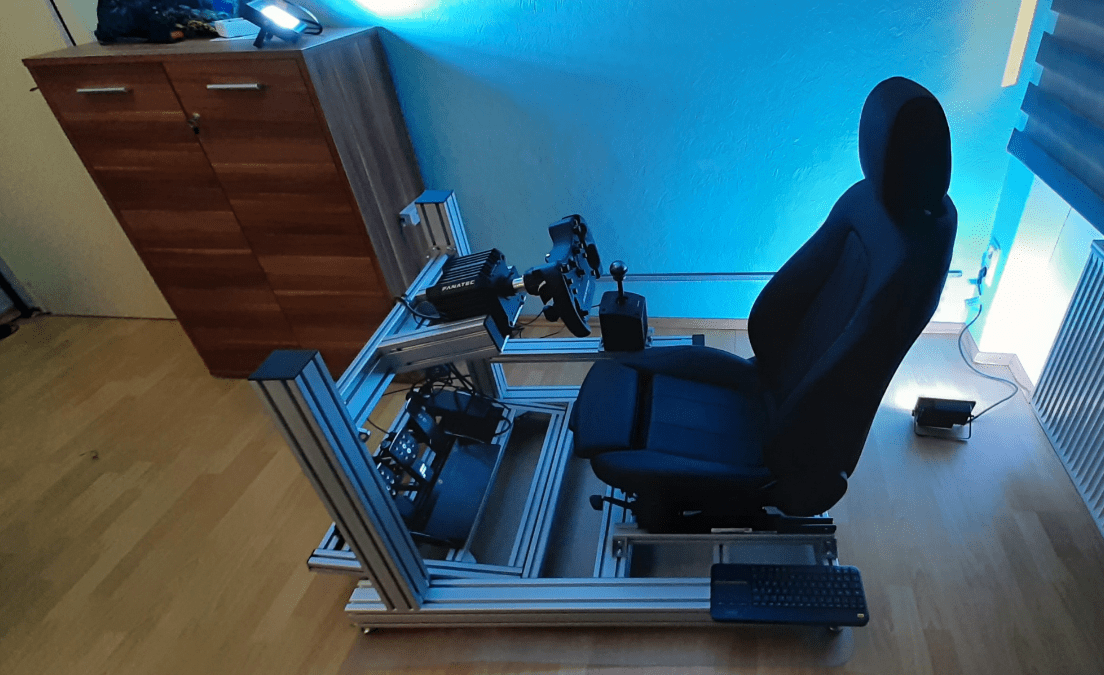

Die Umbauten haben teilweise schon beim Erstaufbau statt gefunden. Ich war da jetzt seit Mittwoch jede freie Minute dran. Schonmal Feintuning der Ergonomie gemacht. Bei der Planung bin ich von dem Sitz in Mittelstellung ausgegangen, aber nun hatte ich alles verschoben auf Sitz fast ganz vorne.
So wie es aussieht, werd ich die Pedalauflage im Winkel nicht steiler stellen müssen und daher sind auch die Säulen die die VErstellung ermöglichen sollten vorerst mal weg gefallen.
Die seitlichen Pfosten mussten dann auch deutlich nach vorne, da der Flansch vom McLaren GT3 Wheel + CSL DD Abtriebsschaft ein gutes Stück länger war als hier im CAD gezeichnet.
Alt (theoretisch geplant):
Tatsächlich umgesetzt:
Achso ja, die Räder fehlen auch ;-) Da sind jetzt Stellfüße mit Teller drunter und ein Filzgleiter druntergepappt. Schiebt sich ganz gut auf dem Parkett. Nur wegen der geplanten LED Beleuchtung unter den Profilen will ich es noch irgendwie höher legen, dann kommt der Effekt besser rüber.
Ich hab den Eindruck, dass ich die Sitzposition nun ziemlich perfekt getroffen habe. Wenn man die VR Brille trägt, sieht man ganz gut wo die Hände hingehören usw. und das passt alles perfekt. In echten Rennwagen sind die Pedale meistens noch etwas höher. Aber eine fast "liegende" Position will ich gar nicht einnehmen, damit schaut sich nicht gut durch die VR Brille.

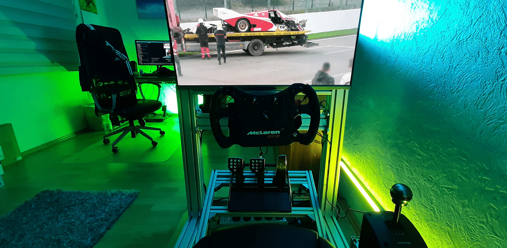

Ich hab mich nun für einen 32" Monitor am Rig entschieden und auf dem Schreibtisch bleibt alles wie es ist... Da die Strebe für den Monitor ungeplant war, musste ich eine opfern wo der Shifter drauf stand und mir hier temporär was anderes basteln. Mein Profilschneider hat leider Betriebsferien. Ansonsten hab ich versucht mal ein bischen Ordnung in den Kabelsalat zu bringen, aber fertig bin ich hier immer noch nicht.
Irgendwie brauch/will ich noch eine Armlehne (zumindest auf der Shifterseite) die nicht :poop: aussieht... Am liebsten auch etwas aus Profilen basteln und ein Polster drumherum schnallen. Mal sehen.

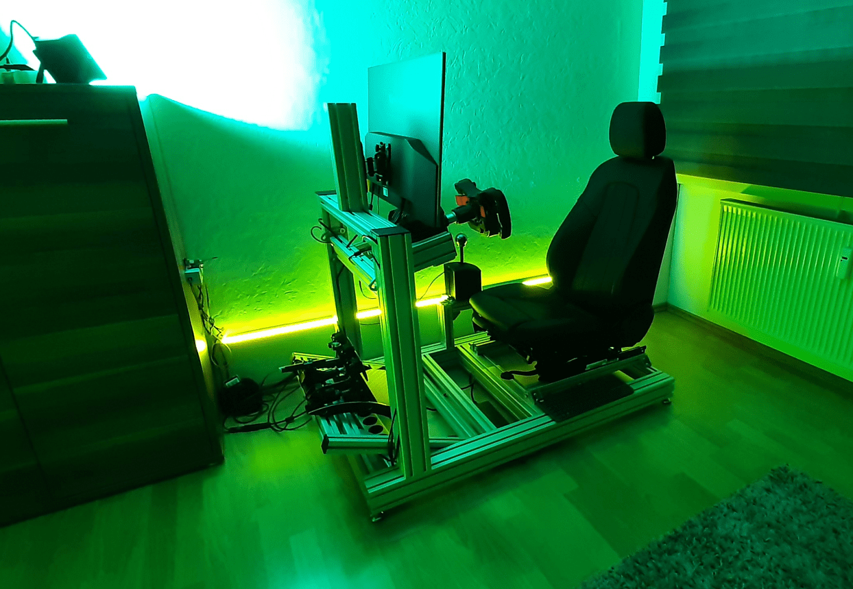

Die Pedale habe ich doch noch ein gutes Stück steiler gestellt.. ist nun bei längerer Fahrt viel bequemer. Insgesamt bin ich extrem zu frieden und begeistert wie alles geworden ist.
Wenn nun noch die Verkleidung kommt, die Nuten zugedeckt werden, alle Kabel entweder in den Nuten oder in den Hohlräumen der Profile verlegt sind und generell die Abdeckkappen drauf... dann ist das Ziel erreicht 💪
Bin froh, dass ich das durchgezogen habe 8-)
PS: Auf dem Sitz sitzt sich einfach so bequem.. fast besser als auf dem Sessel im Wohnzimmer. Ich glaub ich werd hier öfter mal Autokino machen. Sieht super aus auf dem 4k Screen. Brauch also wohl noch nen Popcorn und Bierglashalter 😂😂😂
