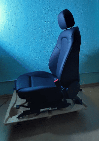

Ja da hast du recht... das ist mir auch schon aufgefallen. Seltsamerweise gibt es die "gleichen" Sitze (gleiche Beschreibung/Spezifikation/Ausstattungscode), für gleiches Baumuster mal so und mal so... Ich weiß nicht inwiefern das Bild tatsächlich stimmt.
z.B.
Ich gehe das "Risiko" jetzt ein, schau wie es tatsächlich aussieht. Und dann werden ein Maschinenbaustudium, 10 Jahre Erfahrung als Konstrukteur und ein Arbeitsplatz in einem Sondermaschinenbauunternehmen mit Schneidlaser, Kantbänken und Fräsmaschinen hoffentlich zu einer Lösung führen :sneaky:

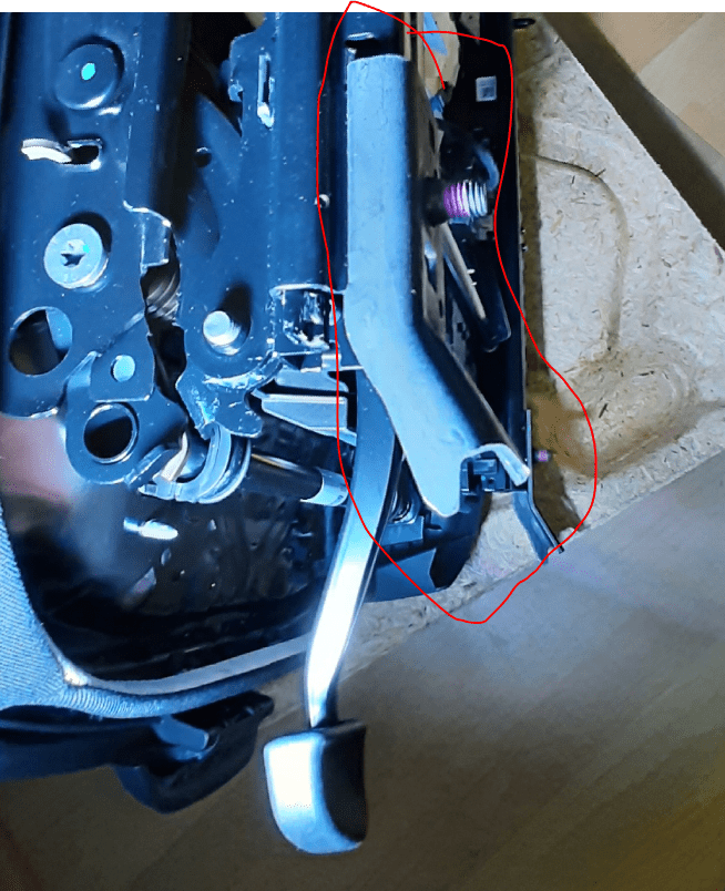

Da wird wohl vermutlich jede Sitzschiene drunter passen die man so nachgeschmissen bekommt.
Die sind ja nicht am Stück und da ist nur der Bügel und den biegt man sich hin wie er gebraucht wird vom Abstand.
Der Winkel an der Schiene ist wohl Fahrzeugspezifisch da wo halt der Befestigungspunkt an der Karosserie sitzt.
Wo bekommt man die denn nachgeschmissen?
Die sind miteinander verbunden, aber wie du schon sagst, mit bisl technischen Verstand kann man sich da leicht helfen.
Das ist ein popeliges hohles Rohr.
das biegst du dir etwas hin und gut ist.
Am Rohrende ist je eine kleine Nase die in der Schiene sitzt und durch anheben des Rohrs vorne die Verriegelung öffnet.
keinerlei Raketenwissenschaft...

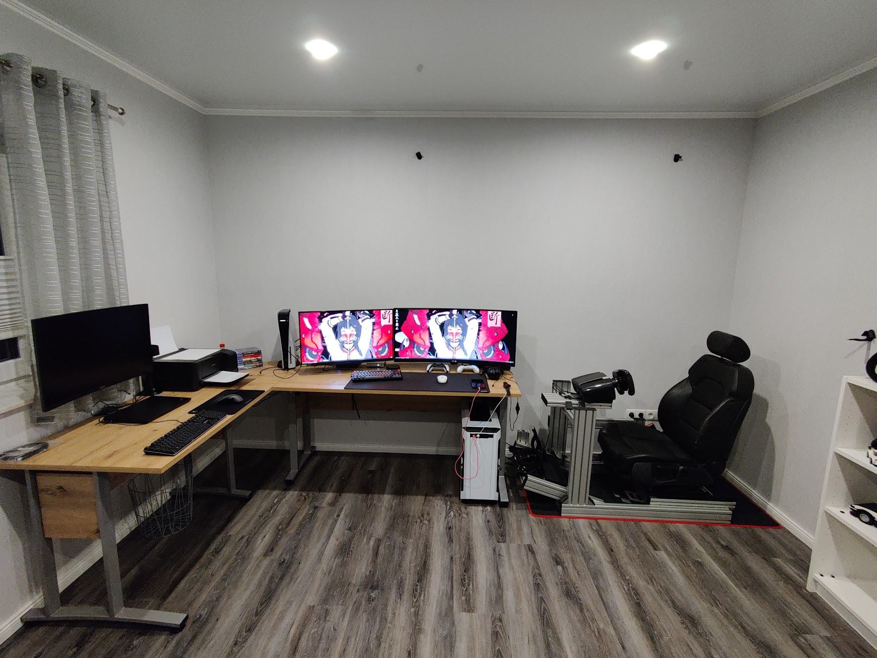

So endlich wieder ohne langes Hickhack wieder entspannt ein paar Runden drehen.

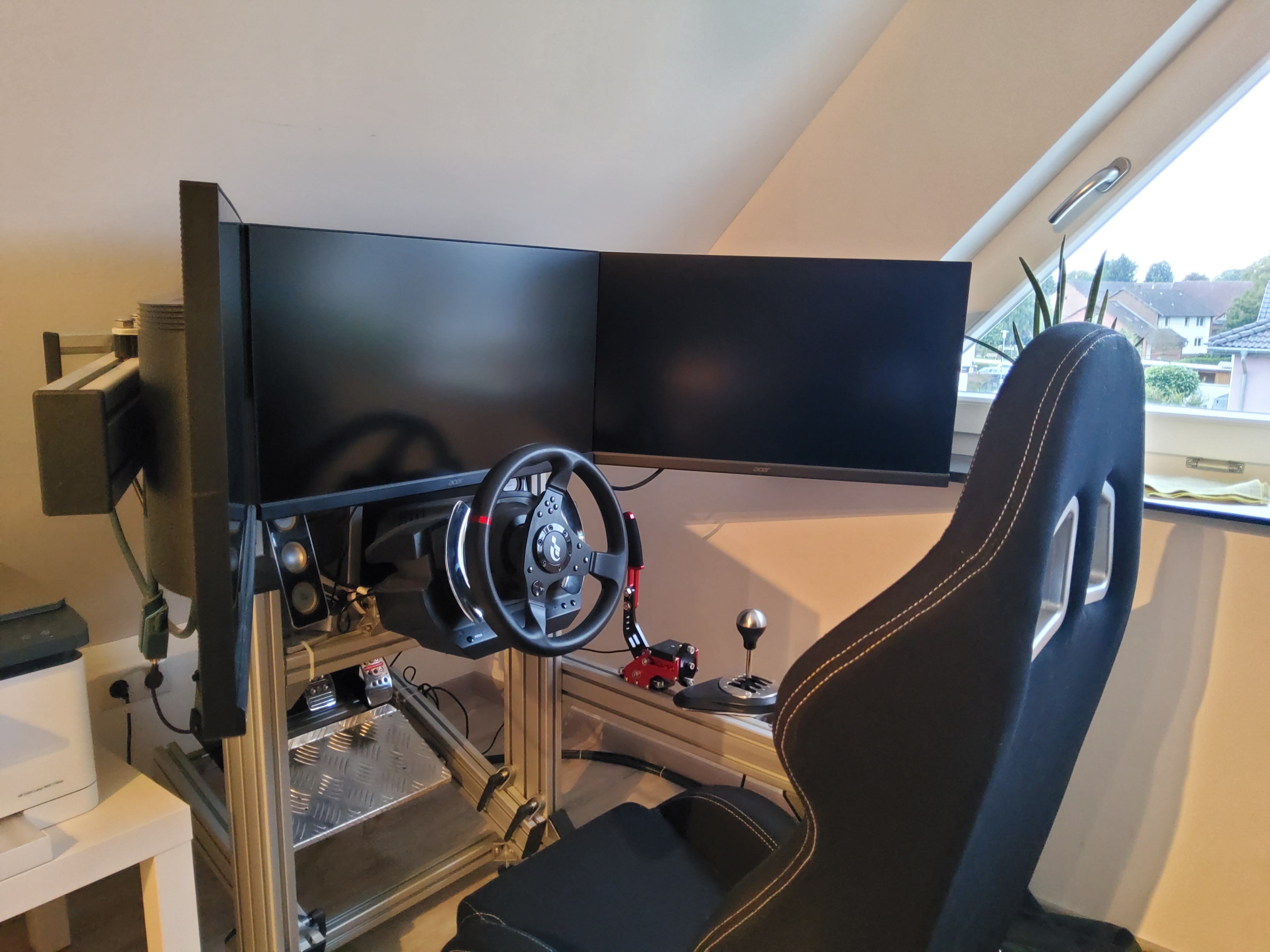

Durch das HomeOffice musste ich den 21:9 zweckentfremden und als Arbeitsmittel nutzen.
Hab mir nun einen LG 27GL850 und dazu 3 Monitor Halterungen gekauft .
Der 27gl850 wird nun für die PS5 und Games ohne 21:9 Support genutzt und bei bedarf wird der 21:9 einfach zum Rig geschwenkt.
Die Oculus Rift CV1 wird nun verkauft, ist zwar richtig immersiv aber mir mittleweile zu umständlich.
Ach ja KM ist eine scheiß Arbeit und auf den Bildern bemerke ich grade das ich irgenwas an die Wand machen muss sobald ich den Rift und Sensorhalter abmache. :d
Passt ja gut in die Ecke 8-)

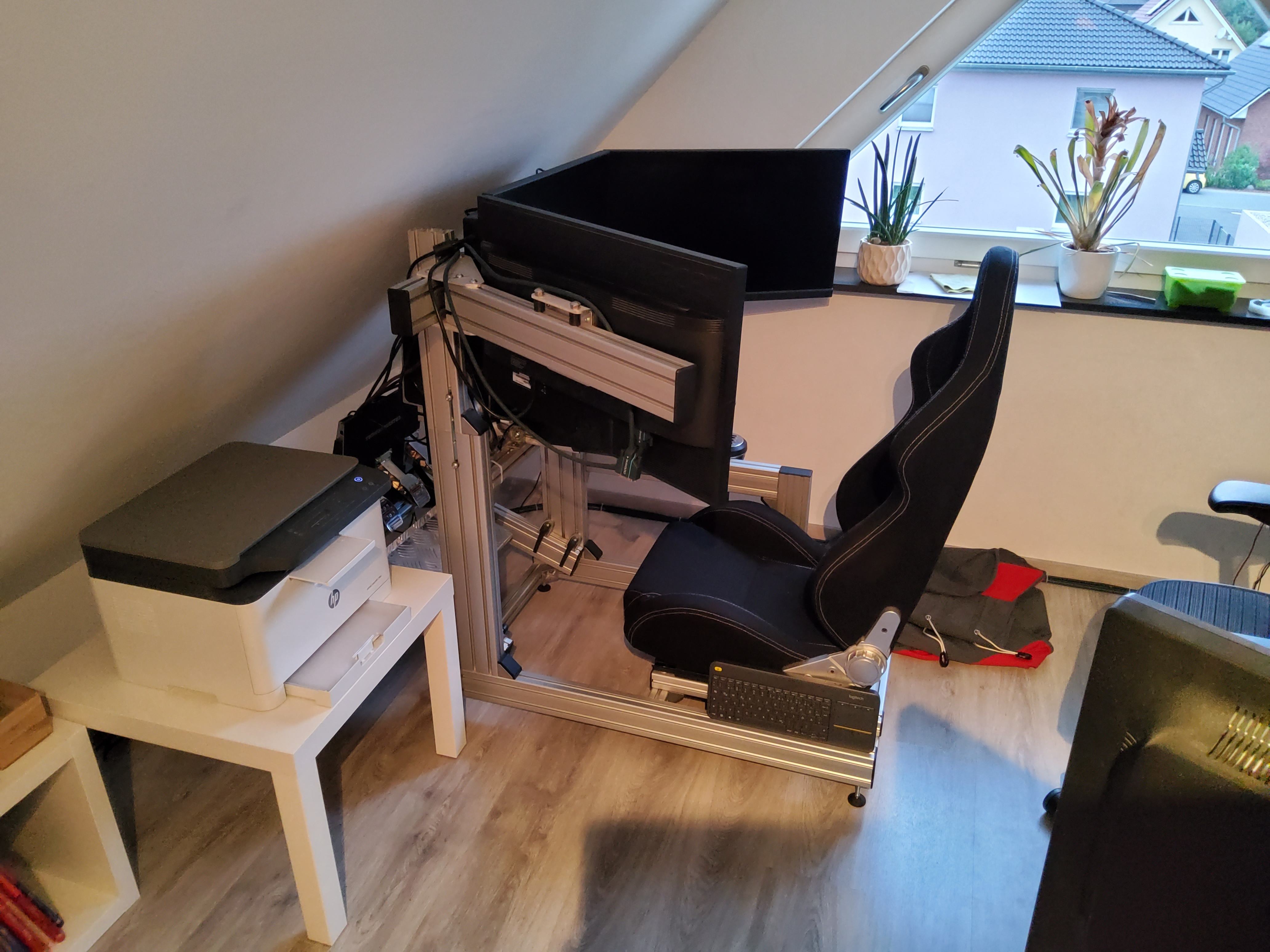

Ja ist das Motedis S-Dream.
Die Maße betragen so wie er jetzt steht
L: 127cm
B: 67cm
ist aber noch nicht ganz perfekt eingerichtet und ich muss mir noch Staubschutzabdeckungen holen.
https://www.motedis.com/shop/Nutprofil-Zubehoer/Sonstiges/Gleitleiste-I-Typ-Nut-8-1980mm::624.html
dazu noch Rollen und Tastaturhalter.

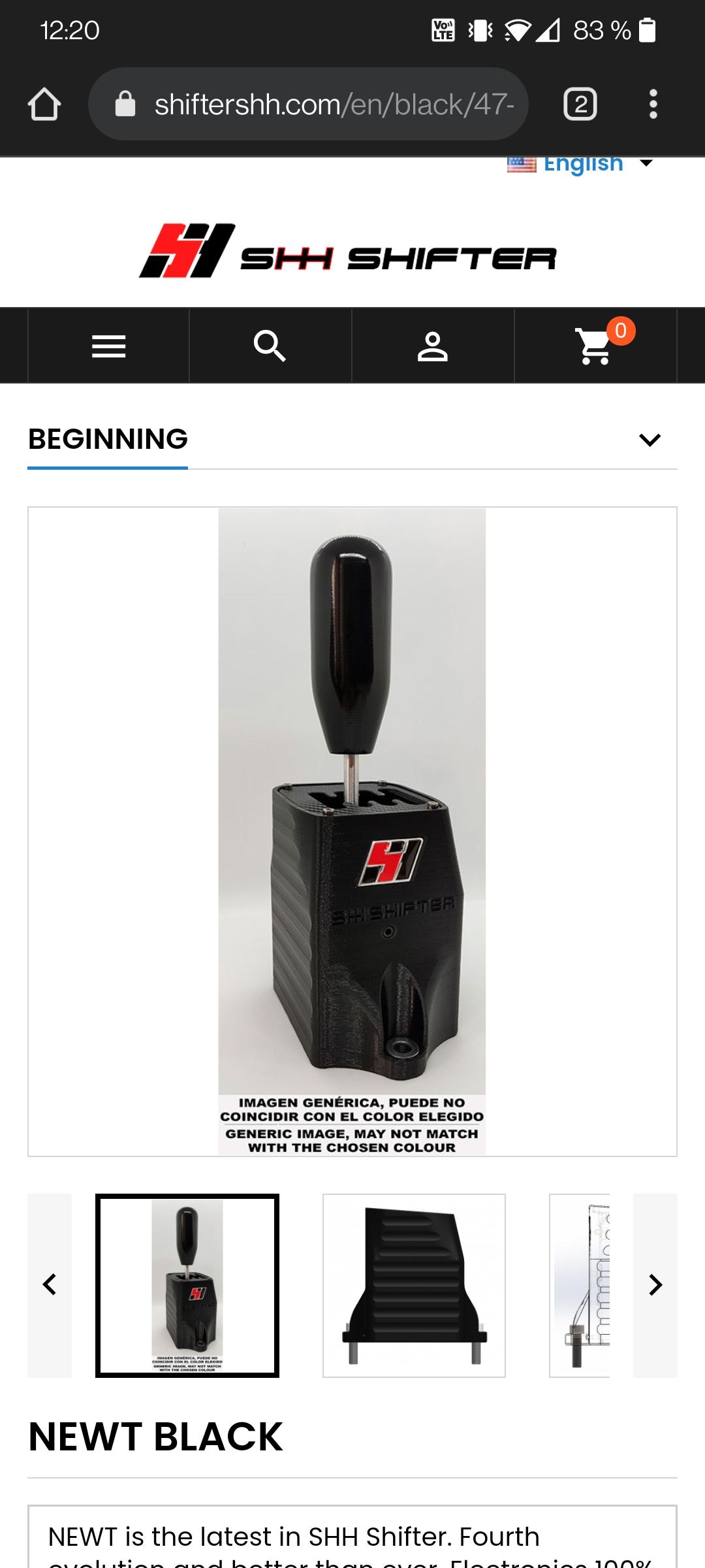

Den SHH Shifter gibt es z.B. mit einer M8 Halterung der würde perfekt ohne viel basteln auf die Strebe an seite passen.
Musste die Sitz unterkonstruktion aber etwas umändern da der Audi S6 Sitz etwas zu breit ist. Das gute am S-Dream ist die variabele Pedal Halterung.
Hab mal die PDF von Motedis mit angegangen da stehen alle wichtigen Daten.

So eine Dachschräge ist ja richtig praktisch für ein Rig, hatte ich noch gar nicht im Sinn ;-) Normal stören die nur.

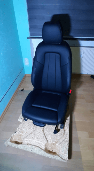

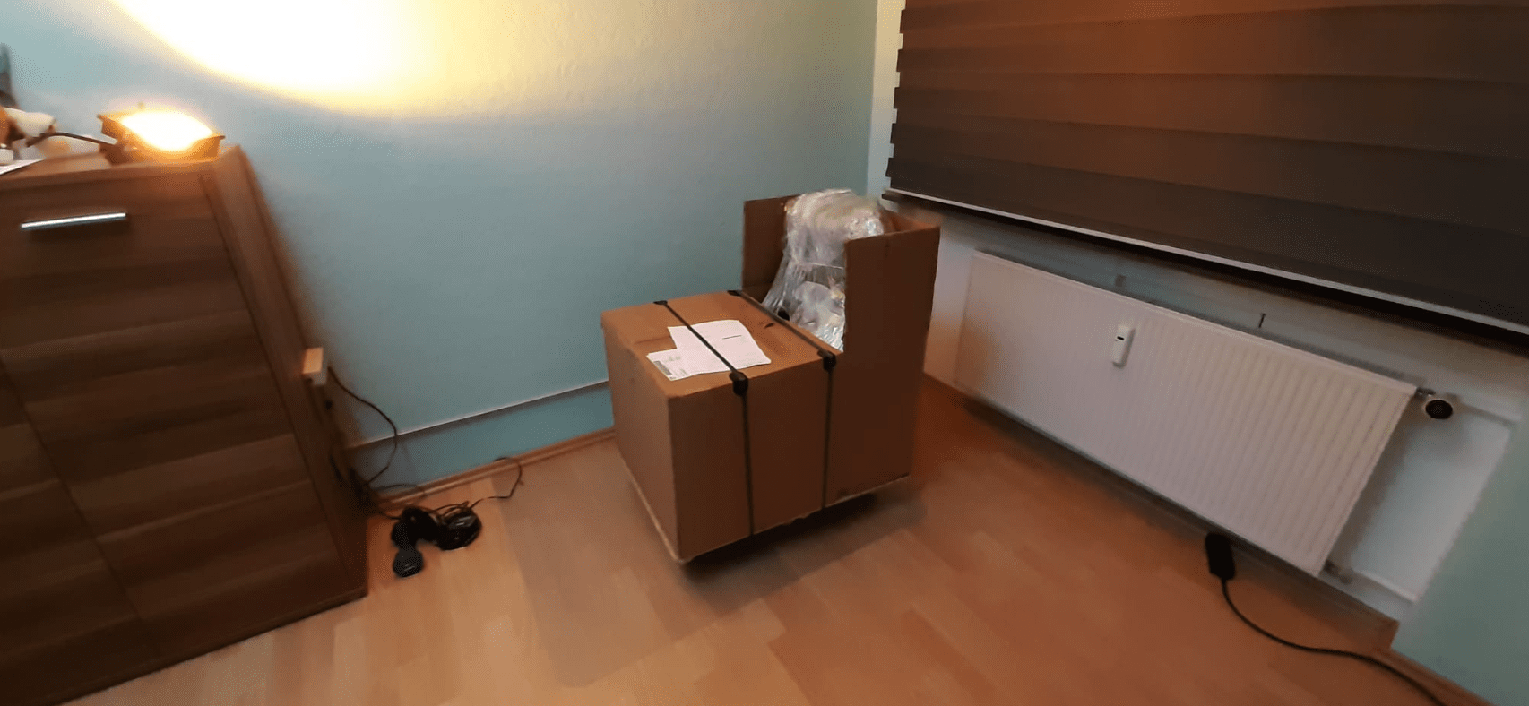

Danke für den Tipp!!! Toller Sitz. sehr bequem. Was daran gebraucht sein soll weiß ich nicht, ist absolut neuwertig.

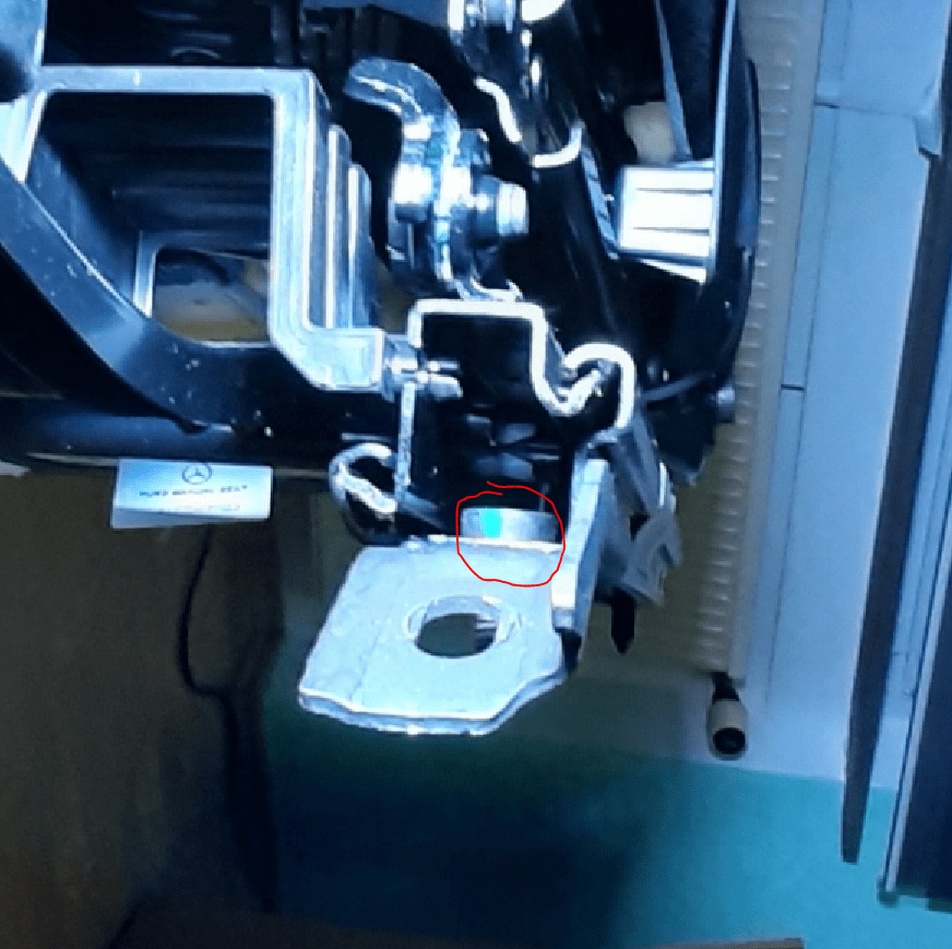

Und das beste, die Schräge an der Sitzschiene ist nur von oben festgeschraubt
Sieht so aus, als ob man das durch lösen dieser Schraube abnehmen kann
Na dann viel Spaß damit. Meiner sah auch aus wie neu und wenn man bedenkt, das so ein Sitz locker nen Tausender kostet wenn man ihn bei Mercedes neu bestellt, ist das wirklich ein Schnapper.

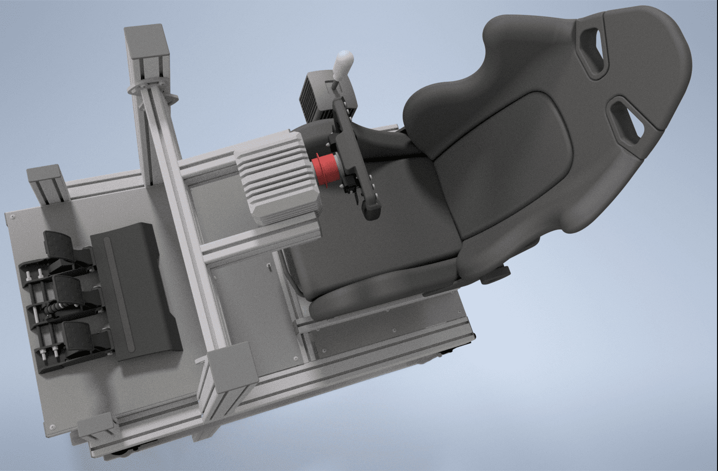

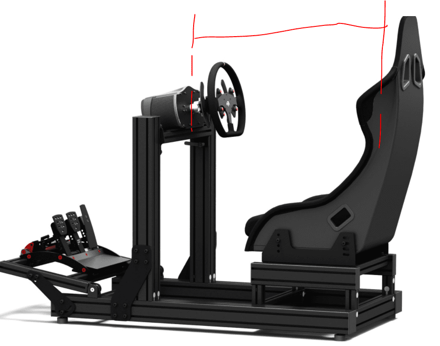

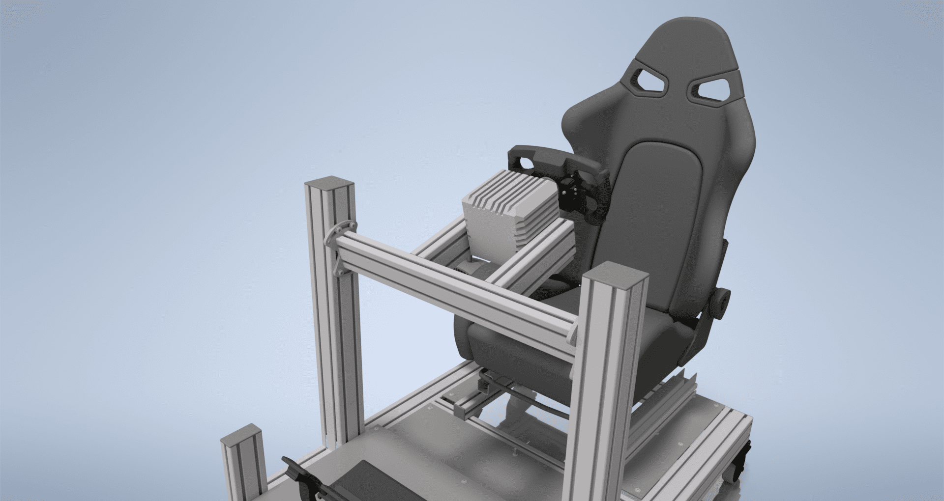

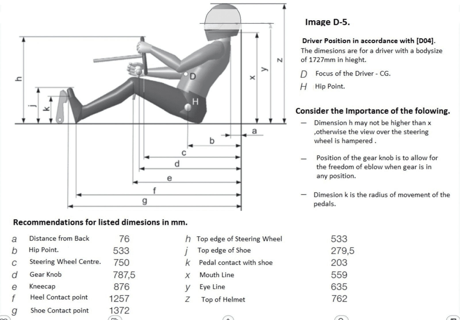

Ich habe inzwischen die Ergonomie genauer bestimmt. Ich habe den realen Sitz samt seinem Verstellbereich vermessen und in VR die Pedale und Lenkrad und Sitz usw. da hin geschoben wie alles recht gut und auch für mich bequem zusammenpasst.
Als Fazit muss ich nun feststellen, dass es im Stil des MTX-Rig was mir wegen der "Cleanen Optik" der Lenkradsäule so gut gefallen hat von der Ergonomie absolut nicht sinnvoll passt. Die Pfosten an denen das Lenkrad befestigt sind, sind viel zu weit vorne im Bezug zum Sitz auf diesem Bild:
Man kann den Sitz auch gar nicht weit genug nach vorne schieben, sodass es von der Aufnahme/Sitzschiene/Proportionen für mich Sinn ergibt.
Schiebe ich alles zu meinen ergonomischen Maßen zusammen, kommt das hier dabei raus:
Dh, man kann hier ja kaum einsteigen, dh kommt kaum zwischen Sitz und Pfosten. Ich werde hier noch etwas ändern müssen was möglichst die Optik erhält ohne allzuviel mit Profilen dran zu basteln.
Dieses lange Blech wie es z.B. Motedis benutzt wäre hier zwar sehr praktisch aber ich schaue erst Mal ob mir was anderes einfällt was mir von der Optik besser gefällt.
Aber inzwischen versteh ich, wie Motedis auf die Lösung kam, die mir nach "zu viel gebastel" aussah.. (was die Lenkradaufnahme angeht)

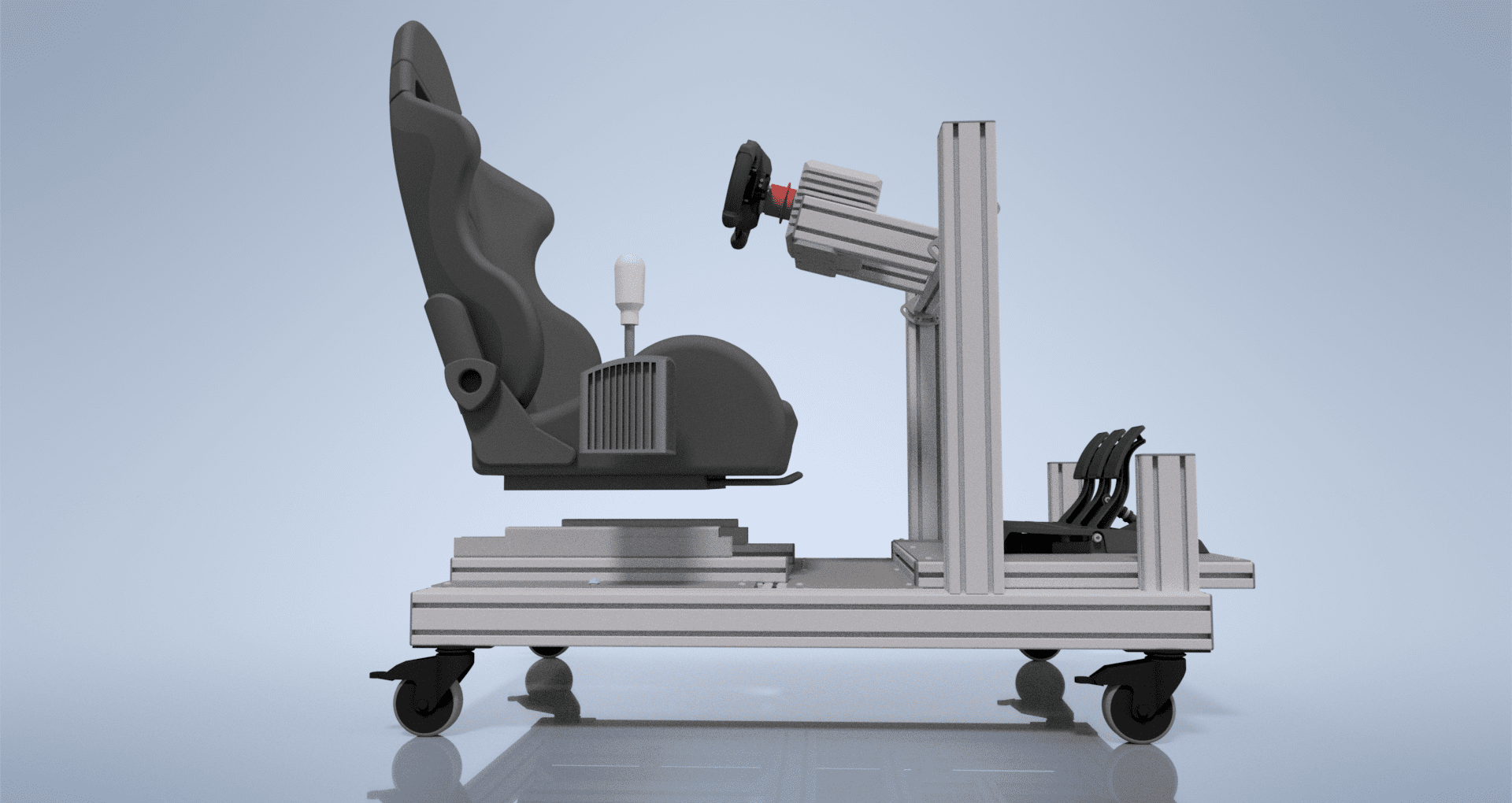

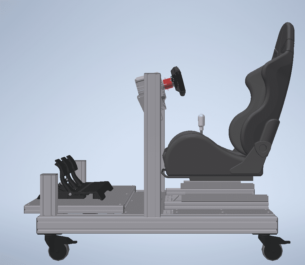

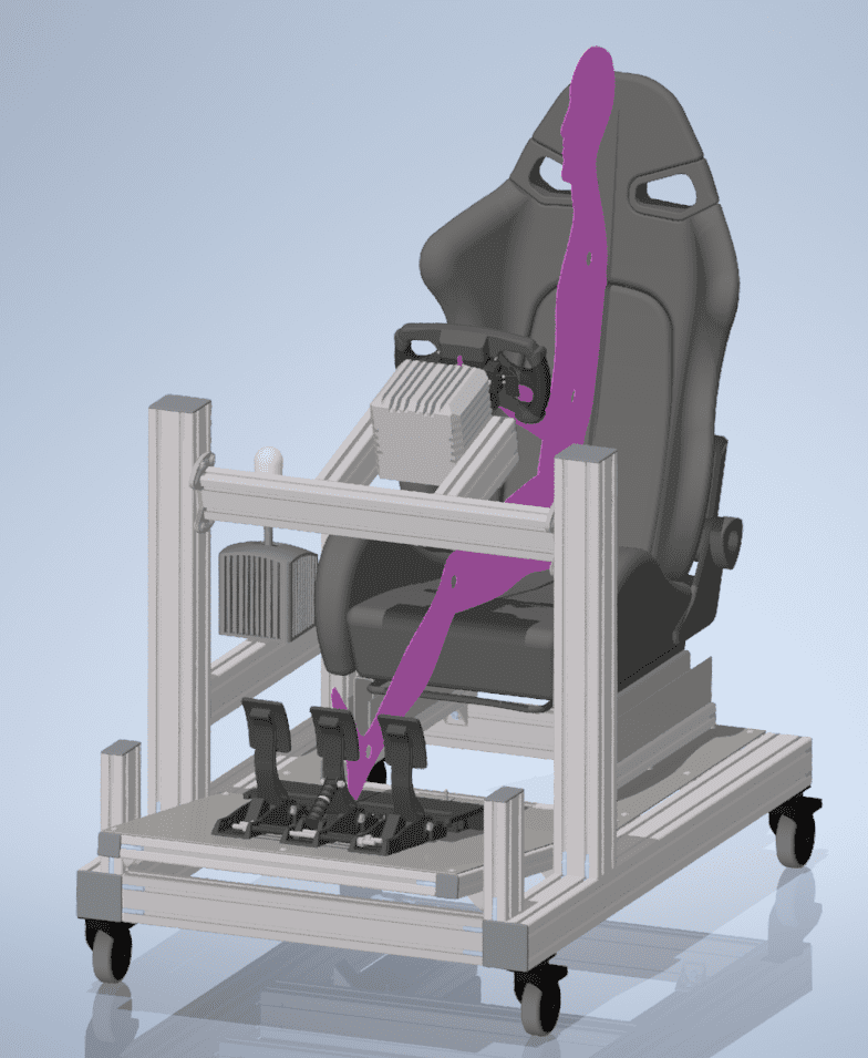

Ich würde sagen, dass ich vergangene Nacht meine Konstruktion vorerst abgeschlossen habe. Ich werde im Laufe des Wochenendes eine Stückliste und Zuschnittliste erstellen und dann kann es los gehen.
Überlege nur noch, ob ich das Rig tatsächlich auf Rollen stelle oder doch nur einfache Stellfüße oder noch einefacher einen "Gummistopfen" :cautious:
Da in die nach unten zeigenden Nuten des Grundrahmens noch LED Streifen kommen, sieht es vlt. besser aus wenn der etwas höher ist (also z.B. mit Rollen). Das Problem ist im Moment eher, dass ich keine passenden "hübschen" Rollen finde die sich gut anbinden lassen. Die ganz einfachen Rollen mit blank verzinktem Stahlblech passen glaube ich nicht zum Rest des Rigs, vor allem wenn dort noch die DiBond Verkleidung dran kommt.
Am sinnvollsten wird es wohl sein dann erst Mal aufzubauen, die geplante Ergonomie fein abzustimmen und danach wenn ich sehe wo noch Platz ist, kann ich nochmal das Thema Armlehne angehen. 8-)

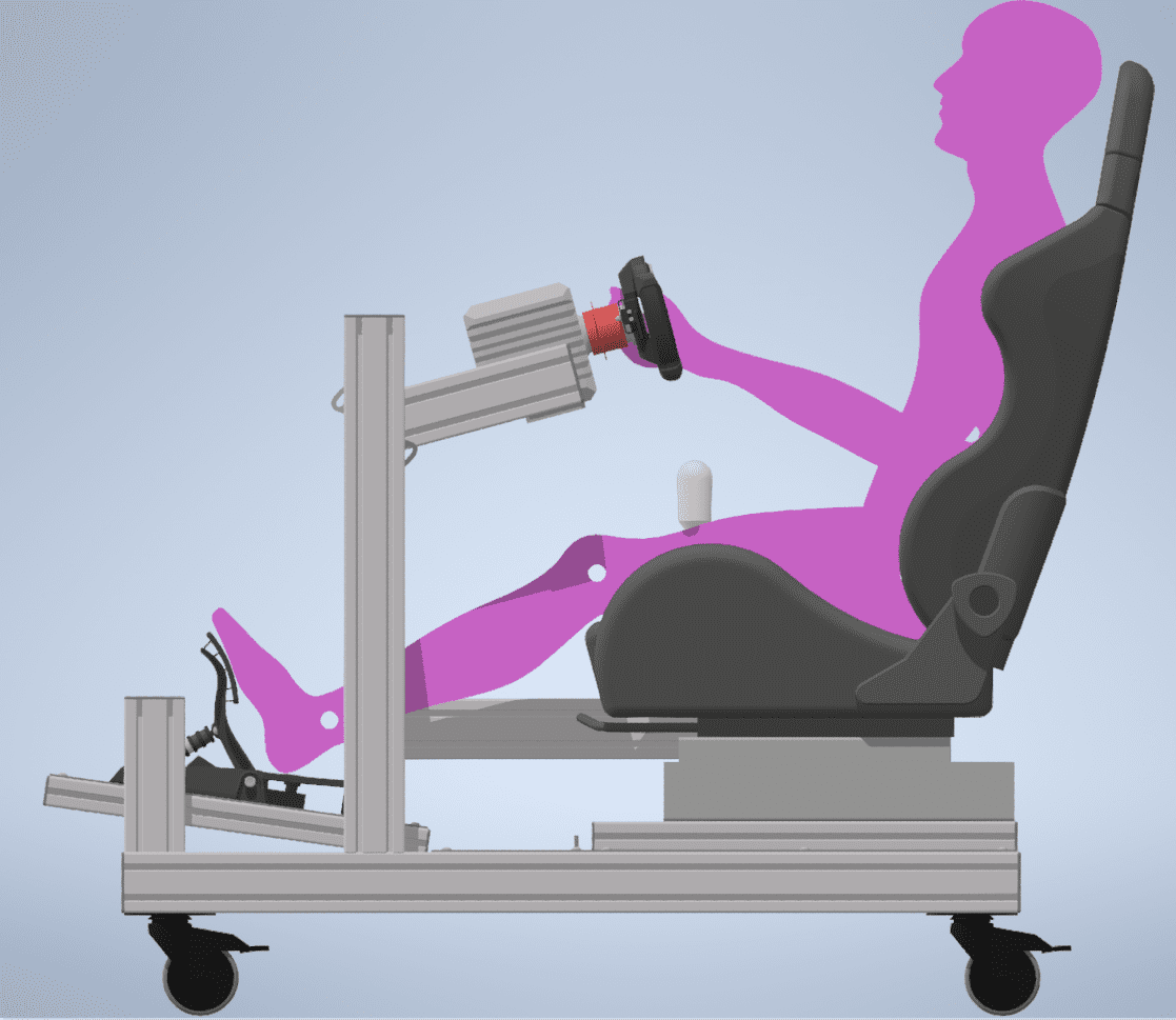

Wegen dem Thema Ergonomie hab ich mir mal ein Hampelmann-Flach-Manequin welches ich auf exakt meine Größe skaliert hab in die von mir vorab gemessene gewünschte Sitzposition gebracht:
Ich würde sagen, dass sieht doch ganz gut aus. Der Sitz ist in der Darstellung auf seiner Mittelstellung von dem tatsächlichen Bewegungsbereich. Natürlich könnte ich ihn aber auf der Schiene noch anders anbringen.
Ich denke bei einem GT3 Fahrzeug, sind die Pedale noch höher (fast auf Ebene des Hintern). Die Beine daher eher noch hochgewinkelt. Die Sitzfläche des realen Sitz kann man aber nicht so nach oben neigen, dass das Sinn macht. Aus der gezeigten Position, kann der reale Sitz aber noch 22,5 mm nach oben und 22,5 mm nach unten.
