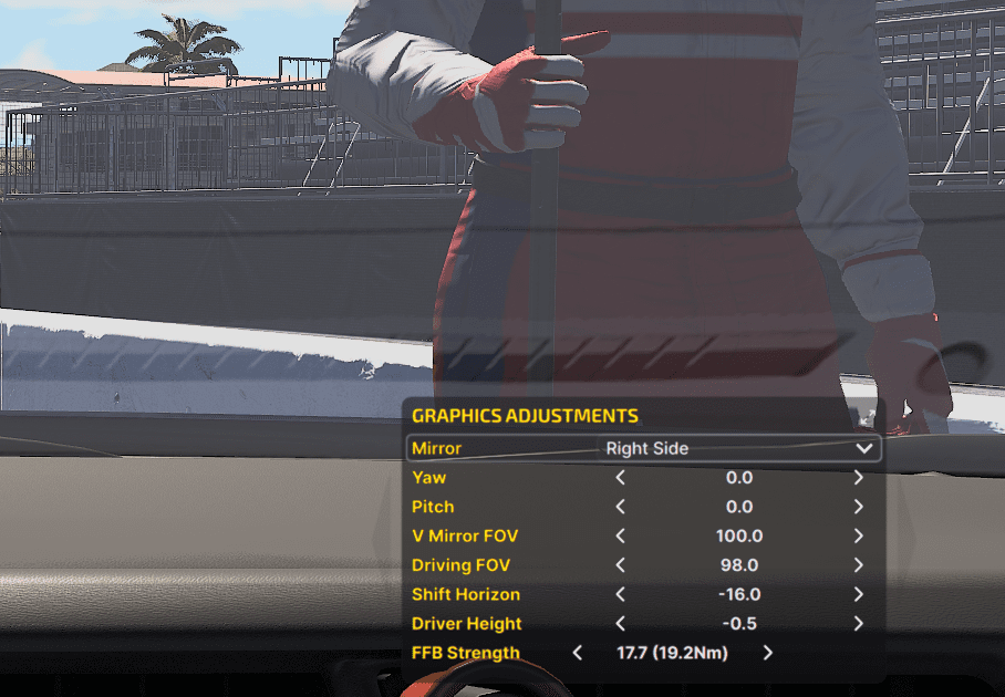

Ich habe quasi keine Spiegel. Ich könnte die virtuelle Sitzposition natürlich stark nach hinten verschieben, aber dann wirkt das unrealistisch und einfach falsch.
Hier mal im D Toyota.

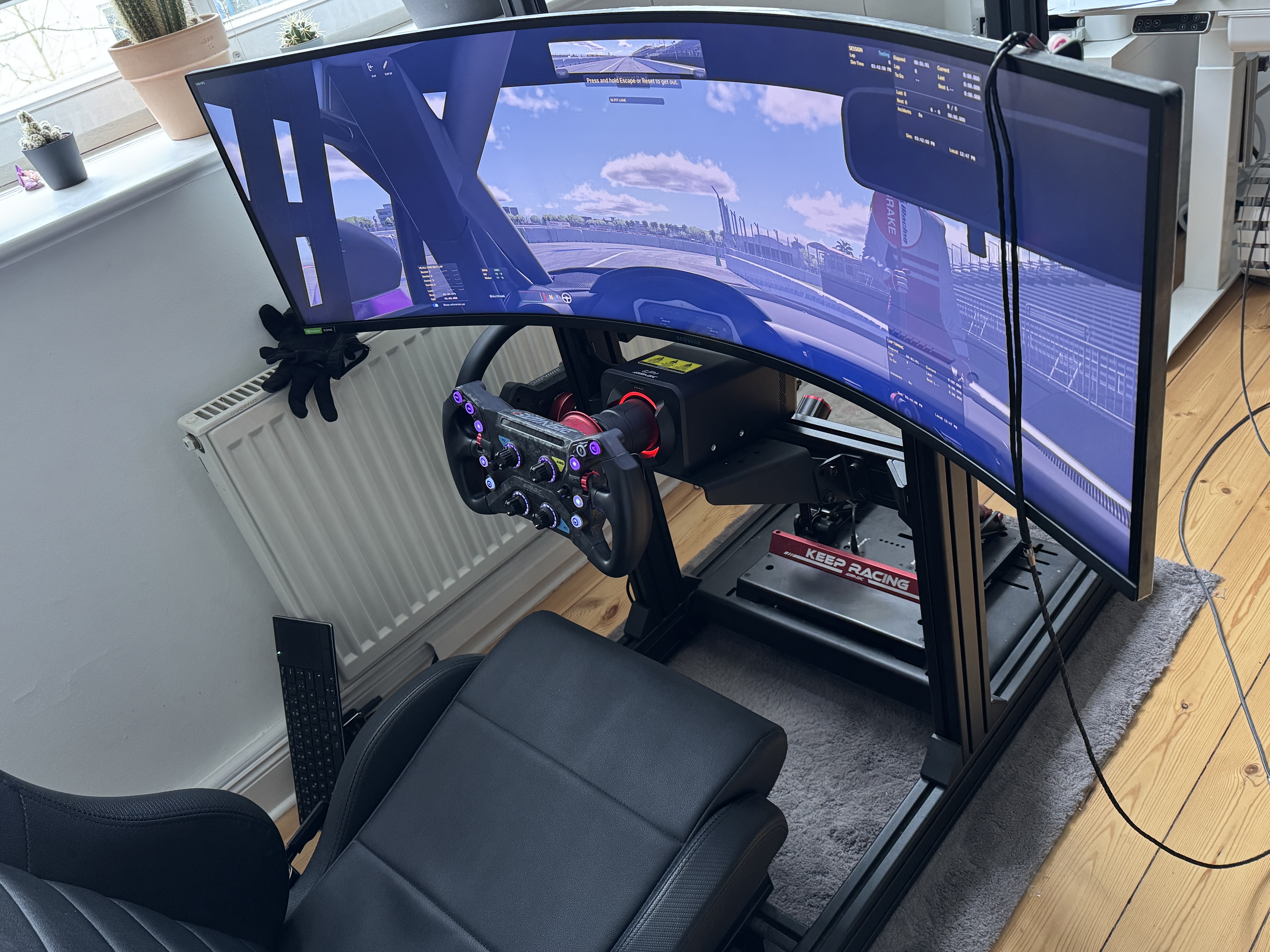

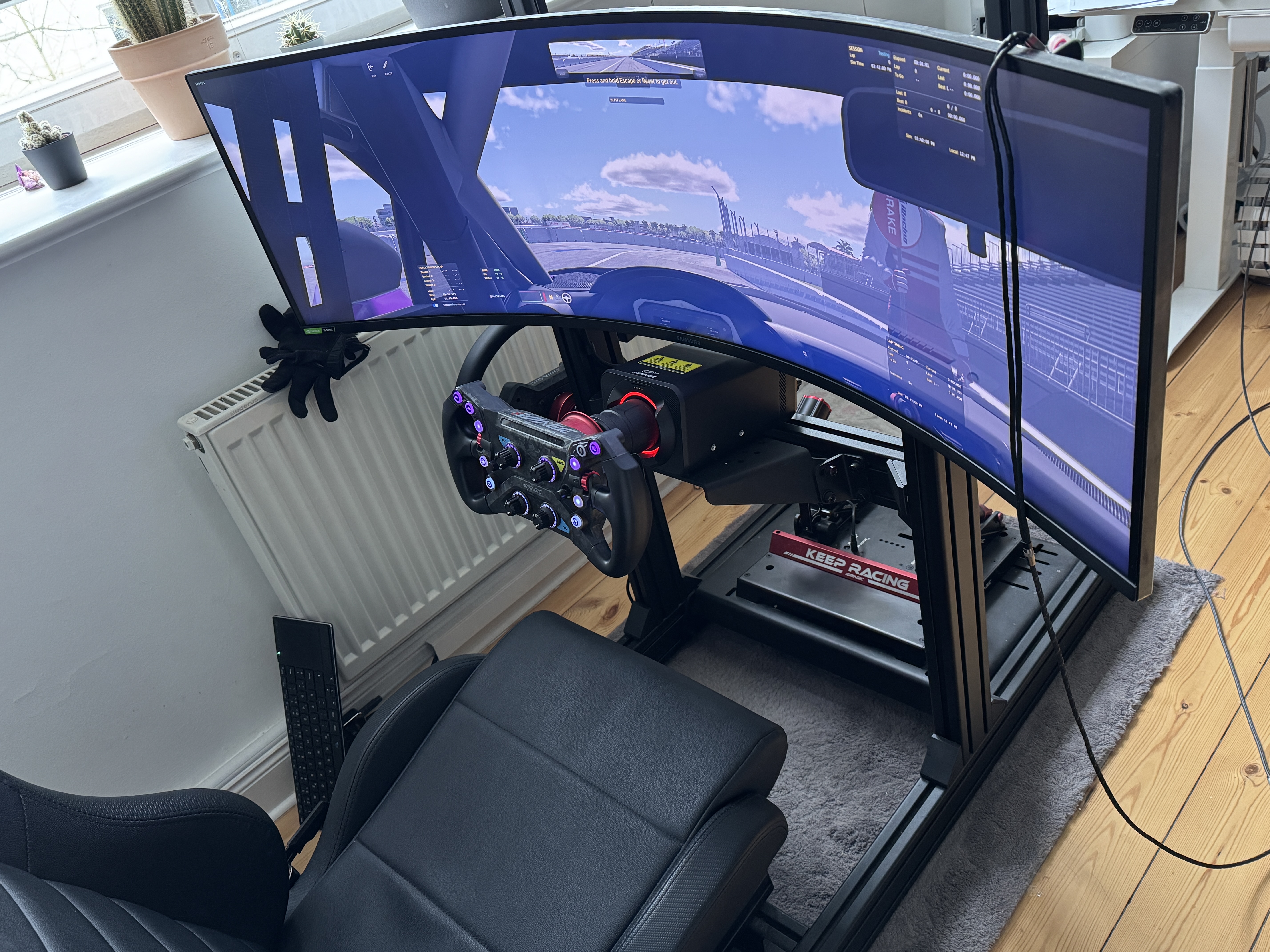

was spricht dagegen, den Monitor noch ca. 10cm ranzuholen, sdass er genau über der Lenkwelle sitzt? hab das bei mir auch so an eine Alpha EVO. Da wird dann auch ein bisschen merh vom Spiegel sichtbar. Und du könntest sogar bei den meißten Fahrzeugen das ingame-Dashboard nutzen.

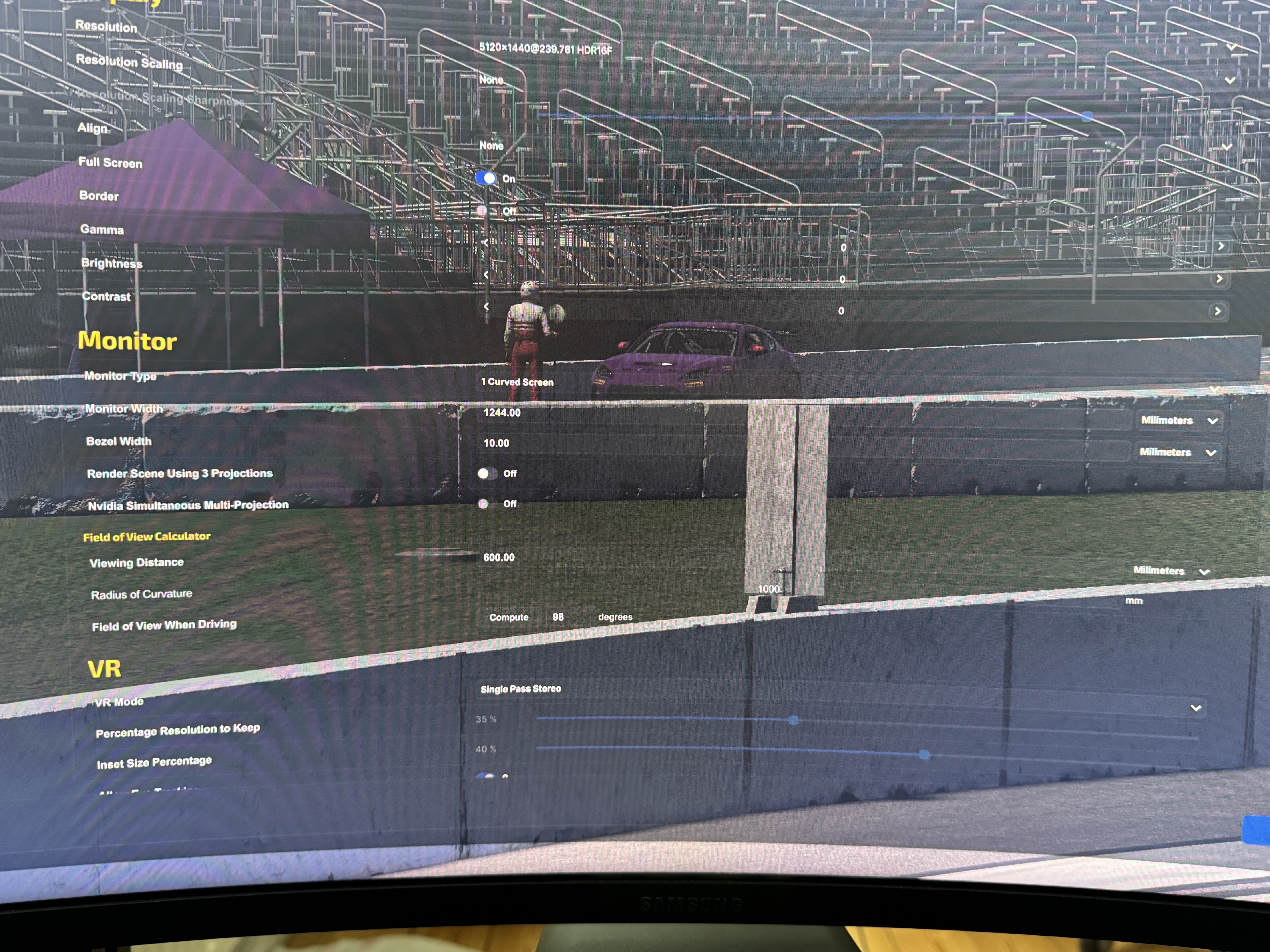

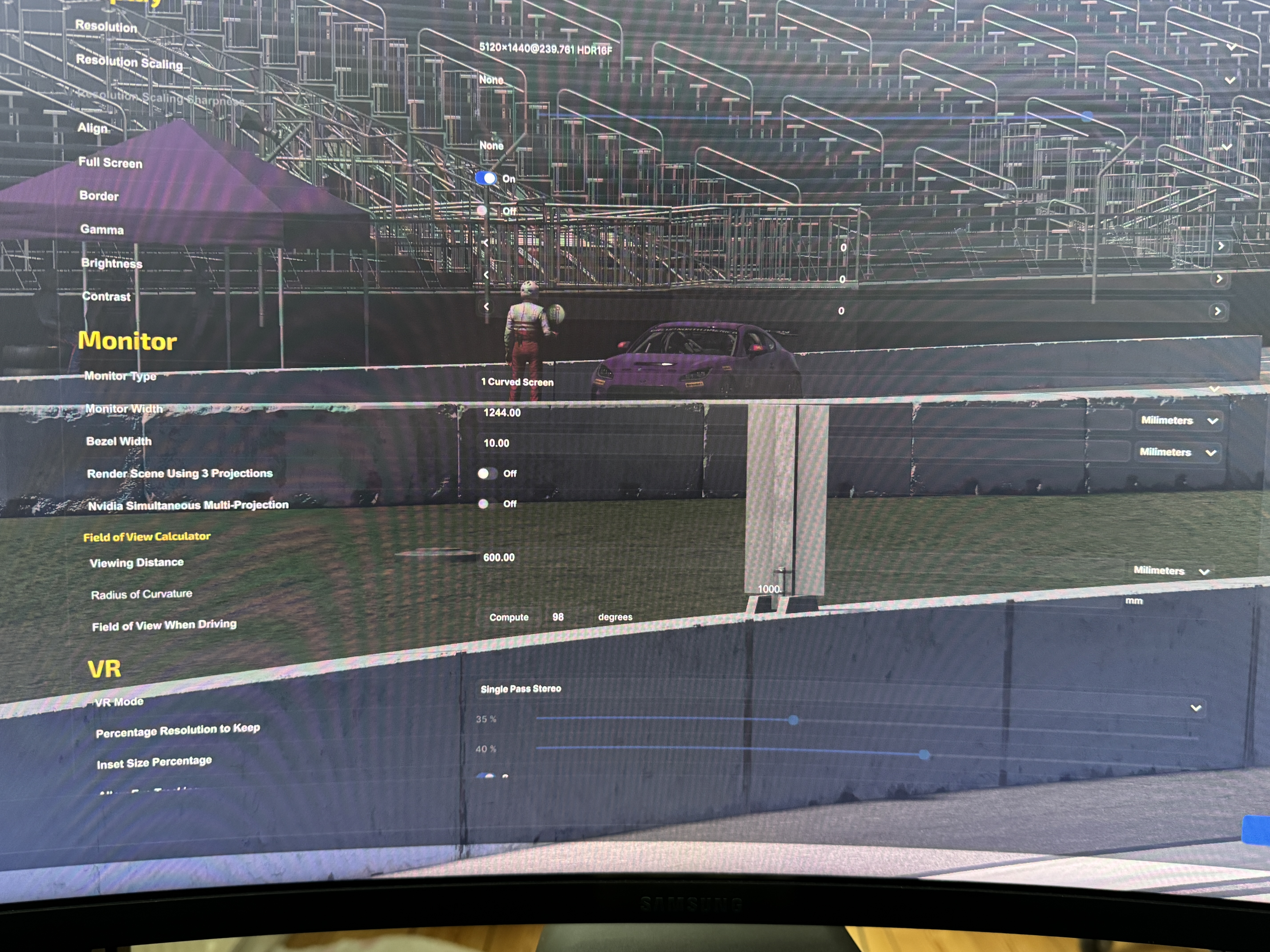

Ich finde den Abstand von mir zum Monitor schon echt dicht. Sind nur ca 60cm vom Kopf zum Monitor. Bin echt nicht der Größte und daher ist das alles eh schon recht weit dran an meiner Sitzposition.
bei mir sinds auch 58cm zu den Augen, aber da sitz der Monitor eben schon auf der Lenkwelle. Dann ist dein FOV ja erstmal das gleiche wie bei mir, nur komisch, dass es dann bei mir soweit passt. Bei 60cm könntest aber eigentlich auf ein FOV von 106° hoch gehen. 98° entsprechen ja eher 67cm (was es vermutlich auch sein wird, wenn ich mir die Positio des Monitors ansehe).
Ach, sehe gerade, das ist von iRacing berechnet. Seltsam, jeder andere rechner gibt dafür 106° aus. Evtl meint iRacing die Distanz die zur Ebene, die quasi zwischen linkem und rechtem Bildschirmrand aufgespannt wird und nicht die Distanz bis zur Mitte des Bildschirms.
Hatte daher "ca" geschrieben. Ich weiß nicht mehr wie viel es genau war. Hatte es aber inital mal ausgemesen und gem. Berechnung dann eingestellt. Fühlt sich beim Fahren auch korrekt an
Mit etwas gewöhnung fühlt es sich immer korrekt an. Das wird dir quasi jeder sagen. In deinem Fall mit dem fehlenden Außenspiegel würde ich an deiner Stelle, aber tatsächlich mal schauen, ob sich 106° nicht auch noch korrekt anfühlen. Ansosnten kann man halt einfach nicht mehr machen und du musst ohne Radar auskommen. Spotter-Tonspur dazu und Spaß am Racing haben.
Ja, werde die Tage mal etwas mit rumspielen. Die paar Klicks könnten wohl noch gehen. Problem mit der komplett blinden rechten Seite habe ich zwar dennoch, aber egal.
