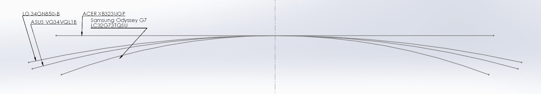

Hab mir das genauso wie Du CAD nachgezeichnet einfach zum Spass als ich mir den G7 damals gekauft hab. Und zwar als Vergleich 1m, 1,5m und 1,8m, da das die Monitore gewesen waren, die mich interessiert haben.
Ich empfinde es schon so, dass ein zu großer, gerader Monitor an den Seiten aufgrund des größeren Abstands zum Auge hin nicht mehr so angenehm wahrgenommen wird als wenn man einen curved hat. Und das geht für mich bei >30" los. Einen 27er würde ich noch gerade kaufen, alles größer dann curved.
Und wenn Du Dir einen R1000 wie bei meinem Monitor einzeichnest, ist ziemlich logisch, dass der ideale Abstand um überall den gleichen Augenabstand zu haben eben genau 1m ist. Dass dies beim G7 keine ideal gleichmäßige Wölbung ist, sei mal dahingestellt. Und dass natürlich je weniger Biegung ein Monitor hat dieser Effekt weniger ins Gewicht fällt, ist auch klar. Ebenso, dass die meisten genau wie ich den Abstand am Schreibtisch nicht einhalten werden wollen oder können.

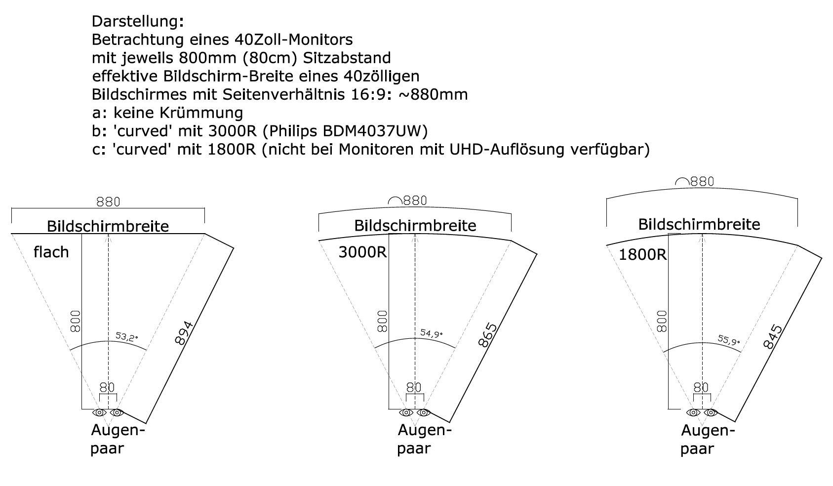

Anbei mal meine damalige CAD-Datei:
Konstruktionsgrundlage: 40"-Moni mal in flat, mal mit 3000R und mal mit 1800R bei jeweils 80cm Sitzabstand.
Erkenntnis1: Der Betrachtungsabstand zu den seitlichen Rändern verringert sich -dies allerdings nur marginal.
Erkenntnis2 und der eigentliche Knüller: Der Betrachtungswinkel zu den seitlichen Rändern…
vergrößert sich -allerdings ebenfalls nur marginal.

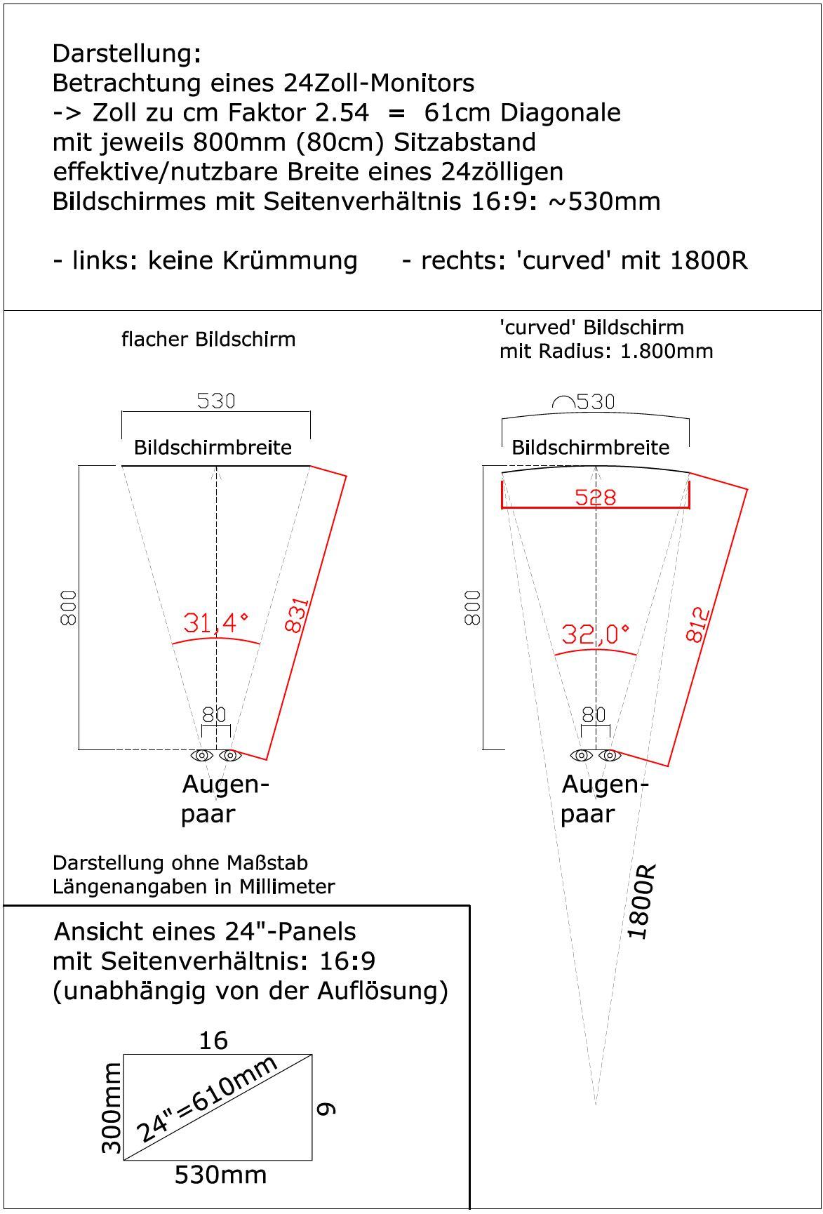

Und weils so schön war, hier noch eine 24"-Variante, weil hier die Maße etwas deutlicher dargestellt sind::

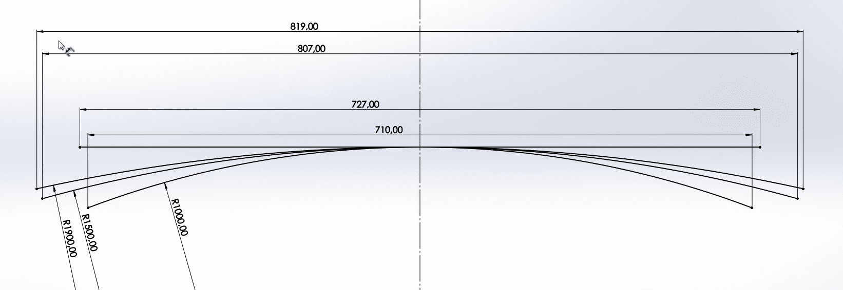

Hab auf die schnelle jetzt nur die Screenshots zur Hand, die ich mir damals gemacht habe mit den 4 Monitoren, die ich in meiner engeren Auswahl hatte:
Du schreibst zwar der Unterschied im Abstand ist marginal, aber ich könnte mir vorstellen dass die Differenz in Deiner Zeichnung zwischen 800<>894 und 800<>845 schon deutlich spürbar ist. Zwischen 94mm Variation der Entfernung und 45 ist halt einfach nur noch die Hälfte....
So, ich mach das Thema jetzt zu hier für mich und wünsche allen viel Spaß mit ihren Monitoren, egal ob gerade oder curved.
Wie ich sehe, hast Du meine Zeichnung mitsamt Maßangaben verstanden, das freut mich.:bigok:
Allerdings frage ich mich, ob Du mir…
oder doch Dir selbst ein Bein stellen möchtest.
Die 800<->894mm- zu 800<->845mm-Differenz ist irrlevant, denn die Gedankenspielgundlage ist immer die Gesamtstrecke.
(Beispiel: Stelle Dir 3 Typen vor. Einer steht 1.000m von Dir entfernt. Der Zweite 990m, und der Dritte 980m von Dir entfernt.
Es wäre wohl etwas missverständlich, würde der 980m-Typ behaupten, er stünde doppelt so nahe wie der 990m-Typ an @Zhoto dran, weil er ja 20m näher an @Zotho stehe, der 990m-Typ aber nur 10m. Somit steht der 980m-Typ unumstößlich doppelt so nah neben @Zotho, wie der 990m-Typ, denn jedes Kind weiß, dass 20 das Doppelte von 10 ist.):unsure:
