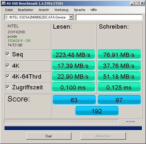

Zu aller erst solltest du das BIOS und die Firmware der SSD auf die neueste Version bringen !
BIOS war schon vor dem Kauf am neuesten Stand, Firmwareupdate war das Erste was ich bei Erhalt gemacht habe.
Dann deaktiviere mal das Befehls-Queuing, die 4K-Werte sollten dann besser werden.
Ausgeführt!
Zu guter letzt solltest du den Schreibpuffer aktivieren dadurch sollten
die sequentiellen Schreibraten sich bei 70-80MB/s einpendeln.
Ausgeführt!
PS: Befehls-Queuing (NCQ) geht nur über den AHCI-Modus, daher läuft es bei dir schon im AHCI-Modus.
Ein weiterer Hinweis dafür ist, dass die Intel Toolbox nicht läuft, die geht nämlich nur im IDE-Modus.
Habe auf den Standard DUAL IDE Treiber gewechselt. Toolbox läuft nun auch, einmal TRIM (also die Tools laufen lassen) dauert nur so 30 Sekunden?
Benchmark nach allen Änderungen (bis auf die Energiesparoptionen) ist angefügt. Was erreichen andere User mit dieser SSD?
Mit AHCI und einer frischen Win 7-Installation erreichst du an der ICH(R)9/10 ~400 Punkte.
1. Ich hab frisch installiert, es ist jungfräulich. (Hab ja die SSD erst am MO gekauft)
2. AHCI hab ich vorher schon versucht. (sonst wäre NCQ nicht gelaufen) Da waren die Werte schlechter als mit IDE.
3. WTF ist ICH(R)9/10 ? :hmm:
@Sungoku: Es sieht gut aus! Meine Werte sehen auch so aus (IDE Modus und standard Windows Treiber).
Das ist m.E.n. das beste was man mit diesen (alten) nvidia chipsätzen erreichen kann,
es sei denn, du bekommst es noch irgendwie hin, dass der AHCI Modus mit NCQ und TRIM richtig läuft.
mmh da könnte man ja fast vermuten, dass intel seine SSDs auf seine Chipsätze anpasst bzw optimiert...

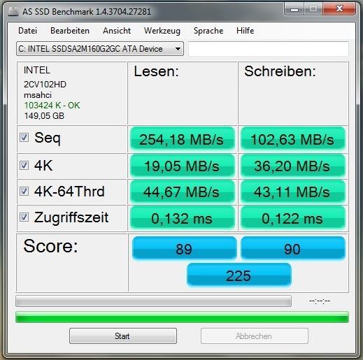

Intel Postville RAID0 Stripesize Benchmark
Intel S1156-System (Xeon X3460 - ähnlich i7-860, i3420 Chipsatz - ähnlich P55)
2x160GB Intel SSD mit neuster Firmware (2CV102HD) am onboard-Controller, Write-Back-Cache aktiviert
Windows7 64bit auf dem RAID0
Das gleiche System wurde immer mit Acronis zurückgespielt.
Stripesize:
4k, 16k, 32k, 64k, 128k
32k und 128k sehen hier am besten aus. (Ich habe jeden Bench 2x durchlaufen lassen und den besseren genommen. Die Unterschiede in den zwei Durchläufen sind nicht klein. Bei 128k kamen 952 und 931 Punkte raus.)
Mich würde interessieren, warum die 4k-Lesewerte bei 14MB/s rumdümpeln.
Auch den Write-Back-Cache abschalten hilft wenig:
Mit WB-Cache, ohne WB-Cache
Den copy-Bench habe ich nur einmal durchlaufen lassen. WB-Cache ist aktiviert.
wo gerade so viele Kracks hier anwesend sind, hat vielleicht auch noch jemand einen Tipp für mich? Normalerweise wird mit ähnlichen Systemen doch irgendwas um und bei 400 Punke erreicht. Warum hab ich so wenig?
