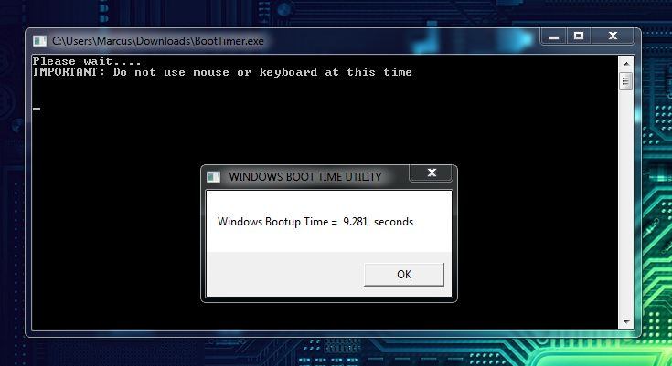

hab das jetzt mit dem boot up timer auch mal probiert.
im loving it.
Was ich mal sagen wollte,oder fragen wollte,aber wann misst dieser Boot Timer?
Weil das kann ja nicht sein das es ab Power Knopf drücken misst,dann wäre die zeit in meinem Falle zumindest deutlich länger....
Das heißt wahrscheinlich von Windows Boot-Logo,bis zum Aufbau der icon`s?

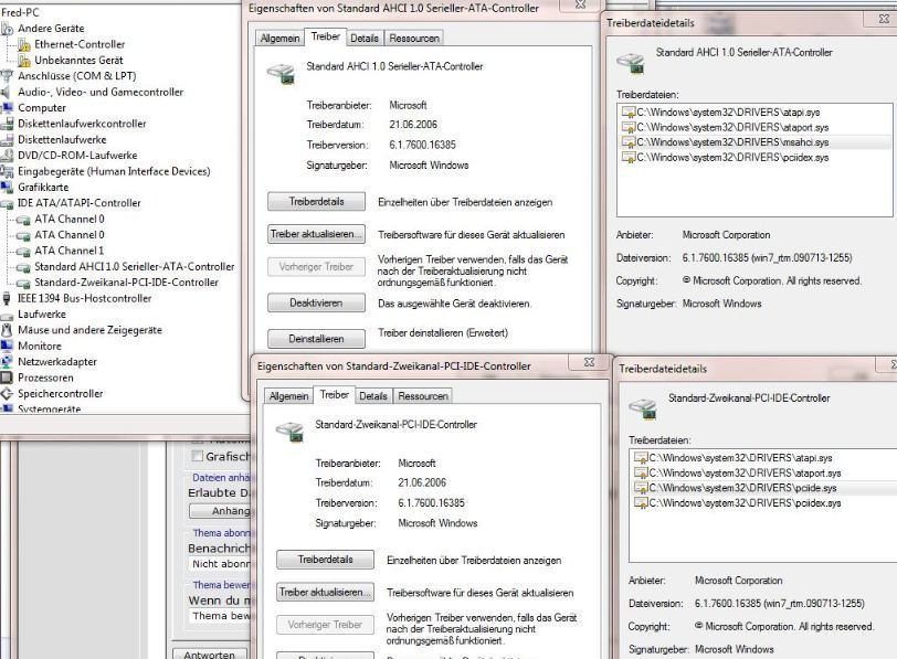

Folgendes:
FW der SSD ist auf neuestem Stand. Die Intel Toolbox erkennt aber leider die SSD nicht korrekt. es kommt ein: "error connecting to drive".
Wo kann ich erkennen, ob mein Win die SSD auch als solche erkennt? v.a. hinsichtlich des TRIM.
Ich habe gelesen, dass der Controller im IDE oder AHCI Mode sein muss/sollte. Woher weiss ich jetzt an welchem Controller meine SSD hängt bzw. ob der im IDE/AHCI läuft.
Habe mal ein Screenshot gemacht, siehe Anhang...
Bzw. was muss ich in meinem Bios ändern? Habe da das IDE Function Setup gefunden, da ist aber alles auf "enabled" gestellt. RAID ist alles ausgestellt.
Danke bis hierher schon mal für die schnelle Hilfe!

Also, du hast in jedem Fall den richtigen Treiber für AHCI installiert, bitte nichts mehr dran ändern.
Du kannst z.B mit dem Benchmark Tool AS SSD Bench anzeigen lassen, ob die SSD im Ahci Modus läuft und ob das Alignment sitzt. Dazu nur das Programm öffnen
Warum die Toolbox jetzt nicht funktioniert kann ich dir leider nicht sagen. Evtl. als Admin ausführen ?
