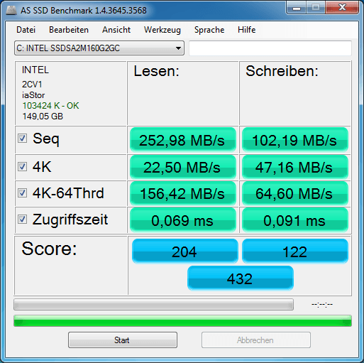

Hier sind mal ein paar Vergleichs-Benchmarks, durchgeführt unter Win7 x64 mit meinen beiden 160 GB Intel G2 SSD's, die z.Zt. im non-RAID-Betrieb am Intel ICH10R SATA AHCI Controller meines P45 Boards hängen.
Dies waren die Ergebnisse (von links nach rechts: MS Standard-Treiber MSAHCI.SYS > Intel RST v9.5.7.1002 > Intel RST v9.6.0.1014):
