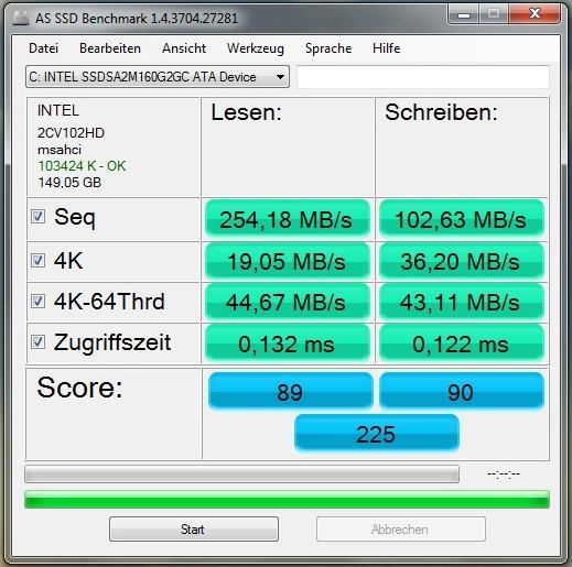

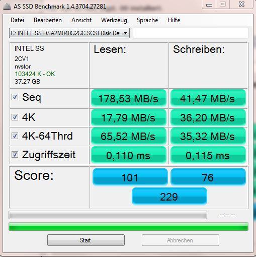

Habe mal den AS-Benach gemacht. Da wird mir allerdings angezeigt das ein nvstor mein Controller ist... !?
Das mit der Toolbox ist echt merkwürdig. Ich bin als einziger User registriert und habe nur ein (admin)konto auf dem PC. Habe dazu aber gefunde, dass es möglicherweise an meinem Board liegt: Hier

ach du schande, wieder so ein Nvidia Ding ;)
Musst mal ein bisschen suchen hier, da hab ich nicht viel Ahnung von weil mich die Problematik mit Nvidia Chipsätzen nicht sonderlich interessiert. Ist nicht böse gemeint, aber es gibt spannenderes
Passt schon, aber dann wird das wohl an meinem Board liegen, habe nämlich das hier gefunden und morgen mal probieren,( oder mach ich da was falsch @ nvidia-Besitzer?):

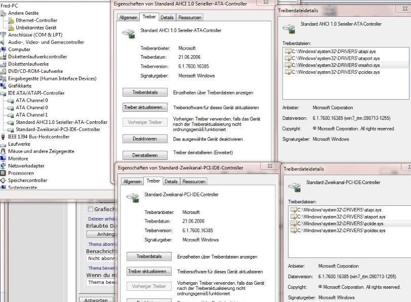

oder kann ich da groß was falsch machen. Weil damit habe ich mich in meinem PC-Leben noch nie beschäftigt... :(
Hier noch mal meine Treiberdetails im Anhang: (MrBo hatte ja schon gesagt, dass ich die richtigen Treiber habe, aber die SSD läuft ja anscheinend nicht über den Treiber, wo der msahci drinnen ist..?!)

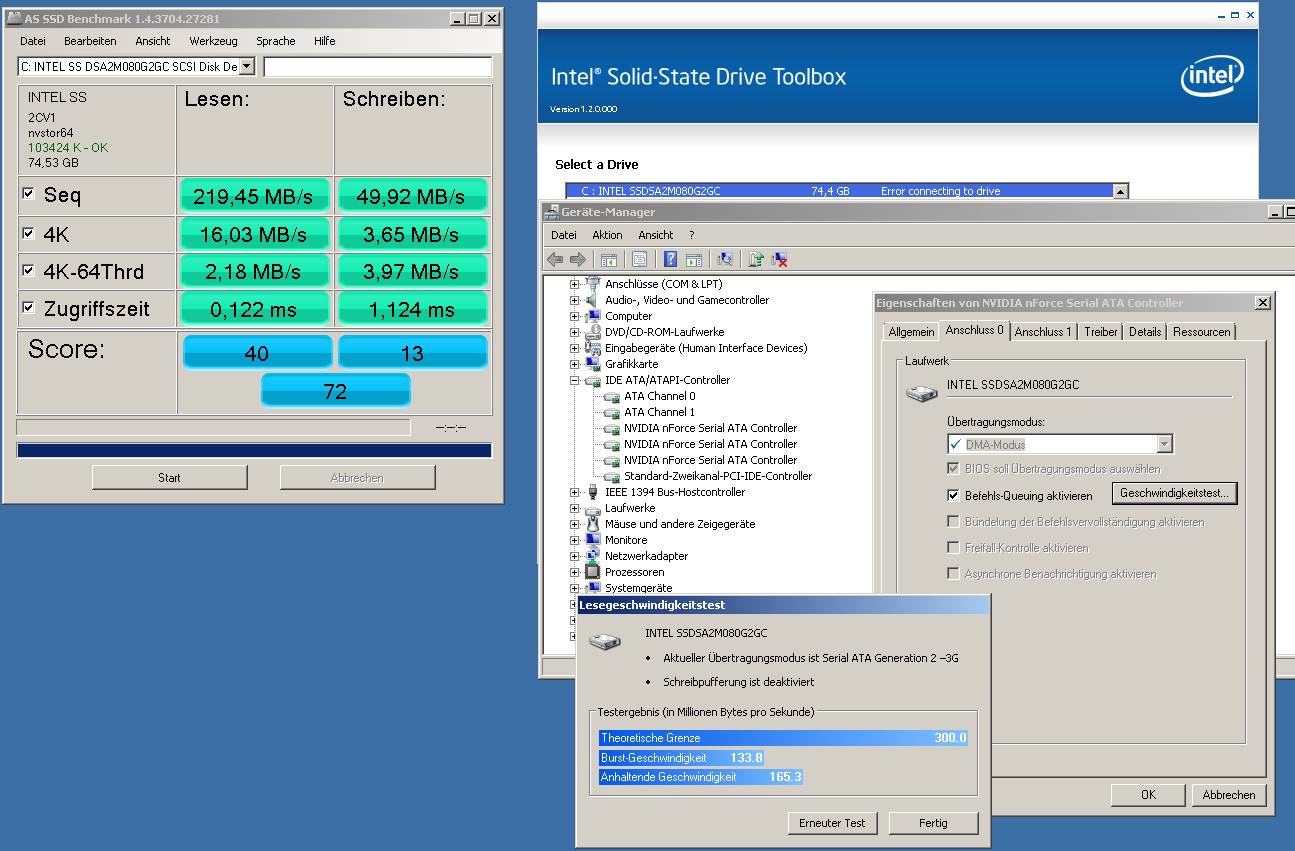

Abend zusammen! Ich werde irgendwie nicht warm mit der SSD. :kotz:
Siehe Screenshot, die Werte sind denke ich mehr als "mau". BS Win7 Professional mit M2N-SLI Deluxe und einem AMD X2 64 5200+. Nagelneue Postville G2 80GB.
Meine Probleme sind:
  • ich kann die Toolbox nicht starten
  • ich muss/will den nForce 570 SLI verwenden
  • ich kriege nur miese Werte beim Benchmarken und auch spürbar siehe nächster Punkt
  • ich merke bis auf den kleinen Geschwindigkeitsschub vom Starten (Desktop zum fertig geladenen Desktop) keinen eklatanten Unterschied zu meinen Samsung F1
  • ich nehme an die SSD ist defekt oder harmoniert nicht mit dem nForce Chipsatz. Die Raten sind IMHO inakzeptabel für den Preis.
  • ich habe Softwaremässig alles ein- und ausgeschalten was "ussus" ist. Schreibcache deaktiviert, Prefatch usw. Die ganze Palette.
Habe jetzt seit 2 Tagen nur Treiber de- und installiert, Win7 xmal neu aufgesetzt und alle Foren im Netz abgesucht. Bin wie gesagt mit meinem Latein am Ende. Werde sie denke ich zurückgeben, habe die SSD zum Glück nicht im Geschäft sondern via Internet gekauft (Fernabsatz) Außer es hat hier jemand die ultimative Lösung. Ich werde das Gefühl nicht los dass die SSD Geschichten noch immer nicht ausgereift sind.

ich denke mal es liegt am Nforce chipsatz oder am am Treiber , schalte mal auf AHCI im Bios , vorher aber in der Regitry ändern ( google )
Das kann man nicht. Du kannst im BIOS beim ASUS nur EIN / AUS bestimmen. (Lediglich der JMicron würde AHCI ermöglichen, aber der ist angeblich noch schlechter als der nForce).
Die Intel ist mit AHCI aber etwas schneller...
Etwas wäre ja egal. Aber die SSD ist doch bei den 4er Blocktests derart mies!? Siehe mein Screenshot.
Welchen Treiber nutzt du ?
Den von Nvidia. Version 11.1.0.31 vom 4. August 2009 WHQL. Hab ja sonst keinen. Der JMicron und der Chipsatz SATA ist drauf, mehr nicht. Und den aktuellsten Nvidia Nforce Treiber habe ich geladen. Die Zeichen stehen auf Ausbau und retour. Schade drum, aber wenns nicht mehr bringt wie eine HDD dann ist es sinnlos. :-[ Mir ist allein diese ganze Heruminstalliererei ein Graus, ich dachte mit dem Firmwareupdate wäre alles fertig aber denkste.
Und nur damit ich sagen kann ich hab ne SSD daheim, nene... :stupid::asthanos:

Zu aller erst solltest du das BIOS und die Firmware der SSD auf die neueste Version bringen !
Dann deaktiviere mal das Befehls-Queuing, die 4K-Werte sollten dann besser werden.
Zu guter letzt solltest du den Schreibpuffer aktivieren dadurch sollten
die sequentiellen Schreibraten sich bei 70-80MB/s einpendeln.
PS: Befehls-Queuing (NCQ) geht nur über den AHCI-Modus, daher läuft es bei dir schon im AHCI-Modus.
Ein weiterer Hinweis dafür ist, dass die Intel Toolbox nicht läuft, die geht nämlich nur im IDE-Modus.
Ich nutze den 11.1.0.33 - 4K ist bei mir auch nicht optimal, aber der Score liegt bei >370.
Das Sys steht unten
Irgendwelche Stromsparfunktionen aktiv ?
