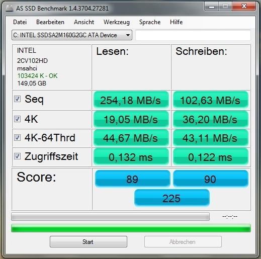

Meine Erfahrung mit Trim ist, das nichts über das manuelle Trimmen mit der Toolbox geht.
Wobei ich in der Praxis keinen Geschwindigkeitsunterschied feststellen kann, ob nun manuel oder Windows Trim. Ich sehe den Unterschied nur mit AS SSD Bench
Sorry für die ungenaue Formulierung. Nach dem manuellen Trim erhalten ich wieder die 380 Punkte.
Jetzt habe ich sogar nur noch 344 :hmm: Der 4k Readwert ist mit 23MB verdammt niedrig...
Echt seltsam. Bis vor einem Monat war alles ganz normal. Seither habe ich nichts mehr gemacht eigentlich.
Ich lösche meinem Papierkorb per ccleaner. Kann das irgendwie der Grund sein (wird so das automatische trimmen trotzdem ausgeführt?)
also wenn steez schon so jammert, was soll ich dann erst sagen? :heul:
Weiß jemand woran das liegen könnte? Laut AS SSD ist ja alles richtig eingestellt. :confused:

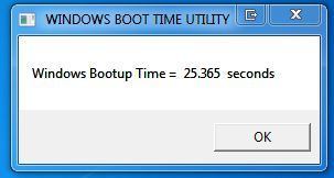

Grade mal gemessen per Boot-Timrer wie lange ich zum booten brauche.
Das geht echt ab,grade am runterfahren bemerke ich es immoment das geht wirklich sau sau schnell!
Kommt sicher auch drauf an, welche und wieviele Programme und Dienste geladen werden (müssen). Ich habe soeben auch gemessen: 36 sec Boottime, da muss ich mal entrümpeln!
Ja natürlich,aber 23 Sekunden sind schon beachtlich,ich denke das wird sich mit der Zeit bei mir sowieso verlangsamen,aber ich meine mit der HDD würde es länger dauern,leider kann man das ja nicht direkt vergleichen.....
Anbei mal ein screen von dem utility, das die bootzeit loggt...
Bei mir sind es knappe 25 sec...

Der Autostart hat wohl am meisten einfluss auf die bootzeit..
Hab den eben mal aufgeräumt und siehe da... 19,562 sec :banana:
Edit: Falls ihr beim loggen von eurer bootzeit nach dem neustart aufgefordert werdet auf ausführen zu klicken nehmt bei der eingabeaufforderung mal den haken bei "für diese datei immer nachfragen" raus klickt dann auf ausführen und startet nochmal neu...
Das Tool mist sonst nämlich die zeit die ihr braucht um auf ausführen zu klicken ebenfalls mit & das ergebnis wird verfälscht...
bin jetzt mittlerweile bei 17,4 sec!!!

Weiss vielleicht jemand warum meine 4K Werte so schlecht sind? Da müsste doch fast das doppelte drin sein?? Zugriffszeiten könnten auch schneller sein?
Liegt das vielleicht daran, das ich die Platte in einem Notebook habe`?
