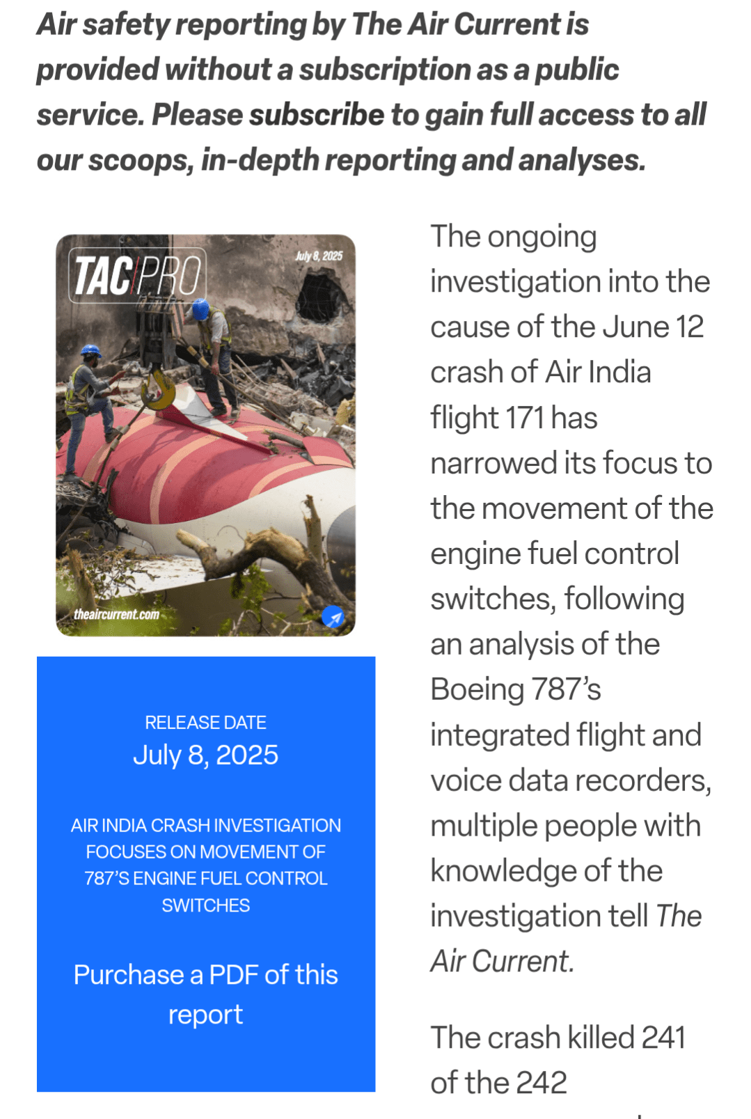

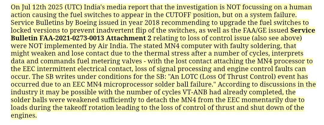

Lt dem Bericht wurden die Schalter im Cockpit manuell betätigt. Warum und von wem der beiden Piloten weiß man noch nicht. Auf jedenfall kam es dadurch zum Absturz. Das ist krass...

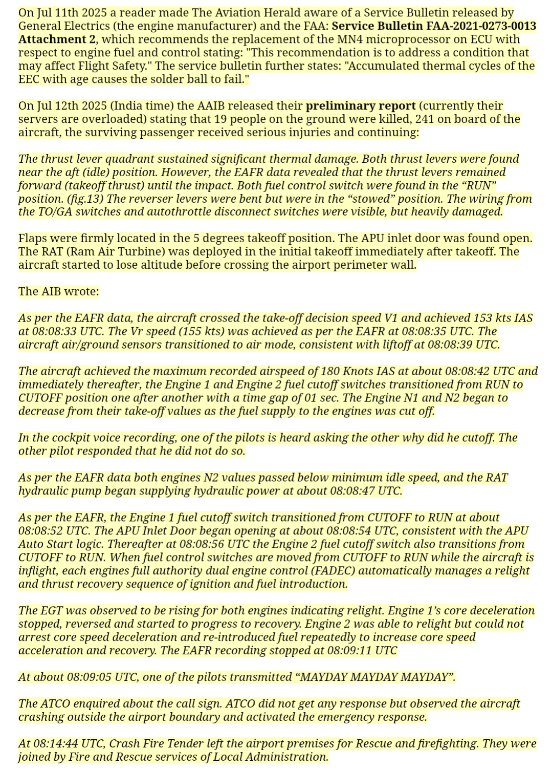

Wenn ich den so lese, liest sich das für mich eher so, als hätte keiner der Piloten die Schalter ausgeschaltet sondern das Flugzeug selbst hat die Triebwerke ausgeschaltet. Die Piloten haben dann um die Triebwerke neu zu starten die Schalter aus- und wieder eingeschaltet.
So interpretiere ich das zumindest aus dem Text des Berichts.
Hier übrigens der Link zum Artikel beim avherald.com
Dort ist auch das Service Bulletin für den Triebwerks Typ des Flugzeugs verlinkt. Hab's kurz überflogen, da muss wohl eine Platine vom FADEC getauscht werden und das so schnell wie möglich. (Ab einer bestimmten Anzahl von Zyklen)
Wegen einer schlechten Lötstelle.
Kurz erklärt:
Der FADEC ist quasi das Gegenstück zum Motorsteuergerät beim Auto.
Das unterstützt natürlich wieder die These, dass die Piloten die Triebwerke nicht selbst abgeschaltet haben.
Der vorläufige Unfallbericht ist bei avherald.com auch verlinkt, nur die Server vom AAIB sind aktuell etwas überlastet.
Wenn das FADEC mal eben so beide Triebwerke (wegen Lötstellen) ausschaltet spricht das wieder gegen Boeing... :d

Sollte dann nicht jedes Triebwerk seine eigene Steuerung haben? Wäre ja echt krasser Zufall wenn beide auf einmal ausfallen.
Ja haben sie, habe ich ja schon geschrieben.
Sogar redundant also 2x pro Triebwerk
Im Text steht doch genau drin zu welchem Zeitpunkt beide Schalter auf Cutoff gestellt worden sind.
Das kann das Flugzeug nicht selbst, weil das ein mechanischer Schalter ist.
Es bleibt also menschliches Versagen.
Die Piloten haben auch schnell reagiert und innerhalb von 30 Sekunden versucht die Triebwerke neu zu starten und einen Notruf abgesetzt. War aber zu spät, so schnell war kein Schub mehr da.
Frage ist, ob es entweder ein total verplanter Kurzschlussmoment war, wo einer irgendwie dachte ich zieh beide Schalter und leg sie um wie beim Fahrwerk und das selbst quasi gar nicht registriert hat.
Oder halt wirklich ein Suizidversuch, weil der Fehler genau im kritischsten Moment (absichtlich?) gemacht worden ist.

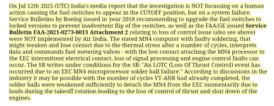

Eben nicht, gab ein Update vom AAIB:
Die Schalter sind wohl fehlerhaft und das ist wohl seit 2018 auch bekannt...
Das Problem mit den Lötstellen im FADEC kann auch dazu beigetragen haben, lt. AAIB.
