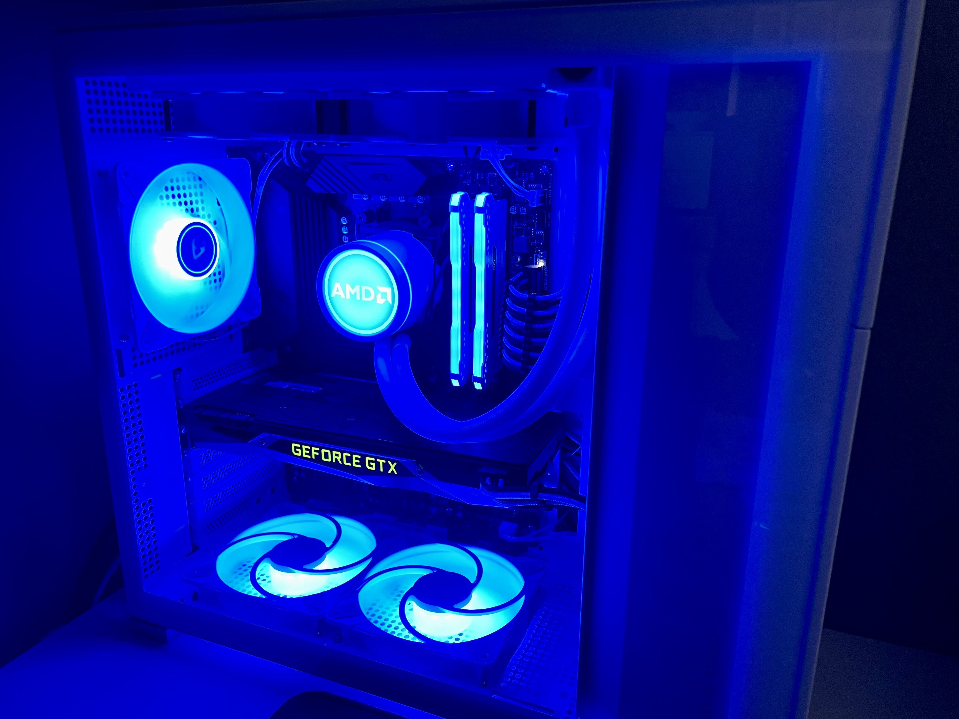

Ich habe mir mal die alpenföhn gletscherwasser 240 gegönnt, verbaut habe ich sie mit zwei arctic p12, jetzt stell ich mir die frage ob ich nicht doch lieber die mitgelieferten wing boost 3 high speed lüfter verbauen soll, bevor ich nun wieder alles auseinander baue wollte ich mal fragen was ihr davon haltet, evtl hat ja jemand beide lüfter schon verglichen und kann was zur leistung und vor allem zur lautstärke sagen.

Die wing boost die original dabei sind, sind von der performance her minimal besser, aber so laut wie ein haarefön im Badezimmer !
Also bleib bei den arctic kann ich dir empfehlen
Stell dir die lüfterkurve anders ein
Bis 65grad low rpm und erst ab da langsam ansteigend.
Was für ne CPU nutzt du und wie ist die Temperatur?
Ryzen 3600, bei Cinebench (Multi Core) komme ich auf maximal 65C° bei einer Lüftergeschwindigkeit von 655 RPM (alle 5 Lüfter) und der Pumpe bei knapp 1400 RPM
max 65 im CB? Du hast absolut kein Problem :-D
Ne aber optimieren geht immer :d
Ich habe zuletzt mal was undervolting betrieben und bin gerade bei 4.1ghz mit einem vcore von 1.200v, aber wenn ich mal wieder was zeit habe werde ich noch mal schauen was da noch so geht
