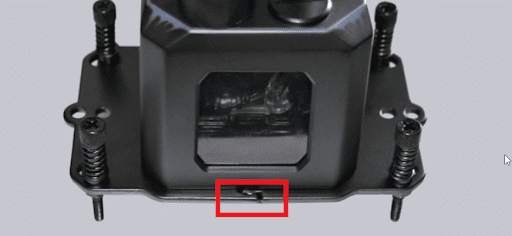

Mal ne Frage, ich hab ne Eisbär Aurora 280mm Digital RGB von 2021 und kühle damit meinen i9-9900K (Sockel 1151) entsprechend hab ich an meiner Pumpe die Metallklammern für Intel verbaut um sie am Mainboard zu befestigen. Nun steht ein Wechsel auf ein neues System an und da liebäugle ich mit einem AM5 System. Nun meine zwei Fragen:
a) wie bekomme ich das aktuell verbaute Metallklammerdingens wieder ab, die sind beim zusammenstecken hörbar eingerastet. Symbolbild damit ihr wisst was ich meine:
b) kann ich die Aurora mit dem AM4 KIT welches damals dabei lag dann auf einem AM5 Board B650E PG Riptide WiFi montieren?
Ich dachte ich frag lieber erstmal hier im Sammler, falls das falsch war mache ich nen eigenen Thread.
Zu A : Auseinanderziehen , erfordert einiges an Kraft. Ging bei mir sehr schwer, habe einen Schraubenzieher mit zur Hilfe genommen und eine nach unten/oben weggedrückt.
Tipp : Links und recht durch die Löcher ein großen Kabelbinder und dann kräftig ziehen. Am besten geht es zu zweit :-)

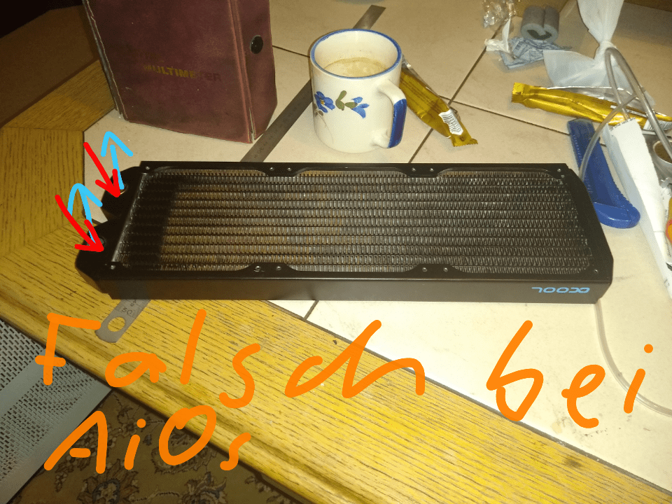

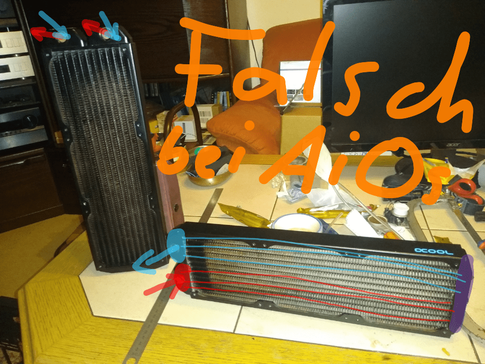

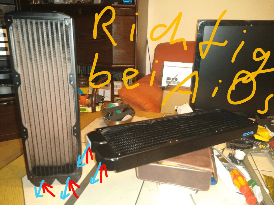

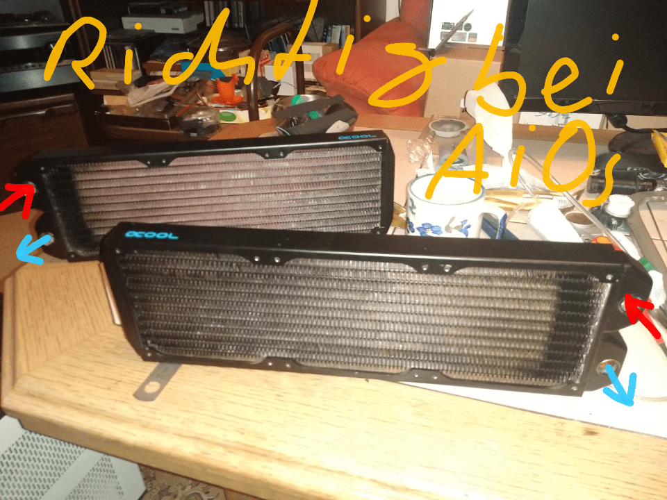

Nach dem Video frage ich mich mal wieder wie diese Radiatoren intern genau aufgebaut sind, also wie genau die Kühlflüssigkeit durch diese hindurch geleitet wird, weil das spielt auch eine Rolle für den optimalen Einbau. So einfach ist aber auf die Schnelle keine Antwort zu finden, zumindest hab ich nichts gefunden was eindeutig wäre.
AiO Radiatoren sind praktisch immer gleich aus drei "Mischkammern" aufgebaut, die in Längsrichtung mit wasserdurchströmten Kühlkanälen verbunden sind. Zwischen den Kühlkanälen sind die luftdruchströmten Lamellen gespannt(aufgelötet).
Da AiOs keinen seperaten Ausgleichsbehälter(AGB) haben, muß der Radiator als Volumenausgleich und Luftblasenfalle dienen. Ob der AiO Radiator das leisten kann, hängt von der Strömungsrichtung in den Schläuchen ab, also durch welches RadiatorPort das Wasser in den Radiator einströmt, und durch welches Port am Radiator das was aus dem Radiator wieder raus strömt. Darin unterscheiden sich die optimale Einbauausrichtung der Radiatoren bei AiO-WasserKühlung und Custom-WasserKühlung(inkl.ext.AGB) grundlegend.
Leider steht auf den AiO Pumpen nicht immer drauf, in welcher Richtung das Wasser durch die beiden Schläuche strömt. Und wenn es auch in der AiO Anleitung nicht beschrieben ist, hilft manchmal nur ein Blick in ein Teardown Video der AiO.
Aus dem Grund sollte der RadiatorOuttake bei AiOs immer tiefer liegen als der RadiatorInTake, damit der AiO Radiator die Luftblasen aus dem Wasserkreislauf fangen und festhalten kann.
Ja, das war nach dem Video schon klar, ich hätte nur gerne den inneren Aufbau mal gerne richtig gesehen. :d
