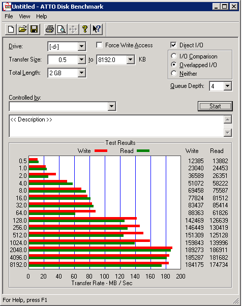

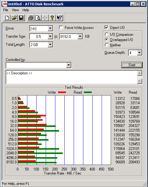

So, das Raid ist komplett neu erstellt mit 4x 2TB. Cache steht auf Write back und BBU ist voll geladen. Beim Ergebnis möcht ich kotzen...
Stripesize ist 64k, NTFS müsste 4k sein.

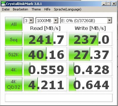

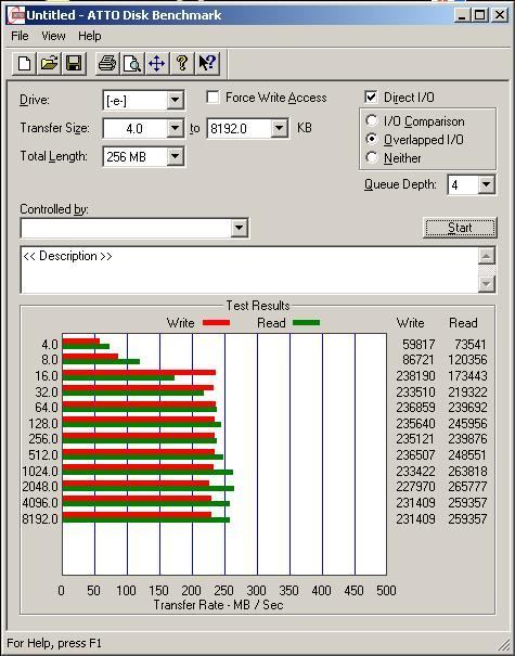

Bei der ganzen Sache kann ich allerdings nicht die Bench-Ergebnisse nachvollziehen. Ich hab mal die Messungen von ATTO Disk Mark und dem Crystal Disk Mark angehängt. Die ATTO-Ergebnisse sind doch absolut in Ordnung für ein Raid5, das aus drei Platten besteht.
Der Crystal-Mark ist etwas durchwachsen, aber beide Tests bescheinigen doch sequentiell über 200 MB/s, sowohl beim Lesen wie auch beim Schreiben.
Wie kann es da sein, dass er beim tatsächlichen Kopieren einer größeren Datei kaum über 20 MB/s kommt?
