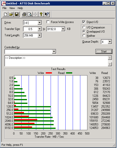

Ich glaub ich bin mit meinem Raid grad in eine Falle getappt.
Controller: Promise EX8654
Platten: 3x Samsung HD204UI, Raid5
Stripesize: 64k
Sectorsize: 512
Grade wurde das System fertig mit der Bitlocker-Verschlüsselung. Hab direkt mal Atto angeworfen. Screenshot im Anhang. Aber die Schreibraten sind mal richtig unterirdisch.
Was hab ich verbockt?
NTFS Sektor (Cluster) Size?
Versuch mal die standard 4096
Das Alignment stimmt? Also Partition fängt nicht auf einem krummen Sektor wie bei XP üblich an?
Wie zeig ich mir die NTFS Sektorgröße an?
DISKPART> list part
Partition ### Typ Größe Offset
Partition 1 Reserviert 128 MB 17 KB
Partition 2 Primär 3724 GB 129 MB
Sieht nicht so rosig aus. Die erste Partition kommt wohl vom Raidcontroller.
Preisfrage: Wie zieh ich den ganzen Mist um, ohne das Array neu zu initialisieren und 4TB erneut zu verschlüsseln -.-
Wenn unsere Vermutung (steht irgendwo weiter oben) stimmen sollte dann scheitert es bei dir an der Anzahl der HDDs. Du zerhaust dir dein Alignment komplett durch die ungleiche Aufteilung der Stripesize / Anzahl HDDs. Rein theoretisch betrachtet sollte bei 4K HDDs der Wert Stripesize / Anzahl HDDs ein vielfaches von 4K sein. Ist aber mit Vorsicht zu genießen, für mich klingts aber logisch und nachvollziehbar.
Das Offset kannst du auch recht einfach mit dem AS SSD Benchmark prüfen.
Funktioniert für SSD wie für HDD gleichermaßen.
Der Controller hat die erste Partition automatisch erstellt, bist du dir da sicher?
AS SSD Benchmark sagt Aligment 132096k - OK.
Die kleine Partition hab ich mit Sicherheit nicht erstellt. Evtl stammt sie von Server 2008 R2, wobei dann der Offset sicherlich nicht 17k wäre.
Daher muss sie vom Controller kommen.
Allerdings stimmt ja das Aligment. Jedenfalls theoretisch... was mach ich denn jetzt mit dem Raid, das is nicht nutzbar mit diesen Durchsatzraten.
