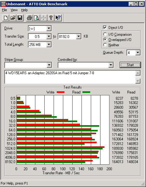

Ich habe nun auch mein Raid 5 an einem Adaptec 2820 SA mit 4x WD15EARS hinbekommen. Da das Alignmenttool von WD auf Windows Server 2003 OS nicht installierbar ist, musste ich nur den 7-8 Jumper setzten, damit es passte.
Ohne den Jumper hatte ich performance von < 4MB/s.
Nun habe ich zwischen 30 und 65 MB/s.

Poste doch mal bitte die Screens vom CD Mark UND mach mal nen AS SSD Test, nicht den Test nur aufmachen, damit wir das ALignment sehen können. Übringens von dem Jumper hätte ich Dir von Anfang an abgeraten, das ist ganz großer Mist!
Ist Dir klar was der macht!?

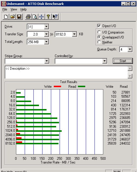

:wink: So und hier nochmal der Vergleich nach einer Woche. :fresse2:
Still runnning.
Bitte bedenkt bei Kommentaren, dass das F4er Raid zu 88% voll ist. Damit ist der Geschwindigkeitseinbruch etwas zu relativieren!
Wo kommt bloß diese Geschwindigkeit her, hat der Controller da so einen wahnsinnigen Einfluss drauf, bzw. ist der 1220 so langsam? Ich brauch n' neuen ... :d
Das ist aber ziemlich unterirdisch für vier Platten :kotz:
über Gigabit Netzwerk und schreibend. hätte ich vielleicht dazusagen sollen.
1. Mir ist nicht 100%ig klar was der genau bewirkt, kann mir nur vorstellen, dass er den Startsektor nach hinten verschiebt ?!
2. Warum soll das Mist sein? Ohne Jumper 2-4MB/s durch falsches Alignment... lesend wie schreibend. :(

1) Benches macht man nicht übers Netzwerk, sondern direkt am Server. Sonst verfälscht das. Schelchtes Kabel und bäng, miese Transferraten. Mach das doch bitte mal direkt am Server
2) Fast richtig. Der Jumper erhöht "künstlich" den Startsektor um 1. damit das Alignment korrekt ist. Das bedeutet, dass er in den Prozess eingreift was nie gut ist. Siehe Artikel der 'ct, da wurde das sehr gut beschrieben.
c't - Inhalt 4/2010 - Seite 66
Ganz wichtiges Thema, Du darfst auf keinen Fall den Jumper im Nachhinein ziehen, dann sind alle Daten futsch, weil sie nicht mehr gefunden werden. Weil ja der Startsektor ein anderer ist.

Tekkno_Frank: Welche Stripesize hastn du da bei dir eingestellt? Bist du dir eigentlich sicher, dass Atto bei 256MB-Einstellung und 512MB aufm Controller nicht nur dort im Cache misst oder hast du den Controllercache für die Messungen abgeschaltet?
64kb
Ja bin ich sicher, weil ich extra ein 256mb Modul eingebaut habe :)
Außerdem müssten dann Werte jeinseits der 1000 rauskommen. Hatte ich nämlich zuerst, als aus Versehen das 2Gb Modul noch drin war und ich schon völlig begeistert war, wie schnell das Teil rennt. Hat ca. 1,5 Sek gedauert bis ich gemerkt habe, NÖ ! das kann nicht sein!
:) Aus gemacht, in den Keller gedackelt, Ram raus 256MB rein, zurückgedackelt, gestartet, neue benches. :) GGGAAANZ sicher also!
