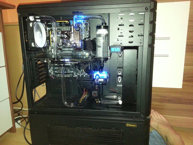

Hier mal erster versuch, ich weiss sieht beschissen aus :fresse: aber hab alles frei Hand nur mit Heißluftpistole und Silikonschnur gebogen. Wollte endlich die Wakü in betrieb nehmen.
Die Acrylgeschichte sieht recht ansehnlich aus (bis auf die Verengung), nur die Kabel verteilen sich etwas wirr im Case :)
Also die Verbindung von Gpu zu Cpu find ich dufte. :) Und das Gesamtbild ist doch ein guter Ausgangspunkt. Beschissen ist auf jeden Fall anders. ^^
Danke für die Blumen, ja das stimmt ist momentan viel durcheinander, aber Wakü und Hardware sind erst seit gestern eingezogen.
Ist noch eine große Baustelle.

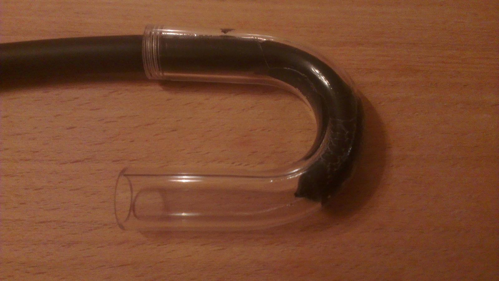

Habe heute mal etwas mit 16 / 12 Acryl rumprobiert und wollte einen 180° Winkel um ein 30mm Rundholz biegen (-> Durchmesser der Biegung exakt 30mm), innen ist das Rohr etwas "eingedrückt" wobei es aber echt gut aussieht :P
Nunja die 11mm Silikonschnur ist beim Versuch sie rauszuziehen zerrissen... soviel zum Thema die reißt nicht ;)
Der Rest der Schnur steckt nun in der tube und lässt sich nicht mehr entfernt.

@tamlem: die Schnur war nicht feucht genug! Hab die schon aus wirren Spiralen raus gezogen :d
Wenn sie bei dir sowieso zum austrocknen neigt --> etwas Spülmittel drauf und dann einführen ;)
Die EK HD sollen doch ganz gut sein;)
Naja die ist nicht trocken, hat sich beim biegen irgendwie mit dem Acryl verschmolzen. Die hängt da an zwei punkten bombenfest drinen. Mit zwei Mann dran gezogen nichts passiert nichtmal die Schnur reißt. Ich schätze einfach der Biegeradius für solch dicke tubes wurde einfach zu sehr unterschritten
