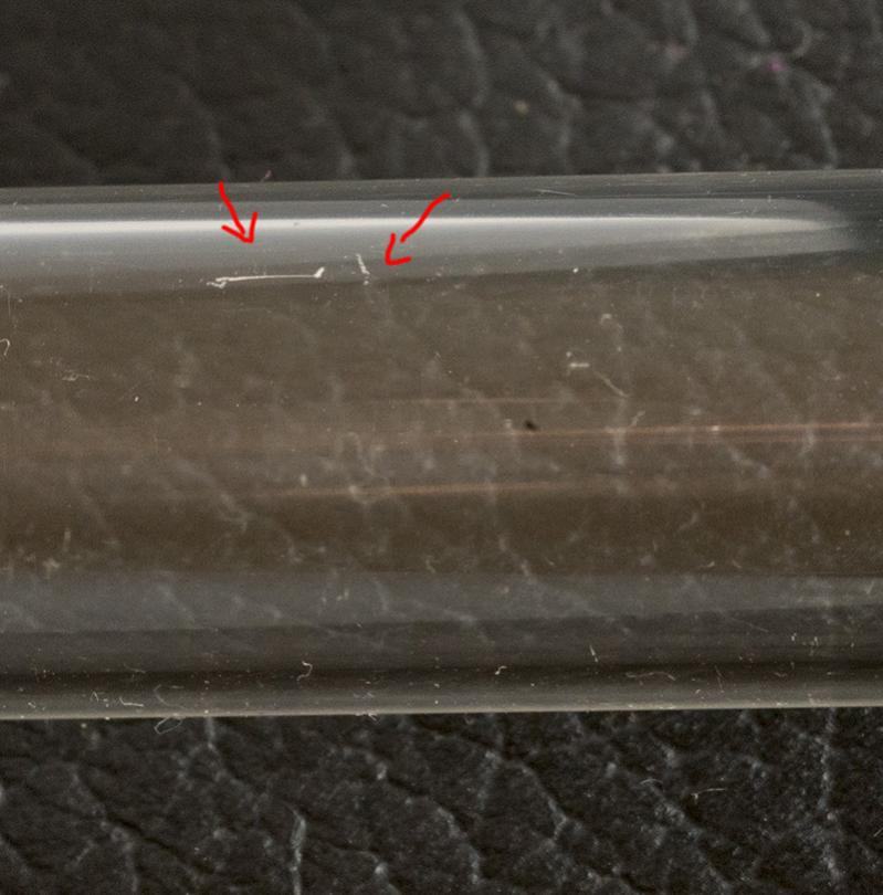

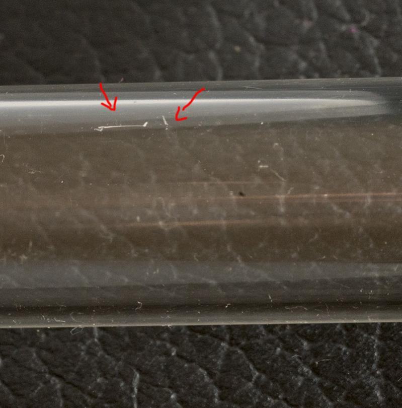

Aber nun zu meiner Frage: alle Rohre (egal ob 12/10, 13/10, 16/12,...) hatten über den Meter verteilt einige kleine Microkratzer. Sie trüben das Rohr nicht, aber, wenn man die Rohre genauer betrachtet, sieht man sie schon "deutlich".
Ich habe bisher ja keine Erfahrungen damit gemacht, daher: ist das normal, oder zeugt das von mangelnder Qualität (z.B., weil mit den Rohren nicht sorgsam umgegangen wird)?

Ich bin gestern zufällig an einem auf Acryl spezialisierten Shop vorbeigekommen und hab natürlich reingeschaut. Die hatten echt nahezu alles.
Ich hab mir zwecks probieren 2 Meter 12/10 mitgenommen, dafür ist es ja egal, wie sie oberflächlich sind.
Das zeugt von schlechter Verpackung, bzw. schlechten Schutz der Rohre.
Plexiglas (Evonik Röhm) liefert grundsätzlich die Rohre in Folie eingewickelt, damit sowas nicht passiert.
Das machen andere Acryl-Hersteller auch, aber nicht alle.
Einfach bei hbholzmaus.de, kuslicht.de oder direkt beim Hersteller-Shop Evonik Plexiglas-Rohre kaufen.
Selbst Barrow, BP, etc. liefern ihre Acryl/PETG-Rohre, in extra Tüten eingeschweißt, aus.
Danke für die Antwort. Verpackt war dort kein einziges Rohr. Für mich sah das eher so aus als bekommen sie die Rohre mit x-Meter Länge und schneiden sie dann. Bis zur 2m Länge hatten alle klare Schnittkanten.
