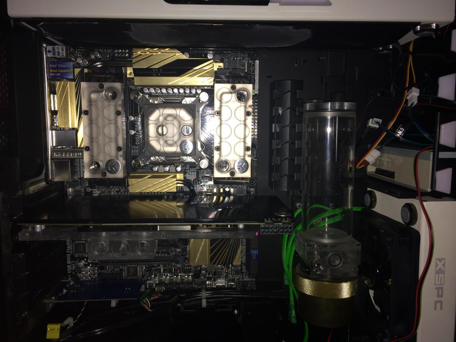

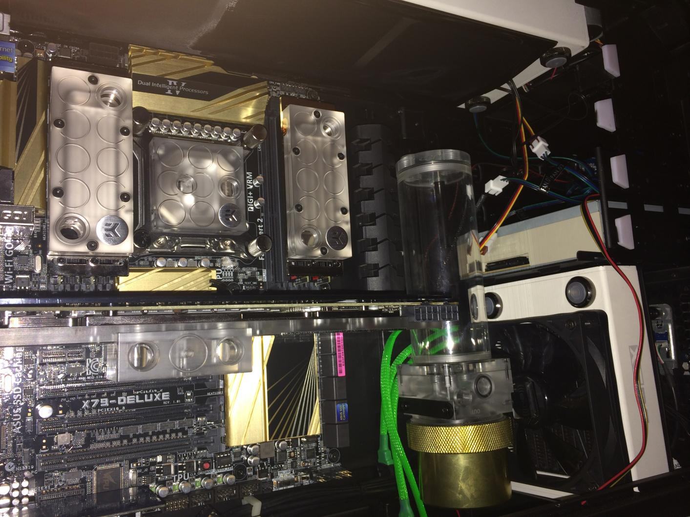

Hi Community,
ich bin gerade dabei, mein PC neu aufzubauen. Soweit ist auch alles fertig. Allerdings fehlt mir jetzt noch der Loop (mit Fittings), der aus Acrylschläuchen sein soll. Nun zu meinem Problem: Da ich kein Sponsoren habe und auch kein Millionär bin möchte ich mir nicht für 500€ Fittings kaufen und ausprobieren wie es passt. Ich hoffe Ihr könnt mir sagen, mithilfe eines Bildes, dass ich uploade, welche Fittegs ich brauche.
Dabei würde ich gerne EK-HD Tubes nehmen, mit 16/10 OD/ID. Da ja Bitspower Fittings nicht mit den EK-HD 12/10 OD/ID passt (lieg ich da richtig?), muss ich das Sortiment mischen. Also: Ich möchte ein Sortiment aus EK und Bitspower Fittings machen. Nun zu dem Verlauf meines Loops. Ich möchte aus dem Output meiner Pump/Res Config hoch zum hinteren Input des 120mm Rad. Aus dem 120mm raus in die Grafikkarte. Von der Grafikkarte in den nächstliegenden Ram-Block, zum CPU-Block, dann zum nächstenRam-Block, hoch zum hinteren Input des 360mm Rad, wieder raus in die Aquapipe des Res. Ich hoffe Ihr könnt mir helfen. Es ist echt schwer sich bildlich vorzustellen, welche Fittings nötig sind um den Loop zu schließen. Vielen Dank schon mal im voraus. IMG_1124[2].jpgIMG_1125[1].jpg

Ja, das werde ich auch mache. Vor allem an der Stelle, an der es aus dem Res in den 120mm Rad geht. Und nochmal ne Frage zu den Tubes. Welche passen denn zu den Bitspower Fittings?
Naja ich hatte caseking gefragt ob die 12/10 ek Tubes mit den bitspower Fittings passen. Sie meinten nein, da die Bitspower Fittings n OD von 12,7 haben ?
Sowohl die BP Multilink Adapter zum Stecken, als auch die (neuen) zum Verschrauben sind für Rohre mit 12mm Außendurchmesser. Steht so auch bei Caseking auf deren Seite.
Die erstgenannten verwende ich selber und kann das bestätigen.
