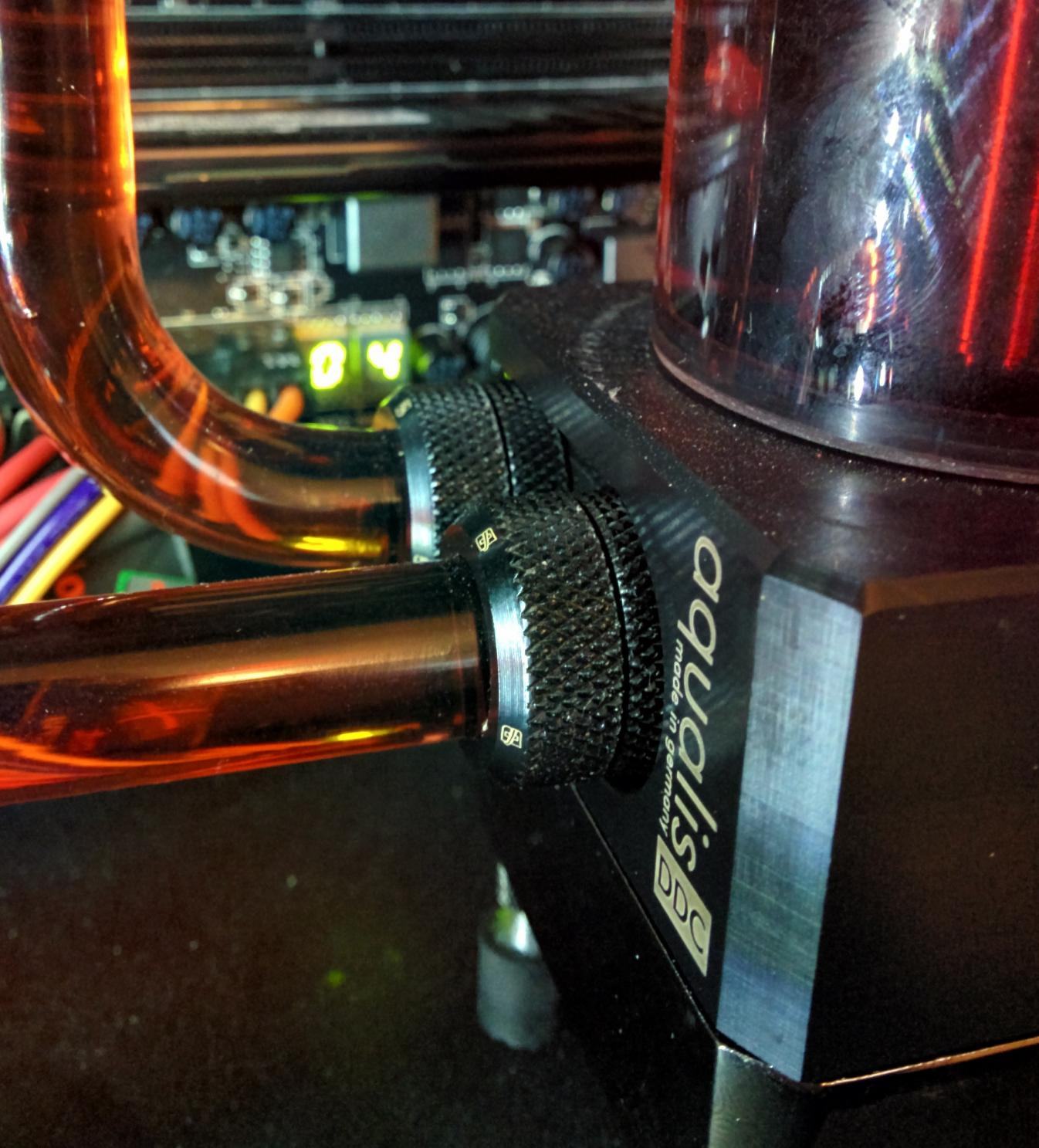

Hat jemand schon Erfahrung mit den hbholzmaus tubes und Barrows 12/10 Fittings?
Ich habe die schraubbaren verbaut, passt. Die Beschichtung geht auch in Ordnung die sind schön schwarz und nicht über empfindlich.

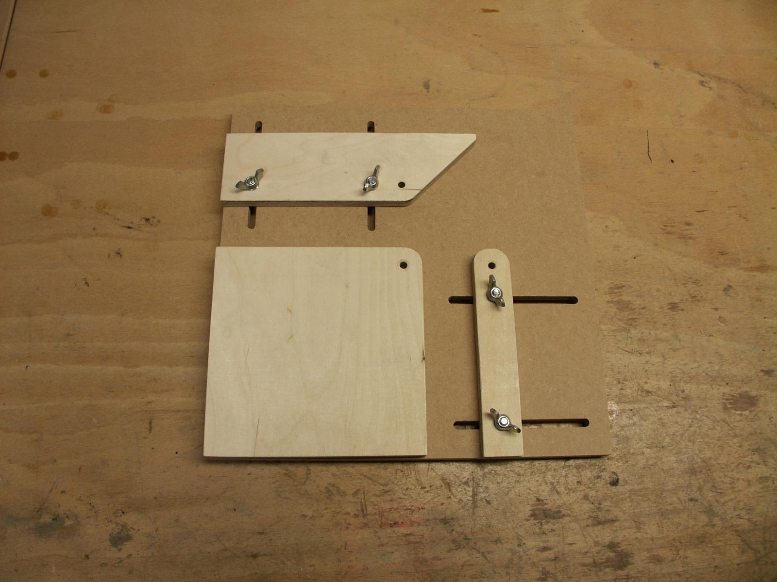

Kann mir jemand verraten was für einen Radius die Monsoon Biegevorrichtung haben? Bzw. welcher Radius haben eure 90° Winkel. Geht um 12/10er Holzmaus Tubes. Will ne eigene Biegevorrichtung bauen, Pläne gibts dann für alle ;-)

JUHU endlich Paket da:banana:! Jetzt hab ich alles zusammen (hoffe ich :rolleyes:) dann könnte ich ja schon bald loslegen... bin mir aber noch unsicher wie ich die Rohre verlegen...
Sieht super aus!
Du willst mir nicht zufällig auch eines bauen? :bigok:
Leider fehlen mir dafür sämtliche Werkzeuge.
Sehr nice! Das Ding ließe sich für schmales Geld bestimmt super vermarkten ;)
Jo hoffe es funktioniert auch so gut wie es aussieht. Mein Silikonschlauch muss erst noch beim Käsekönig eintreffen... mal schauen ob die das bis zum März schaffen.
Bei dem Arbeitsaufwand ist das Monsoon Profi Ultra Kit dagegen ein Schnäppchen. Lohnt nur wenn man selber die Möglichkeiten hat.
Man braucht ungefähr:
Zuschnitt aus dem Baumarkt,
Ne Kapp- und Gehrungssäge, oder besser eine Tischkreissäge mit Winkelanschlag,
Oberfräse mit 6 mm Fräser,
was um den Radius zu fräsen, bei mir eine Proxxon Standfräse mit Kreuztisch und "Dorn" aus ner M6 Schraube mit Schaft.
Feile, Schrauben (M6 x 30 mm) und Flügelmuttern.
Ne blöde Idee von mir. Man könnte bei nem Schreinerbetrieb mit ner CNC für Holz mal anfragen was die für die Teile nehmen würden (vllt. bei 10 Stk. oder so). CAD Zeichnung rücke ich auch gerne als DXF oder so raus.
Mfg Bimbo385
