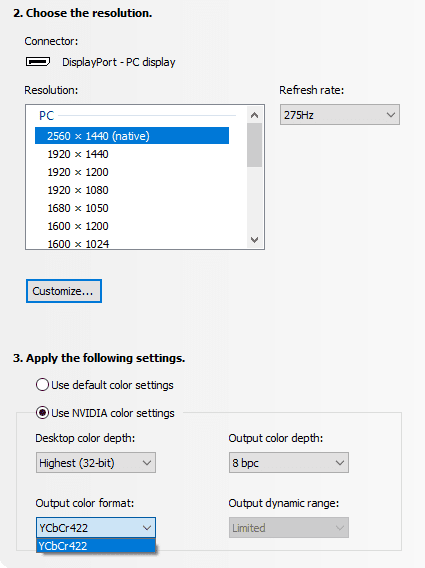

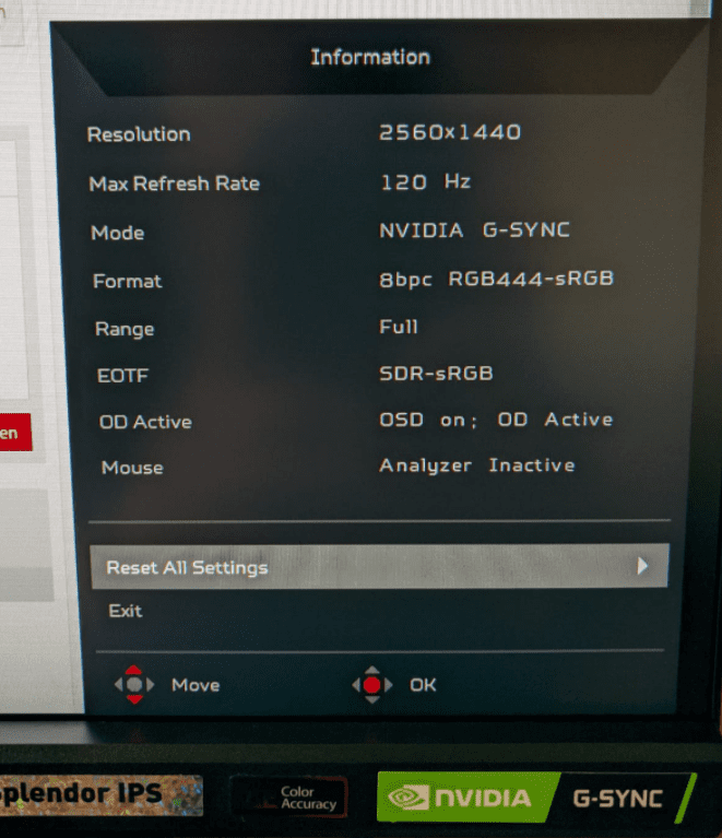

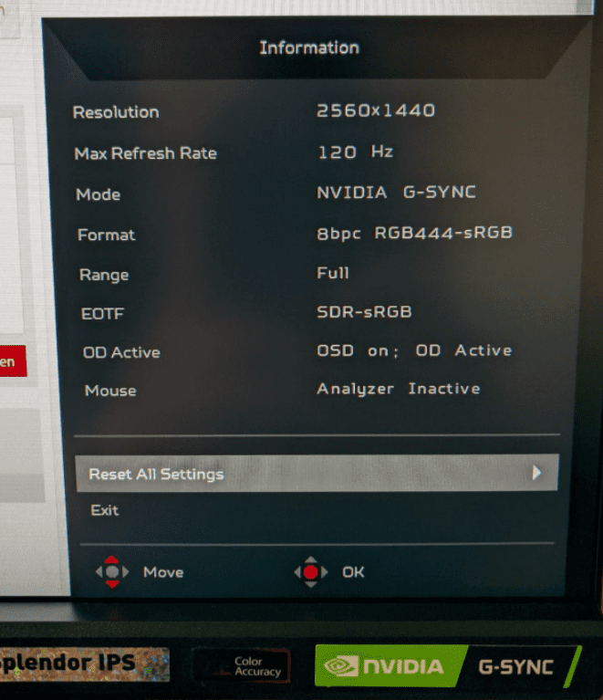

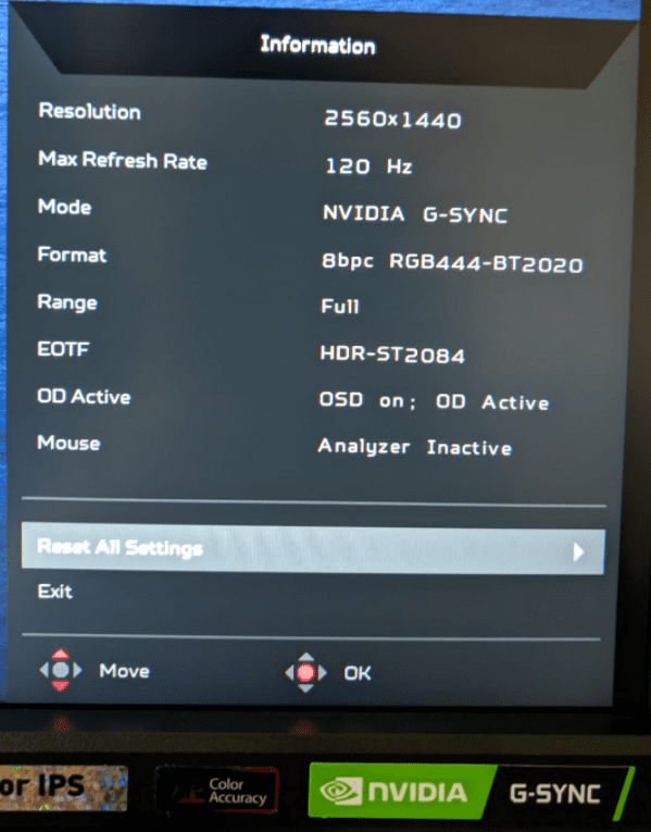

Kurzes Update von mir. Musste Reduxgaming Beispielbilder von dem stuck pixel schicken. War garnicht so einfach. Inzwischen hab ich noch eine zweiten stuck Pixel gefunden. Warte wieder auf deren Antwort. Noch ein paar zusätzliche Punkte die mir aufgefallen sind:
  • 240/275Hz 10bit ist nur wählbar wenn man die Overclock Funktion vom Monitor einschaltet, dass ganze aber auch nur mit chroma subsampling 4:2:2 und limited range
  • 240Hz 8bit ist ohne chroma subsampling möglich, also RGB (oder 4:4:4) full range
  • Im OSD gibts ein Info sub menu. Mit dem dritten Knopf über dem Joystick kommt man da rein

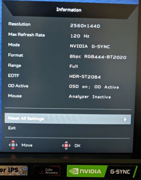

Wie vermutet ist der Monitor standardmäßig im sRGB modus und wenn man HDR aktiviert wechselt er zu BT2020/REC2020. 10 bit muss man dann aber manuell im NVCP aktivieren.

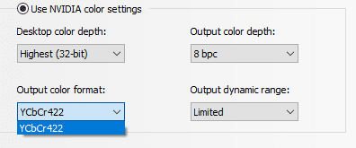

Sieht man da einen Unterschied zwischen 10 Bit mit RGB/4:4:4 und 10 Bit mit 4:2:2? Und zu 8 Bit mit RGB/4:4:4 Und was ist "limited Range"?
(Der Monitor wäre dann evl. bei einer 1970TI wie von Blood1988 dann wieder kastriert, ähnlich wie bei seinem M32U, da die Karte ja kein Subsampling kann.)
275Hz auch mit 8 Bit und RGB/4:4:4?
Das HDR, was sich in M$ aktivieren lässt? Ist dabei FALD an oder kann man das abstellen, wenn die Halos auf den Sack gehen? Ich gehe davon aus, der Monitor hat ~30 Zonen? Kann man da auch noch Helligkeit reduzieren? Das brutzelt dich ja sonst weg und meine Kisten laufen auch geschätzt knapp unter 100cd/m². Und nehmen SRGB-Spiele dann auch die prallen Farben an?
Bisschen dämlich ist das schon gemacht. Warum nicht in den Menüs vom einstellbaren Preset Knöpfe hinzufügen, wo man sich die Farbräume aussuchen kann? Wer es wie Blood gerne saftig und prall hat, der nimmt Rec 2020 und wer kein Bock hat, der nimmt SRGB und passt jeweils die R-G-B-Regler an, wenn es anders aussehen soll.
Bei schwarz auf weiß Text auf jeden fall. In Spielen eher unwarscheinlich.

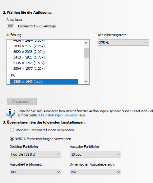

Ich schaue gleich mal zuhause. Ich konnte 275 Hz bis 12 bit und full RGB einstellen.
Ohne DSC oder HDMI2.1 dürfte das aber nicht gehen.
Es kann auch gerne wer meine Rechnungen weiter oben richtig stellen, bei denen man meinen könnte, DP 1.4 reicht 3x für 275Hz, 12 Bit und RGB/4:4:4.
Beim LG habe ich keinen Unterschied gemerkt, aber der wird kein DSC benutzt haben. Ergo DP 1.4 reicht für 10 Bit mit RGB/4:4:4.

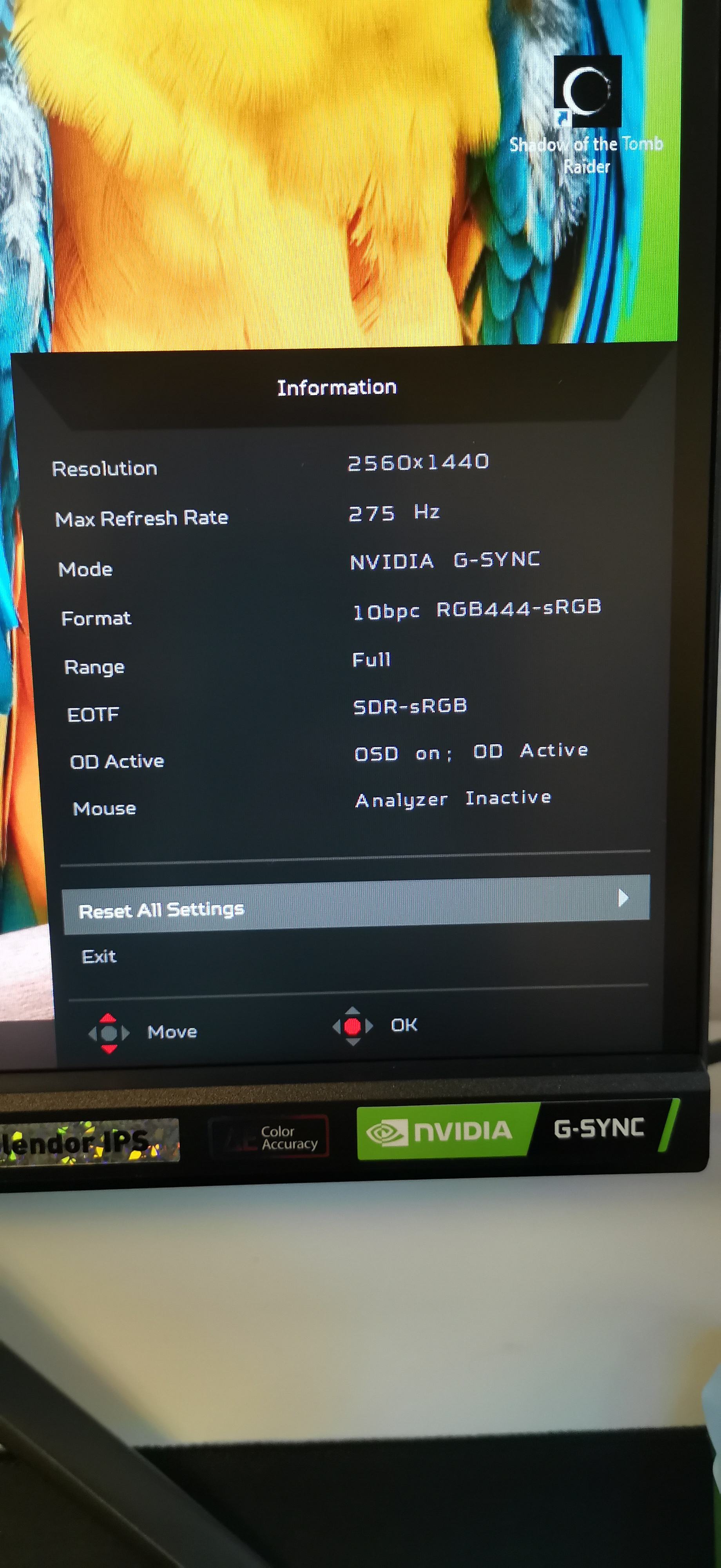

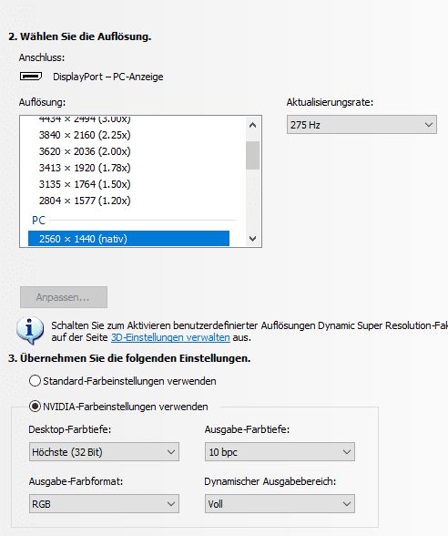

So ich habe mal geschaut, hier das Ergebnis.
RGB/4:4:4 bedeutet doch, dass doch kein DSC benutzt wird.
Was mir trotzdem nicht zu 275Hz und 10 Bit passt.
