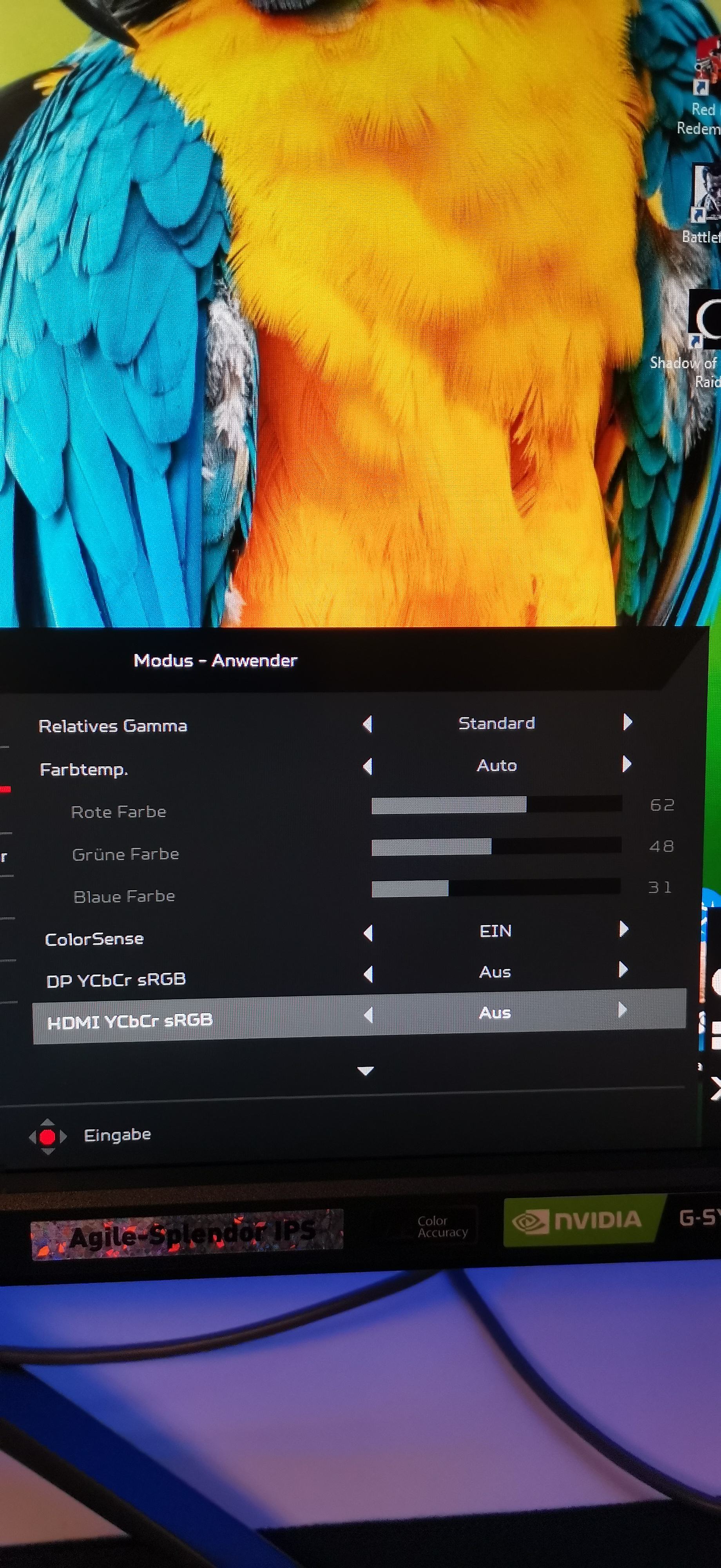

Was passiert bei Colorsense an und YXBCR-SRGB aus?
Steht in der Anleitung
6. ColorSense: According to the CCT data read by ColorSense, the Monitor color
temperature will be changed between 5000, 5500, 6500 and 7000. (Changed delay
time < 4s).
7. DP YCbCr sRGB: NVIDIA function
Gamma curve selection for YCbCr formats on DP input in SDR mode;
When enabled (default), the DP input will use sRGB gamma to display YCbCr inputs.
When disabled, the DP input will use BT1886 gamma to display YCbCR inputs.

Gucke mal, ob man das OSD mit einer Software von Acer aktualisieren kann. Vielleicht wird dann dadurch auf dem voll einstellbaren User-Prest das Farbbild praller. Kann ja nicht sein, dass alle Presets SRGB sind.
Colorsense ist dann wohl eine unbrauchbare Funktion.

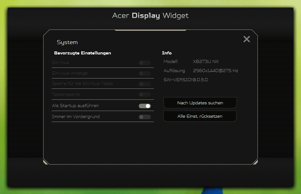

Wo finde ich den so eine Software? Hab gerade geschaut und nichts gefunden.
Muss ja mittleweile bei Acer gehen, dass man sich selber die Firmware installiert. RTINGS konnte die geringe SDR-Helligkeit vom XV272UKV beheben.

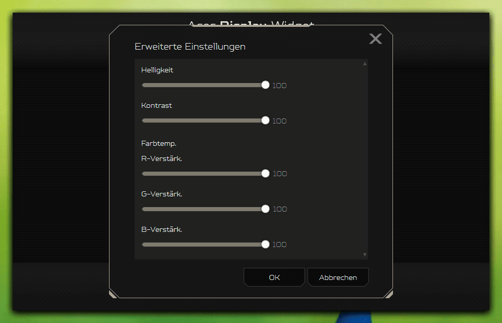

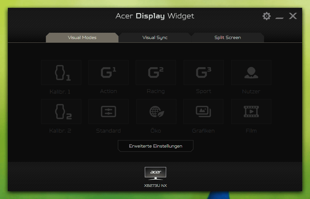

Da kann man nur Helligkeit, Kontrast und RGB einstellen. Der rest ist nicht anwählbar.
Es gibr kein Firmeware nur ein Treiber für Windows. Den habe ich schon installiert.

Dann gibt es keine Firmware. Beim XV272UKV haben die das seperat auf der Seite drin, nicht über OSD-Software.
Beim 27GP850-B konnte man sich mit der OSD-Software eine Firmware ziehen.

Da gibt es leider noch keinen, vielleicht reichen die das nach mit einem Update. Über die Software sagt der mir auch das ich auf dem aktuellsten Stand bin. Wer weiß wie viele den Monitor überhaupt schon haben. Offiziell gibt es ja kaum was zum Acer Xb273unx.

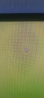

Ich habe einen Toten Pixel entdeckt :(
Kann man das fixen und wie sieht es da mit Garantie aus?

Bei reduxgaming hast du ein 14 tägiges rückgaberecht ohne Grund. Tote Pixel zu fixen habe ich nach an paar Versuchen aufgegeben.
Alternativ bei Acer direkt ein RMA Formular ausfüllen. So hatte ich das bei Asus gemacht.
Werde morgen bei Redux anrufen und Ihnen das sagen. Die sollen mir entweder ein neuen Monitor zusenden oder ich mach ein rücktritt vom Kaufvertrag. Ich denke das ist der einfachste weg als über Acer direkt. Ein toter Pixel bei 950€ ist nicht ok, will aber auf jeden fall den Monitor behalten.
